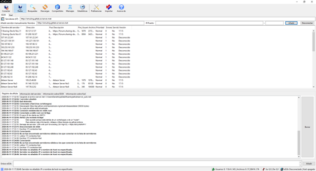

Buenas, no tengo esa pestaña. Lo he intentado hacer desde la pestaña redes pero tampoco parece que vaya bien:

Buenas,
no había servidores en la lista. He añadido éste pero no funciona:
¿Está mal esa dirección?
Usa este, es el oficial:
http://emuling.gitlab.io/server.met
Y descarga mejor el emule v0.70b que también es el oficial https://www.emule-project.com/home/p...17&rm=download

Cita de thedemigrator
No hombre, la idea era probar el Amule que comentan por aquí
Pues no sabría decirte en el emule lo pones en una pantalla parecida a esa, marcas la opción de actualizar lista de servidores al iniciar, lo cierras, lo abres, se actualiza y listo. Entiendo que sera igual.
En el emule es que te conectas las irc, pones servers! Y config! Y te hace un tutorial paso a paso. Al conectarse sale un mensaje que te dice que pongas eso automáticamente y todo.
En Amule, es mejor descargar el archivo .met y pegarlo en la carpeta de instalación de Amule.
Descarga el archivo directamente de:
Copia este archivo en la ruta de instalación de Amule, dentro de la carpeta config, te pedirá que reemplaces el archivo .met, dile que si:
En linux la ruta es: /home/usuario/.aMule
EDIT: si es el Amule 3.0 y lo has instalado como flatpak, estará en la carpeta .var , dentro de home.
Pincha en el Play a la izquierda de Servidores (47) Además con Emule Security y Emule Sunrise te sobran porque son los que más usuarios tienen. Le haces botón derecho a uno de los dos y pones prioridad alta o Marcar servidor como fijo.
