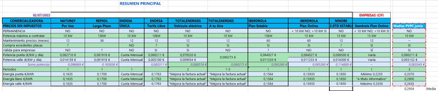

POST 2. INSTRUCCIONES
Resumen cuadro excel con tarifas(Actualizado)

8/7/22 Amplio info de la oferta de captacion de Iberdrola. O llamando o que te llamen
Cita de Elnator
Yo intenté ayer ponerme el plan estable de Iberdrola a 0,158
El CUPS dio error y se quedó tostado, hoy me ha llegado un correo con una oferta y me ha llamado un comercial:
- ponen el kwh a 0,17 y te hacen un 15% de descuento el primer año (ampliable si llamad) y lo dejan a 0,144 €/kwh
- suben el precio de la potencia a 32,478 €/kw año(0.0890€/kw día) y 5,29 €/kw año (0.0145€/kw día)
- en lugar de los 30€ de descuento de la web dan 60€ en la factura pasados 90 días

Tarifas Actuales
01/07/22
Las tarifas de Ninobe, en contratos hasta finales de junio, con el kWh a.0,199 parece que estan exentas de pagar el tope del gas, segun informacion enviada al shur @tonigo70
Es la primera de la que tenemos noticia al respecto
Las tarifas con el precio a 0,185€/kWh, sí van a pagar compensación por el tope del gas
02/07/22
Se actualiza la tarifa Endesa Libre.
Nos la pasa una colaboradora @SuperPatata de la plataforma los siguientes precios:
Precios consumo: 0,1763€/kWh (desde 1/7/2022)
Precios potencia P1: 0,0802€/kW día en punta y P2: 0,0031€/kW día en valle
El problema es que no aparece (de momento) en la página web oficial de Endesa: la contratación se hace telefónicamente
Oferta válida ampliada

POST 5. DESARROLLO EN PROFUNDIDAD DE TARIFAS (2)
Y aquí, el resto
Actualmente estas son las Comercializadoras en Libre y Tarifas más apañadas que hay - NO BUSQUEIS: NO HAY OTRAS.
03/07/22
- IBERDROLA PLAN ONLINE O ESTABLE
Ambas tarifas son practicamente iguales, como se puede observar en la captura. Ambas mantienen el precio por 60meses
Se han reportado ofertas en foro de hasta 0.14€/kwh, pero el precio es para 12 meses. Como parece que es captación, solo lo ofrecen por telefono, no hay mas detalles

¿Cómo puedo saber a cuánto me saldría el kWh?
Es complicado conocer el precio exacto al que nos están cobrando el kWh, pero, para tener una aproximación y así poder compararlo con otras tarifas, he creado este excel en el que, introduciendo tu consumo anual (que puedes obtener de la web de tu distribuidora) y la potencia contratada, te dará el precio aproximado al que te cobran el kWh.
Puedes acceder al excel a través del siguiente enlace: https://onedrive.live.com/view.aspx?...E4plky7JA9g56o
CAPTURA DEL EXCEL PARA EL CÁLCULO

12/01/22 Nota. Se cae de la lista TotalEnergies (Por subida en actualización de precios: 0,395€/kWh)
(Información proporcionada por el forero @moisan)
17/01/22[/B][/U]
Repsol L/P
Han tenido la "gentileza" de actualizar datos...17 días...telita...
Aleluya....
Ya tenemos precios
Precio de la energía 0,153575€/ kWh
Precio de la potencia
P 1 0,079746 € / kW día P2 0,068984 € / kW día
02/02/22
Correo de actualización de precios....1 mes y un día después de haber entrado en vigor las nuevas tarifas...
Naturgy Compromiso
(Información proporcionada por el forero @Ivansnoke)
Bonpreu ya tiene publicados los peajes que va a aplicar a sus tarifas
Esos peajes son para aplicar al termino de potencia de contrataciones pasadas y futuras
0,076599€/kW día punta
0,003448€ /kW día valle.
la energía variará como los cargos de la PVPC, a la baja también respecto a los publicados en junio .
Iberdrola
Tarifas CONFIRMADAS de Iberdrola para los contratos del Plan Noche anteriores al 15 de Junio para este 2022
(Información proporcionada por el forero @joseangel277)
(Información proporcionada por el forero @Jospe)
21/04/22
Cita de OasisLG.
Los nuevos precios de Naturgy Digital
Le informamos que el próximo 27.06.2022 se procederá a la renovación del contrato asociado a este punto de suministro aplicando los siguientes precios durante los próximos 12 meses: Término de potencia punta: 0,08270972
euros/kW día, Término de potencia valle: 0,01415924 euros/kW día, Término de energía punta: 0,44795300 euros/kWh, Término de energía llano: 0,38303000 euros/kWh y Término de energía valle: 0,31178300 euros/kWh.
Estos importes incluyen los peajes de acceso, cargos y demás conceptos regulados por el Gobierno y están sujetos a las variaciones de precio que dichos conceptos u otros de nueva creac
