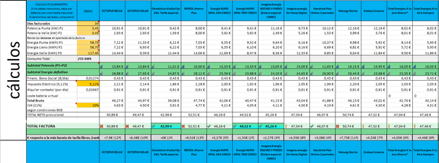

He prorrateado tu consumo 25/25/50
Edito. He borrado tus imágenes ya que salen datos personales

AntonioPinto
#420
Gracias Javier por contestar, eres muy amable
Pensaba que había borrado los datos personales en la factura que mande, gracias
Según interpreto en el Excel que me mandas me recomiendas que contrate unas de las siguientes 3 comercializadoras :
visalia
energia nufri
imagina energia
Es así? perdona mi ignorancia.
Se trataría por tanto de darme de baja en endesa tu luz 2.0 TD y contratar uno de estas 3
Dentro de estas tres recomiendas alguna en concreto? las mas barata es visalia
De todas formas en el excell que me mandas no entiendo de donde salen los siguientes datos que se han de poner :
energía punta 58,7
energía llano 58,7
energía valle 117,4
según veo en mi factura no tengo discriminación horaria en la facturación de la energía ( 24 horas precio fijo ), por eso no entiendo como en el excell si aparece
Gracias, no se como agradecerte esto
