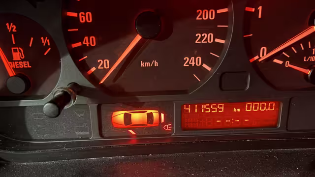

El problema empieza aqui con este testigo encendido:

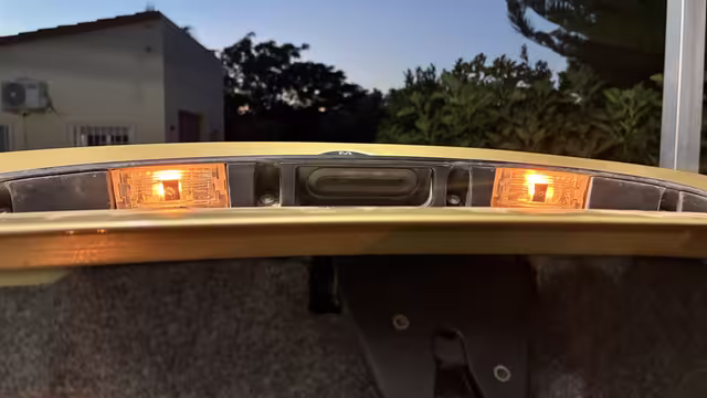

Decir que todas las luces traseras funcionan, aun asi las he cambiado. Salvo la que ilumina dentro del maletero y la luz trasera. Que funcionan.

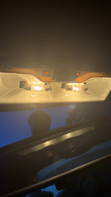

He comprobado que la luz de la matricula funciona:

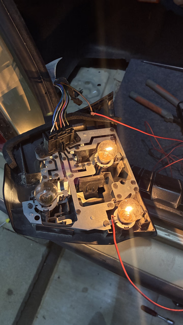

Como tengo entendido que el pin de masa se funde y es cierto que yo lo tengo medio derretido (cosa que mantenia tirandole limpia contactos) he empalmado directamente de masa a la placa, funcionando perfectamente:
Tambien he probado y funciona conectar la placa al masa de la piña de remolque.
He raspado todas las conexiones a las bombillas y limpiado toda la placa con limpia contactos.

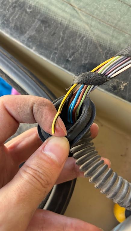

EDIT: Encontramos la averia, era el pasacables del porton del maletero conectando a la antiniebla

Si ya limpiaste y saneaste lo de carrocería, el problema lo tienes en la niebla ya que es la única bombilla del portón que comanda el LSZ y por tanto tiene aviso en el OBC.
Seguramente tengas el problema en el pasacables de carrocería a portón, si lo desenganchas y lo echas para atrás vas a localizar cables o muy pelados o directamente rotos. Echa un poco de aceite de vaselina dentro del fuelle para que te corra bien.

Pues mas razón que un santo. Eres un maquina tio, mil gracias.
