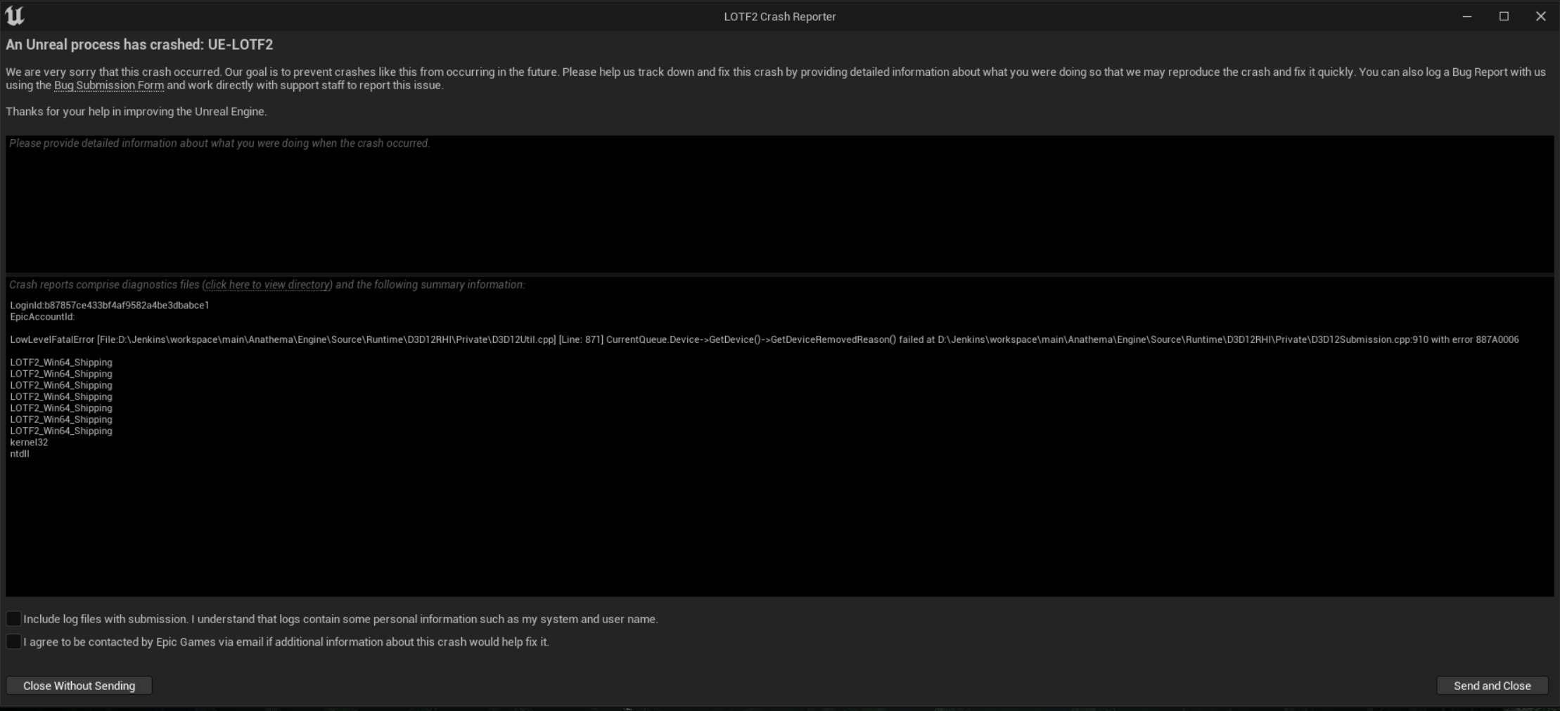

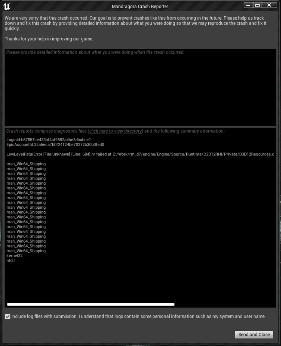

Buenas shur, hace un mes me cambié la gráfica de un pc que tenia una GTX 1660. Con esa grafica pocha jugaba todo en muy bajo pero casi nunca tuve problemas de crasheos. Ahora he pillado una 4060 Ti y con muchos juegos que he probado tiraba bien y usaban otros motores, pero ahora jugando al Mandrágora y al Lord of the fallen nuevo que usan Unreal Engine me crashean.
Error mandrágora:
Error LOTF:
He buscado por foros de Steam/Reddit y no he encontrado ninguna solución. Lo mas cerca que crei estar fue un usuario que tenia el mismo problema de LOTF y decia que poniendo el modo debug en el panel de control de Nvidia se le solucionó pero a mi nada. En el caso de este es peor porque el mandrágora me crashea cada hora - 2 horas pero este es literal cada minuto.

No te puedo dar mucha solucion, es que no es tu grafica, es unreal.
Varios amigos con graficas nuevas estan igual, en algun juego la cosa mejora reduciendo los fps

No creas, tengo gente con diferentes tarjetas con los mismos problemas. Si te fijas pone que es relacionado con d12... prueba esto y me cuentas (la solucion no es mia)
Solution for Steam:
  1. Right click Session in your Steam library and select Properties.
  2. Under Launch Options, type the command: -d3d11
  3. Launch Session.
Solution for Epic Games:
  1. Right click Session in your Epic Games Library and select Manage.
  2. Toggle Launch Options ON.
  3. Under Launch Options, Type in the command: -d3d11
  4. Launch Session.

Si ha empezado a pasar al cambiar de gráfica, probaría a hacer una instalación limpia de drivers. Usa ddu para borrar todo e instálalos de nuevo.
https://www.guru3d.com/download/disp...ller-download/

Cuando compre la 5070 me pasaba lo mismo, borre los drivers y me instale unos de marzo y arreglado

Instala drivers viejos.

Tiene pinta a drivers con conflictos
Desinstala con DDU en Modo seguro de Windows (Recuerda habilitar la pestaña en Opciones del DDU de: No permitir a Windows Update buscar nuevos controladores.
Reinicias, haces una instalación limpia.
Vuelves a reiniciar, abres DDU y vuelves a dejar que WU busque controladores.

Ya sabes porque lo llaman Ulcera Engine, de todas formas prueba drivers antiguos de nvidia que últimamente sacan basura.

Si shur ahora cuando llegue a casa lo hago. Voy a instalar de algun mes mas antiguo como dicen la mayoria de shurs y a ver si asi tira bien

Actualizo para decir que efectivamente con cambiar a una version mas antigua de los drivers me lo ha solucionado... Dejo el hilo sin borrar por si le ayuda a alguien en un futuro.
