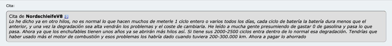

Cita de Sactyr
Y espera a los E-power de los nissan, que apuntan fuerte.
Esos vi por foros que siendo HEV costaba más de 10.000 euros el cambio de batería , para echarse a temblar
