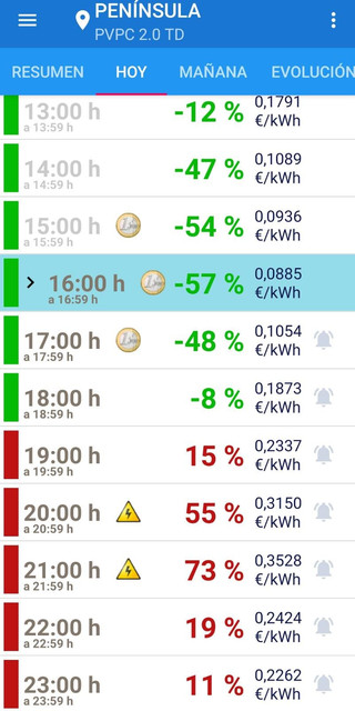

#307
Cita de Omadón
Bueno una gráfica de hoy de cómo están las cosas ¿Mañana? Pues no se sabe
Viendo esto, yo tengo un contrato en PVPC sin tope de gas, en una vivienda que no se usaba (consumo era 0)
Ahora se va a usar unos 3-4 meses en invierno, y no tengo muy claro que me compense cambiar ya ese contrato en PVPC por otro en Endesa por ejemplo.
Que opináis?

#308
Cita de alimon
Que opináis?
Pvpc tiene tope del gas.Si el consumo es cero, obvio que no pagas compensación.
Tienes que que echar cuentas

#311
Cita de Ivansnoke
Pero no era para contratos posteriores al 21 de abril de 2022?
Ese contrato lleva en vigor como 10 años al menos.
#312
Cita de alimon
A ver
No lo queréis entender
1. Los contratos pueden llevar 1000 años que se prorrogan al año
2. El PVPC lleva incluido el tope desde el primer día: 15/06. Todos los días lo tenemos que decir. Hasta he cambiado el título de la Plataforma y ni así
MSN

Lo siento, es que realmente es un lío cómo está planteado esto, no quiero ni imaginarme por ejemplo a mis padres con 80 años tratando de entender esta mierda. Por suerte tienen Endesa única hasta febrero 2023, gracias al foro.
Esto sería para otro contrato, que no se cambió en aquel momento, porque no se usaba.
En el cuadro comparativo que habéis puesto de hoy entre Endesa-gana energía y PVPC, entonces esos precios de PVPC llevan ya incluido el tope de gas o hay que sumarlo?

Cita de alimon
Nada
Y sí, por ejemplo, lo de mis padres hace tiempo que se lo llevo yo: ellos no podrían
Los precios del PVCP siempre llevan incluido el tope del gas, desde que entró en vigor el 15/06
Los precios de hoy en PVPC con MAG incluido
