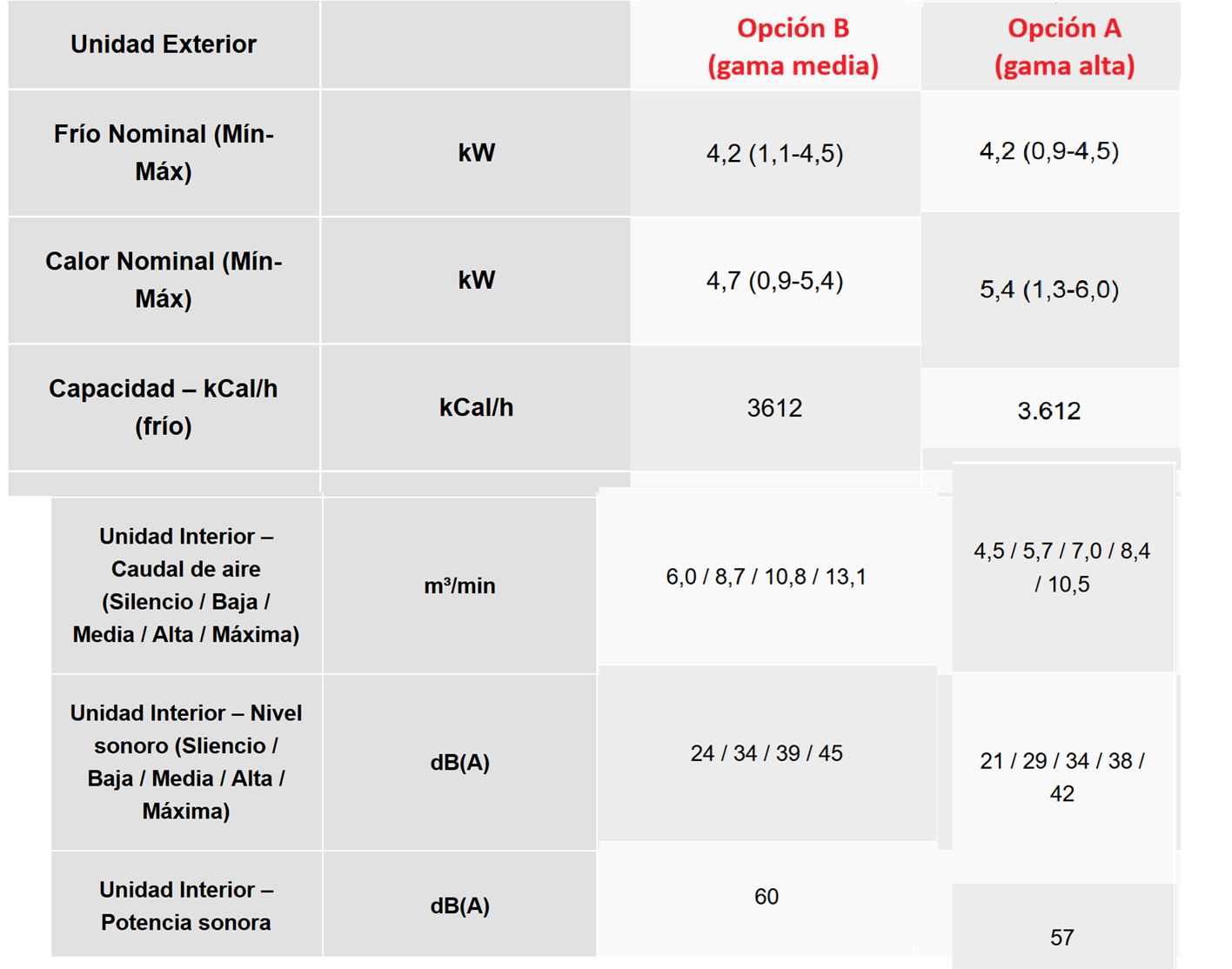

Buenas, yo estoy con una duda entre dos modelos. Tenía ya decidida marca y potencia. Pero dentro de esto dudaba entre la opción A (alta gama) y opción B (gama media).
El dilema está en que en un principio el A es gama más alta y por tanto más silencioso. Y mirando la tabla comparativa (captura abajo) sus niveles sonoros son más bajos que la opción B. Sin embargo luego se puede ver que corresponden también a caudales de aire mucho más bajos. Con lo que realmente a igualdad de caudal de aire de la opción A parece que hace más ruido que el de la opción B.
Entonces me surgen las siguientes dudas:
1) Eso quiere decir que en la práctica la opción A acaba siendo más ruidoso ya que para mantener el cuarto igual de frío tiene que echar el mismo aire o simplemente con menos aire enfría igual porque es un aire mucho mas frio?
2) Esas 3600 frigorías a qué caudal de aire corresponderán?
3) Si la habitación se calienta constantemente (es una azotea plana muy mal aislada) es mejor un aparato que te mueva mucho aire? (opción B en este caso)
Esto está sacado del apartado de "Especificaciones técnicas" de los modelos. A la izquierda el modelo B (gama media) y a la derecha el A (gama alta)

La gama AY tiene un mejor diseño, una pala diferente, un motor de aire diferente...en definitiva, tiene mejores componentes y mejor rendimiento.
Asi que, consigue las mismas prestaciones (frigorias-Kcal/h) moviendo menos aire.
Podemos comprarlo a un coche.
El hecho que consuma menos no implica que corra menos...sino que es mas eficiente

kotseli
#1530
Cita de junillo
SLSD
Gracias shur
Y tengo otra duda, relacionada ahora con la potencia
La habitación es pequeña (10 m2). Pero tiene 2 problemas:
1) Encima hay una azotea con aislamiento pésimo. De forma que en verano está el cuarto constantemente a 35 grados
2) Querría tener capacidad para bajar la temperatura no a 25 grados, sino idealmente a 18-20 grados
Entonces en esta caso creo que todas las calculadoras BTU se quedan muy cortas, y debería sobredimensionar bastante
Ahora bien la duda es si con 4.2 kW (3600 frigorías) iría bien o mejor ir a 5.0 kW (4300 frigorías) para asegurar. Las respectivas mínimas son 1.1kW y 1.3kW por si el dato es relevante
