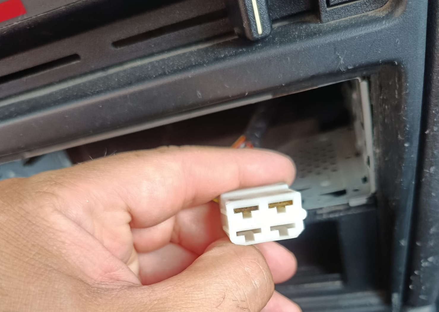

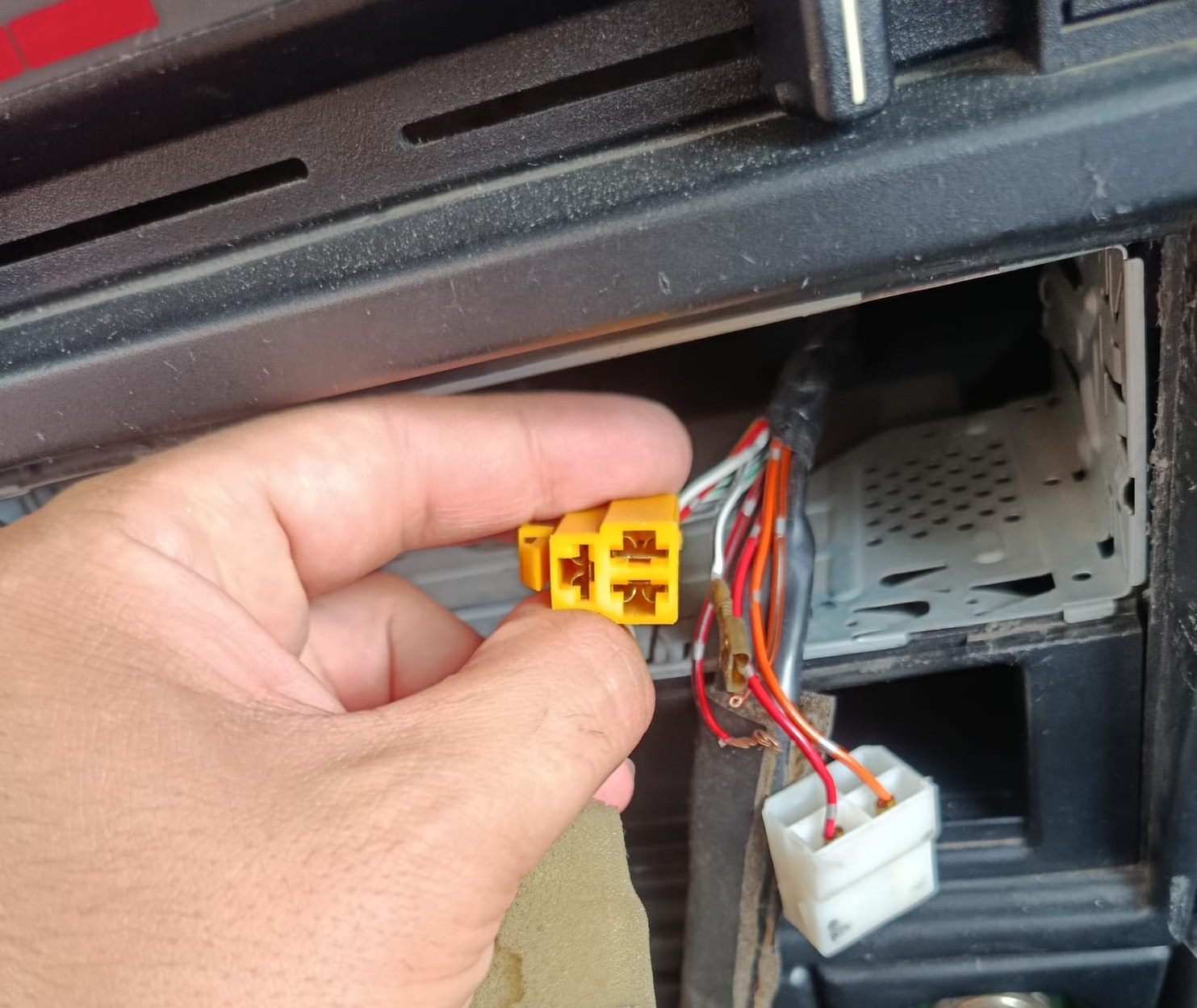

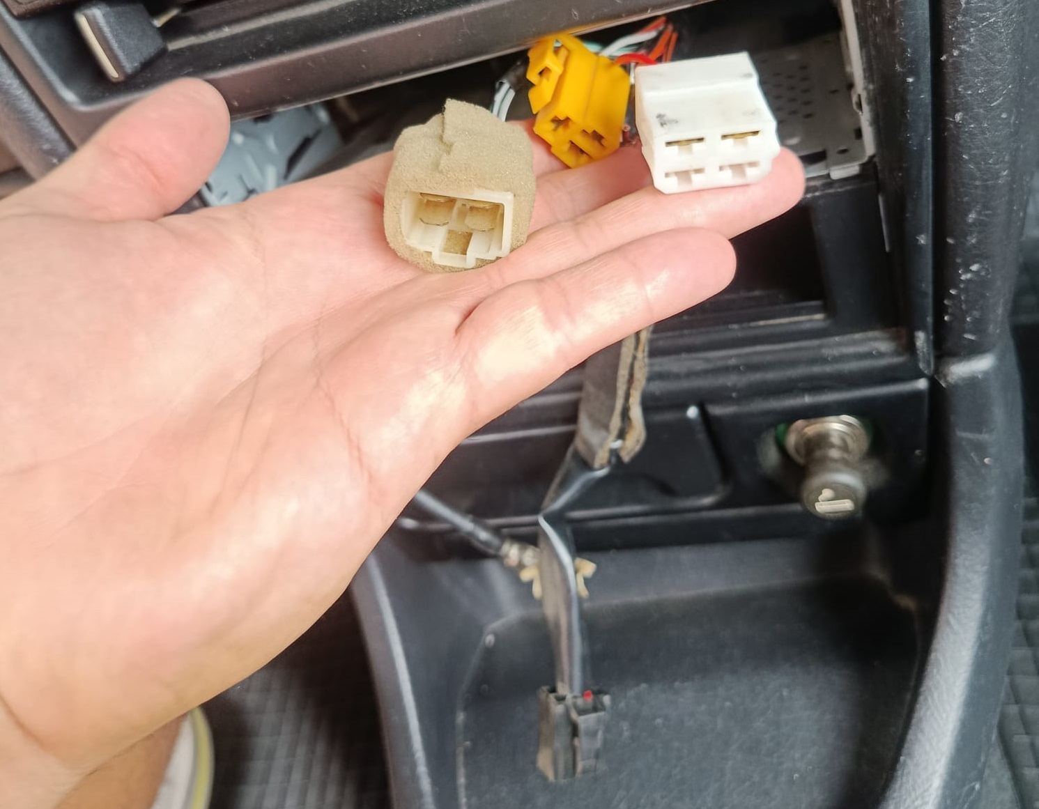

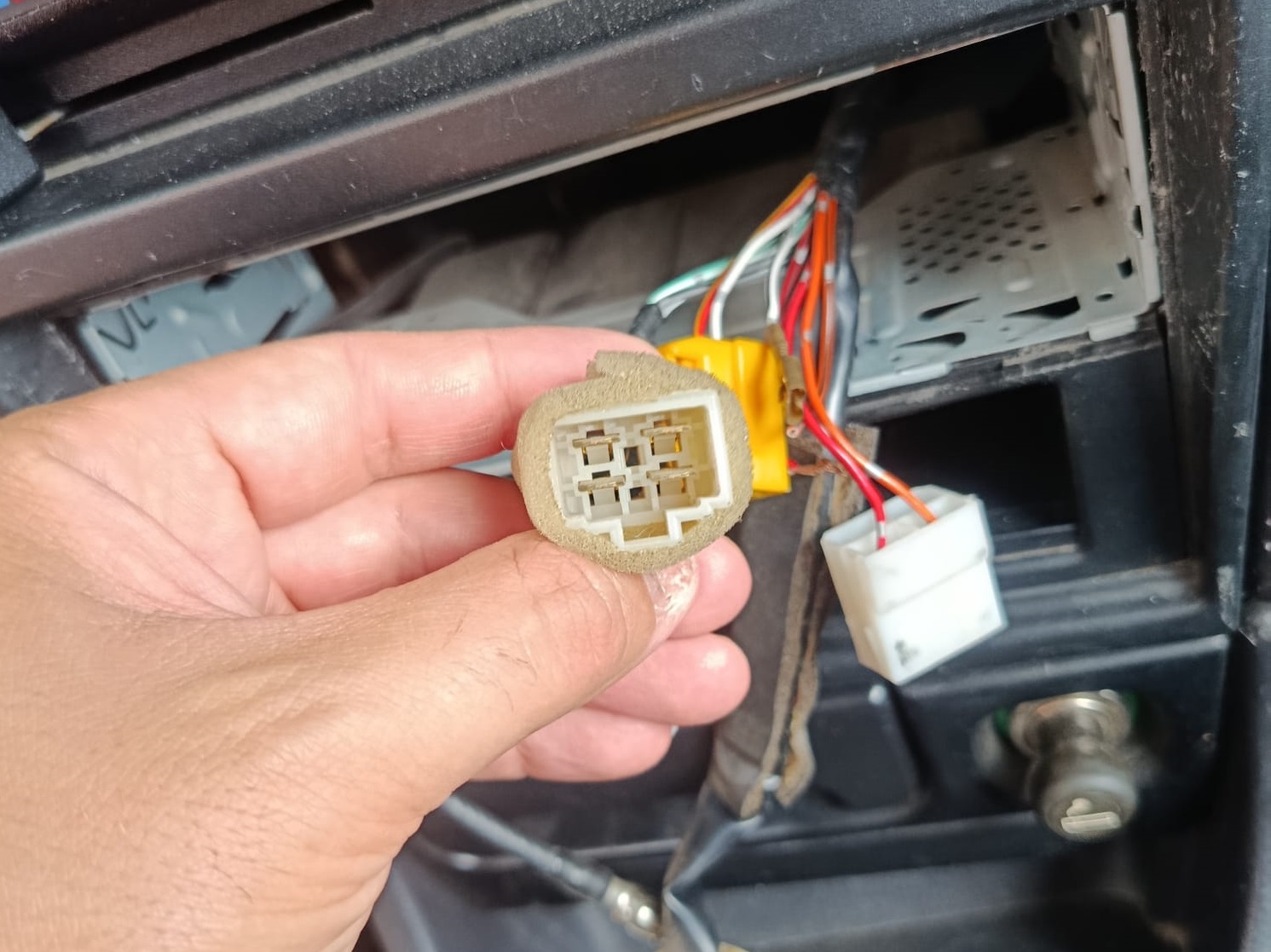

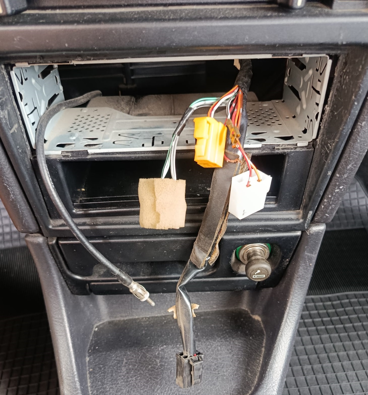

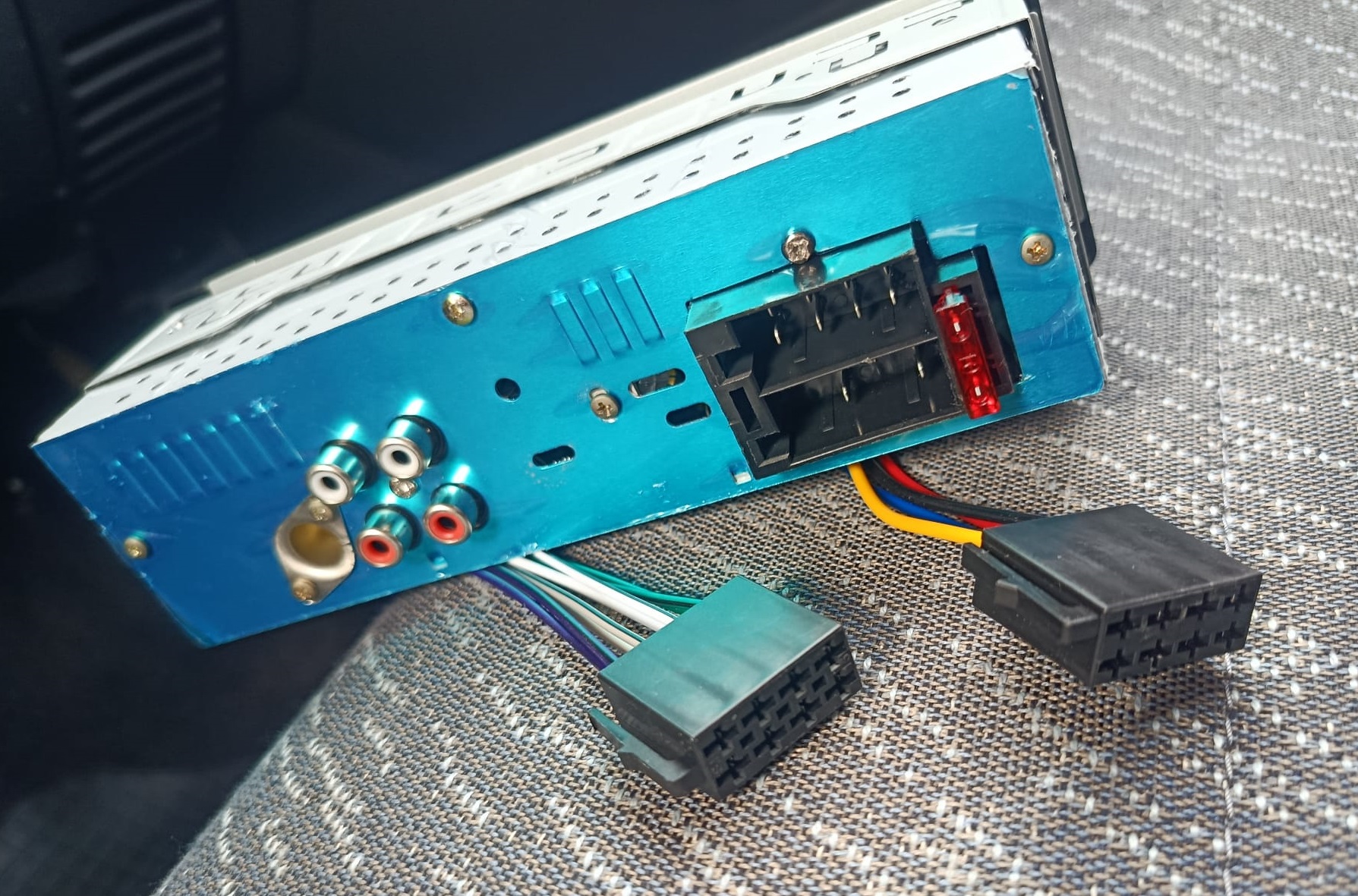

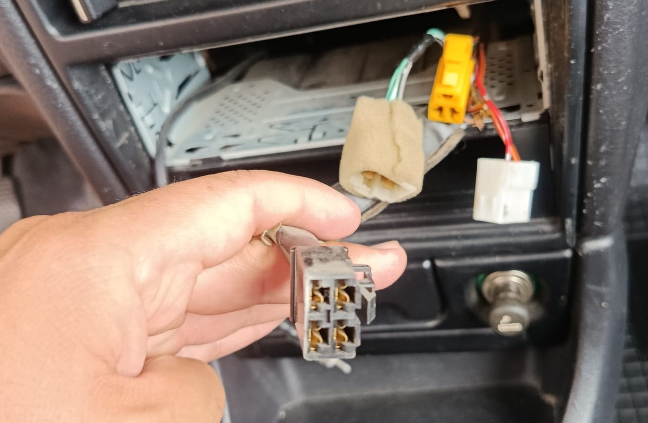

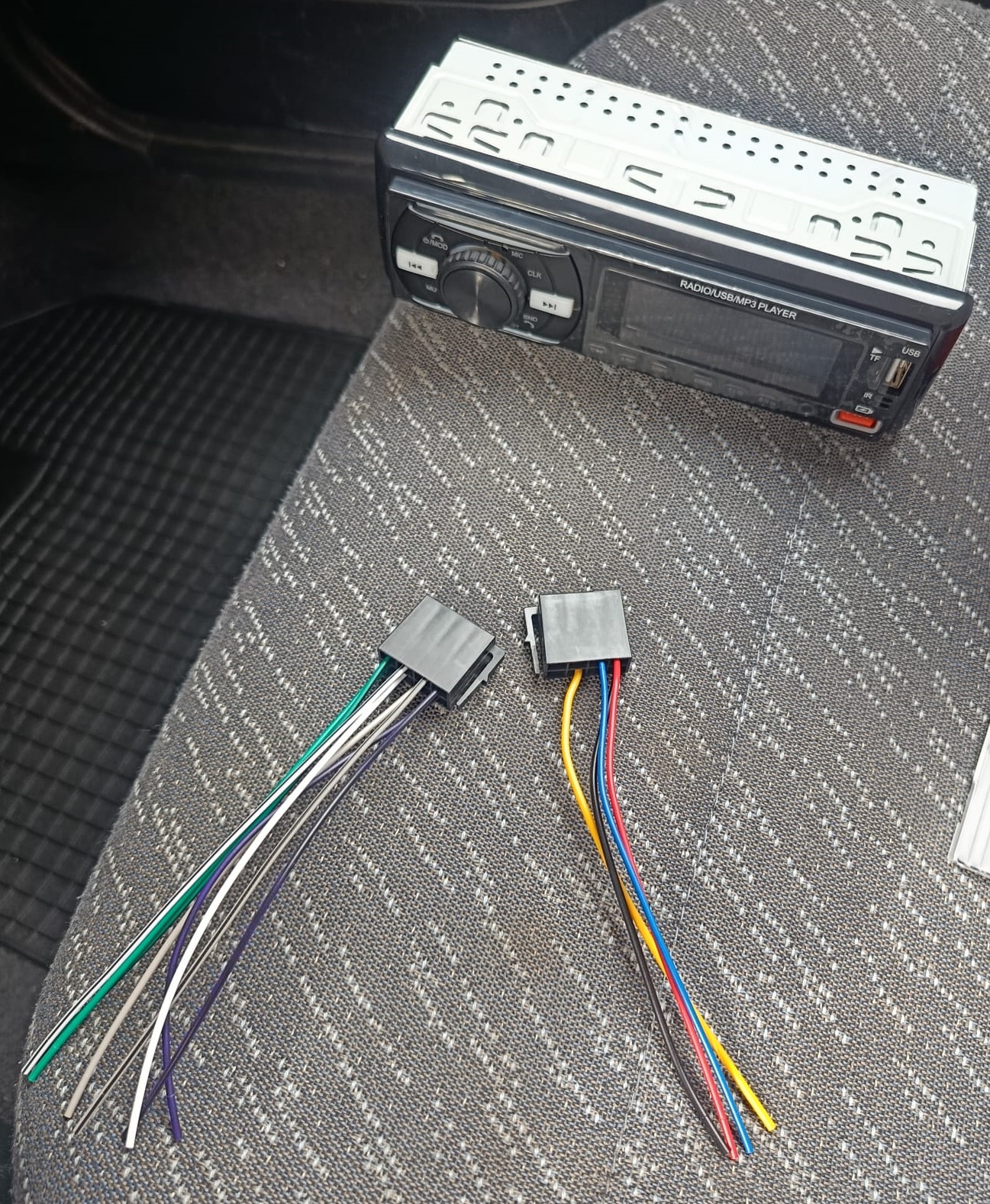

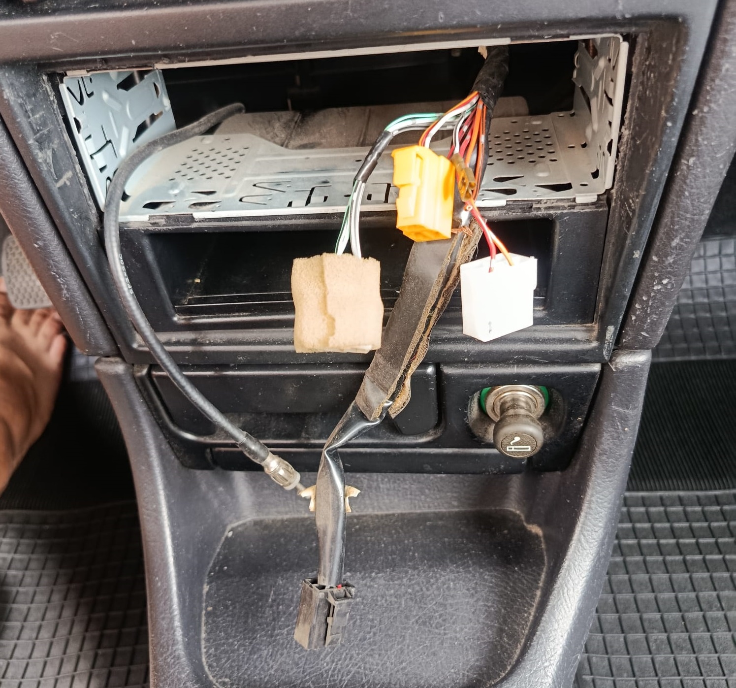

Hola chicos. He comprado una radio china de 1 din de las mas baratas del mercado, porque para el coche que es, me vale y me sobra, pero estoy totalmente perdido en como instalarla.
Os dejo fotos de la radio, de sus conectores, y de los conectores del coche.
Los conectores del coche no me cuadra ninguno para adaptarla a la radio y estoy totalmente perdido, ya que yo no tengo ni idea de esto y ni idea de empalmar cables y hacer instalaciones raras. Pensaba que con los conectores del coche, directamente se conectaban a la radio y a funcionar, que no haria falta ni los conectores que lleva la radio esos cables con muchos colores.
He mirado en amazon y aliexpress muchos conectores y hay muchos y seguro que alguno sirve, pero como no tengo ni la menor idea. No se cual comprar y cual se podria adaptar a los conectores del coche, y de ahi, a la misma radio
Tambien he contactado con 3 instaladores que instalan radios, dos particulares y uno en tienda. Y me han dado precio de 30€ uno, 35€ el otro y la tienda 45€ cuando la radio me ha costado unicamente 18€ en Amazon y seguro que se soluciona con unos adaptadores de esos, pero no se cual es ni como hacer.
A ver si me podeis ayudar. Muchas gracias

Busca los adaptadores, a lo mejor los encuentras buscando por el modelo de coche en Internet o yendo a alguna tienda tipo norauto con las fotos o la radio antigua.

Si no encuentras adaptador para pasar de los conectores del coche a ISO macho, te va a tocar cortar cables y empalmar con los ISO que te vienen con la radio china
fosco100
Modo facil: busca el adaptador de tu coche y compralo.
Modo gratis: fijate bien en el adaptador de tu coche (o busca manuales del cableado de tu coche o de la radio original) y fijate qué cables son los que van a cada pin de los conectores ISO. Si los identificas todos, puedes hacer tu los empalmes con los dos conectores que te han venido con la radio y ya. Si es un coche viejo de mierda con una radio de mierda te sirve.
Modo vago: ve a un taller y paga y que te lo hagan, pero para una radio de menos de 20€ pierde un poco el sentido. La gracia es que sea barato, con cualqueira de las 2 primeras opciones te puede servir.
