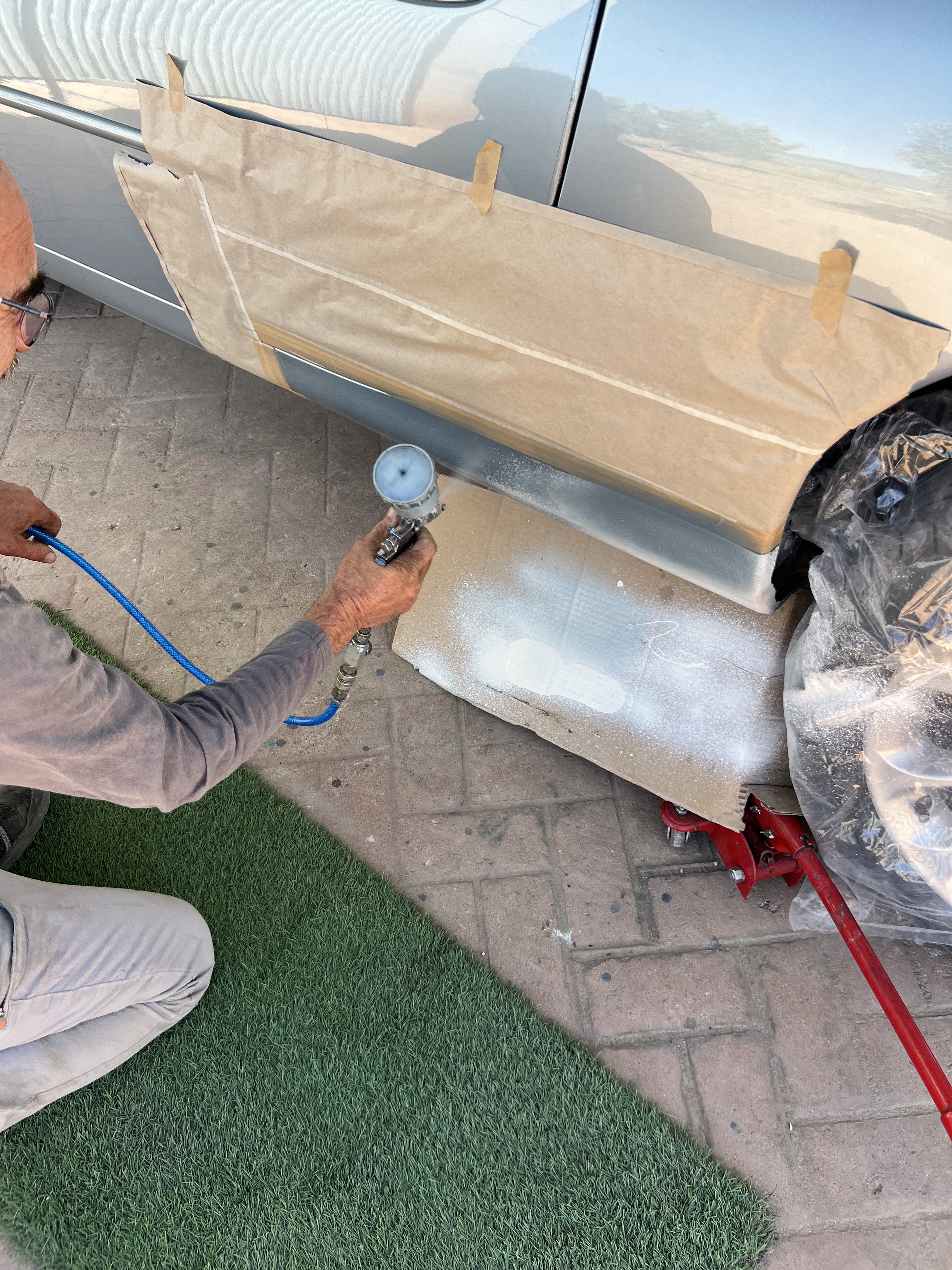

Y bueno, hoy se hizo poco. Lijar, sacar el bollo, enmasillar lo menos posible y darle antigravilla. Mañana que ya estara seco todo le daremos ya pintura y laca. Ando mosca con el color, me da que no va a quedar bien porque el coche tiene la laca amarilleada por el sol... pero bueno esto es algo temporal. Ya se pintara el coche completo cuando sea.
Asi estaba la talonera
Quitando la pintura para descubrir el metal y desabollar. Por suerte no hay óxidos.
Soldándole unos clavos para tirar del metal en la zona abollada
Tirandole con el martillo de inercia al asunto
Enmasillado y antigravilla
No me mola el grano que ha dejado la antigravilla, no se parece un carajo a lo que tiene el coche. Mañana a ver que tal ya pintado pero me da que repetimos el tema.

El problema del amarilleado de la laca es que es uniforme, esta todo la laca amarilla y da igual lo que pulas. Después de hacer unas catas hemos visto que no tiene arreglo posible. La única solución real es pintar todo de nuevo para solucionarlo, pienso hacerlo pero a futuro. Ahora mismo actualizar el tema consumibles, ponerlo al dia de mecánica y fiabilizarlo es mi prioridad. Ademas, el coche tal y como esta ahora mismo no esta mal.
De hecho el color que hemos cogido para pintar la talonera no es el JBC211 "Ice Blue" original. Desmontamos la cubierta del espejo retrovisor izquierdo para llevárnosla de muestra a la tienda de pinturas. Alli vimos que el color con el paso de los años ha variado, despues de ajustar el color 3 veces ya atinamos y cogimos uno lo mas similar posible. "JBC211 MOD" lo bautizó el de la tienda XD

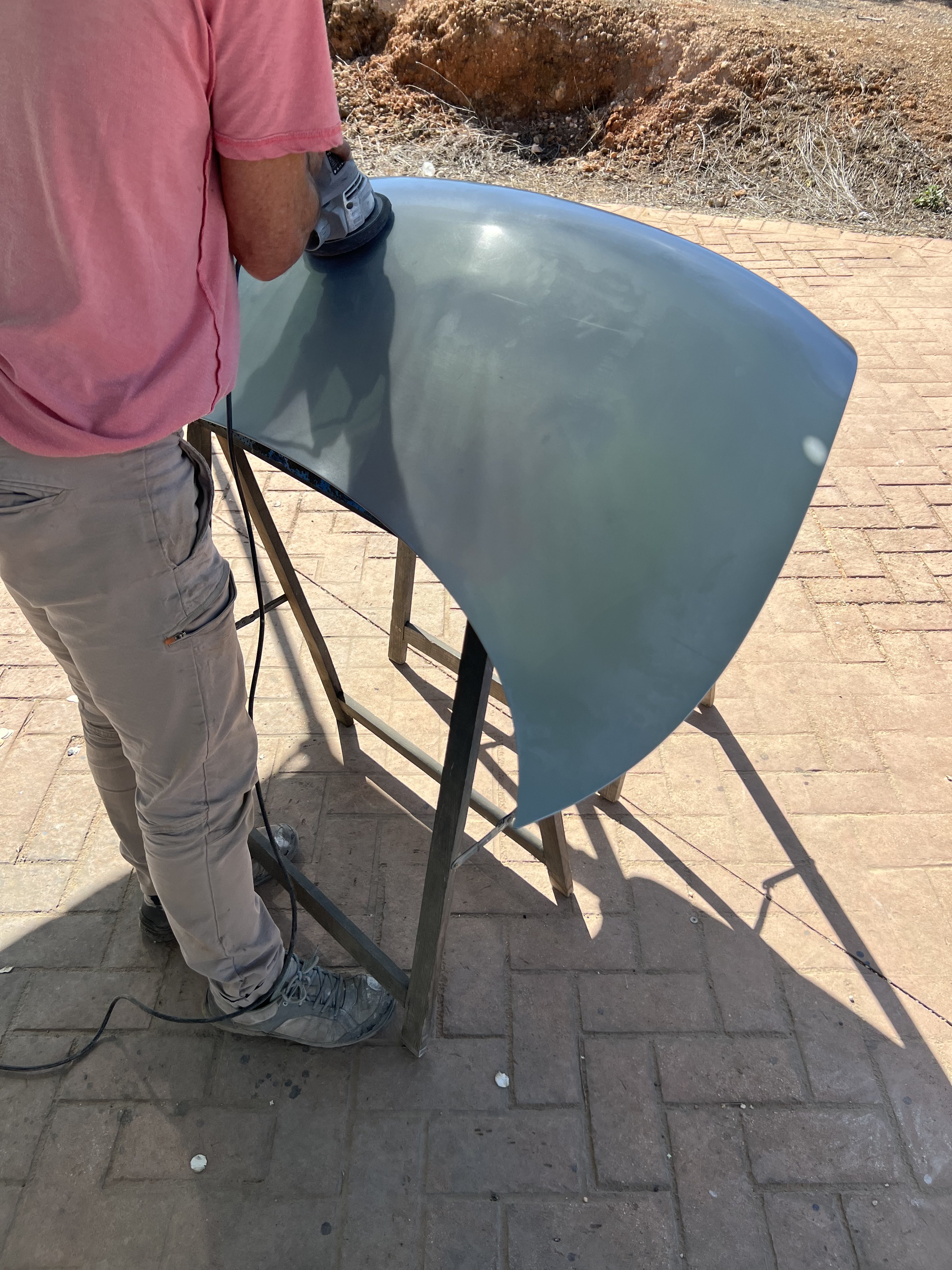

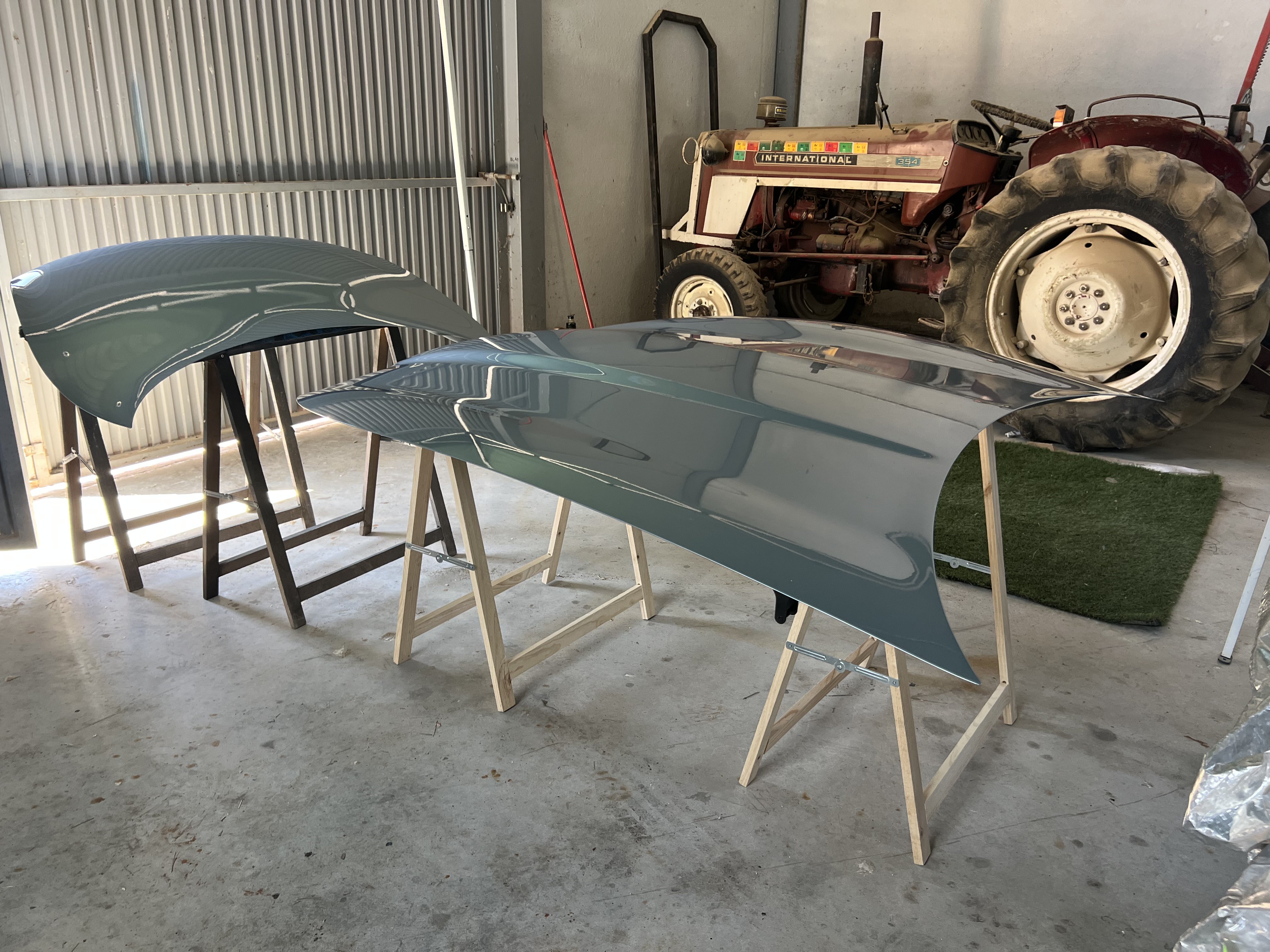

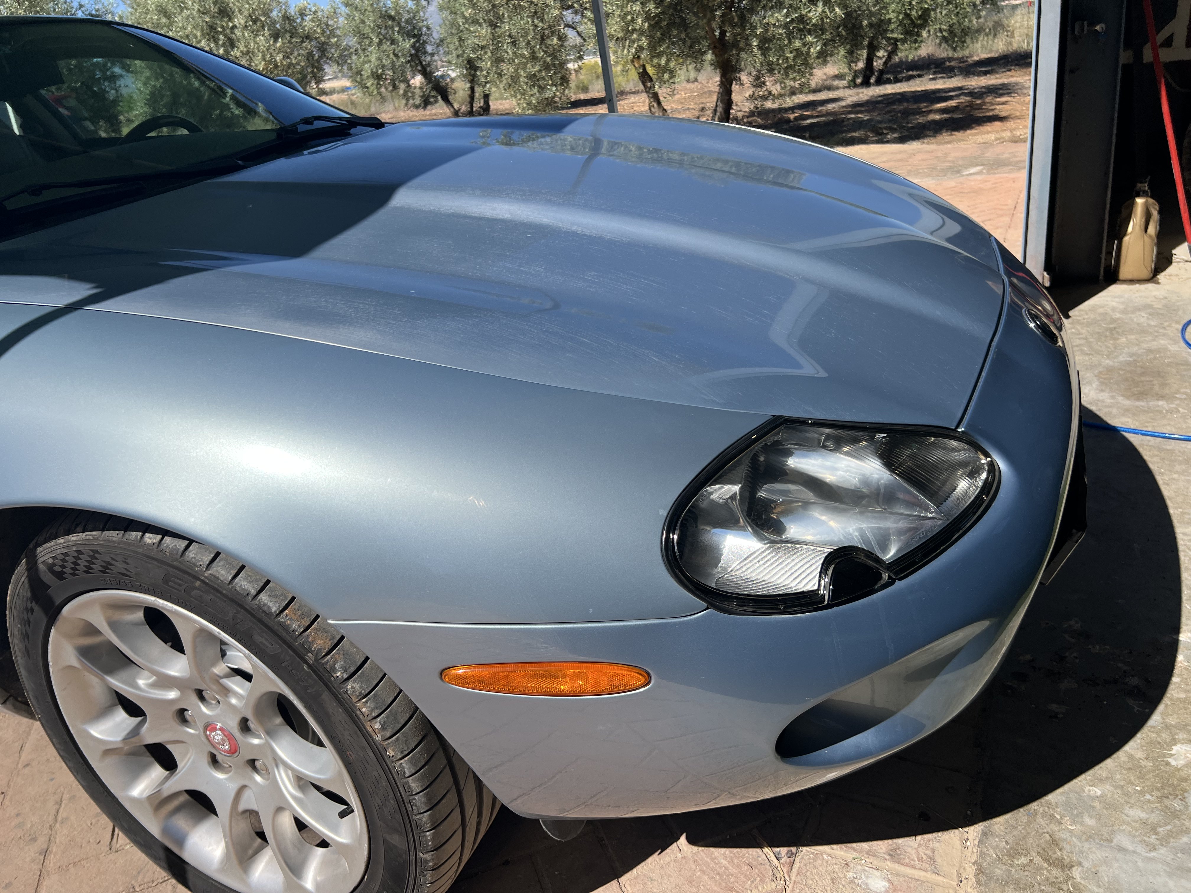

Actualiçaçao de la movida por ahora, ya pintamos la talonera. Ya pintada queda bastante potable, me da que se queda asi.
Lo otro que quedaba por "adecentar", que no arreglar definitivamente, es que tanto el techo como el capo y el maletero estan arañadisimos y mates. Probamos a pulir para arreglarlo pero eso solo funciono con el techo:
Primero con pulimento de corte, luego con la rotorbital le dimos de acabado para no dejar holograma. Quedo muy bien pero eso no funciono con el maletero y el capot. Por mas que puliamos no lo arreglábamos asi que la única solución posible fue lijarlo todo y lacarlo de nuevo. Asi estaba la cosa antes de meterle mano:
Y asi despues de intentarlo un rato, esta igual el cabron. Yo no se como se hizo esas rayas pero son profundas de pelotas
Asi que nada a lijar para que se fije mejor la laca
Y asi dejamos las piezas ayer secando. No les ha caído mucha contaminación, pero algo ha pillado. La solución es pulir luego para quitar los defectos. No es lo optimo pero sin cabina es lo que hay y la alternativa era dejarlo mate y rayado:
Supongo que el viernes puliremos y el mismo viernes o como muy tarde el sábado montare el puzzle de nuevo. De mientras le estoy comiendo la cabeza a mi tío para alquilar una cabina como ya hicimos para pintar su MX5 NA pero me da que no lo convenzo para pintarlo entero hasta el año que viene. Esta liado con una reforma y demasiado que lo he pillado un par de mañanas para el meneo este.

Faenas del dia, la primera sacar el Puma que teníamos en la nave. Se lo arreglamos a mi primo hace un par de años pero se lo lleva hoy, que ya por fin se ha sacado el carnet de conducir. Antes era verde, lo pintamos de "Imperial Blue" como los Racing Puma que saco Ford me suena que para homologar el Puma que corría en la categoría Super 1600, tambien conocida como S1600. Trajimos 10 litros de gasolina y la noche de antes estuvimos cargando la batería, salió sin problema directo a un lavado en la gasolinera mas próxima
Al final preferimos pulir sobre el coche en vez de los caballetes, es mas estable. Lo unico malo es el polvarin que se come el coche. No tengo fotos del proceso porque estaba liado haciendolo, solo del resultado (aceptable).
Luego me puse con el filtro de aire del habitáculo que no veas la que hay que liar, en mis otros coches esta en la guantera o sitios asi. En este hay que desmontar los limpias y sacar el embellecedor este que va debajo. Los limpias llevan unas roscas cónicas que no veas para sacarlos.
Debía tener 10 tornillos y 2 grapas del 8. Pues solo queda una grapa y 3 tornillos Luego me toco vueltecita a la ferretería para pillar lo que faltaba
Luego lleva unas tapitas para que no se vean los tornillos, le faltaban dos asi que mi hermano me hizo un par de ellas en impresión 3D. Tengo que lijarlas y quizá pintarlas para que no se note que son distintas
En otro orden de cosas descubrí esa pegatina en el interior del coche, se confirma que antes tambien llevaba 5W30. No veas, el ultimo cambio en 2017
Ah y ya que me pongo os enseño como esta el asiento del conductor. He comprado un recambio de todo el cuero del asiento a USA, me pareció mas fácil cambiarlo que restaurarlo. Ya hicimos antes un cambio de estos en un Land Rover que arreglamos.
