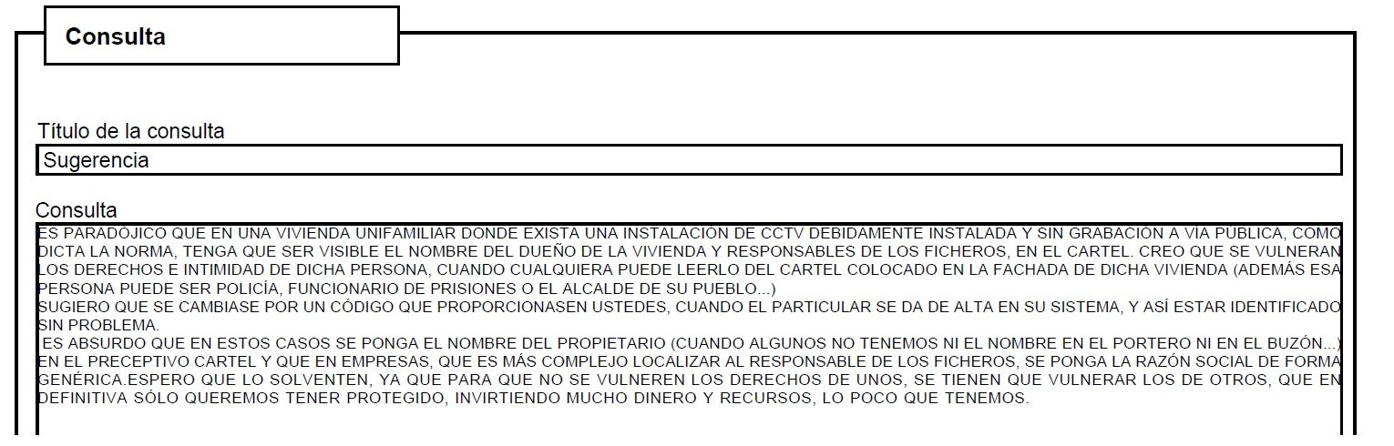

http://imgfz.com/i/BRhvPIF.jpeg
*Al respecto de eso, les formulé la AEPD una sugerencia sobre este detalle:
http://imgfz.com/i/mEFWokl.jpeg
*Donde tras ello, me contestaron:
http://imgfz.com/i/XmIVMGx.jpeg

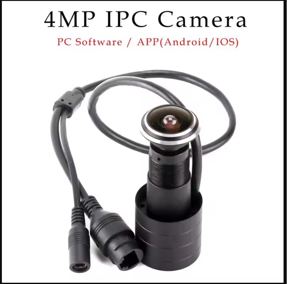

Pues si nos ceñimos a estas directrices, es posible disfrutar de las ventajas de una mirilla digital avanzada sin infringir la legislación vigente en materia de protección de datos y privacidad.
Según la AEPD se establece que las imágenes capturadas por sistemas de cámaras se consideran datos personales y, por lo tanto, deben ser tratadas conforme a la normativa de protección de datos como ya hemos visto.
Existen dos categorías principales de mirillas digitales:
> Modelos básicos: Estos dispositivos transmiten en tiempo real la imagen del descansillo a una pantalla interior sin capacidad de grabación ni almacenamiento. Funcionan de manera similar a las mirillas tradicionales y, al no almacenar imágenes, no están sujetas al Reglamento General de Protección de Datos (RGPD).
> Modelos avanzados: Estas mirillas actúan como sistemas de videovigilancia, con la capacidad de grabar y almacenar imágenes en dispositivos digitales, como smartphones, nube o en la misma pantalla donde existe una disposición para una tarjeta de memoria, permitiendo su visualización, copia y distribución. Debido a estas funcionalidades, están sujetas al RGPD (Reglamento General de Protección de Datos) y por tanto requieren el cumplimiento estricto de la normativa.

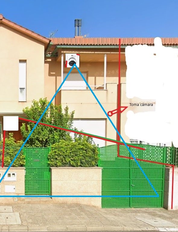

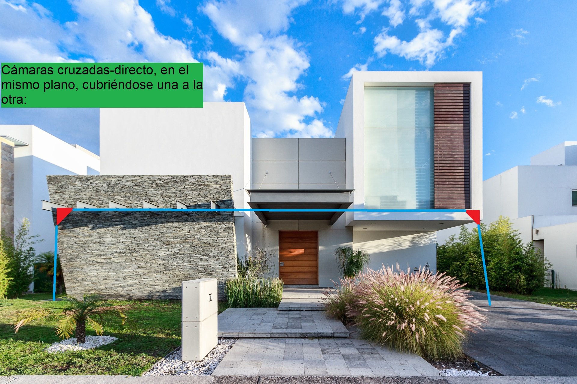

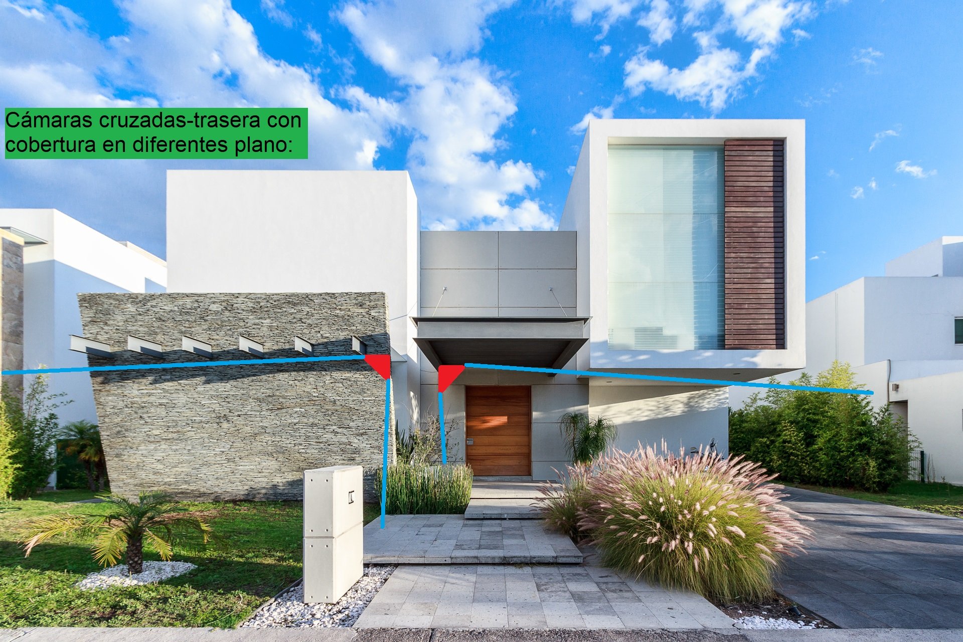

16- **IMPLEMENTACIÓN PRÁCTICA EN VIVIENDAS UNIFAMILIARES, PISOS Y CASAS A PIE DE CALLE:**
Estos son los modelos de vivienda en los cuáles se implementa la seguridad electrónica, con diversos subtipos dentro de cada una de ellas, y por ende son los que en algún punto vital, estaremos habitando en algún momento.
1. **DIFERENCIAS ENTRE SISTEMAS EN VIVIENDAS UNIFAMILIARES, EN PISOS Y CASAS A PIE DE CALLE: **
A la hora de estructurar y planificar el equipo y los dispositivos periféricos que necesitamos en nuestra vivienda, está claro que no precisamos lo mismo en una vivienda unifamiliar, villa o chalet con zonas exteriores perimetrales, que lo que necesitamos en un piso en altura dentro de una comunidad o urbanización vertical, o bien en una casa a pie de calle.

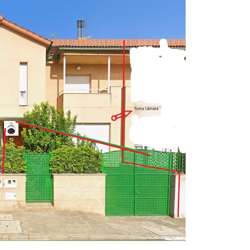

Es evidente que en una casa con perímetro exterior la instalación contará con más elementos y por tanto será más compleja, incidiendo en la zona exterior para la pronta detección de una intrusión con la que ganar tiempo, añadiendo más esfuerzo, riesgo y estrés para vulnerar la protección física de la envolvente del edificio en sí, de una forma indirecta.
http://imgfz.com/i/LR9cJxm.jpeg
En seguridad residencial en concreto, tenemos que diseñar un plan con 3 objetivos, que son los que nos pauta el estudio de la “criminalidad ambiental”:
1- Disuadir al delincuente: hacerle ver y que perciba que lo va a tener difícil.
2- Detectar, monitorizar y tener capacidad de ver lo que ocurre en nuestra propiedad.

http://imgfz.com/i/u4gcvPD.jpeg
Estos detectores de movimiento pueden ser: paralelos al suelo a media altura, cubriendo a 90º o 180º hasta 12 metros, pueden ser en altura con haces inclinados detectando en varios puntos, o de cortina con haces estrechos y largos que al traspasarlo perpendicularmente, dispararán la alarma.
Como norma general, pegados a paramentos de la vivienda donde quedan protegidos por su parte trasera evitando que el intruso lo pueda alcanzar sin que éste lo detecte.
Equipos ADOSADO: Pueden ser suficientes un detector o dos en la parte delantera, junto a otro en la parte trasera o patio/jardín, junto a una cámara delantera y otra trasera. Opcionalmente algún detector interior con fotocaptura, puede añadirse junto a detectores magnéticos de apertura, monitorizando puertas y accesos.
http://imgfz.com/i/gU2uczE.jpeg
http://imgfz.com/i/fYvklm3.jpeg
Si queremos escalar en seguridad, se pueden añadir 2 cámaras cubriéndose una a la otra de forma cruzada tanto en la fachada como en la parte trasera (2+2), si la extensión a cubrir es amplia.
http://imgfz.com/i/uGAhCye.jpeg
http://imgfz.com/i/FaoCzrv.jpeg
En el caso de un pareado donde una de sus paredes hace de medianería con otra vivienda, no sólo existe el flanco delantero y el trasero, si no que normalmente estos dos espacios se comunican por un pasillo lateral que también hay que proteger y cubrir, como se puede observar en esta ilustración de aquí abajo:
http://imgfz.com/i/Mqul23L.jpeg
Equipos PAREADO: Se añadirá alguna cámara más junto a un detector para esa zona lateral, quedando opcionalmente y a discreción del propietario escalar en más dispositivos estratégicamente planteados con antelación, al tener ese lateral exterior extra, el cuál puede contar con alguna ventana, puerta o cristalera lateral.

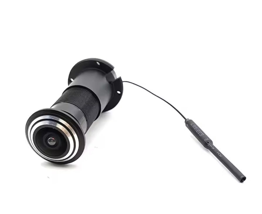

1- CÁMARA ADELANTADA O DE VANGUARDIA (Mirilla):
Cámara en la mirilla conectada a un grabador, micro SD o NAS que grabe mediante detección de movimiento. Al tratarse de una mirilla con aspecto normal, nadie sabrá que se trata de un dispositivo IP que capta imágenes.
Ya sabemos que las mirillas electrónicas son más aparatosas levantando suspicacias, y que a algunos vecinos no les parece bien este tipo de dispositivos. Por lo que al tratarse de algo que no llama la atención, pasará desapercibido como una mirilla convencional.
Existen tanto en analógico (más aparatoso y anticuado) como en formato IP e incluso WIFI, donde podemos conectarla si somos manitas, a través del interior de la puerta si es una acorazada con estructura metálica, o bien en superficie con alguna canaleta discreta.
http://imgfz.com/i/HJYnBdI.jpeg
http://imgfz.com/i/uPTDMOa.jpeg
Como contrapartida a este beneficio, la instalación puede resultar compleja y aparatosa por el interior de nuestra puerta.
http://imgfz.com/i/XyN1t9W.jpeg
Existen puertas que ya cuentan incluso con preinstalación de sistemas de seguridad electrónico de este tipo:
http://imgfz.com/i/IGyPjvK.jpeg
Tras la instalación y una configuración que no a todo el mundo le resultará asequible, se puede lograr una programación por detección de movimiento en el que nos avise si una persona permanece frente a nuestra puerta más tiempo del necesario, previamente fijado.
En su defecto, siempre se puede optar por la mirilla digital con detección de movimiento, con el consabido inconveniente de ser más aparatosa e indiscreta.
NOTA: (Si existe y surge alguna duda al respecto para con el personal de delitos telemáticos y de la estimada AEPD, que sepan estos amables señores a los cuales aprovecho para mandarles un afectuoso saludo, que yo siempre recomiendo hacerlo todo de la forma establecida y estrictamente legal, y por supuesto informar a la comunidad de vecinos, e incluso colocar el preceptivo cartel en nuestra puerta para informar de la recogida de imágenes, y por tanto que cada cuál estime hacer lo que crea oportuno en base a la información útil de este post, en base a su responsabilidad personal y al uso particular que dé a los dispositivos que adquiera y ponga en marcha.)
https://forocoches.com/foro/showthre...#post507492195

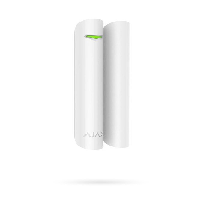

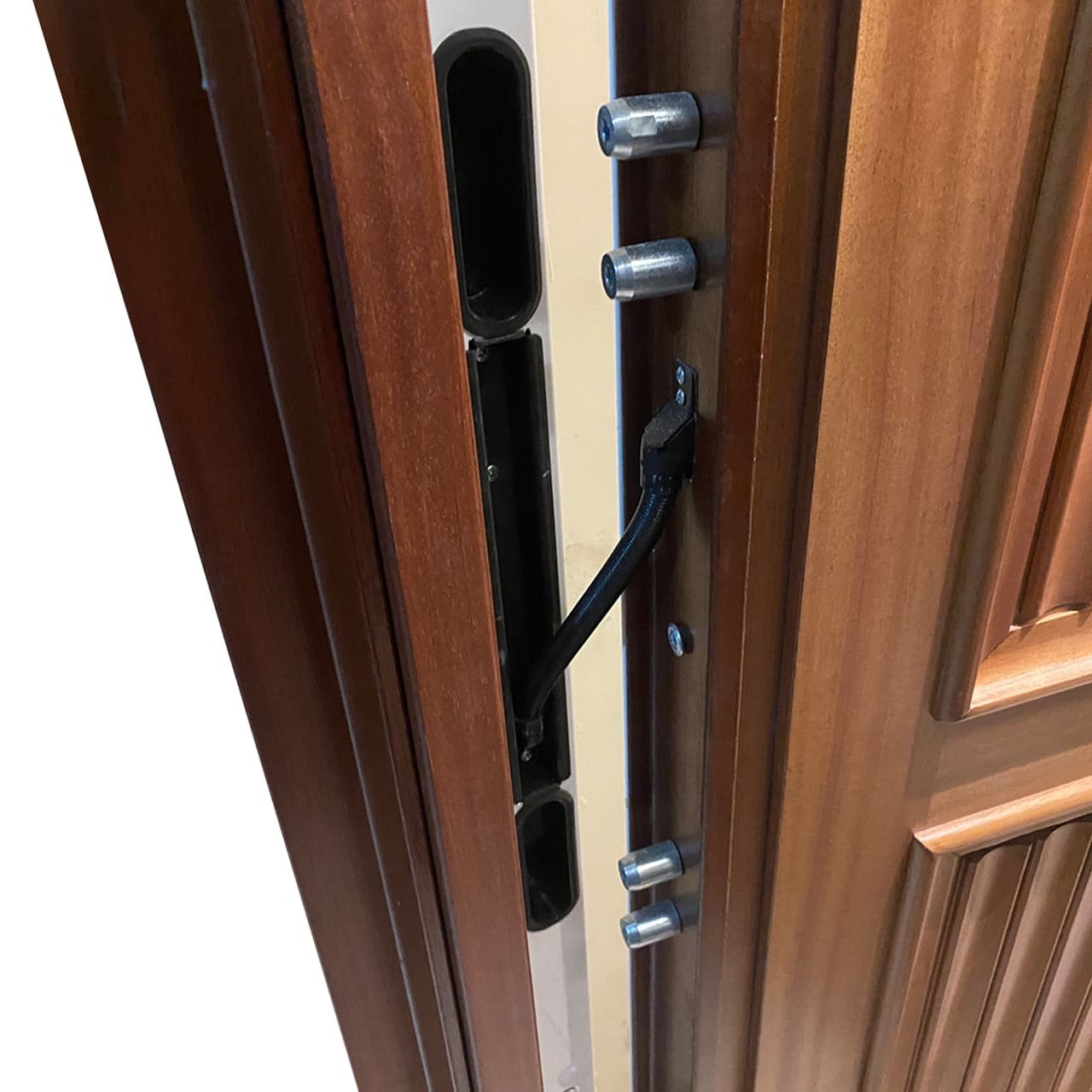

2- SENSOR DE VIBRACIÓN / INCLINACIÓN (SHOCK SENSOR):
Los fabricantes incluyen entre sus periféricos sensores magnéticos que se instalan en las puertas para detectar aperturas no autorizadas. Existen algunos modelos sencillos y otros incorporan la función de detectar vibraciones o golpes haciendo disparar la alarma incluso antes de poder abrirse la puerta de nuestro piso, en el caso de recibir algún toque que detecten estos “Shock Sensor”, además de avisarnos por la apertura de la puerta.
http://imgfz.com/i/1Rvfxgb.jpeg
Suelen contar con calibración de sensibilidad (alta, media y baja), e incorporan además del contacto magnético al uso, un acelerómetro y un detector de inclinación que son muy sensibles y que en cuanto captan algún toque, golpe o vibración en la hoja de la puerta, pueden disparar la alarma.
Si finalmente se logra forzar la puerta, también resultará otro disparo por la propia apertura al separarse el sensor magnético.

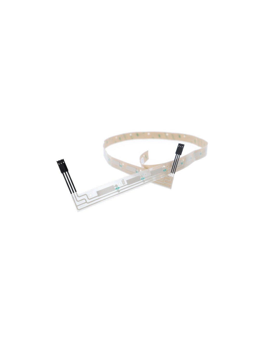

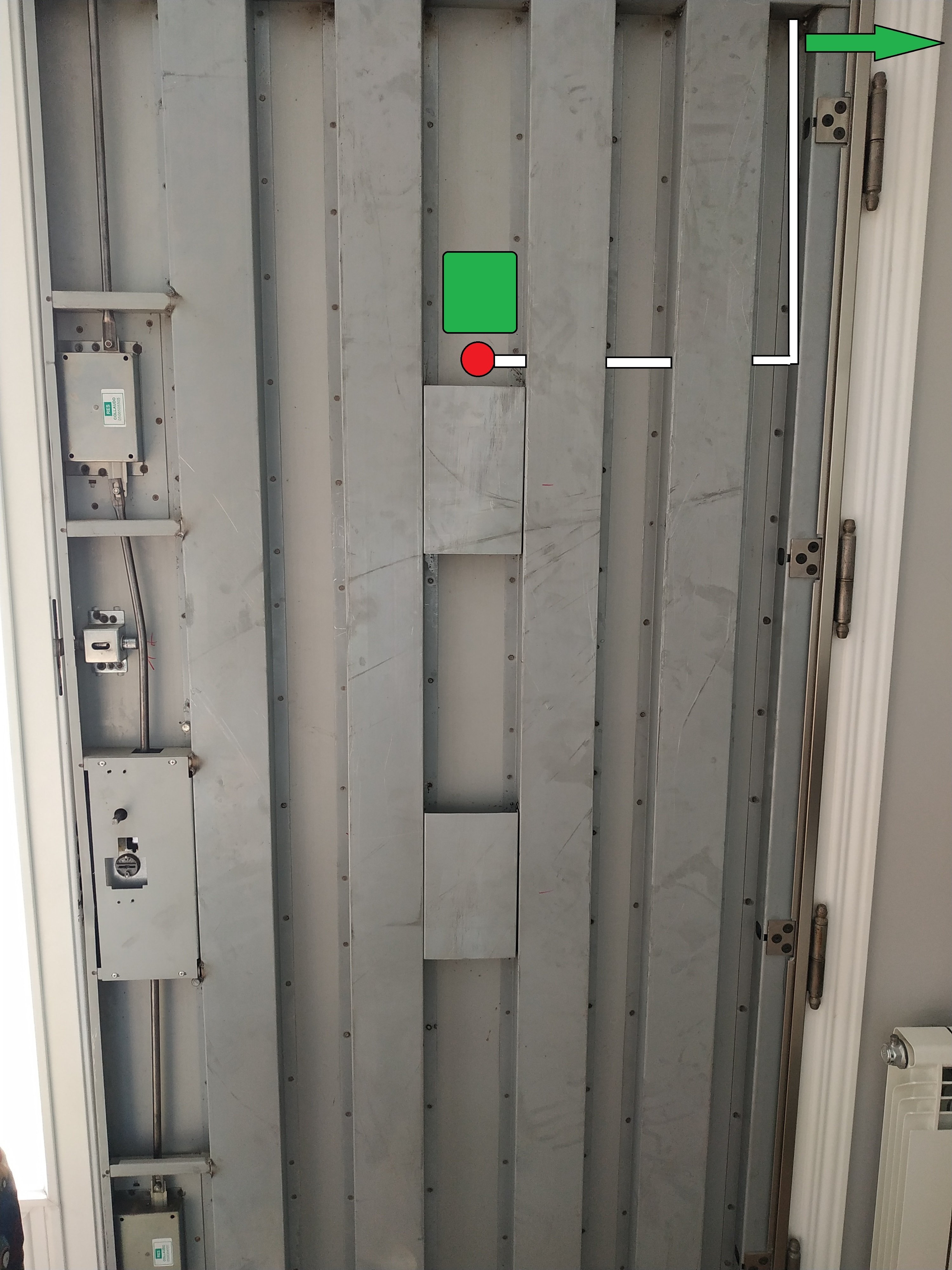

También existen membranas de detección ante tarjetazos y apalancamientos, que van conectadas a la alarma y pegadas al marco de la puerta en toda su longitud:
http://imgfz.com/i/c3FiTCX.jpeg

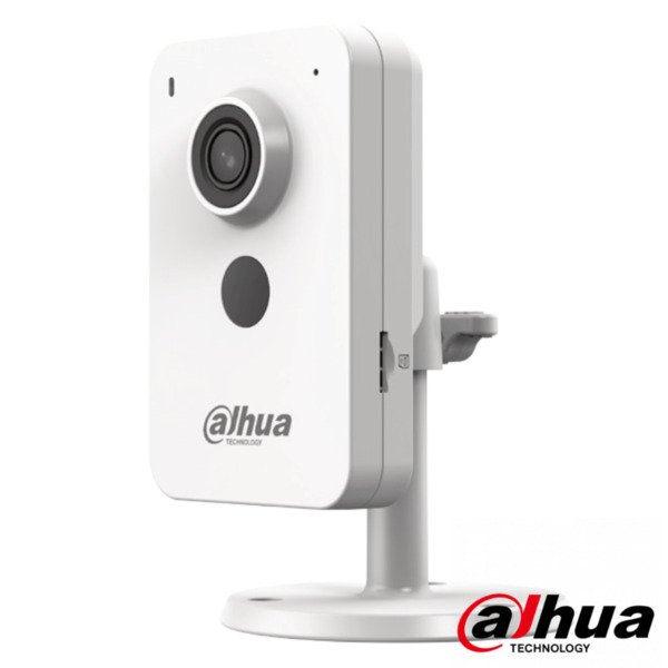

3- CÁMARA “BACKUP” O DE RETAGUARDIA (Hall / Entrada):
Cámara IP mini o cubo, o similar; enfocando y monitorizando la puerta por su parte interior y la parte del hall, con grabación de sonido para captar un posible forzamiento antes de que ocurra.
Podemos añadir un detector PIR para detectar y/o confirmar movimiento, si finalmente sucede la intrusión y que quede confirmada con el disparo de este otro sensor.
En algunos sistemas pueden quedar vinculados detector y cámara, por lo que al activarse el detector, la cámara grabará el momento del salto con la captación del clip de lo que ha hecho saltar el detector.
Como solución todo en uno, se puede utilizar un solo dispositivo PIR, pero con fotocaptura denominados PIRCAM, tanto en color como en blanco y negro según modelos:
http://imgfz.com/i/9iQoEU2.jpeg
Cámara CUBO de sobremesa que se puede instalar también en pared o techo:

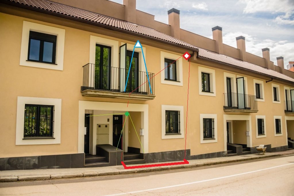

http://imgfz.com/i/F1XYfDo.jpeg
En la ilustración de arriba, podemos ver un ejemplo de una casa a pie de calle, donde existe un pequeño recibidor en el exterior donde podemos implementar una pequeña cámara (en verde) que cubra ese espacio, de modo que no soliviante al vecino ni lo grabe, por supuesto, y que nos permita ver a las personas que se acerquen a nuestra puerta con las limitaciones ya comentadas sobre la no grabación hacia la vía pública.

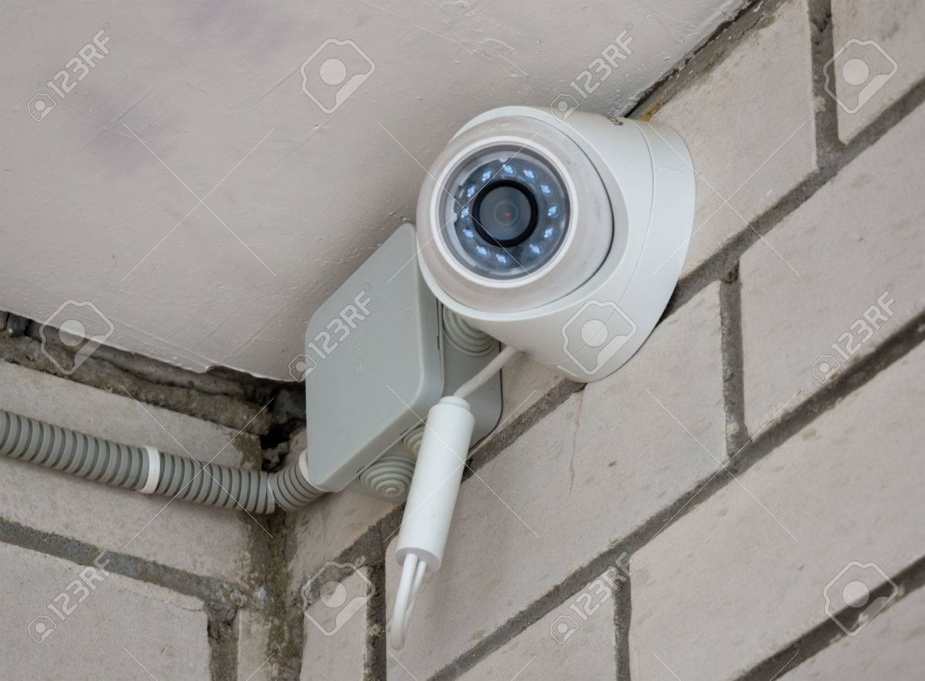

Otra opción más delicada es una cámara (en rojo) que cubra la fachada desde un plano latero-cenital, donde la AEPD permite grabar "un poco" la calle cuando no es posible hacerlo de otra manera para vigilar nuestra propiedad, procurando que lo que captase nuestra cámara fuera todo el paramento vertical de nuestra fachada y algo residual de vía pública, como es el encuentro de nuestra fachada con la acera (acotado rojo en acera).
Las cámaras que habría que utilizar serían de unas ópticas a partir de 4 ó 6 mm según al ancho de pared a cubrir. Y sin descartar nunca la denuncia a la AEPD por parte de vecinos que pasen por la acera, y se vean violentados por la cámara, con resultado incierto tanto para el denunciante como para nosotros.
Existen muchas cámaras que están en esa situación si os fijáis en vuestras ciudades. La cuestión es que los vecinos no se vean perjudicados y no lo denuncien. Y esto se logra mediante su óptima ubicación y el sentido común.
Por tanto lo mejor sería un equipo pequeño y discreto que pase desapercibido, y si lo podemos camuflar, mejor.
Para detectar una pronta intrusión y que nuestro equipo de alarma se dispare, disponemos de detectores de cortina como por ejemplo el que vemos en el balcón de la fachada (en azul) de modo que detectaríamos una intrusión mediante escalo a ese balcón. También pueden cubrir ventanas al ser de pequeño tamaño.

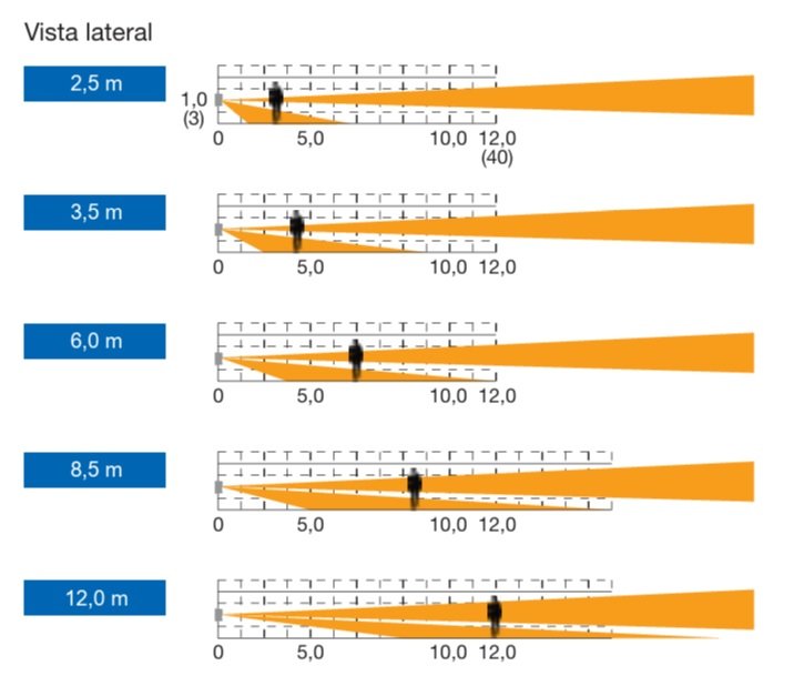

Sobre tecnología, existen detectores sísmicos como decía, que detectan personas cuando se cruzan por donde están instalados; no obstante son instalaciones costosas y que sólo se utilizan en lugares críticos y más bien son para monitorizar la presencia de intrusos a cierta distancia en perímetros muy amplios antes de llegar a zonas más sensibles y ya perimetradas.
https://www.rbtec.com/es/sensores-pe...satendido-ugs/
Otras opciones razonablementes efectivas podrían ser 2:
1- Cámara con IA con cruce de línea, en la cuál se active la alarma o la propia cámara con luz disuasoria que avise al intruso que ha sobrepasado la línea y se ha metido a una propiedad privada:
2- Un detector 180º por ejemplo en el que puedes ajustar las distancias unilateralmente, y quedaría cubriendo la fachada posterior. La distancia semicircular es adaptable en un rango desde 3 hasta 12 metros, siendo cada zona (derecha e izquierda) independientemente configurable. El WXI se puede poner a media altura o a 2m:
https://www.optex-europe.com/es/prod...trusos/wxi-ram
http://imgfz.com/i/ElYRrgD.jpeg

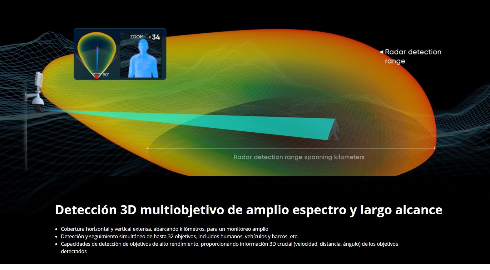

O incluso a Radares avanzados de detección perimetral como el de Hikvision:

@Vector104, a ver si me puedes aconsejar, estaba pensando en adquirir esta cámara https://es.aliexpress.com/item/1005006357832573.html
para la fachada delantera de un adosado y dar uso de su IA (adjunto foto fachada).
¿Cómo lo ves, aconsejas otro tipo de cámara? ¿Esta cámara puede usarse sin NVR de dahua grabando si hiciera falta en un nas propio?

Esa cámara es muy buen equipo y viene "con todo": tiene audio bidireccional, TIOC (alarma y luces rojo-azul), vista en color nocturno, luz inteligente o IR (blanco y negro), 4K (4Mpx+4Mpx), zona de intrusión, micro SD, e IA.
El problema que le veo es que es al ser de 180º, vas a abarcar mucho más que tu fachada, y grabarás a los vecinos; y esto puede ser un inconveniente grave en la convivencia con ellos si hay quejas. Además creo que abarca mucho más que lo que realmente necesitas. Está pensado para el lateral de una calle, o para cubrir una fachada muy larga grabando los flancos y el frente con tan sólo un equipo.
Aquí hacen una review en concreto de esa cámara:
Quizá te viene mejor algo más comedido del mismo estilo, como una cámara tipo torreta-domo encima de tu puerta, con una apertura de 90-100º con una lente de 2,8mm, y con las misma características que la de Dahua de 180º:
http://imgfz.com/i/xPUSnMY.jpeg
En esta otra posición en la terraza podemos disuadir al verse desde la calle; desde lo alto la perspectiva es mayor y se abarca más y mejor; queda lejos de ser vandalizada o manipulada, y puede ser otra opción interesante sin que los vecinos se sientan captados ya que un ángulo normal de 90º es más trabajable en ese sentido:
http://imgfz.com/i/KVlt4B3.jpeg
Si ves el video, este tipo de cámara 180º deforman algo la imagen al abarcar tanto ángulo. No es algo que implique menos seguridad, pero hay personas que no les gusta esa distorsión o visión anti-natural. También se nota algo en el centro de la imagen, pero en dispositivos avanzados y de calidad como este, lo solventan con software que hace que se atenúe y prácticamente no se nota.
Ten en cuenta lo que siempre digo: las cámaras a pesar de tener IA avanzada, pueden darte falsas alarmas; eso se disminuye o contrarresta mediante una buena configuración de la sensibilidad y con zonas de intrusión no muy amplias, pero sí establecidas en puntos críticos, para proteger la zona más cercana a la vivienda, puerta o la misma cámara.
Respecto al NAS, no suele haber problema en cámaras IP. Tienen que estar NAS y cámara en la misma red, y el NAS tiene que tener habilitado un software que permita la grabación y monitorización de la cámara. La dirección IP se aconseja que sea estática para evitar que se "pierda" o no aparezca en el NAS.

Ya tengo una toma donde señalé en la imagen, concretamente donde el círculo rojo, que ahora que veo la imagen, parece que la flecha lleva a confusión. Por eso sería ya ponerla ahí y que cubra toda la entrada, incluyendo la puerta de acceso de la calle y la del garaje. Este tipo cubriría todo lo que menciono? https://es.aliexpress.com/item/1005006973097600.html
La que comentas no sé si se puede poner en la pared o tiene que ser en un techo.

La de torreta normalmente van a techo, pero también admiten pared:
http://imgfz.com/i/LNaYgd6.jpeg
Esa que indicas está bien. Además puedes ajustar el enfoque desde 2,7mm (100º) hasta 13,5mm (20º).
https://forocoches.com/foro/showthre...#post497104320

*** DETECCIÓN PERIMETRAL DE ALTA SEGURIDAD - RADARES DE DETECCIÓN DE MOVIMIENTO HIKVISION:
¿Tienes una villa o una mansión de muchos metros cuadrados en un gran terreno y cuentas con un presupuesto acorde a tu propiedad, y una exigencia máxima en protegerla?
Cuando no es suficiente la implementación de detectores PIR de exterior debido a la complejidad y a la extensión de la propiedad, hay que recurrir a sistemas mucho más avanzados y desarrollados, para una eficaz detección anticipada perimetral, y su control mediante cámaras de seguimiento (PT ó PTZ), que puedan confirmar y videoverificar la intrusión, para posteriormente activar el sistema de alarma.
Es el caso de los RADARES de detección de personas que ofrece Hikvision para securizar este tipo de propiedades más extensas y con más perímetro, siendo una parte fundamental de su ecosistema de tecnología de seguridad y representando una evolución significativa respecto a los métodos de detección tradicionales por movimiento.
http://imgfz.com/i/cAvb4SB.jpeg
1- ¿QUÉ SON, CÓMO FUNCIONAN Y PARA QUÉ SE UTILIZAN?:
Son dispositivos sensores que utilizan tecnología radar de ondas milimétricas (mmWave) para detectar con precisión la presencia, la ubicación, la velocidad y la dirección del movimiento de las personas dentro de un área determinada.
A diferencia de un sensor PIR (infrarrojo pasivo) tradicional, el radar puede "ver" a través de ciertos materiales y es inmune a condiciones ambientales como cambios de luz, calor, lluvia intensa, polvo o niebla.
Su funcionamiento se basa en estos parámetros:
1- Emisión de ondas: El dispositivo emite ondas de radio de alta frecuencia (inalámbricas y seguras).
2- Reflexión: Estas ondas rebotan en los objetos y personas dentro de su campo de visión.
3- Análisis: El sensor analiza los cambios en la frecuencia de las ondas reflejadas (efecto Doppler). El movimiento de una persona crea un "eco" característico que el radar es capaz de interpretar.
4- Discriminación: El algoritmo integrado es muy inteligente, y es capaz de distinguir entre personas, animales (como mascotas), vehículos y otro tipo de movimientos (como cortinas moviéndose con el viento). Esto reduce drásticamente las falsas alarmas.
http://imgfz.com/i/jTgGnBD.jpeg
2- CARACTERÍSTICAS Y VENTAJAS CLAVE:
• Alta precisión: Detecta la ubicación exacta, trayectoria y la velocidad de una persona, incluso puede contar cuántas personas hay en una habitación.
• Inmunidad ambiental: No le afecta la temperatura ambiente, la lluvia, la niebla, el polvo o los cambios de luz (total oscuridad o luz solar directa).
• Privacidad: A diferencia de una cámara, no captura imágenes ni video, por lo que es una solución ideal para áreas donde la privacidad es una preocupación (como baños, vestuarios o habitaciones de hotel).
• Detección a través de materiales: Puede detectar movimiento a través de materiales no metálicos como yeso, madera o plástico, lo que permite ocultar el sensor si es necesario.
• Integración: Se integran perfectamente con otros sistemas de Hikvision, especialmente con las cámaras y el sistema de gestión de video de Hikvision.
http://imgfz.com/i/XKEnyRA.jpeg
