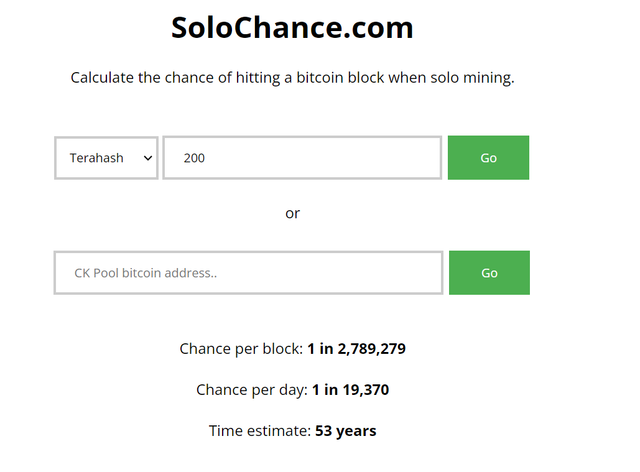

Lo suyo es poner un minero tipo 30 Th/s a minar solo... y ahi tienes "alguna" probabilidad de minar un bloque.
Con un nerd miner puedes minar 1 bloque en 100 mil millones de años... lo cual es imposible.
Los Bitaxe que ya llevan 1 asic es algo menos dificil, pero igualmente son 22800 años el tiempo para minar un bloque (estadisticamente).
Tiene gracia, pero nada mas.
Lo dicho, con un minero de 30 Th/s que estan tirados de precio tienes esto: Time estimate: 380 years 1 bloque. El problema aqui es el consumo de luz claro, que son 2000w... y como no tengas la luz pinchada es tirar mucho dinero al mes.
Bueno ahi (con el de 30TH/S) es dificil, pero no imposible como es el caso de un NerdMiner (los que no tienen ni asic).
En resumen:
1 - ESP32 (nerdminer), 70 mh/s las placas de aliexpres que valen 8€.
2 - Bitaxe (1 asic), los de 500 gh/s, 150€.
3 - Un minero asic usado, 30 th/s, 300€.
El caso 1 la probabilidad es 0. Es mas probable comprar 2 numeros de loteria 2 dias seguidos y que te toquen los 2.
El caso 2 la probabilidad es muy pequeña, casi imposible.
En el caso 3, la proabilidad ya es algo mas "asumible", en 2022 un tio mino un bloque con un s9... (10 th/s).
Pd: el Nerd Miner si alguien lo hace por descentralizar y por investigar etc esta bien, ademas tienes un aparato que te da el precio del bitcoin... bloque, la hora... y consume 1w con un usb... y la placa ESP32 con la cajita son 30€.
https://es.aliexpress.com/item/10050...Cquery_from%3A
Pero claro eso no va a minar un bloque en la vida.

Claro, pero meter un minero de 2000w a minar en solo... xD
Tampoco te asegura encontrar ningun bloque...
Imaginate comprar un s21 de 200 TH/s y ponerlo a minar en solo... (esto son 3500W)
BMW|X5
ForoCoches: Möderador
#116
Nos imaginamos una urna con 2 millones 789 mil numeros.
Cada 10 minutos metes la mano y coges una papeleta...
Puedes estar toda la vida metiendo la mano cada 10 minutos, que la probabilidad es pequeñisima de que te toque minando con un S21 de 200 th/s... que es un pepino que flipas y consume 3500w la hora.
BMW|X5
#117
El concepto de la dificultad que se ajusta al poder de minado de todos los mineros en conjunto es lo que hace el sistema tan "perfecto".
Cada 10 dias la dificultad se ajusta, para que si aumenta mucho el poder de minado general, siempre se tarde aproximadamente 10 minutos en resolver el bloque.
Por lo tanto con 1 sola maquina, mientras la dificultad sigue aumentando, osea cada vez la urna se llena mas de numeros es cada vez mas dificil de conseguir el premio.
Precisamente por esto cuando estas en un Pool, tienes alguna posibilidad de conseguir bloques porque tienes un porcentaje grandisimo de potencia de la red... puedes estar en un 3,7% del total es lo que corresponde por ejemplo a slushpool.
Con ese porcentaje de hashrate, te esta dando depende 5-6 bloques que es lo que corresponde al total de los bloques diarios.
Son simples matematicas, por eso mas o menos siempre suele rondar el 100%... osea segun la potencia de tu pool, te coresponden 6 bloques... de los 144 bloques que hay en un dia, el 3,7% son 5,3...
Pues estando en slushpool, te "aseguras" matematicamente 5,3 bloques, a veces son 8, a veces son 2... pero las matematicas hacen que al final la media sean 5-6 bloques. (si tu tienes 200 th/s, pues te corresponde el % que representa de 6,25 btc, pues ganas 0.0001, al dia podria ser 0.0005, osea 60€ asi muy por encima).
Ahora bien, si tu estas con 200 TH/s en "solo"... que corresponde al 0.000000x% del hasrate total, matematicamente te corresponden 0 bloques de los 144.
