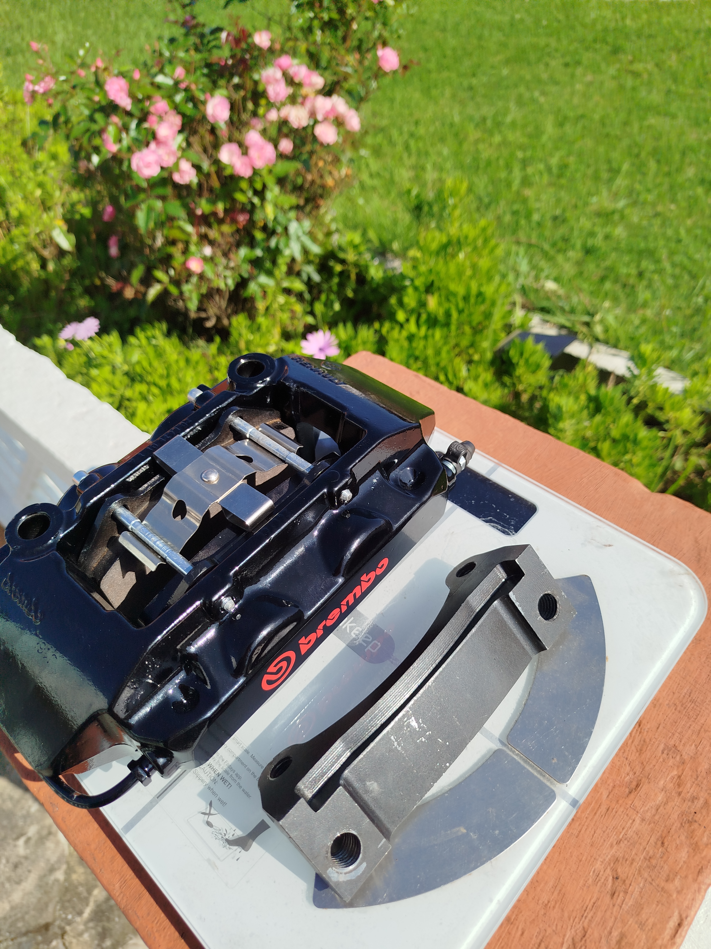

Muchas gracias shur, actualizo con tema manguetas/frenos y acopio de material guerrero, ya está casi todo preparado:
A la izquierda, mangueta de r53 con bujes de r56. Al centro, soportes de pinza trw de jcw r56 ( kit 280mm ) con pinza de countryman r60 de 38mm ( esto es un invento, no se lo he visto hacer a nadie, pero he intentado compensar al máximo la frenada extra delantera ) con soporte para cable de freno de mano de pinza r56. Todo pintado en rojo vht y barnizado. A la derecha los discos flotantes y perforados brembo de los de correr de verdad, pesan con núcleo incluído 5,5kg y tienen una pintaza tremenda, detalle de la ventilación:
Discos traseros... primero compré unos brembo perforados en autodoc para que harían juego con los delanteros estéticamente, ya que es un disco macizo de 10mm y no tiene mucha ciencia... digo al menos que quede acorde con lo delantero. Pero resulta que cuando llegaron no eran perforados como anunciaban, eran "avellanados". Y entro eso y que los ví de mala calidad, y como además preguntando me dijeron que los que iban bien eran los ATE lisos utilicé el seguro de autodoc y los devolví para comprar los ATE lisos de 280mm. El núcleo venía blanco y lo pinté en piedra fusil a juego con los delanteros:
Por si no lo dije antes, que creo que no ( aunque puse una foto donde se veían ) delante van a ir montadas pinzas brembo de 4 pistones de clio 3 rs, pinzas muy populares conocidas por todos, ligeras, muy potentes ( 40mmx4 ) y con muchas variedad de pastillas con compuestos de circuito a buen precio:
Las compré así con los pistones reconstruídos y los adaptadores para la mangueta de mini. Y bueno, les hice un tuneado: la pinza la preparé y pinté en rojo vht y la puse pegatinas jcw ( logo antiguo ) más grandes de lo habitual ( 90mm ), por que con tanta pinza las típicas de 75mm quedaban pequeñas. También puse purgadores cortos nuevos y el latiguillo de cobre inferior lo dacapé, dejé las roscas sin pintar y pinté el tubo en negro mate ( por cierto, me da mucho toc que todas las pinzas de los kits brembo vengan siempre con el latiguillo y tuercas pintados del color de la pinza ) y después lo llevé a barnizar a cabina. Aquí el trabajo hecho, ya montado en la mangueta junto con los discos con espárragos de 68mm m14 ( buje r56 ):

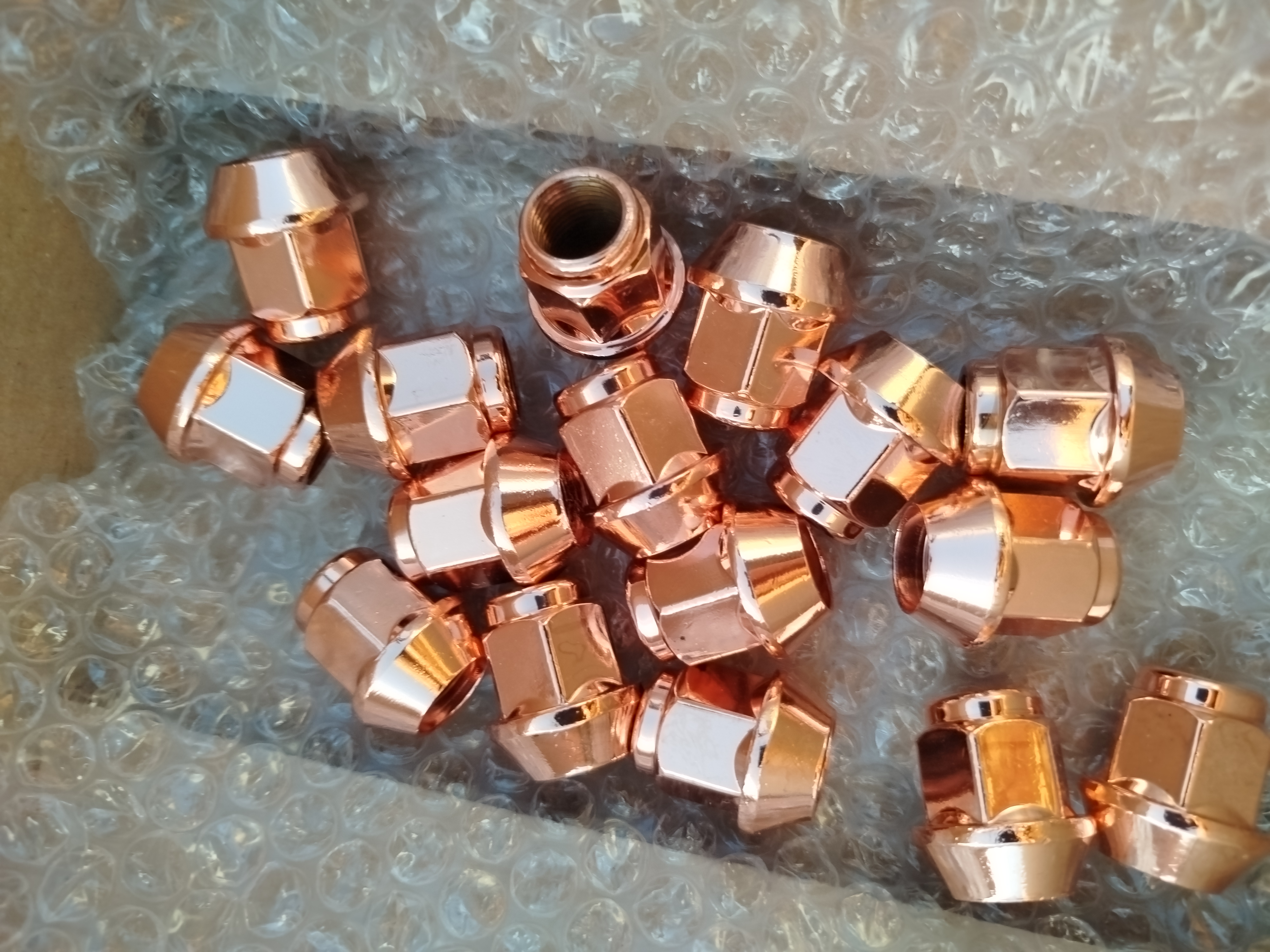

Para los espárragos compré unas tuercas de cobre de calidad:
Sí, son una horterada, no me gustan nada en lo estético, pero es lo suyo para poner los espárragos si se le da mucha cera. Antes de ponerlas intantaré que brillen menos dandole una lijadita fina por encima o algo.
El caso es que tras hacer unas pruebas sólo van a ir en las R112 esas tuercas, ya que las R90 como llevan separador de 12mm me quedo sin hilos de rosca útiles para hacer un asentamiento seguro, y como las R90 van a ir siempre con neumáticos de calle y no se les va a dar un uso tan intensivo ( o eso se supone ) preferí dejar el espárrago de 68mm y meter unas tuercas más cortas que me vinieron con el kit de espárragos ( también permiten asentarse más adentro ), otra opción era comprar otros espárragos un poco más largos, de 75mm, pero ya a parte de tener que comprar doble, ya no me gustaría que los espárragos sobresalgan más que esto:

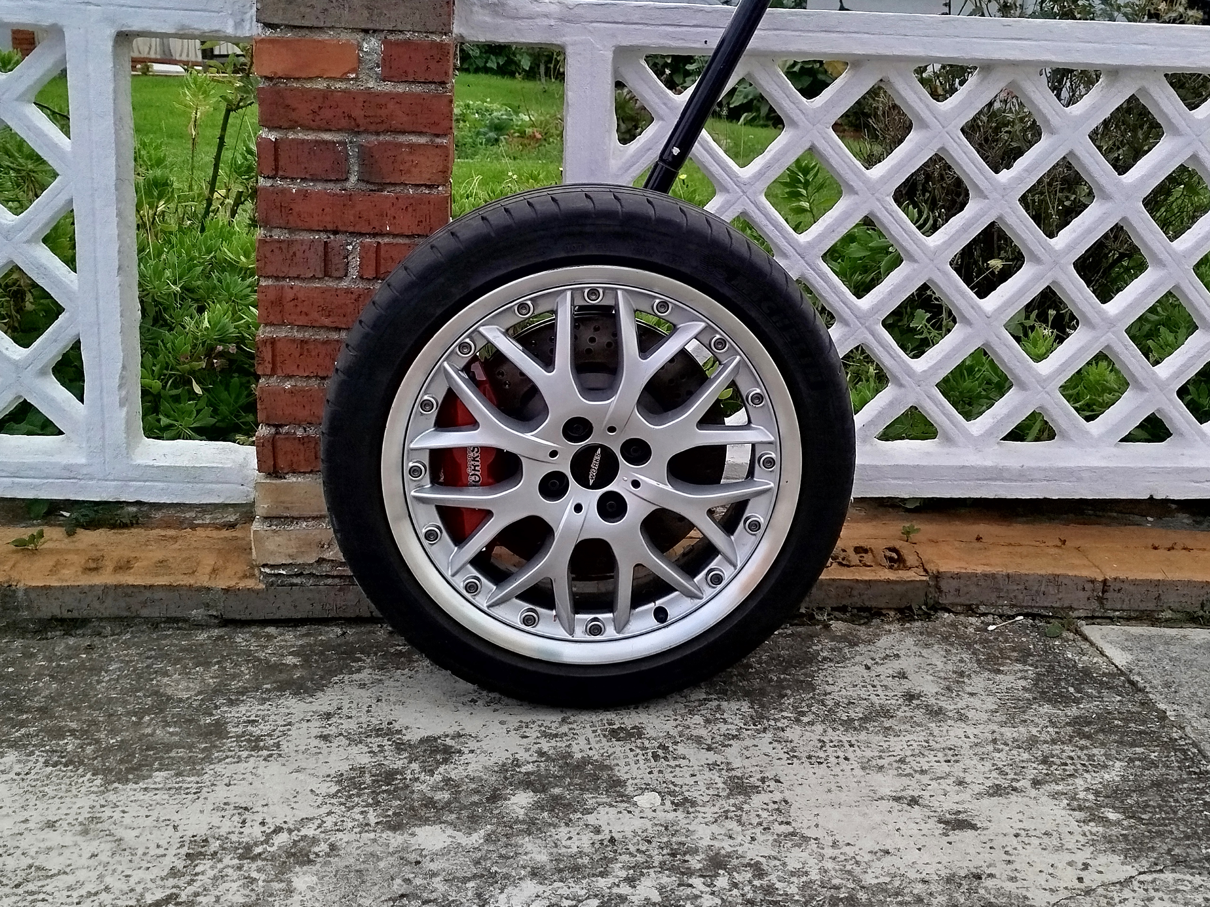

Con 7mm más ya empezarían a sobresalir por fuera de la llanta, cosa que odio, no hay nada que me de más toc que un coche con los espárragos sobresaliendo de la llanta como una cuadriga. Y como las R112 no necesitan separador y de rosca van sobradas con 68mm así lo dejaré.

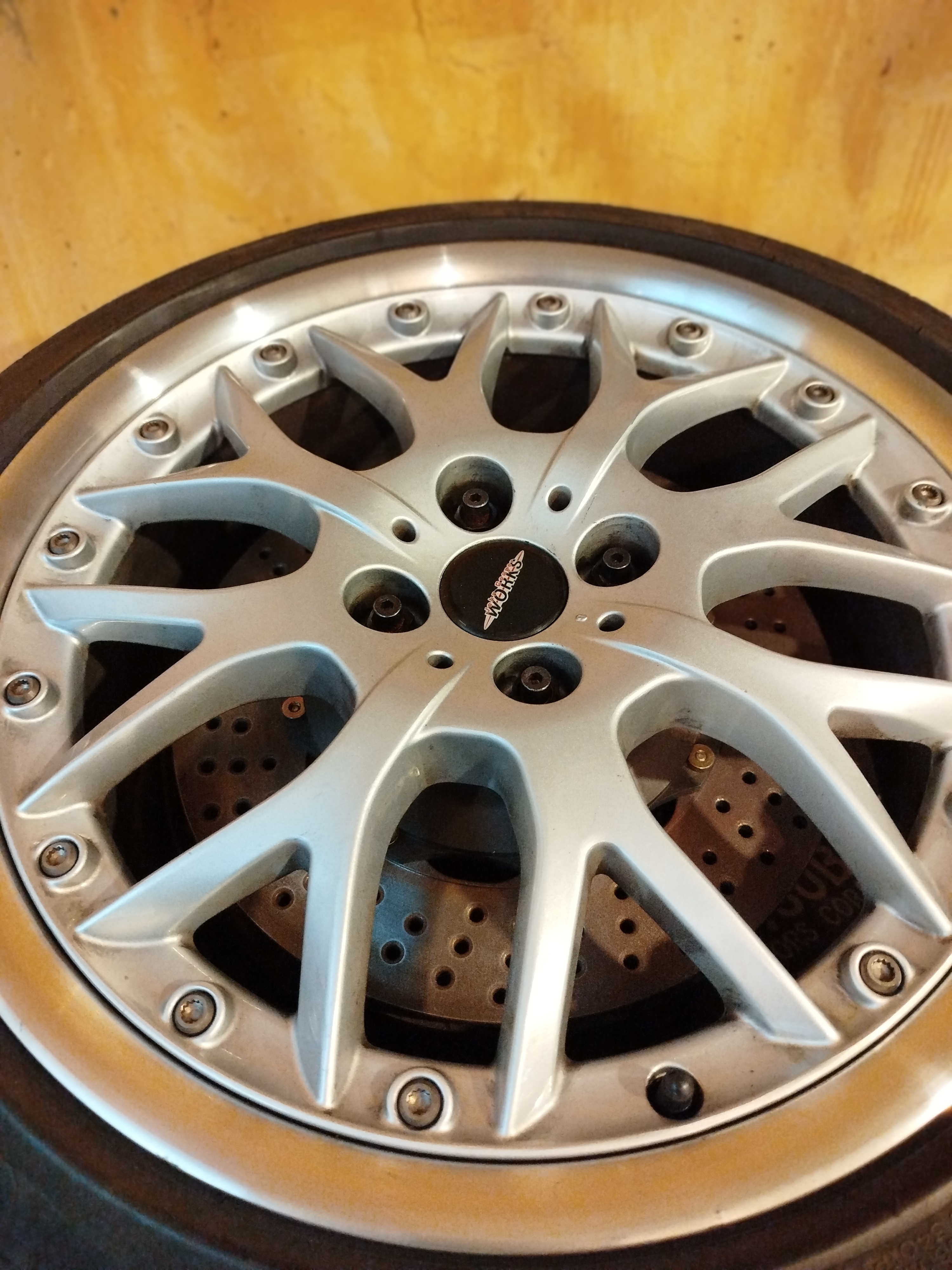

Y así queda todo presentado en las llantas BBS R90 con separadores de 12mm:
Las pinzas aunque no lo parezca son muy tochas, con estas llantas tuve que quitar todos los plomos interiores por que apenas deja libre 3mm entre pinza y llanta, van totalmente al límite los frenos. Veremos a ver si no vibran mucho sin los plomos, que las ps4 suelen ir bastante finas, o si lo hacen a ver si las puedo hacer un equilibrado estático, lo de meter plomo por fuera con ese aro pulido como que no. Y lo de que queden tan justas con estas llantas veremos a ver con las piedritas. Veremos sobre la marcha, pero igual me empiezan a por culo en ese sentido.
Con las R112 sin problema ni de ancho ni de alto. La idea es montar semis en las r112 sin separador y con tuercas de cobre. Estoy pensando muy seriamente en pintarlas negras ( las R112 ), pero ese es otro tema.
