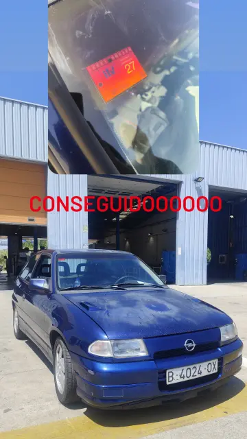

Hoy era el día clave.... Acabar las 4 cosas pendientes que tenía y lanzarnos a ITV.
1 paso, verificar de nuevo que saltase el ventilador y así aprovechar para que coja temperatura y vaciado de aceite.
2 paso, tenía unos cuantos poros leves el final del escape... Así que para salir del paso un poco de cinta térmica y dudo que de problemas por ahora.
3 paso llenarlo a tope de gasolina y hemos detectado que falla marcador o adorador.... Porqué no marca, se queda siempre en reserva.
4 paso un pequeño lavado para quitarle el polvo de todos estos meses y telarañas.....
Y ahora sí que vamos al lío.
En 2011 tuvo su última ITV y ahora vuelve a enfrentarse al túnel del terror....
Tras pelearnos un rato con los gases del catalizador ha salido ok la prueba y tras unas cuantas faltas leves por óxidos, matrícula.. y tonterías......
Para celebrarlo....... Le hemos pegado un tramo de curvitas de camino a casa y nos ha encantado la base...
Venimos del Ford escort que tenemos para regularidad y queremos substituirlo por este, así que comienza la base de mini preparación para rally de regularidad.

Qué bueno volverlo a ver rodando. Mis 10.
Cada vez veo menos GSI de estos y mira que se vendieron relativamente bien. Estéticamente es una pasada, me gusta mil veces más que el Golf 3.
