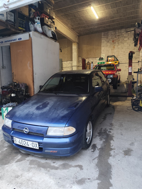

Presentamos al pequeño..... Llevaba tirado por varios talleres desde 2012 aproximadamente, parado, cogiendo polvo y arrinconado como un niño castigado en el colegio.
Una vez ya dentro del local y colocado en su sitio.... Tocaba lanzarlo al cielo y empezar a evaluar por dónde empezar el salseo.

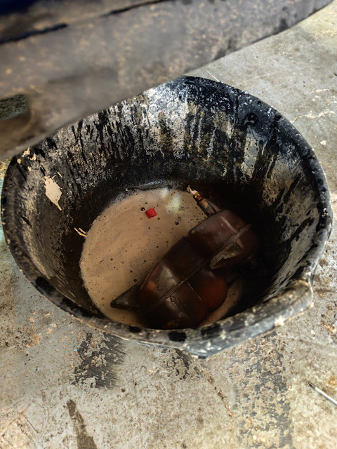

Informar que el coche viene con pérdida de aceite por la bomba... Así que lo primero que hicimos fue sacar todo el conjunto para verificar si estado.
Todo ha salido bastante limpio por suerte ... Así que sacamos la distri y sacamos la bomba de aceite para verificar la fuga.
Así salió la pobre...
Tras desmontarla, limpiarla lo mejor que hemos podido, poner su junta nueva, no pegotes de silicona nos tocaba volver a montar todo de nuevo.
Junta nueva, retén nuevo y para su sitio de nuevo.Comentar que lo primero que necesitamos en este proyecto es conseguir que arranque de nuevo.....
Ese será el primer paso.
