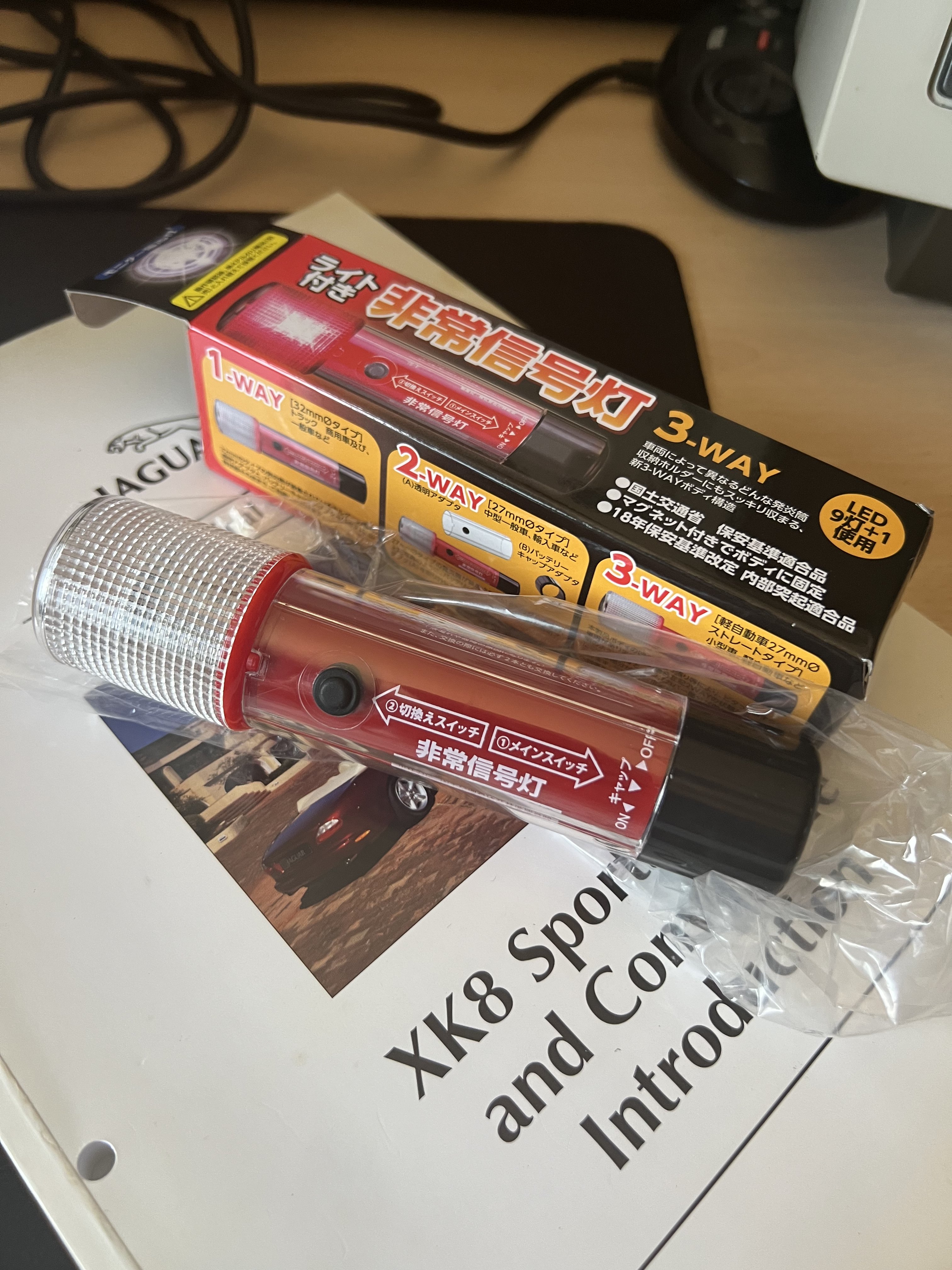

Cita de ega30
Esto sirve para alojar una luz de emergencia obligatoria en Japón. Es una especie de luz V16.
Cita de El mas buscado
Que curioso, yo esto no lo conocía. Sabiéndolo, me buscaría una de estas y la dejaría puesta en el soporte. Puede que sea la única seña de identidad que le quede del JDM.
Me llego el invento este de la antorcha LED nipona

Podrías poner el enlace de dónde compraste esa antorcha Led.

Si, claro. El mío ponía usado como ese pero venia en su caja aparentemente nueva y con dos pilas AAA lista para funcionar:
https://www.ebay.es/itm/226496694005

La luz efectivamente es una maravilla y alumbra un cojon, tiene tres modos luz roja intermitente, luz roja fija y linterna. Muy virguera y pequeñita.

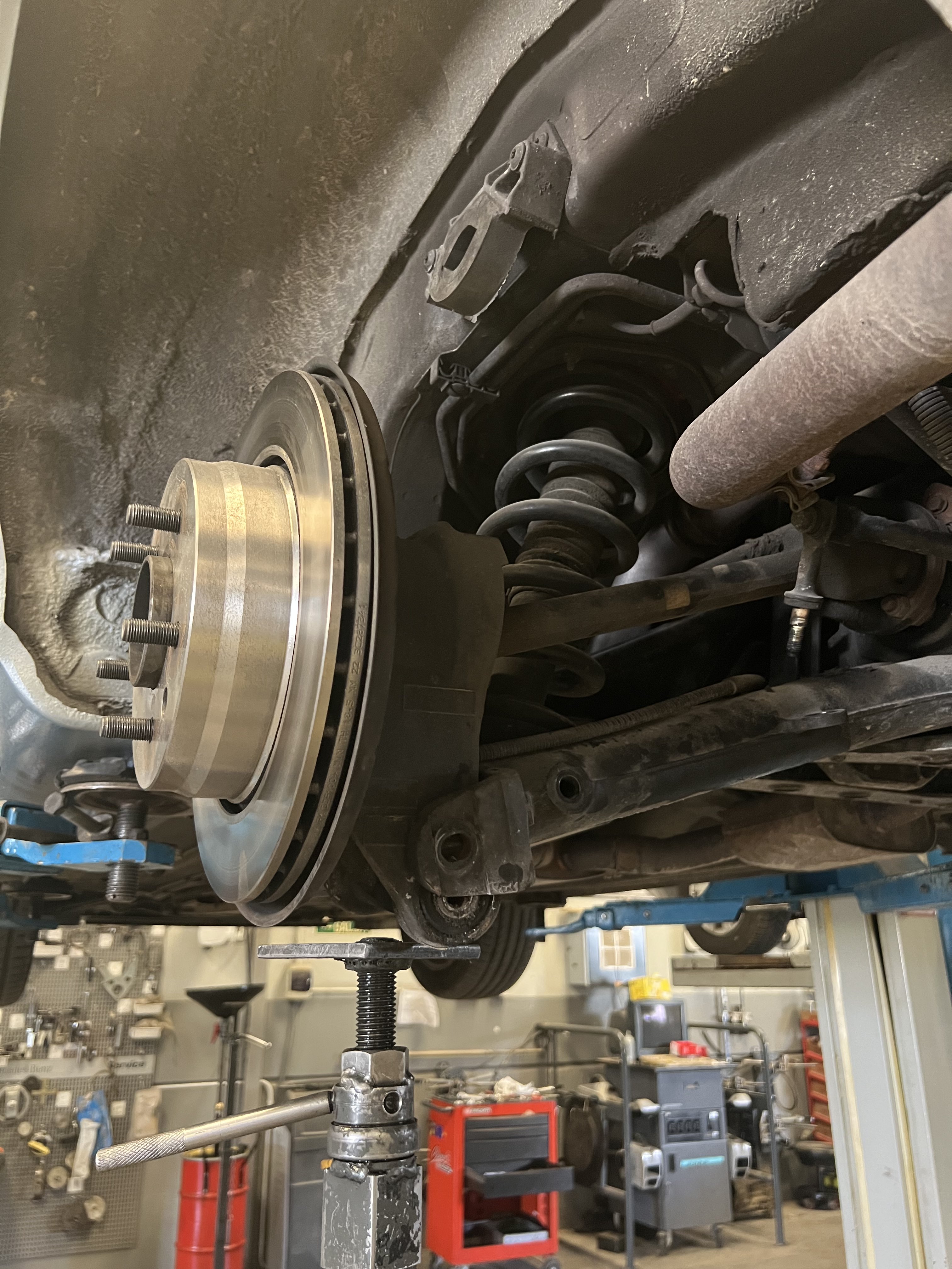

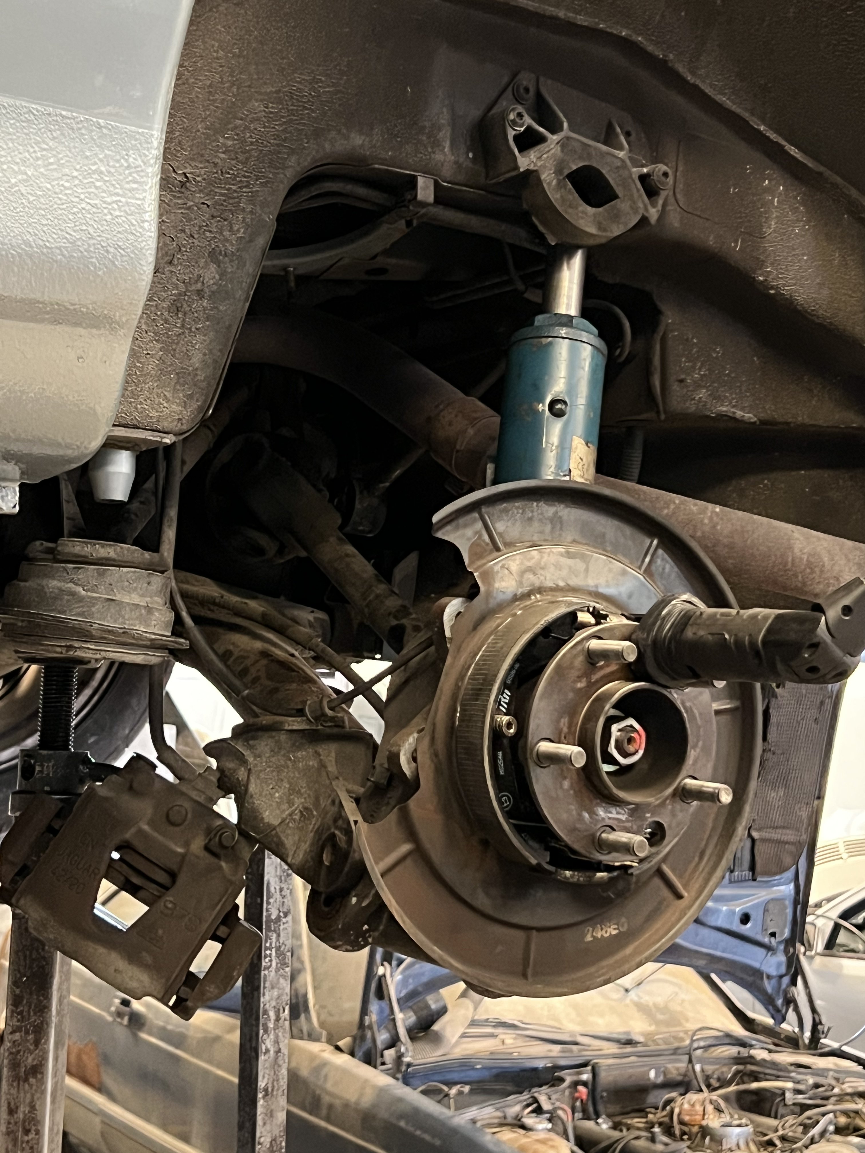

Hoy estuve en el taller, siguen peleándose con el. Ya acabaron la suspensión delantera pero la trasera esta dando mas guerra que el copon. El método de la casa es bajar todo el eje trasero, lo cual es un engorro, y el que usa la gente normalmente es doblar la chapa de un protector que tiene el eje.

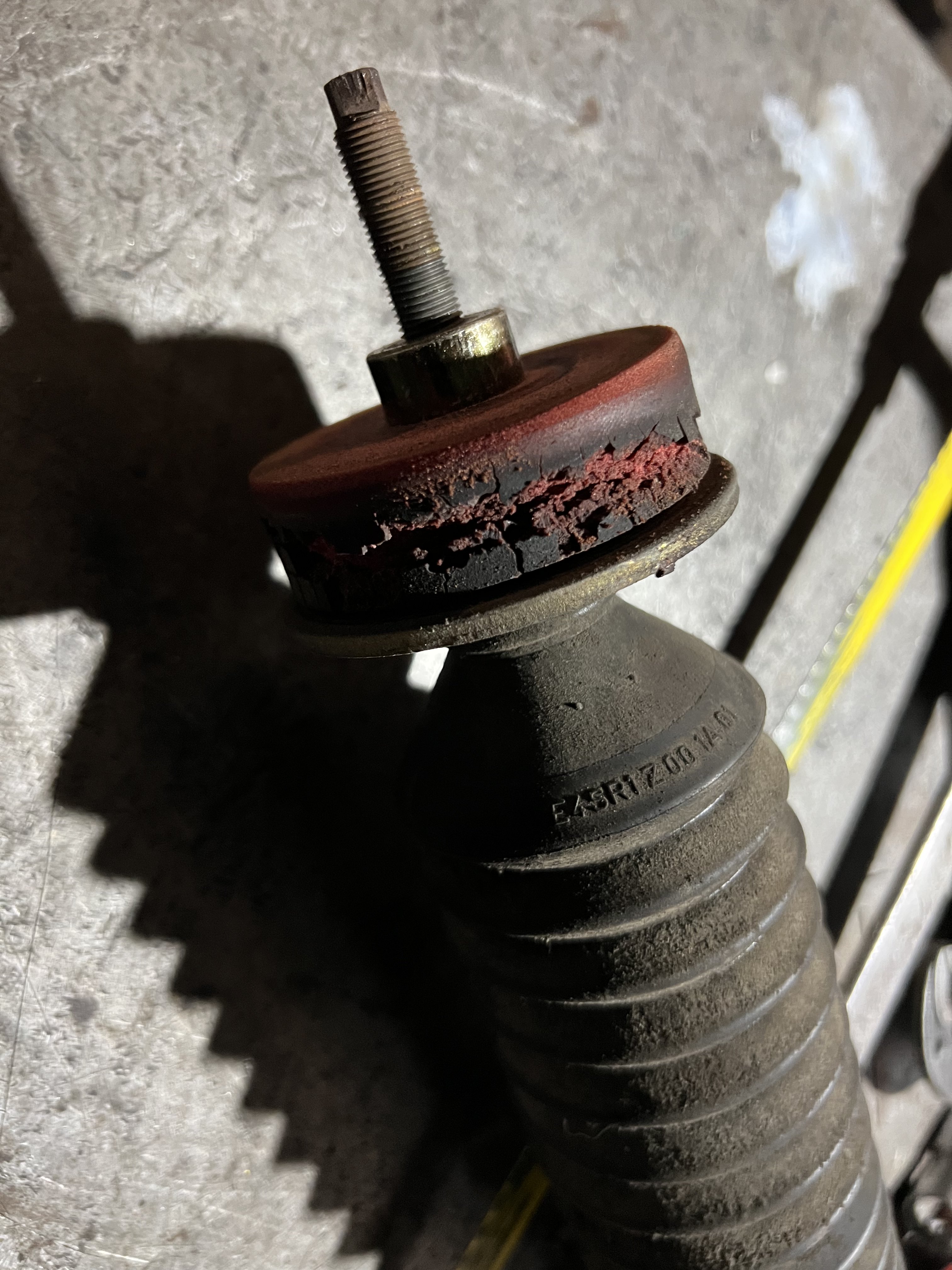

Tiramos por la calle de en medio y sacamos ese especie de protector sin sacar el eje entero, asi bajo mas el buje y ya pudo salir el muelle dichoso.

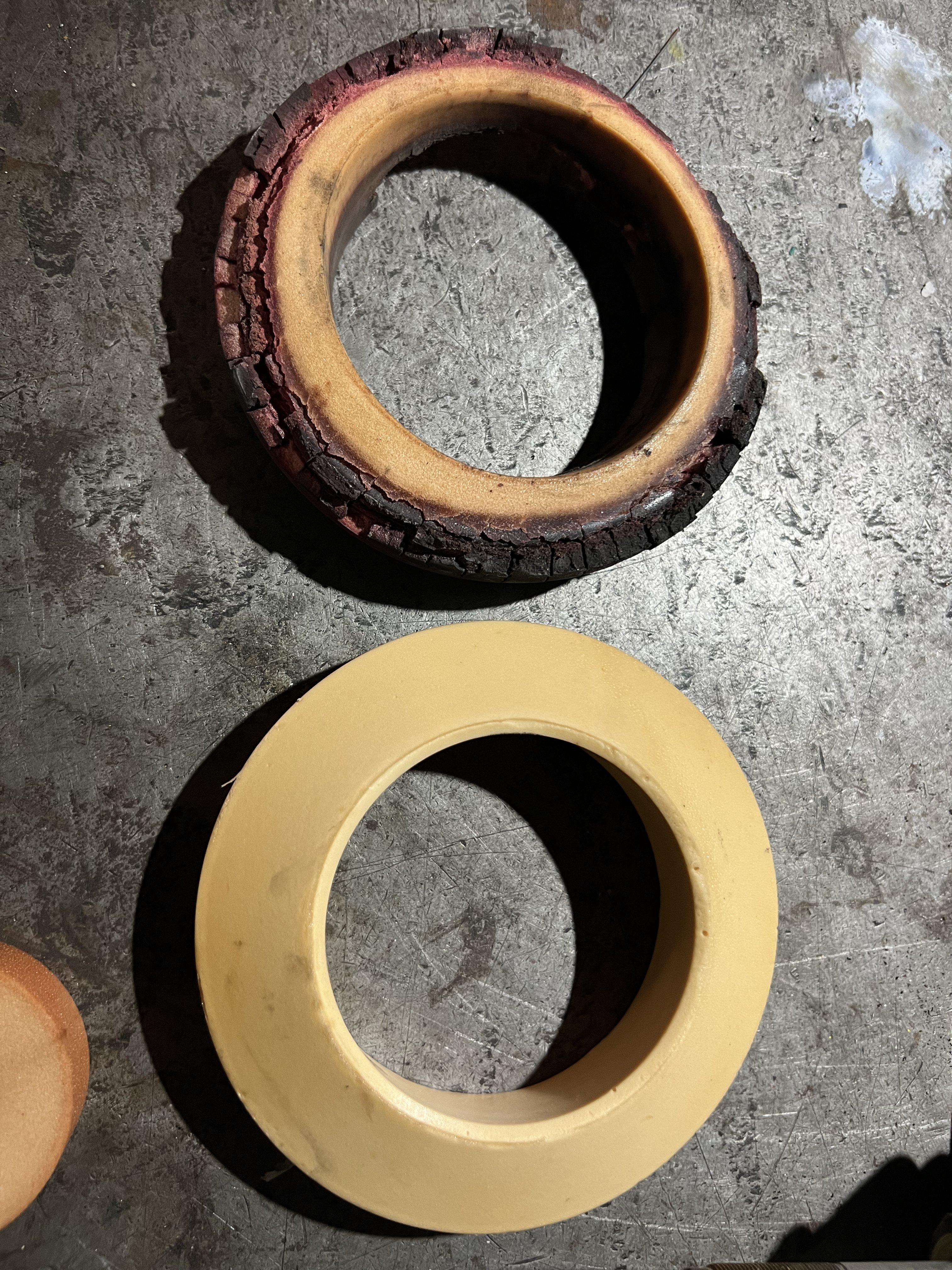

Asi estaba el taco en el que descansa el muelle y para comparar el nuevo
Y este colegon de aqui es el taco para el amortiguador en si, que tambien estaba medio desintegrado

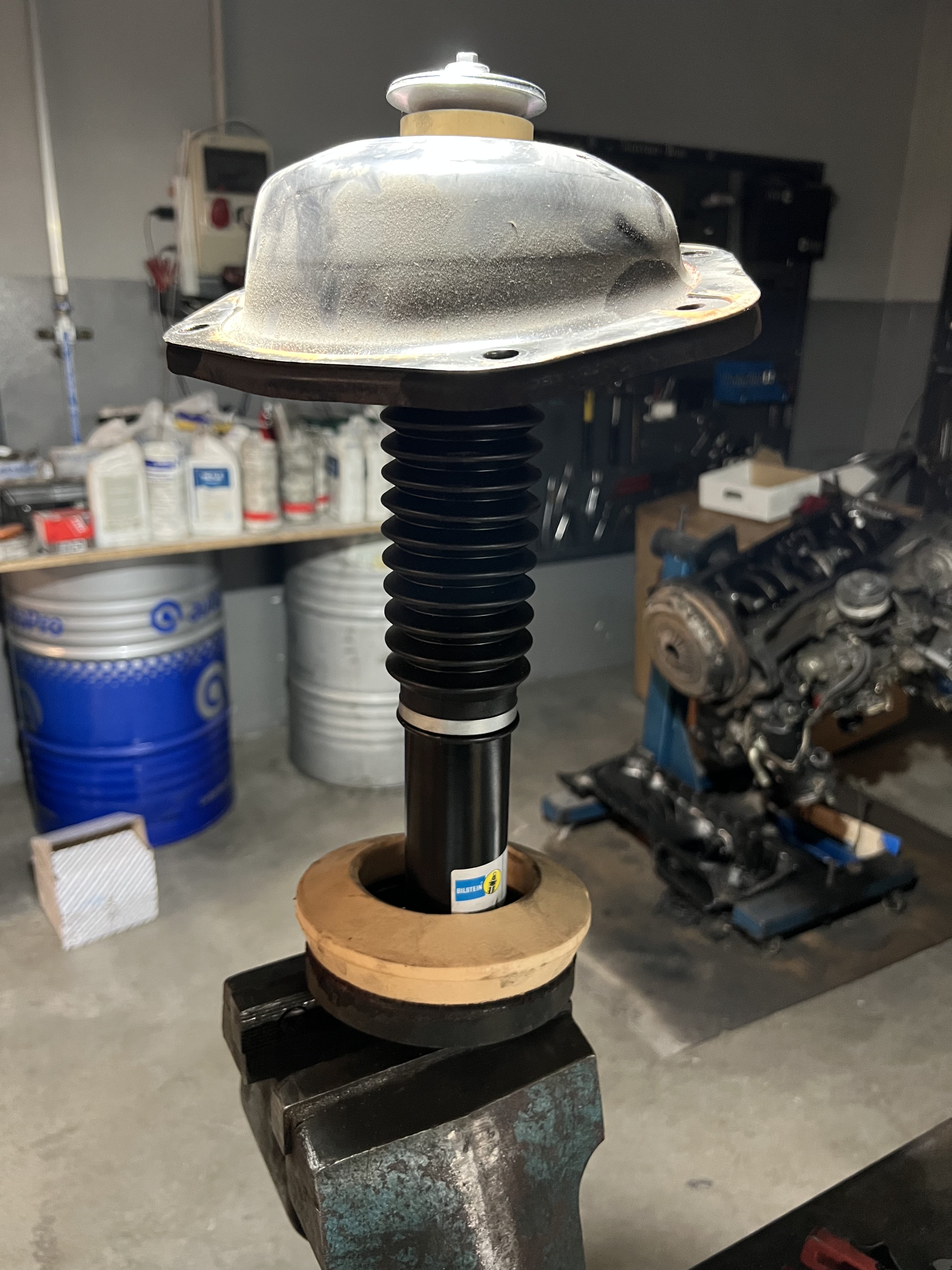

Ya montando el puzzle con las piezas nuevas
Todavía no le han metido mano al liquido de la transmisión y el filtro, supongo que estara entre mañana y pasado. Lo cual es una hez porque me voy a Keflavík el miércoles y no vuelvo en unos dias. Me da que no llego a catarlo antes de irme.

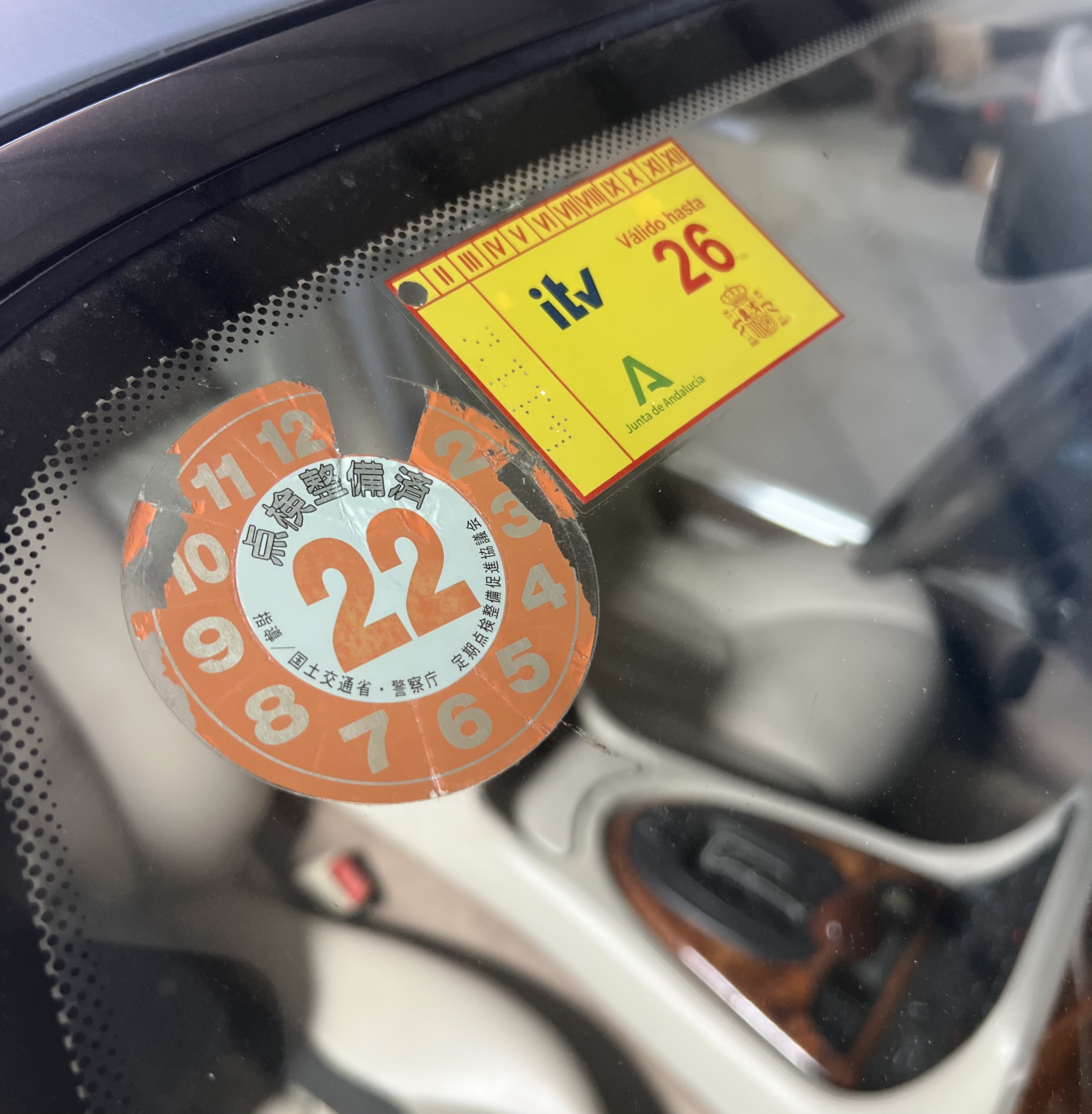

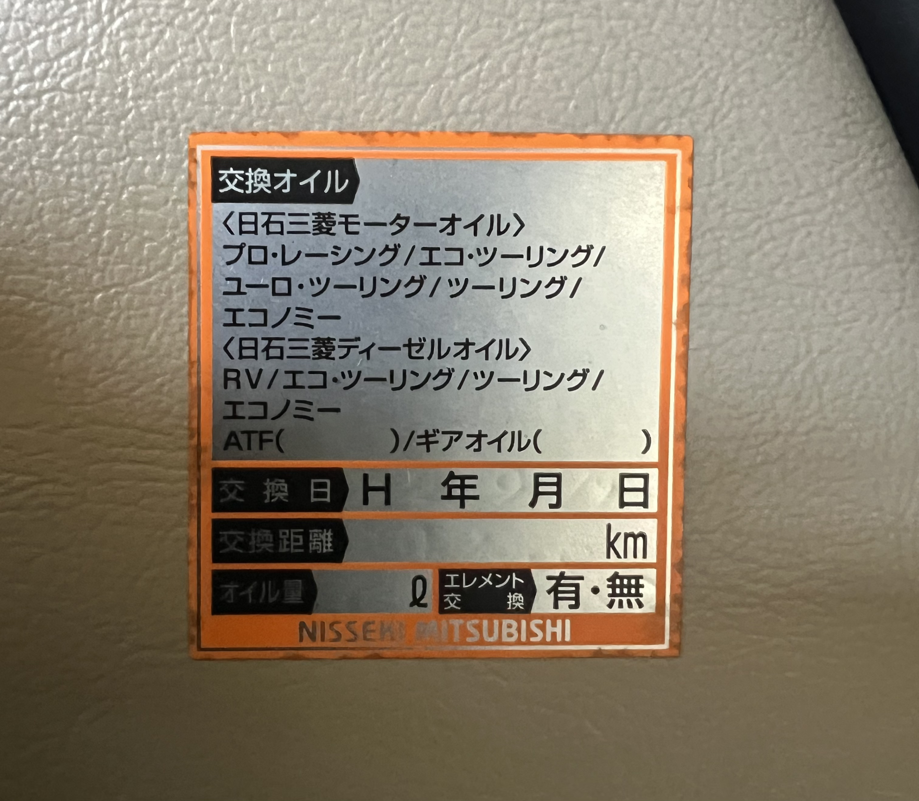

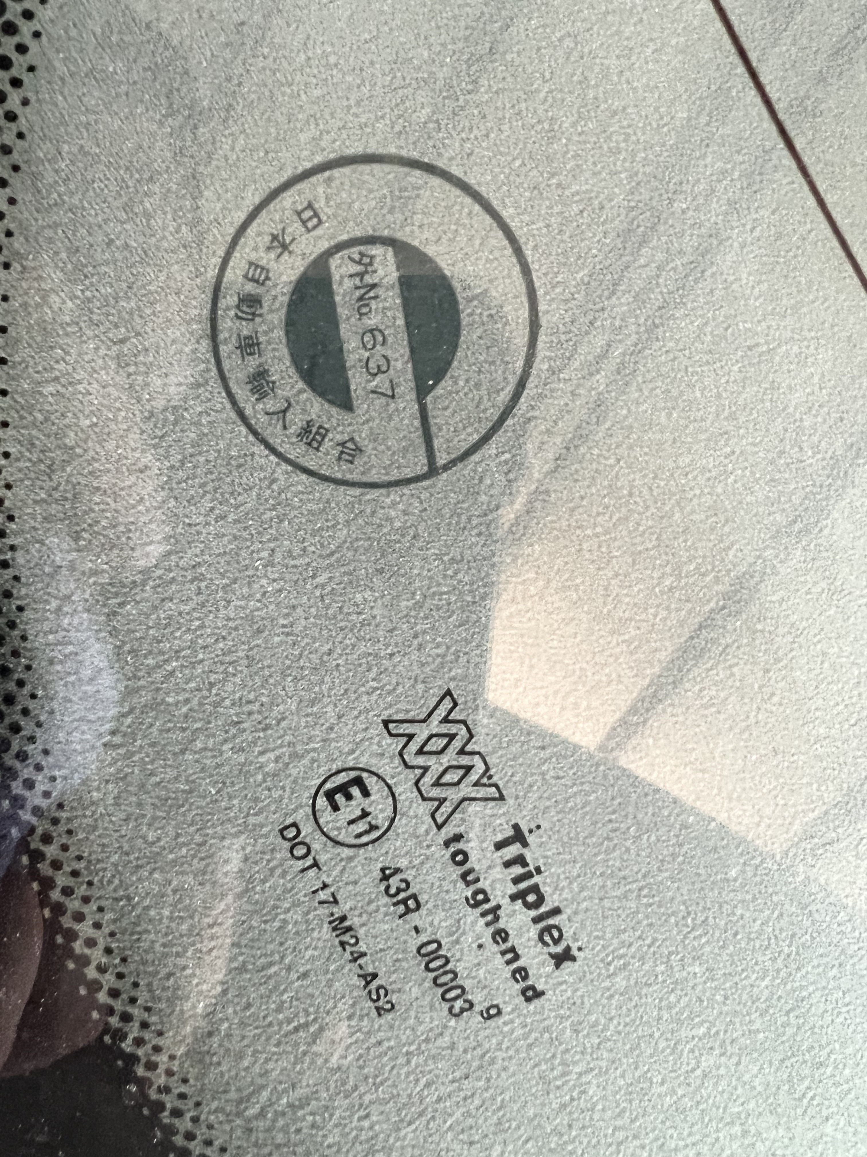

Tiene muchos detallicos de su origen nipón, les hago un repaso ya que estoy:
-En las lunas delantera y trasera este emblema de la asociación de automóviles importados:
-En el hueco de la puerta del conductor que solo se puede ver con la puerta abierta esta pegatina con información del ultimo mantenimiento. Era de 2010 y con 80 y pico mil kms, al limpiar la cartonera se borro. Estoy por poner mini pegatinas con los kms del ultimo mantenimiento dentro de esa pegata o reproducirla y ponerle los kms cada vez... ya inventare.
-Esta va justo en el centro y arriba de la luna delantera, es una especie de sello a lo impuesto de circulación nuestro al parecer:
-Este es el equivalente de nuestra ITV, el "shaken". Esta deteriorada y tengo un amigo que me hace vinilos reproduciendola para sustituirla por una igual:
-En la radio va ese botón que daba información del trafico en tiempo real ¡en el 96! No se como leña funcionaria pero ahora mismo no hace nada si le das al botoncito

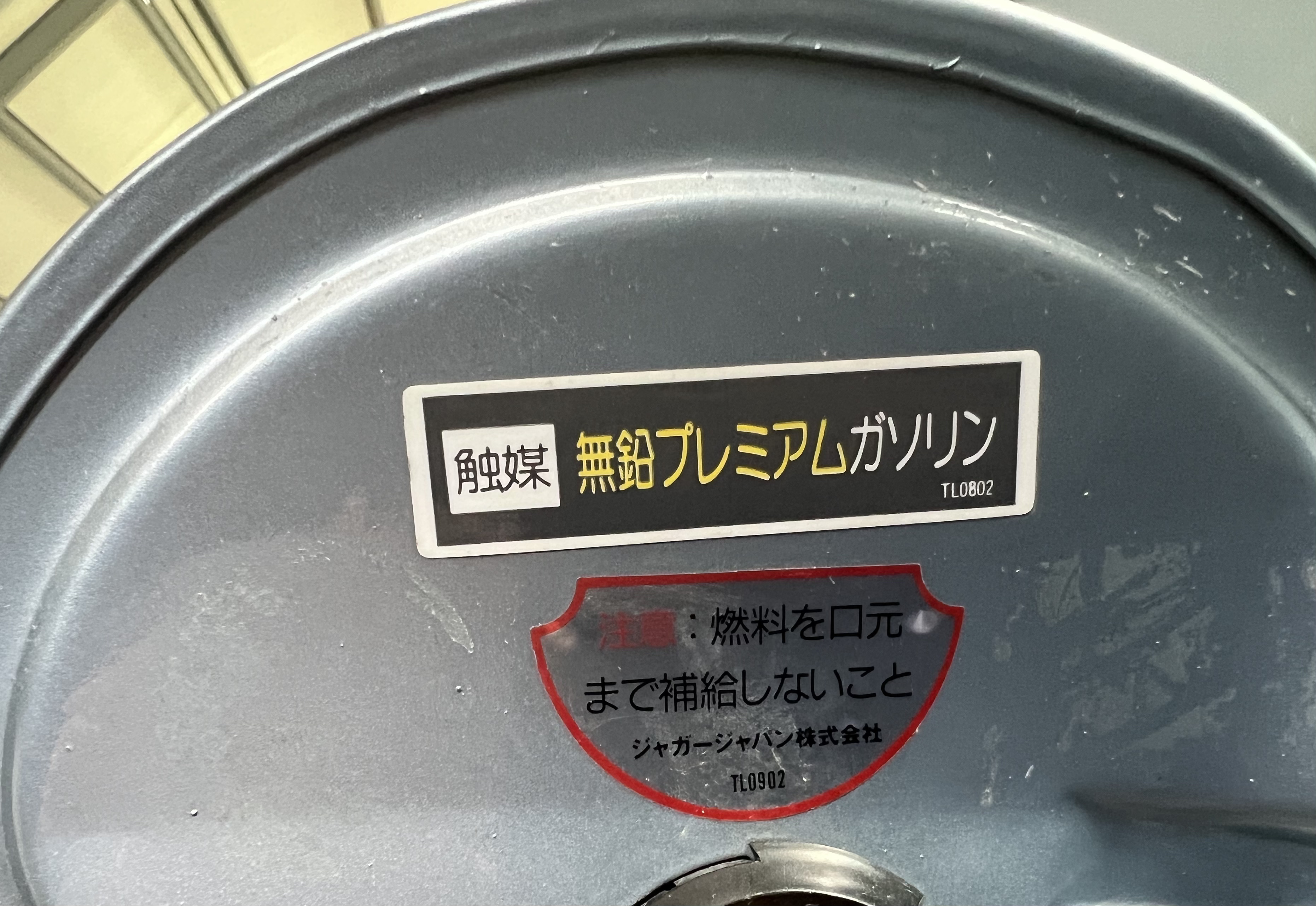

-Estas dos van por dentro de la tapa del deposito de combustible, que no se le eche gasolina con plomo y que no se llene de mas el deposito ¿Tendra algún sistema de evacuación de vapores o similar que si llenas de mas se peta?

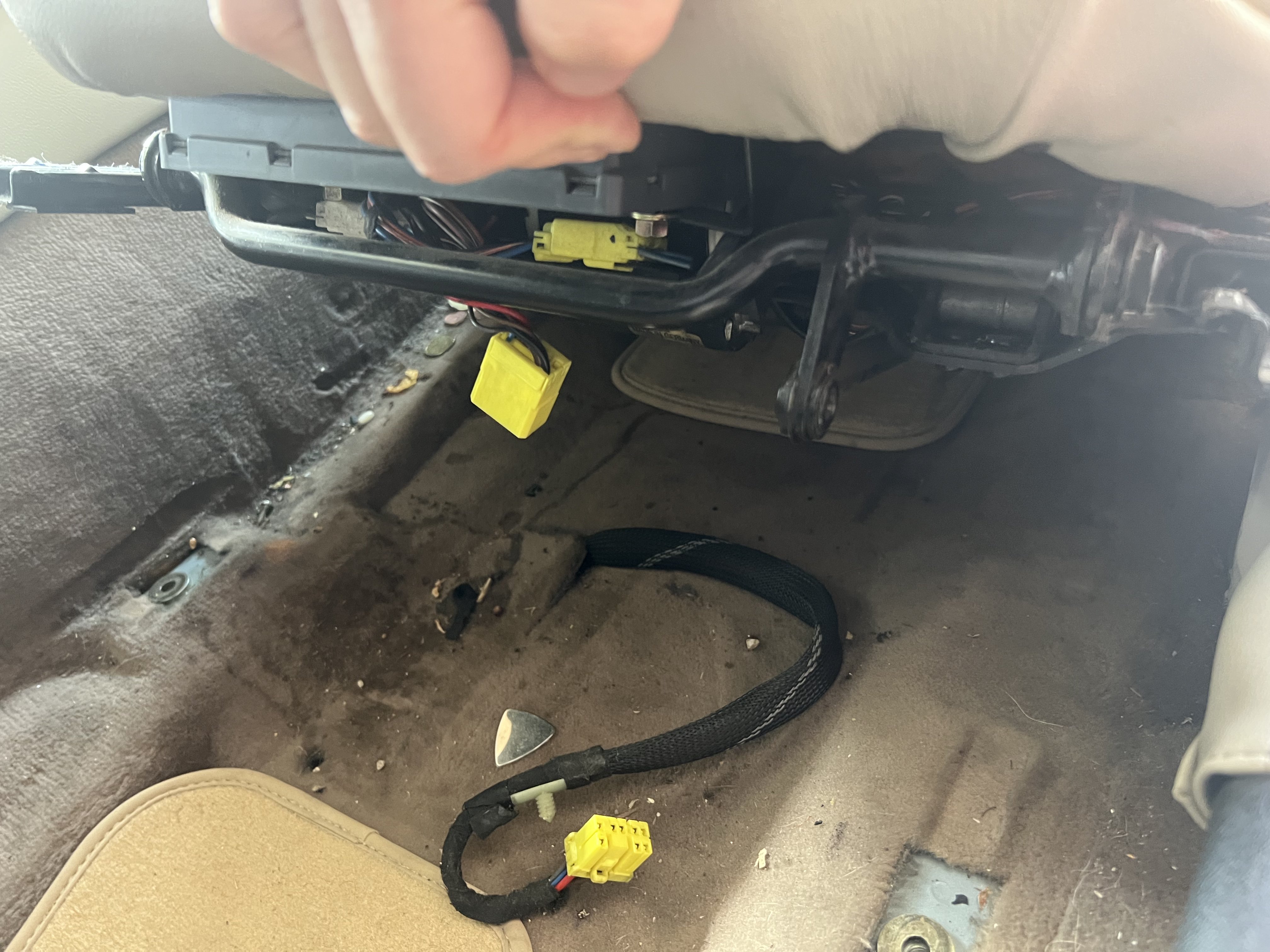

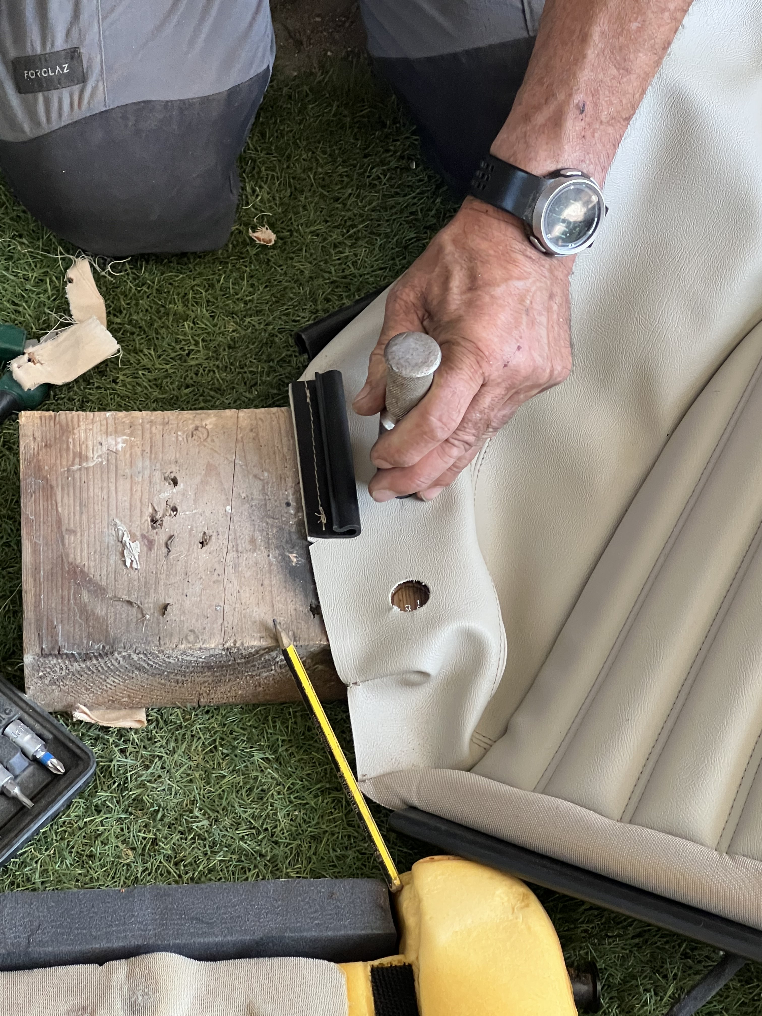

Nueva actualización, mas trabajo de interior. cambiar el cuero del asiento por uno nuevo, cambiar los centros de las llantas por los que le corresponden y la venganza de la guantera... se volvió a joder OTRA VEZ
Asi que ni corto ni perezoso le meti cable de acero trenzado de los que usan para el acelerador de las motos y perrillos metálicos que saque quitando el plástico a regletas de electricidad
Si tiene pelotas que se salga

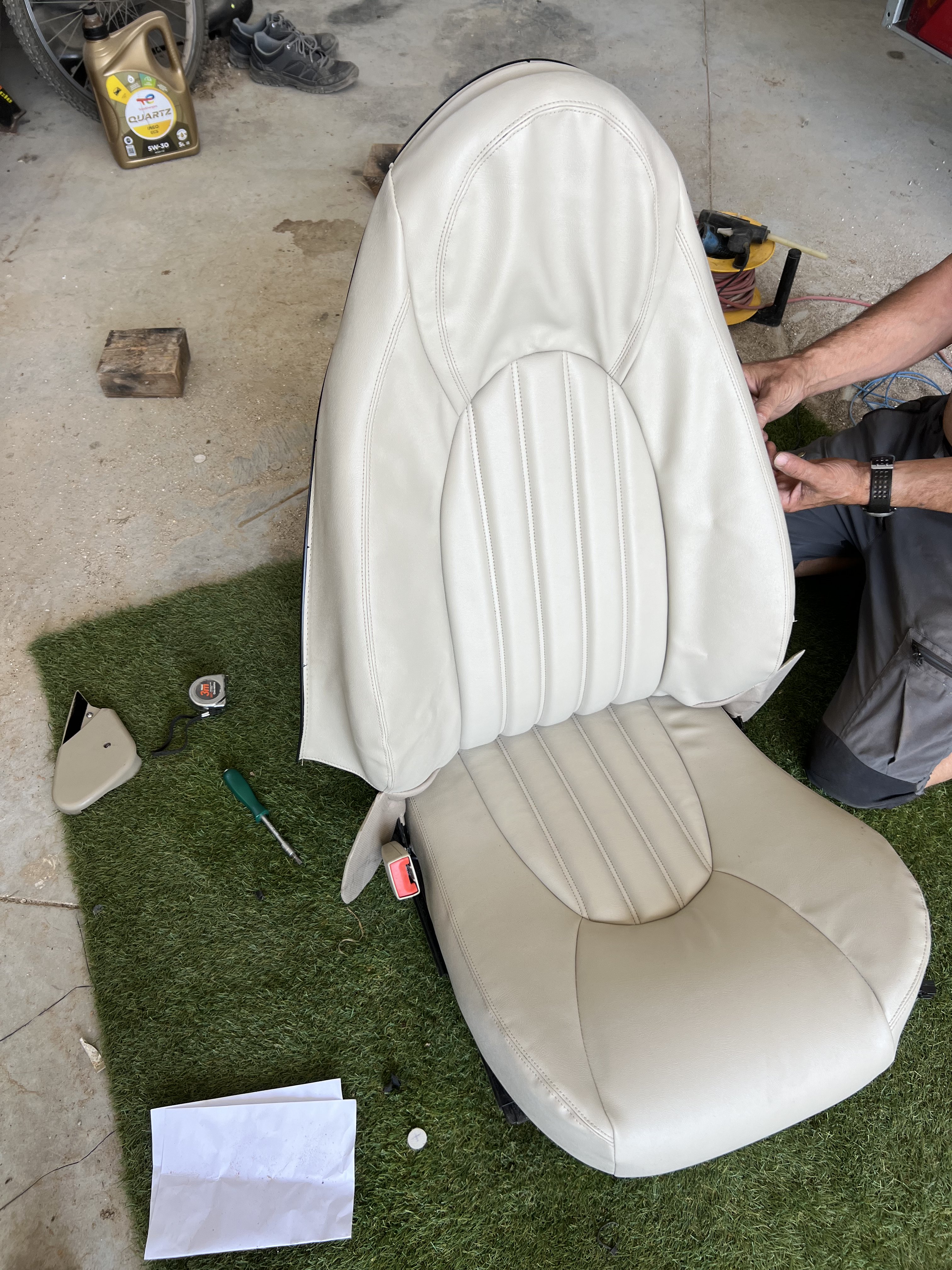

Hora de meterle fiesta al asiento del conductor, que estaba mal abajo y fatal en el respaldo
Una pua de guitarra, casi dos pavos en monedas y mas mierda que el palo un gallinero al levantar el asiento para desconectar el cable que le da corriente y datos al asiento

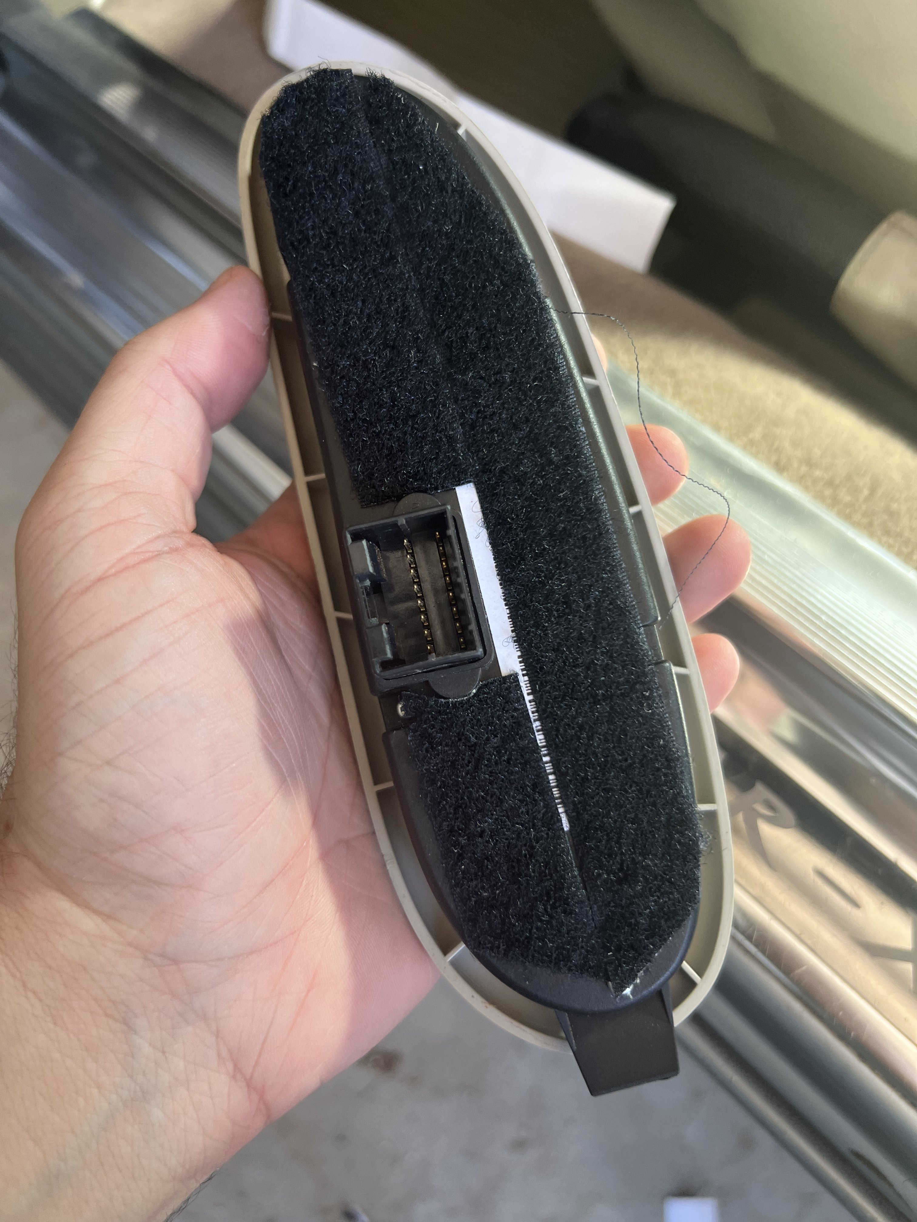

Desvistiendo el asiento, se ve el sistema de calefacción y los velcros que sujetan el cuero a la espuma
Haciendo los agujeros a la funda nueva para que pase el eje sobre el que bascula el respaldo
Vistiendo el asiento
Y luego el respaldo todo fue bastante fácil y no dio muchos dolores de cabeza

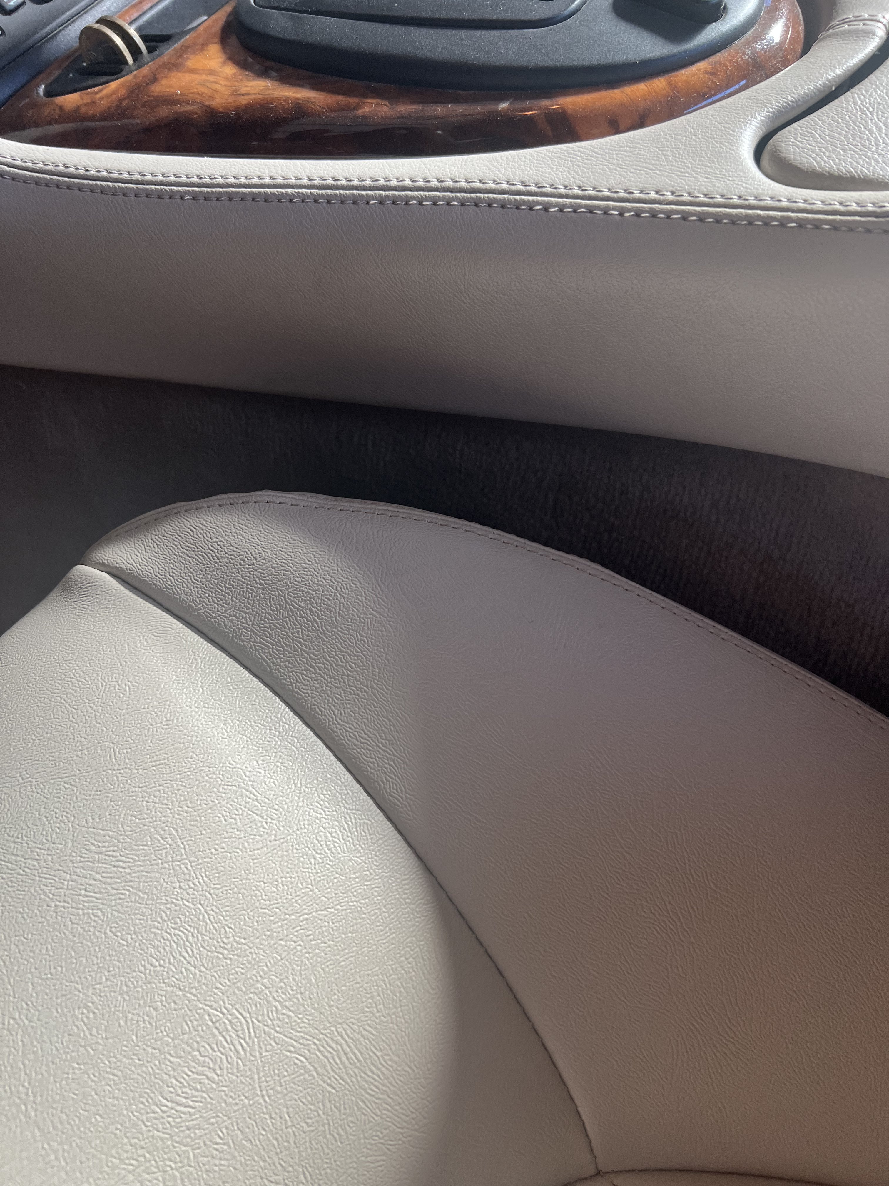

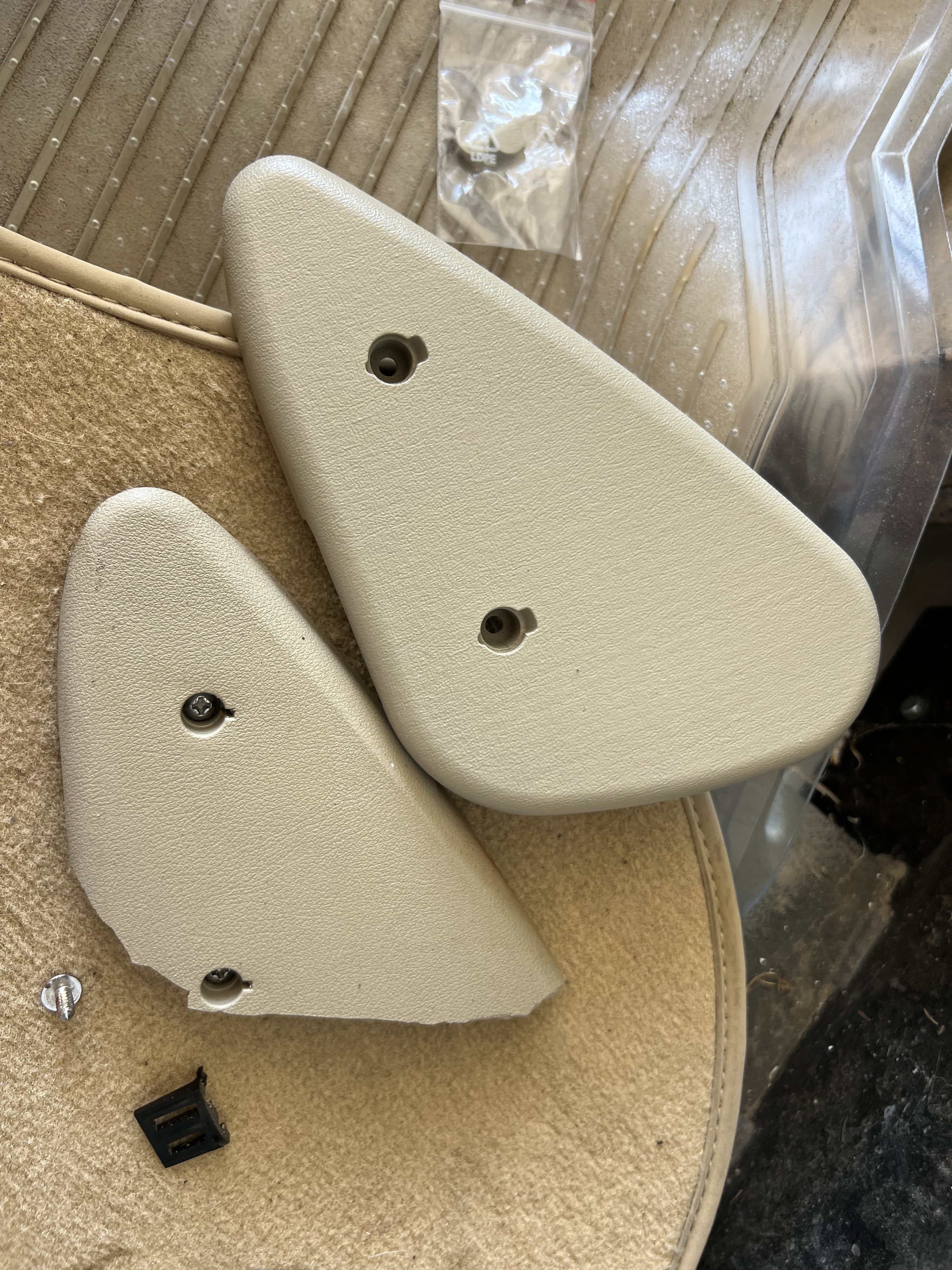

Aproveche para cambiar este embellecedor, en casi todos los que vi y probé esta partido. Lo pille nuevo de esta pagina, 40 y pico euros me soplaron, ahora esta mas caro. Tuve suerte y había rebajas cuando lo compre https://octoclassic.com
Aqui se ve el color respecto a lo que había en el coche, es clavado
Como siempre que se arregla algo en un coche de +30 años algo se rompió por el camino. En este caso una pestaña que fija la botonera de regulación del asiento al sillón. La solución, meterle velcro a tope:

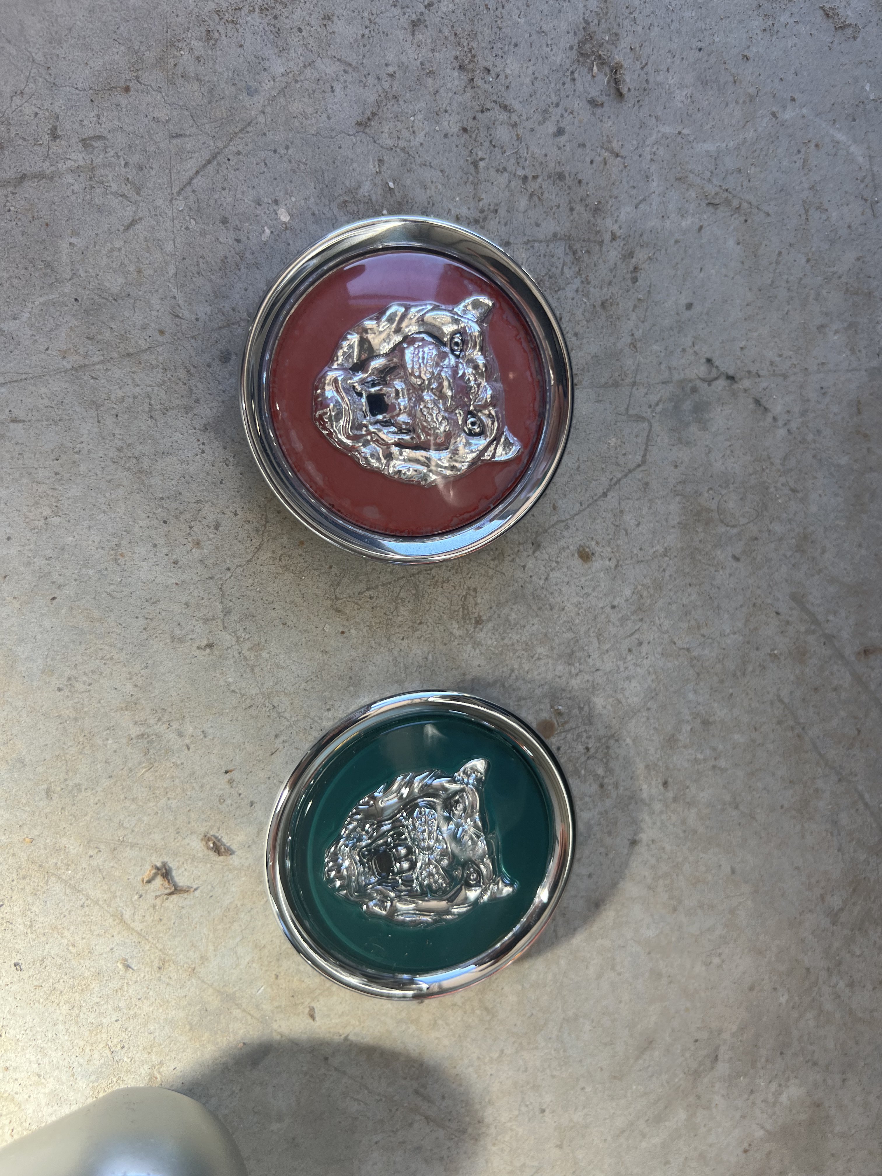

Le cambie los centros de las llantas despues de investigar cuales les correspondían, hay tres colores rojo para los XKR, negro para los XK8 europeos y casi todos los americanos y finalmente verde para los XK8 japoneses y algunos de USA (creo que los de primera hornada).

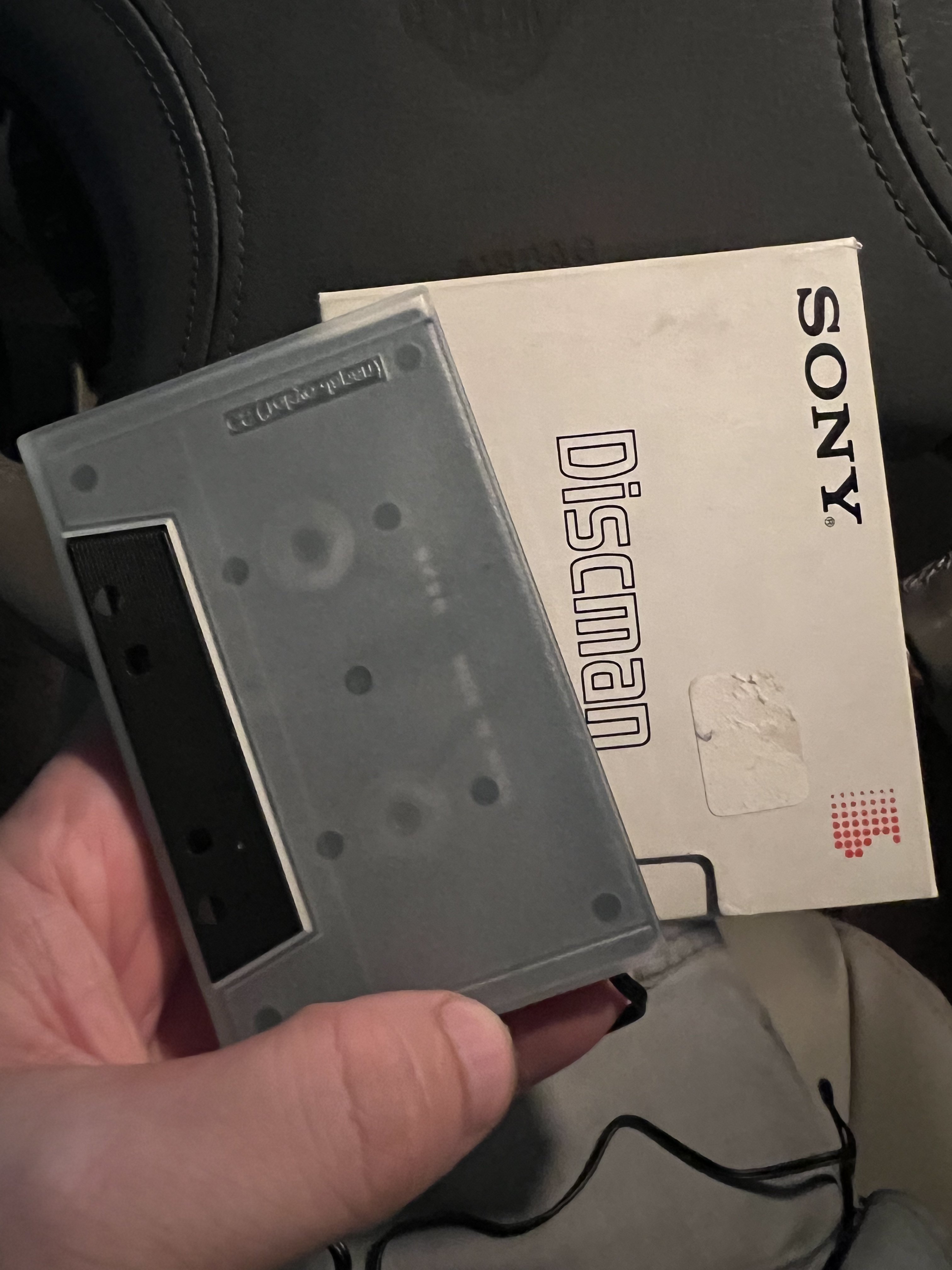

En otro orden de cosas estuve probando una cinta MP3 y dos Bluetooth distintas para meterle música al invento. O no funcionaban o sonaban fatal y entonces me acorde que tenia esto rodando por casa, un Sony CPA-02 para enlazar un Discman con un cassette. Lo probe con el movil y la calidad es acojonante, los cabezales que transmiten el audio en las otras cintas que tengo deben ser lamentables... it´s a Sony que decía la publicidad en los ochenta. Estoy por abrirlo e intentar meterle el cabezal ese a una cinta BT pero me da cosica porque este funciona de pelotas

Por otro lado, el tema del asiento. El cuero estaba feo, pero he visto salvar cosas peores. ¿Ha valido la pena realmente cambiarle las "fundas"? Lo digo más que nada porque da la sensación de que ha quedado arrugado y destensado. No se que es peor.
Al margen de arrugas para mi gusto lo peor es que son de polipiel y se nota mucho.

¿Y le has puesto polipiel a los asientos?
No jodas shur, espero que haya entendido mal... Porque en un coche así, el cuero es innegociable.

Buena currada, no paras, y veo que te las sabes todas, yo también compré una pieza en OctoClassic que se rompió al retapizar el techo (Un embellecedor plástico que va en el pilar B del lado conductor, donde se encastra el cinturón de seguridad).
Por cierto, el mío lleva los centros verdes y me aseguran que llegó así de fábrica a España.
Tienes razón, no había reparado en ese detalle.
Tú mismo me mostraste hace tiempo reparaciones en asientos de cuero peores que los de este coche con muy buen resultado. De hecho en tu W140 el tintado, salvando la diferencia de tonalidad, quedó muy bien.

El piloto izquierdo trasero tenia tres golpes distintos y sus correspondientes rajas y rajitas, no es que fuera la gran cosa pero conseguí un piloto trasero que no tenia golpes por 50 leuros de vellón. ¿El truco? Tenia la goma que lo sella rota y el vendedor decía que le entraba agua.
Asi que lo que hice fue desmontarle el sello goma al mío, que esa parte si la tenia buena y montárselo al que compre.
El antiguo ya fuera y su raja mas gorda por la que llegaba a entrar agua cuando lo lavaba y se quedaba como entre dos espacios atrapada.
Y asi se quedo, mucho mejor estéticamente y ya sin posibilidad de que se le meta agua. Incluso fui a lavarlo expresamente para ver que tal se portaba. No detecte nada de agua, el sello antiguo y el piloto nuevo trabajan bien juntos.
Tambien arregle la pegatina de la ITV japonesa, el "shaken". Me la paso un guincho que conozco de Japón. No es la que tenia pero para poner un pegata falsa, esta es chicha buena. Tiene como troquelados los meses del anillo exterior y por detrás tiene espacios para rellenar datos de kilometraje y movidas asi, supongo.
El año que viene lo paso a histórico y convivira con la "H" en vez de la pegata rectagular de la ITV.

En las fotos todavía luce los centros rojos, yo esperaba verlo ya con los verdes
Cita de MPVforever
las fotos que he visto todavia están en proceso de montaje, aunque la calidad del montaje depende fundamentalmente del "tapicero"
En esta foto por ejemplo el asiento ya está montado. Se ve poco, pero lo poco que se ve, no está muy "fino". Aunque igual como dices es más una cuestión de no haber sido montado por un profesional.
Cita de R8gordini
Esas fundas las pille en eBay, el tipo dice que son de cuero en el anuncio y vienen de USA donde te pueden demandar por la gilichorrada mas acojonante del mundo, lo que si es que ajustan regular. Son "holgueronas" de mas y no estoy muy contento con como quedo del todo. Estoy arreglando de hecho las que tenia y bueno ni tan mal y eso que tuve que meterle tejido por detrás para arreglar las rajas. A ver cuando tengo un hueco y se las colóco, es un coñazo padre sacar el asiento y hacen falta dos criaturas (o al menos uno con los dos brazos operativos al 100%, no como yo)
Me deje un pastiche en la funda esa, supongo que la pondré por Wallapop por 4 perras por recuperar algo. Si es que va fuera finalmente.
Pues entonces en ambos mercados aparecieron con centros verdes y negros, se ve. ¿habría algún criterio para ponerlos de uno u otro color? ¿Quizá por color de carrocería o modelo de llantas?
Cita de peri811
Me interesa lo de los gastos.
Quiero hacerle al mío un par de cosas que tú ya le has hecho y me quiero preparar el cuerpo.
Pues te cuento por ahora llevo, copia pega de mi nota del iPhone:
-Mano de obra de taller para colocar topes y tacos de goma, amortiguadores, muelles, filtro de combustible y cambiar filtro de caja cambios 629€ (llevando yo todas las piezas) Talleres Astorga
-4X Neumáticos Yokohama Advan 606€ Taller Isidro
-4X Muelles KYB 232€ eBay
-4X Amortiguadores Bilstein 547,59€ eBay
-2X Topes de goma amortiguadores delanteros 219,65€ eBay
-2X Topes de goma traseros 131,10€ eBay
-Filtro aire Valeo 17´64€ eBay
-Filtro habitáculo 17,04€ eBay
-4X Frenos de disco Ferodo 253,66€ eBay
-4X Pastillas de freno 52€ eBay
-2X Zapatas freno mano 39,88€ eBay
-4X Centros de llanta "Jaguar" verdes 70€ Wallapop
-Filtro gasolina Mann 13,81€ eBay
-Filtro Mann aceite 12,50€ Amazon
-Kit ZF caja cambio con liquido incluido 170,50€ Amazon
-4X amortiguadores de capot y maletero 62,44€
-Protector plástico delantero, pomo XJ6, espejo retrovisor XJ6 y reposabrazos XJ6 332,35 Simply Performance Limited
-Fundas asientos 470,63€ eBay
-Embellecedor asiento 40,20€ Octoclassic
-Kit reparación cuero 60,83€ (con dos pigmentos AGD y AGE) eBay
-Piloto trasero izquierdo 50€ eBay
Otros gastos:
-Jeringa succion 500cc para cambiar líquidos 18,99€ Amazon
-Tira de butilo para arreglar faro delantero 7,99€ Amazon
-2X topes de goma elevador con ranura 8,29€ Amazon
Pronto habrá que añadirle termostato, bomba de agua, kit de distribución y otras cosillas. Esto va en continua evolución y me da la sensación de que falta alguna cosilla que se me pasaría apuntar.
