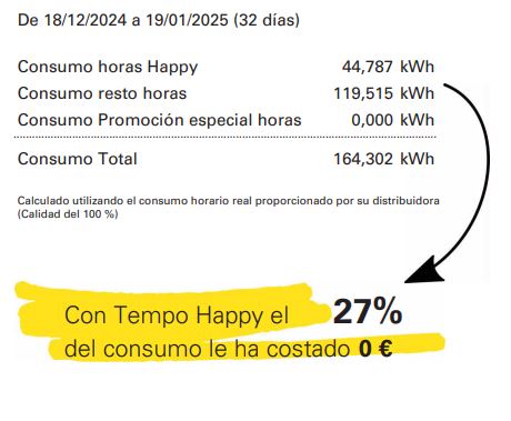

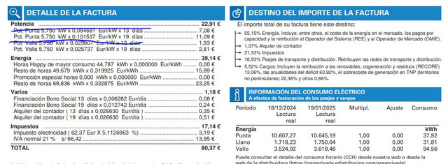

Buenas shures!
El mes pasado hice cambio a Visalia y salí muy contento (en el OP está el desglose de mi 1r factura para ayudar al resto de shurs).
Ahora bien, necesito ayuda/consejo para la tarifa de mis padres, tienen una Tarifa Endesa Tempo Happy que les regalan las 2 horas más caras del día a costa de tener un coste de energía carísimo a 0.3328€.
Me resulta imposible rellenar los datos del Excel por esta casuística... alguien me puede iluminar para poder rellenar los datos y saber cual es la más económica????
Mil gracias

Aquí tienes los datos para poner en energía punta llano y valle
El contador siempre registra los periodos
37.92
31.81
94,56
Potencias. 5,75
Dias 19+13= 32 dias
