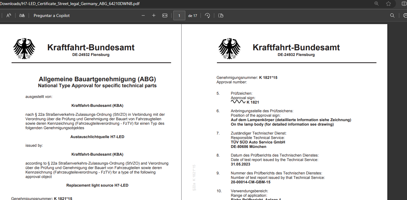

Manda huevos. Ahora me han remitido este link y para ellos han zanjado el tema. https://www.osram.de/am/night-breake...?mkt=/nbl-abg/ Yendo al enlace que me pertenece, lo único que hay para mi coche y mi faro, es esta página. ![]() Debería tener algo más?? |

Yo creo que eso es lo que vale; el certificado de recambio equivalente al que alude el Manual de Reformas |

Por si tienes la duda, el último Manual de Reformas (Revisión 7ª, corrección 1ª), pone en el PDF página 189 (de 828) No se considerará reforma: -la instalación de repuestos o recambios -la sustitución, en faros homologados para óptica de incandescencia, de las lámparas originales por lámparas LED homologadas según el Reglamento nº 37 de NNUU o regulación nacional de un Estado Miembro del Espacio Económico Europeo. En este último caso deberán disponer de certificado de recambio equivalente, según modelo establecido en la GUÍA DE REGLAMENTACIÓN SOBRE HOMOLOGACIÓN DE VEHÍCULOS Como el Reglamento nº37 no se ha modificado (creo, aunque estaba pendiente desde hace la tira) y tal y como está únicamente regula las bombillas incandescentes, se ha tirado por aceptar las bombillas led homologadas en otros países de la Unión Europea, y eso se ha hecho a través del certificado de recambio equivalente. El anterior certificado que daban, simplemente hacía una remisión al listado de vehículos y muchos técnicos de la ITV lo echaban para atrás. Con este último certificado no deberían de poner problema, aunque eso no excusa de que algún cretino quiera tocar las narices en alguna estación. Debería de haber una mayor coordinación de los fabricantes de bombillas con el Ministerio de Industria (y en Ministerio de Industria ponerse un poco firme con los técnicos de las ITVs) para que no ocurran estas cosas. |

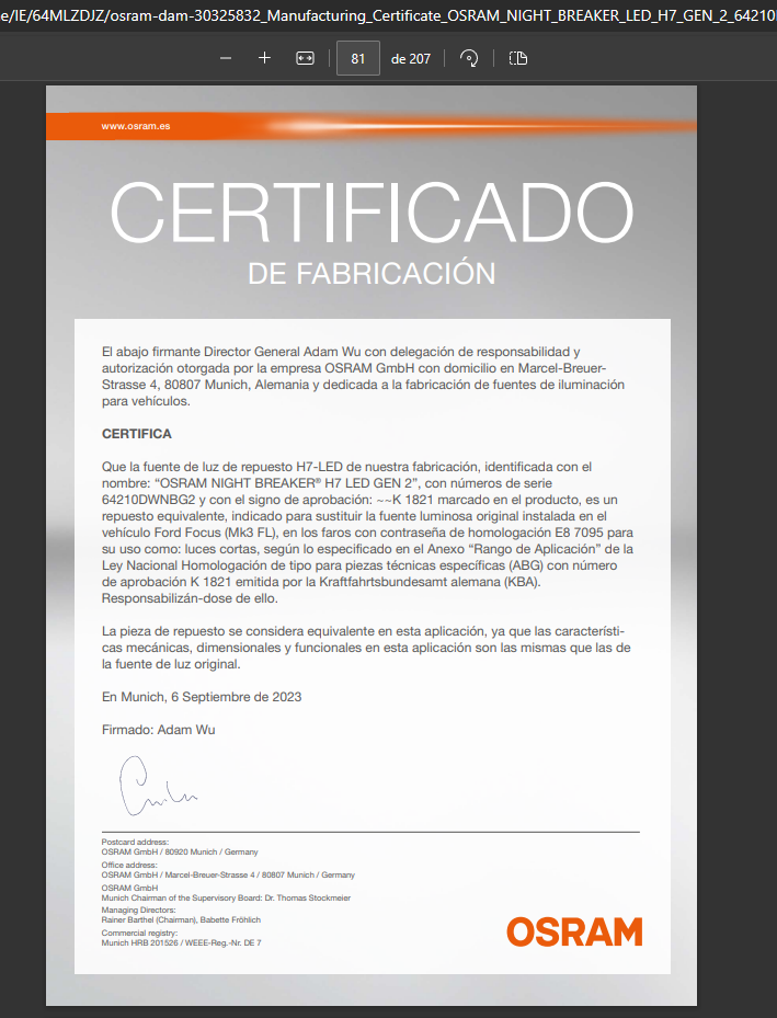

En mi caso AXM Led en Amazon con Certificado homolado al Password de la ficha técnica del vehículo, al número de homologación del faro del vehículo y al número de homologación del led, en luces H11 en mi caso Con esos tres datos tienes unas luces led homologadas al coche Eso de descargar, un certificado general, para un coche, donde no se identifican en el vehículo en la ficha técnica ni el faro donde se ha montado no me parece muy legal Dicho eso mi experiencia con LED H11 de bazar chino no homologadas y estas otras homologadas es como la noche y el día Dan mucha más luz, las no homologadas Eso si, las halógenas de serie son de chiste De cero a diez H11 Halógena de serie un 4 H11 Led chiná sin homologación 10 H11 Led AXM Homologadas un 6 Existe un modelo halógena un 120% más brillante que las normales (caras) qué están a la par se las led homologadas No todas son iguales eso si Hay H11 de 3 euros azules que son kk Y H11 Halógenas OSRAM qué son champán frances Muchas veces el problema es que hay gente que compra las luces LED en comercios como Amazon las certifica y una vez tiene el papel las devuelve y luego pone China con lo cual el problema la tiene el siguiente que compré esas luces que le da el correspondiente error de certificación Lo que resulta de traca es que en la ITV se pone muy categóricos con luces LED y la homologación correspondiente la ECE 128 y luego con las luces halógenas que pueden venir de bazares chinos sin la correspondiente homologación ECE 37 y en ese caso no pasa nada En cualquier caso el problema no es pasar o no pasar la ITV El problema grave puede venir si te para la Guardia Civil te comprueban la luz y ven que no está homologada y la multa puede ser incluso la retirada de permiso de circulación En las ITV, se preocupan, muchas veces de gilipolleces, como que si llevas una luz, como me pasó en mi caso, H11que ES simulación xenón pero, es halógena, es decir, está tintada de azul y como no guardes el cartón, con la correspondiente homologación, ECE37puedes tener PROBLEMAS, pero si montas en h11 halógena sin ECE 37 normal no te dicen nada Resumen se preocupan de lo estético de la gilipolleces pero no de lo ético Hace muchos años montaba en la tercera luz de freno y ahora es un delincuente te multaban Poco después la tercera luz de freno fue obligatoria Yo entendería que si no hubiera coches con luces LED de serie fuera un problema Pero lo que no se entiende es que vayas por la carretera con coches que llevan una feria de luces LED homologadas de serie que te deslumbran de frente y de espaldas y se estén preocupando porque coches más antiguos tengan una mejora en seguridad tanto para ver de dentro para fuera como para que te vean de fuera para adentro Marca España |

El lunes me pondré en contacto con osram y a ver si hay solución .... Los que la han cagado son los de tu ITV. La 7ª revisión del Manual de Reformas -de abril de 2023, y lo puedes bajar del Ministerio de Industria- en el apartado Grupo Nº9. Alumbrado de los vehículos de categorías M, N y O dice específicamente (página 189 de 828): No se considerará reforma: -la instalación de repuestos o recambios -la sustitución, en faros homologados para óptica de incandescencia, de las lámparas originales por lámparas LED homologadas según el Reglamento nº 37 de NNUU o regulación nacional de un Estado Miembro del Espacio Económico Europeo. En este último caso deberán disponer de certificado de recambio equivalente, según modelo establecido en la GUÍA DE REGLAMENTACIÓN SOBRE HOMOLOGACIÓN DE VEHÍCULOS (https://industria.gob.es/Calidad-Ind...vehiculos.aspx). Si tu coche (y sus faros) están dentro del listado de compatibilidad porque han sido homologadas las lámparas LED en otro Estado Europeo, con ese certificado de recambio equivalente no puden considerar que hay reforma en tu vehículo. Esa modificación fue publicada en el BOE de 15 de abril del 2023. Si las has motando en tu Golf MK6 en las luces cortas, tanto si son los faros Hella, como los Valeo y has llevado el certificado de recambio equivalente correspondiente a tu faro, han metido completamente la pata (si se las has puesto en las largas, tendrían razón) |

No se considerará reforma: -la instalación de repuestos o recambios -la sustitución, en faros homologados para óptica de incandescencia, de las lámparas originales por lámparas LED homologadas según el Reglamento nº 37 de NNUU o regulación nacional de un Estado Miembro del Espacio Económico Europeo. En este último caso deberán disponer de certificado de recambio equivalente, según modelo establecido en la GUÍA DE REGLAMENTACIÓN SOBRE HOMOLOGACIÓN DE VEHÍCULOS (https://industria.gob.es/Calidad-Ind...vehiculos.aspx). Si tu coche (y sus faros) están dentro del listado de compatibilidad porque han sido homologadas las lámparas LED en otro Estado Europeo, con ese certificado de recambio equivalente no puden considerar que hay reforma en tu vehículo. Esa modificación fue publicada en el BOE de 15 de abril del 2023. Si las has motando en tu Golf MK6 en las luces cortas, tanto si son los faros Hella, como los Valeo y has llevado el certificado de recambio equivalente correspondiente a tu faro, han metido completamente la pata (si se las has puesto en las largas, tendrían razón) Vamos que en mi audi tt 8j podría montar las osram nightbreaker y con ese papel debería de pasar ITV no?. Ahora han sacado una version "smart" y unas "speed" que vete a saber que diferencia tienen Y con las night breaker w5w? Pone que están homologadas para TODOS los vehículos |

Vamos a ver, cuando me interesé por estas luces, en la paguina de osram había un listado de vehículos para los que si estarían homologadas, pinchabas en tu modelo y descargabas el certificado. Me interesa porque hoy se me ha fundido una luz y quería ponerlas. Mañana busco las páginas y las pongo pero sería interesante poner el modelo de coche que si ha pasado itv con su certificado. https://www.osram.es/ecat/NIGHT%20BR...5/ZMP_4062000/ https://www.osram.es/am/night-breaker-led.jsp Eso es lo que vi, hace puf año y pico esperando a que se fundiera una |

| leeros bien la pagina de osram por que pone modelo de coche Y MODELO DE FARO ,al menos en vw es asi |

El certificado ha de venir en Castellano, sino devuelve las bombillas. Y algo para reflexionar...de verdad alguien se cree que esas bombillas son muy diferentes a cualquier otra bombilla led del mercado que cuestan un 50% o menos? Entonces ...estamos pagando la mafia de algunos amigos de los responsables de turno?? Yo , personalmente lo tengo claro. El mundo del automóvil està perseguido, . El responsable de la DGT ni tiene carnet por lo que yo sé...deberían hacerlo dimitir ya. |

| Sitio. Hoy me han dado desfavorable en un vehículo con estas LED. Me han dado un formato de informe tipo que OSRAM debe rellenar y firmar (dudo que lo haga). |
