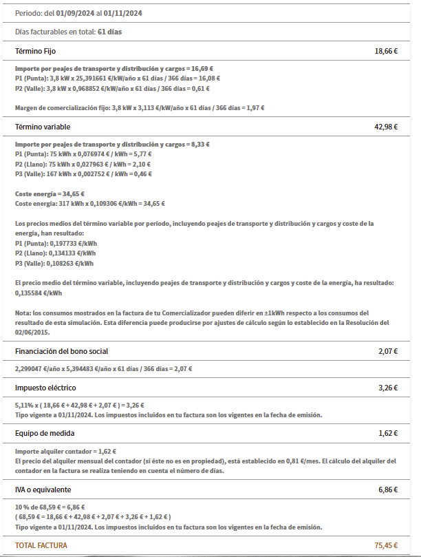

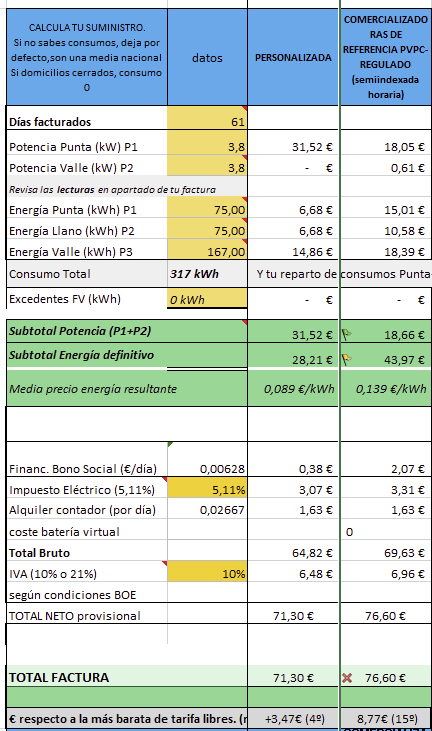

[QUOTE=Siquepotable;484527478]
Cita de Ivansnoke
muestra tus cálculos.
a mi me salen estos
Tu factura personalizada 71,30, restandole 3€ +digital, 67,83€ (3€+impuestos).
PVPC 76.60. Muestra como es que te sale a 61,29€ porque ya somos 2 que no nos cuadra.
y si lo calculo con el simulador de la CNMC parecido
Los datos no son los del cuadro de la derecha abajo?
No.
La.zona amarilla es para que los que tienen PVPC puedan comprobar unas cosas de su factura.
Tu no estás en PVPC, no es para ti esa zona.
Para ti es la ultima columna del Excel zona verde.
PVPC 76,60.
Por tanto pagas menos en tu tarifa actual con Total Energies de lo que habrías pagado en PVPC.
Puedes estar tranquilo (y contento)
Siquepotable
#1745
[QUOTE=Ivansnoke;484527863]
Cita de Siquepotable
No.
PVPC 76,60.
aaaaamigo. Vale entonces de ahí venía la equivocación.
Gracias de nuevo!

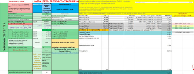

@JavierRR
he hecho una cosita en el excel con la esperanza de que esa zona amarilla no lleve más a error.(sin cargármela claro)
hasta que no se ponga un valor en la celda "coste de la energía" (que debería ser cero en el excel limpio), el valor de la zona amarilla coindide con el valor de PVPC en la columna. zona verde normal.
Y yo que pensaba que la zona amarilla estaba apartada de la zona "monitor", pero aqui la peña anda con 3 monitores o no me lo explico.

Cita de Ivansnoke
@JavierRR
Buena idea
Ya hay que estirar el cuello, rebuscar y saltarse las Instrucciones para, encima, llegar a la conclusión errónea
A ver si así se soluciona
