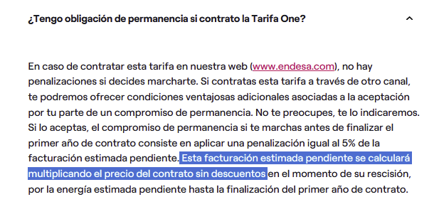

No estamos valorando tarifas con permanencia porque no son atractivas.
pero atención a este detalle. la penalización por ley máxima es facturar el 5% de la factura que reste por consumir. Es un cantidad pequeña. Es como coger una factura, aplicarle el 5%, de eso calcula la mitad y multiplica por el numero de meses que te quedan de contrato.
pues bien, segun pone en Endesa, pero supongo que podría aplicarse a otras tambien, el precio calculado para la penalización es sin descuentos. no cambiará mucho la cosa, pero a tener en cuenta.
para valorar lo que es una permanencia, pues eso, calcula que pagas mes 50€ y te quedan 8 meses de contrato.
el 5% de 50€, son 2,5€, la mitad, (porque de los 50€ iniciales, la mitad será costes fijos, potencia y demás), 1,25€
1,25€ * 8meses = 10€
Suponiendo que tuvieses un 15% de descuentos, pues saldría a pagar 12€
por esa cantidad te vas a quedar pagando de más? Se amortiza muchas veces en 1 mes.
pero vamos, seguimos recomendando tarifas sin permanencia, que no hay ninguna con ella que merezca la pena tampoco.
No pagar posibles penalizaciones también está dentro de la filosofía del hilo, pagarmenosdeluz. pero que si hay buenas tarifas con permanencia, se ponen. pero es que no las encontramos.
(añado): quisiera recordar tambien que hay otras compañías que no recomendamos donde la penalización por baja anticipada es devolver todos los descuentos aplicados. Yo creo que no es muy legal, pero de momento, si te lo aplican, ya vas a andar reclamando, y no queremos eso. No se recomiendan y punto.
adjunto captura de lo comentado en Endesa, posiblemente aplicable a todas las penalizaciones por baja anticipada, (permanencias.)
