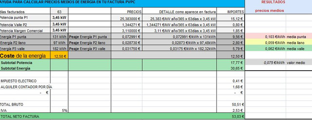

No lo veo fácil, me estas hablando de facturas, y el punto de la petición change es poder comparar tarifas, y eso ocurre antes de tener facturas.
ya con facturas, sigo sin ver la ventaja definitiva (que si lo trae perfecto, eh!), vemos un montón de conceptos, que son iguales en todas las comercilizadoras...salvo lo que cobran por energía.
que no le veo el problema omadón. pero las gambas quedan para mi, no hay problema tampoco.
recurriendo al excel, y usando la ayuda para calcular pvpc (desglosa peajes y cargos)
tenemos un coste de energía de 12.5€ por 411kWh, unos 0,0304€/kWh.
Con una PPA de 30€/MWh van un poco justos, me imagino que si tienen una de 20-23 (¿crees que no es posible?) deben ir a pre y les quedan los 3,11€/kW año de margen comercial.(para ese suministro).
TE va justita ahí. personalmente, no creo que pierda. pero no tengo pruebas.
Es un pelín más porque la factura que yo puse no tiene IVA al 5% sino IGIC al 0%, pero independientemente de eso, te agradezco que hayas hecho el ejercicio de desglosarlo ya es es bastante explicativo de lo "poco" (en este caso concreto) que se puede llegar a llevar la comercializadora.

Esto es para contratar la luz de una compañia pero no sé cuánto voy a pagar de potencia. Se refieren anual?
Término potencia hora punta
35,383056 €/kW
Término potencia hora valle
11,342712 €/kW
Yo en mi anterior tarifa la calculaba en las facturas con la potencia contratada, que se multiplicaba por los días de uso y el precio por día...
Pero así ni idea de cuánto pago por día. Al dividir entre 30 me sale bastante y no le veo el sentido. Alguien me aporta algo de luz porque así no sé si contratar.

Divídelo por 365 días, ya que te indica el precio anual. Suerte.

eso es por año. divide por 365.
cada compañía lo da de una manera (hemos visto 3 maneras, para volverte loco)
aquí, en el excel, la ponemos por día por poner un criterio, y no llenarlo de más numeros
