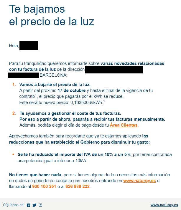

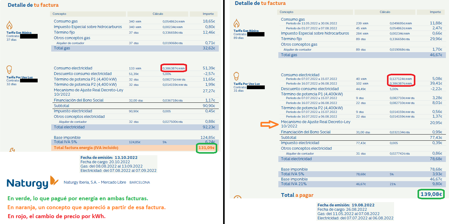

NOVEDADES EN MI CAMBIO DE CONTRATO DE LUZ
Recapitulo, del anterior hilo, (fijaos solo en la luz):
Me recomendaron pasarme a la tarifa Endesa Conecta y pasar de 0,38 a 0,14 el kWh. Lo tramité el lunes pasado, hoy me llega un email de Naturgy:
Por cierto, que no lo he pillado en la imagen, la nota (1) es sólo que en mis facturas puedo ver cuando acaba mi contrato actual (que es julio de 2023). Que sugerís? Detengo el cambio a Endesa Conecta? La verdad es que Endesa Conecta sigue siendo más barato y en cualquier caso no creo que el contrato con Endesa acabe en julio del año que viene, Naturgy para entonces ya podrá tocarme el precio de nuevo. Tampoco tengo claro cuánto será el impacto de ese 5% de IVA que dice que me descuentan, es por ley que se ha bajado para todos del 10% al 5% o es otra parte de este descuento que me ofrece Naturgy por quedarme?
Cualquier opinión es bien recibida, gracias

Sigue con el cambio, el el futuro ya se verá vas a pagar menos. El iva es para todos cosa del gobierno
