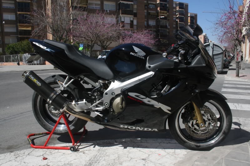

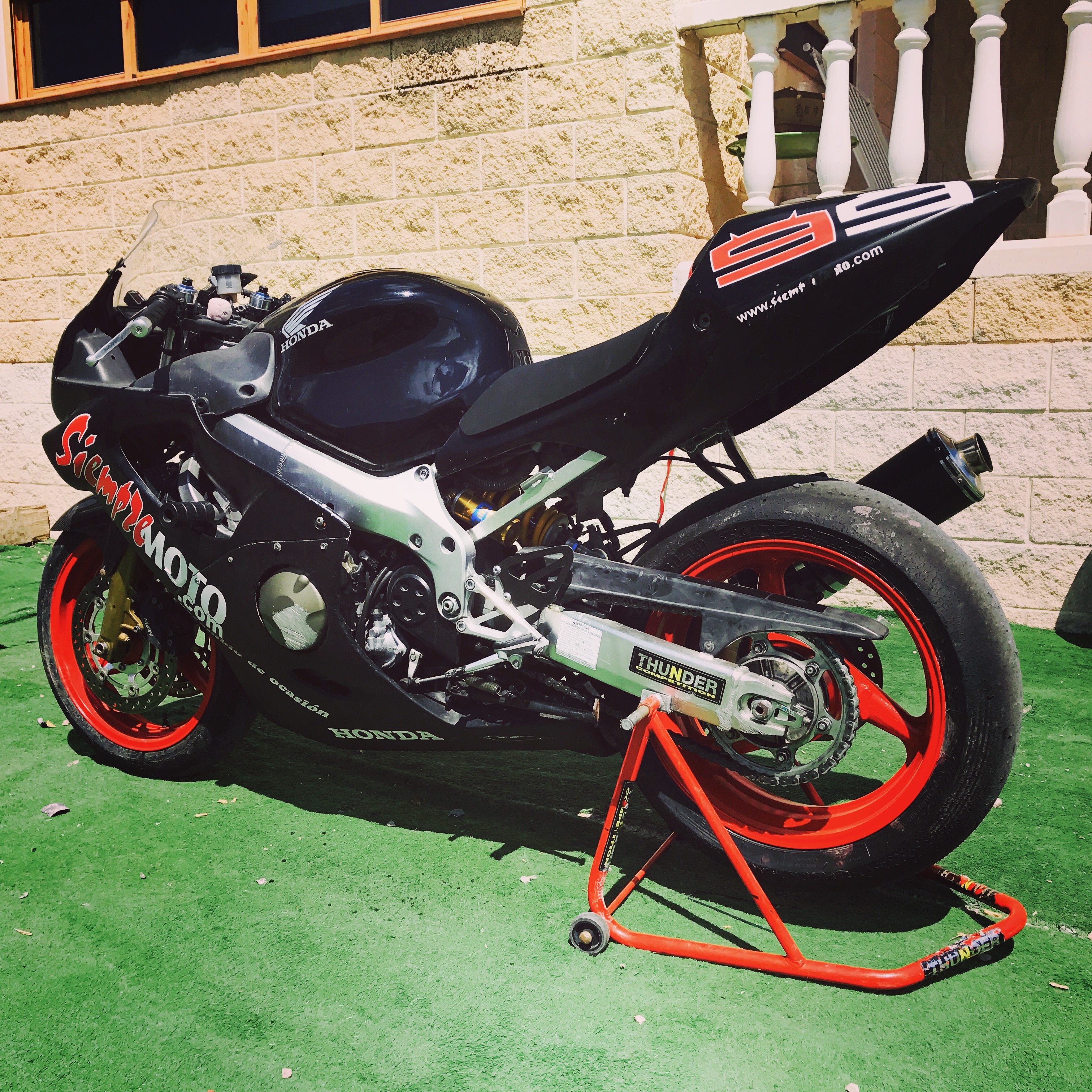

Ilustro que se está quedando un post muy bonito:
Un forofo de las 600f me dijo un dia que esta naranja era una edición especial de nosequé no me quedé con la copla.
Un saludo!
Darkgio
Ilustremos con mi anigua CBR 600F del 2005:
