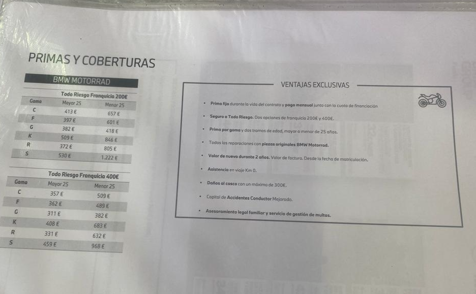

Oferta seguro todo riesgo de Mutua Madrileña
