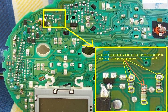

Resuvo este tema por si alguien le ha dado solución y puede ayudarme para ver que puedo comprobar !.Tengo un skoda octavia con el mismo problema del cuadro de instrumentos, a veces falla y a veces no. octavia 1.9 tdi año 2000
solo falla cuenta kms, revoluciones , marcador gasolina.
Gacias de antemano!
wowxd
Cita de _pescao_
Gacias de antemano!
Tienes que resoldar la parte de las resistencias, suelen romperse las soldaduras y el marcador deja de funcionar.
Te paso un ejemplo:
Las resistencias más gordas también, dale una resoldada, verás que vuelve a la vida.
Y ya que estas, te recomiendo resoldar los conectores.
