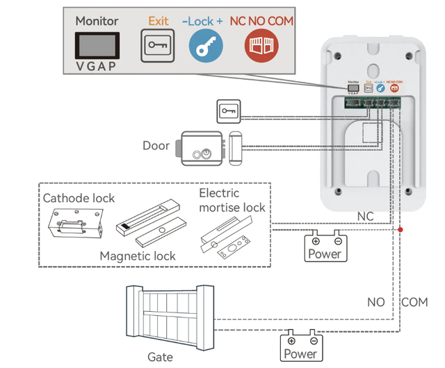

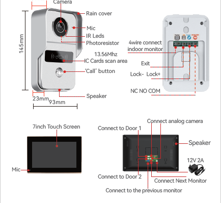

Adjunto fotos del esquema del videoportero nuevo:

Y otra duda... en el cuadro de automáticos, he visto que tengo un transformador que recibe 220V AC que yo pensaba que tenía que ver con la apertura de la puerta de garaje, pero ahora que me he liado con el videoportero veo que 5 cables van a él (O C R + -), todos identificados, con voltaje de continua y sin uso que van a parar al tubo de la unidad exterior del videoportero, y ninguno alimentaba la electrocerradura. Entiendo que es un vestigio de un telefonillo analógico anterior al videoportero viejo que he sustituido... lo puedo eliminar, no?
