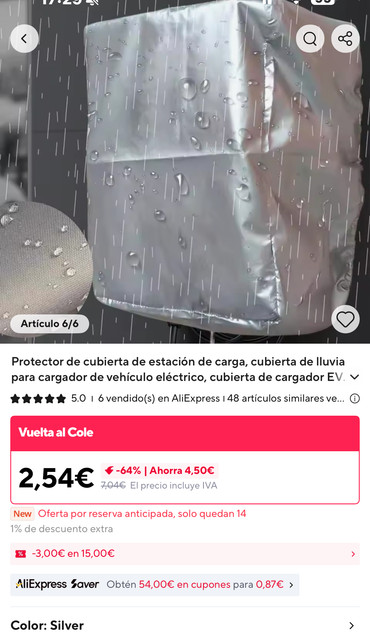

Pues muchas gracias a ambos por la opinión, va montado en exterior pero bajo una pequeña cubierta, por lluvia cero problemas y menos nieve (tenerife) pero si que pillara algo de sol a media tarde.
Saben si existe alguna funda?
Yo no lo quiero con home asistan ni nada de eso, la carga la controlo desde la app del coche, que sea conectar y listo, llevamos meses tirando con un enchufe normal.

Pues el Policharger genial para tu uso y además más barato … fundas tienes en AliExpress de este tipo

Pues están geniales para que al menos el plástico no se queme con el sol, las buscaré por AliExpress, muchas gracias.
