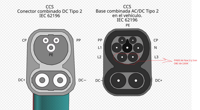

11kW se considera carga lenta o semirrápida y a la que me refería está en el tipo 2, no en el "segundo tapón" (claro, también puedes cargar en DC a sólo 11kW, pero a día de hoy, por costes, es una gilip*llez), que son los pines de DC para CCS combo 2 (carga rápida o ultrarrápida... en el i3 es "sólo" rápida, pues llega hasta unos 50kW)
Aquí tienes una imagen de Wikipedia***, donde he señalado los pines que tiene que tener tu coche para saber si lleva el OBC de 11kW.
Fuente: https://es.wikipedia.org/wiki/Sistem...arga_Combinado
