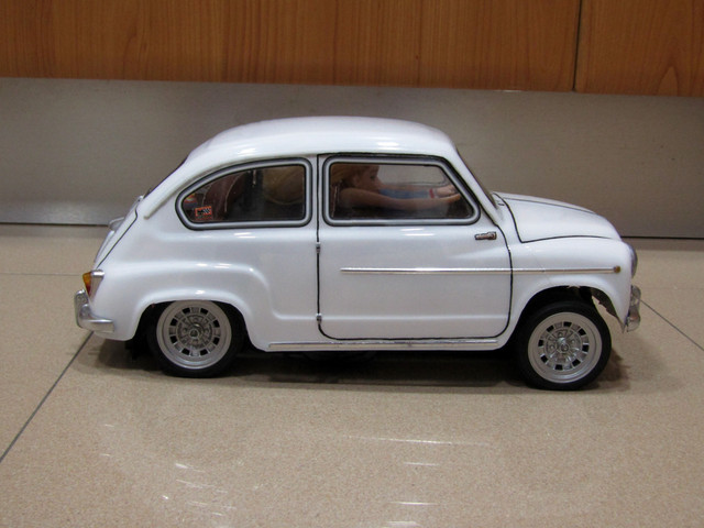

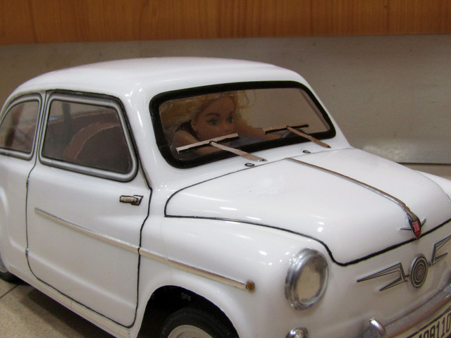

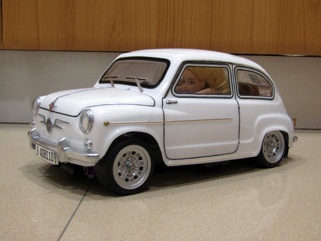

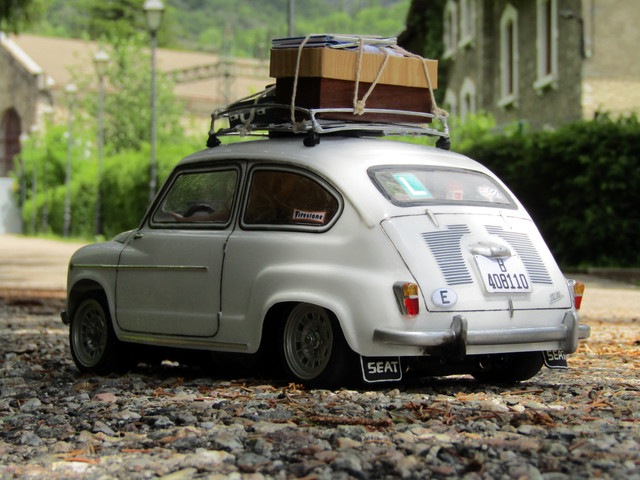

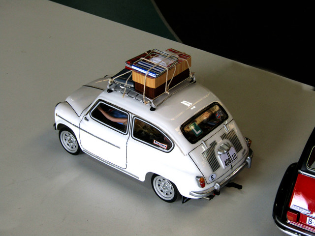

Hola. Os presento mi chasis M-02 con carrocería de SEAT 600.
La carrocería es de la marca L&L Models (Reino Unido) para chasis de 210 mm de batalla (distancia entre ejes).
Yo lo he detallado cambiando algunas de las pegatinas originales que quedan bastante mal. Los faros los he hecho huecos en vez de poner pegatinas del faro encima.
Espero que os guste.

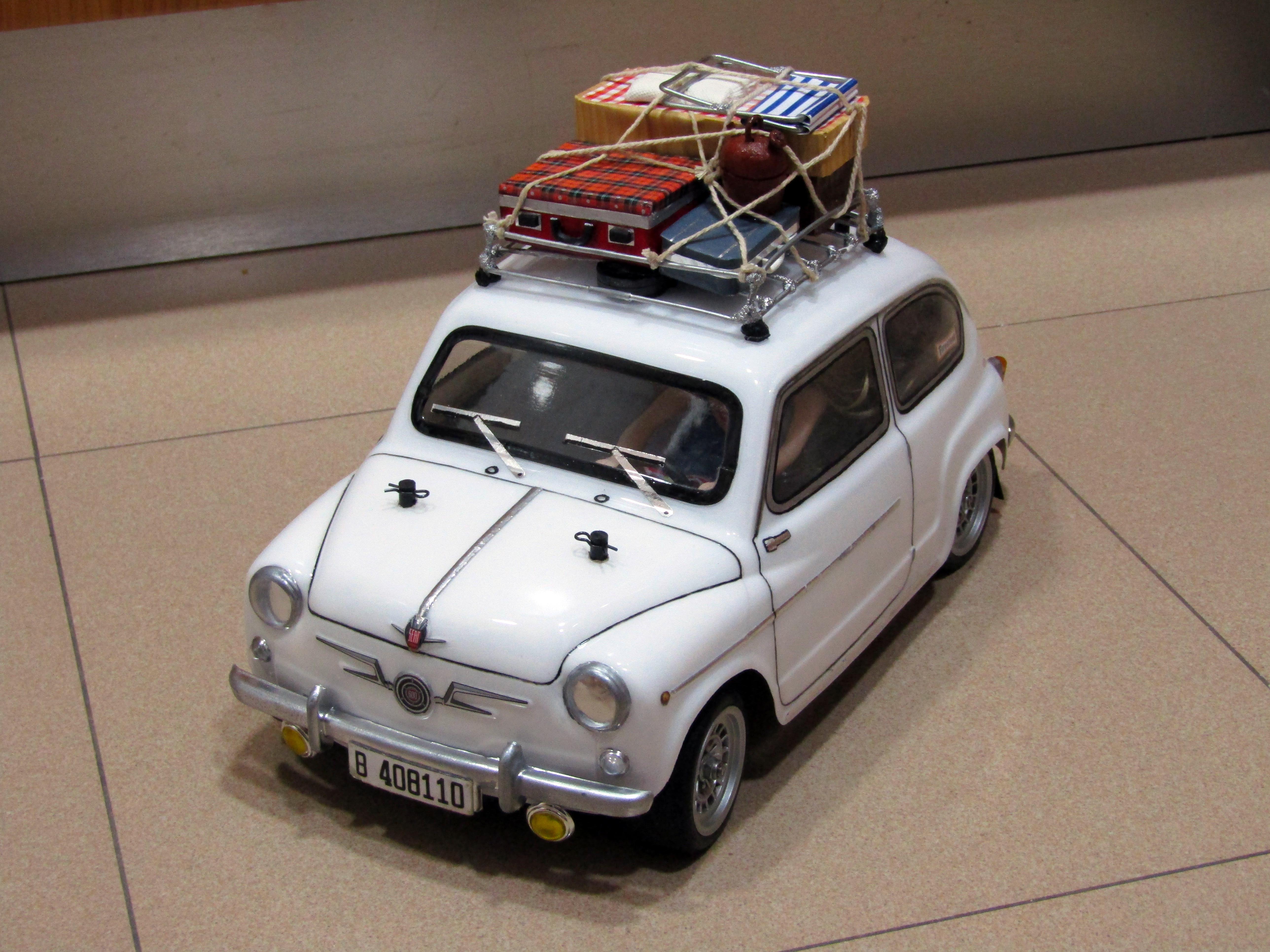

Muy bonita!!!! Buen trabajo
No entiendo por qué no has usado imanes en vez de postes para que no se vean atravesando la carroceria
Por cierto, una pregunta, L&L Models te lo envía desde UK pagando tasas de aduana?
Los prefiero asi para que sea mas seguro y no se suelte.

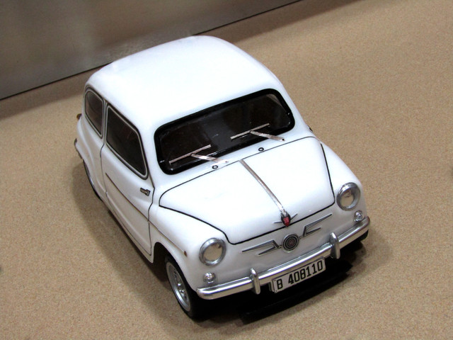

El 600 en teoria sobre los focos debia poner unas pegatinas en imitacion a la optica.
Lo que hice al pintarlo, fue enmascarar la zona del faro para dejarlo transparente, y una vez pintada la carroceria puse cinta plateada por detrás, para dar el efecto de faro hueco con fondo plateado.
Aqui se ven como son los faros de pegatina

Ya tiene conductor

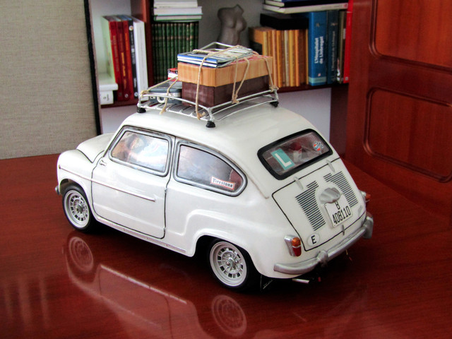

Se ve bastante bonito, pero entiendo que has querido decorarlo estilo sesentero y en mi opinión no le queda bien la "ele" en el cristal trasero, en aquellos años los conductores noveles llevaban el disco de 80, la típica "ele" verde llegó después ya entrados los años 80.

Parece cerámica , curioso el acabado conseguido

Esta brutal, si me aceptas un consejo, hazle el cristal de los faros delanteros con Micro Kristal Klear, o con cola blanca mezclada con agua para que cuando seque se quede una capa transparente tirando a translucida que le dará mucho realismo.
yo lo empleo desde hace mil años para dar vida a intermitentes, faros, pilotos y otro tipo de cristales en maquetas.

Veré a ver que puedo hacer con los faros.
Es eléctrico

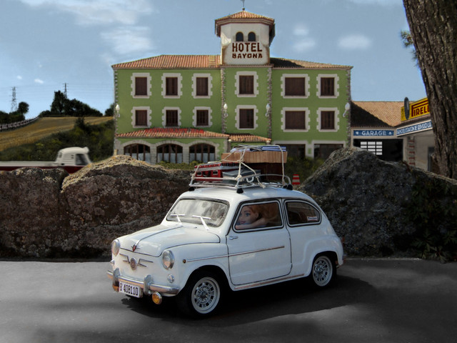

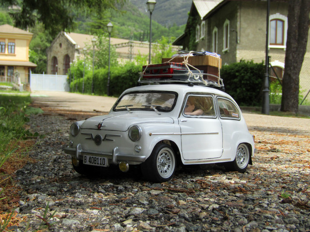

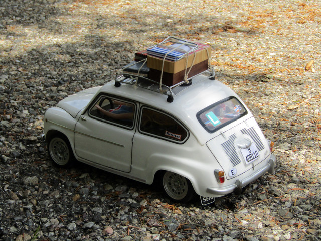

Pilarín ha viajado bastante este fin de semana pasado con su 600 D

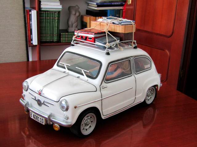

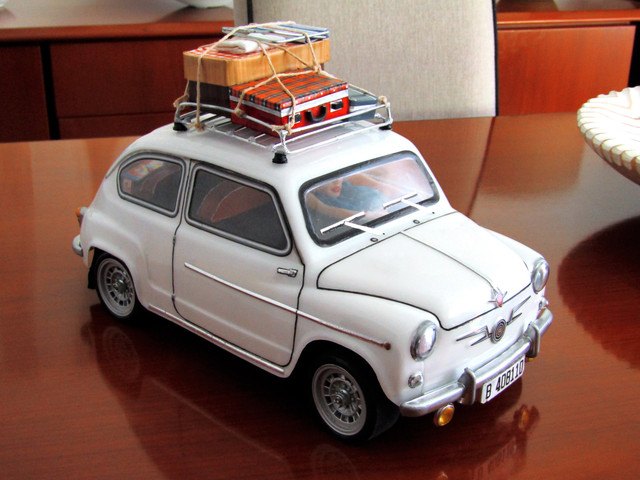

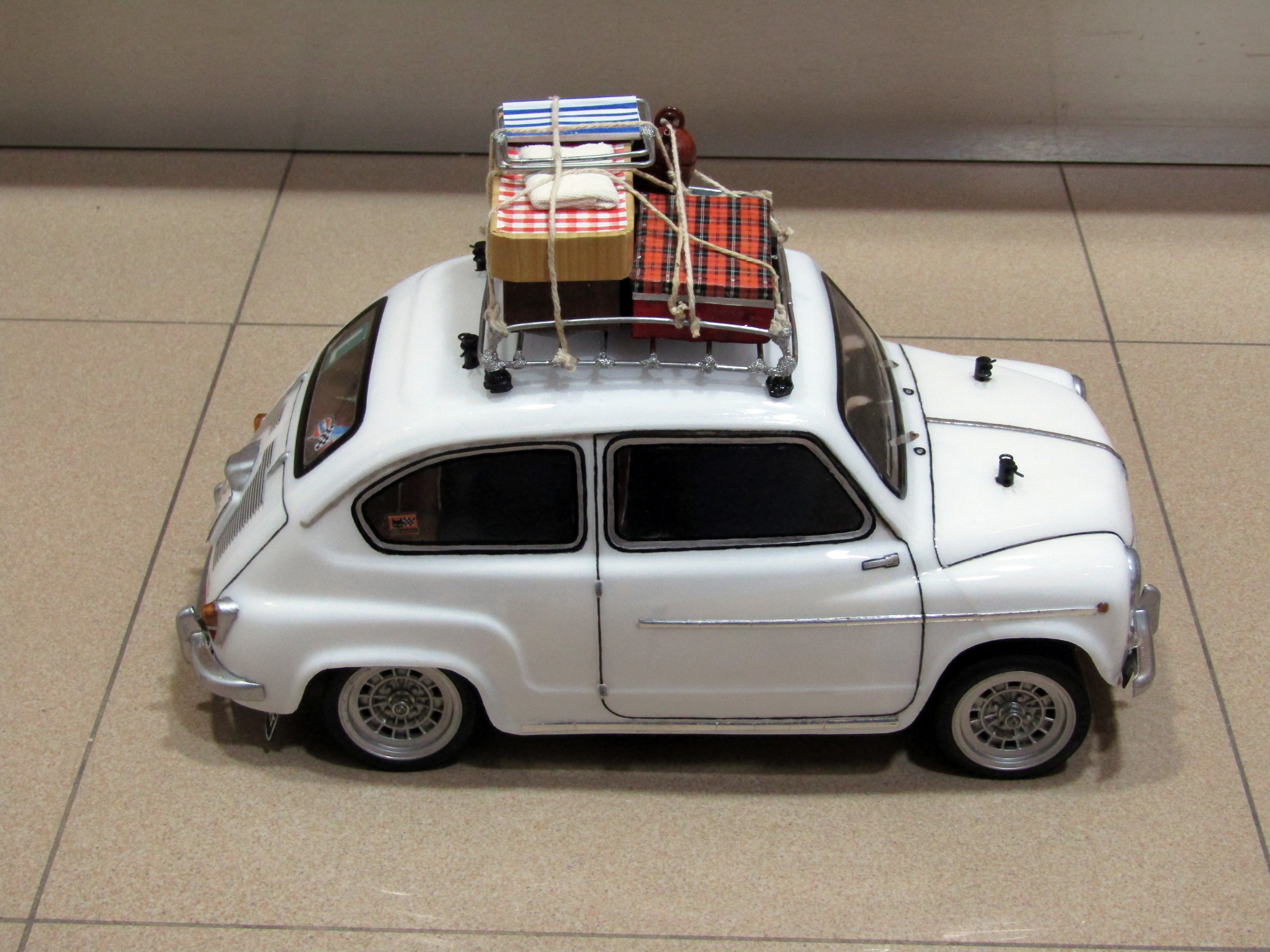

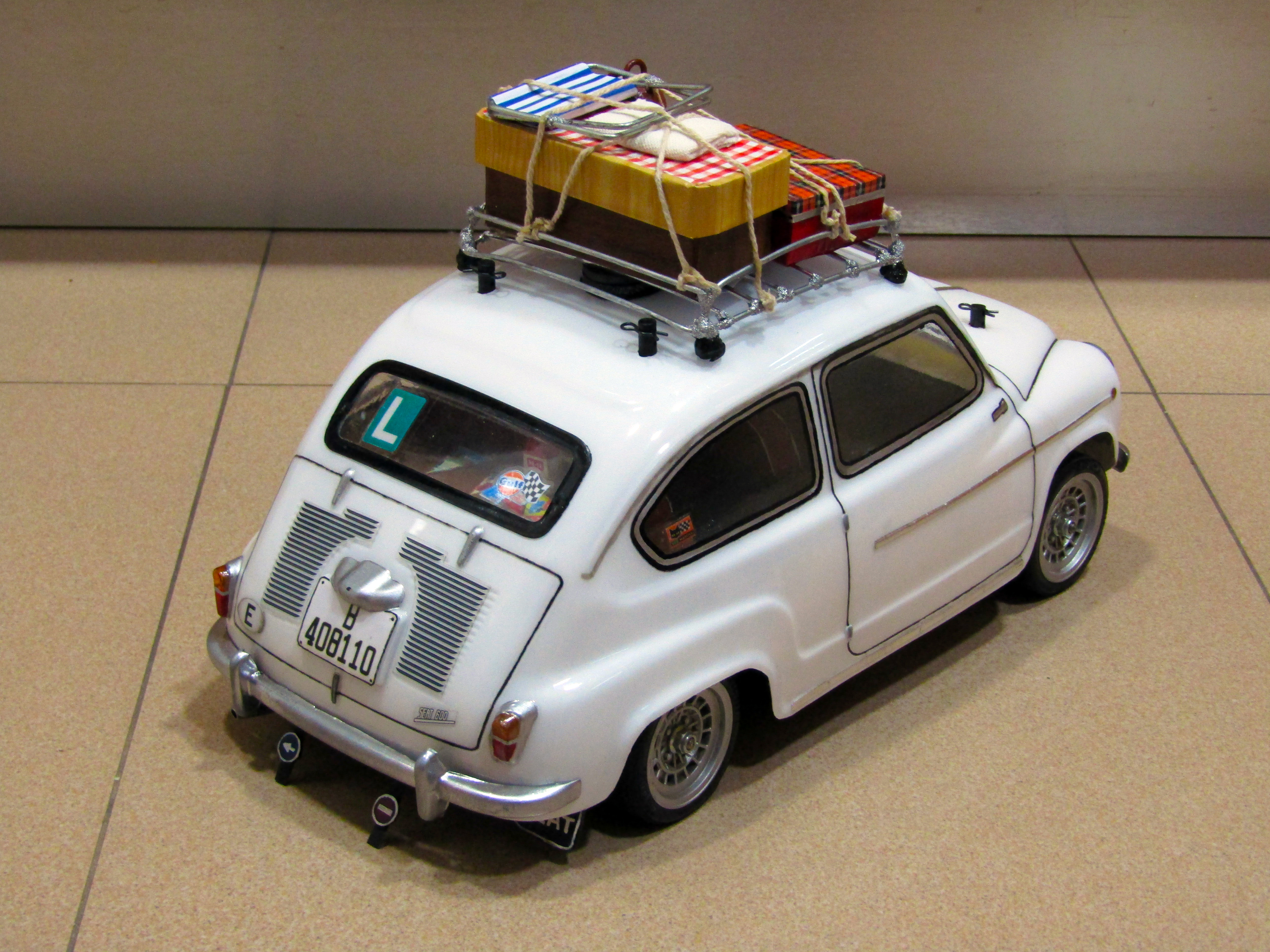

Ya lo tenemos preparado para el finde!
Con sus antinieblas, y tiras antimareo.

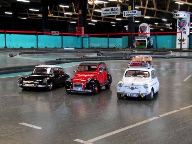

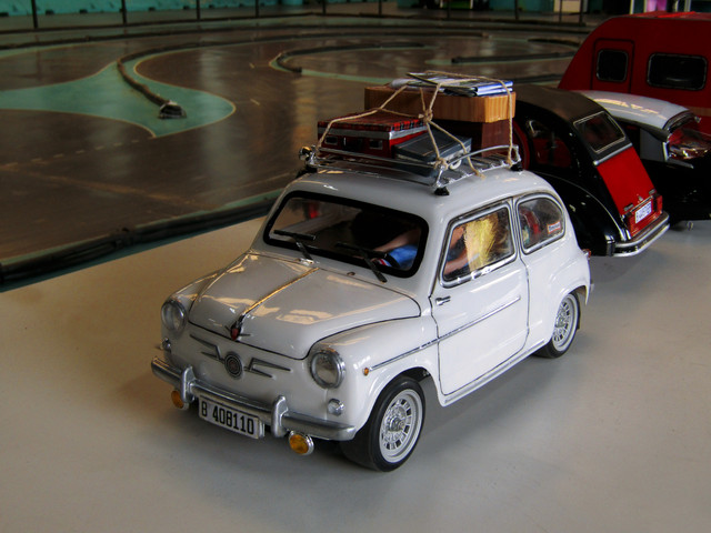

Está precioso, dónde es el circuito de las primeras fotos?
AdamS1.4T
DEP mi gatita favorita
Cita de Belmont
Se llama nurburgreen. Esta en Cardedeu
