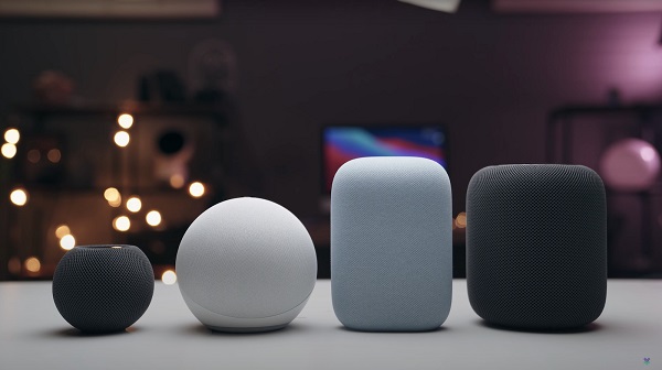

ALTAVOCES INTELIGENTES
De altavoces inteligentes cada vez hay más variedad, pero a modo de resumen tenemos los siguientes modelos y sus precios tanto de Amazon, como Google y Apple. Hay más como serían los Sonos, o uno de Xiaomi. ( Precios orientativos ya que constantemente están con ofertas ):
GAMA AMAZON ECHO
Amazon Echo Dot 5 - 59.99€
Amazon Echo Dot Max - 109.99€
Amazon Echo 4 - 99.99€
GOOGLE NEST
Nest Mini - 59€
Nest Audio - 99.99€
APPLE HOMEPOD
HomePod mini - 99€
HomePod - 329€
