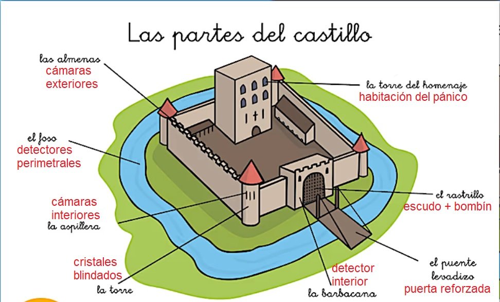

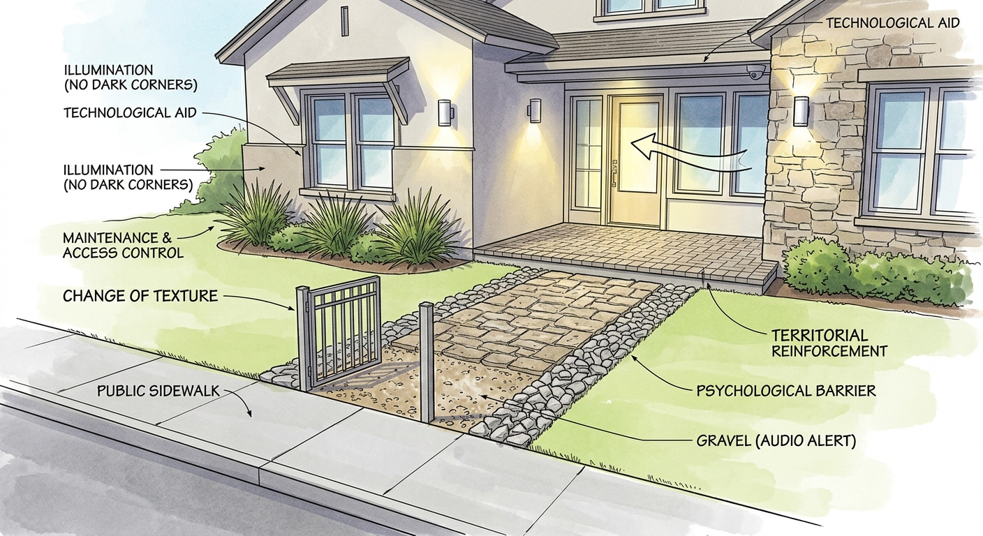

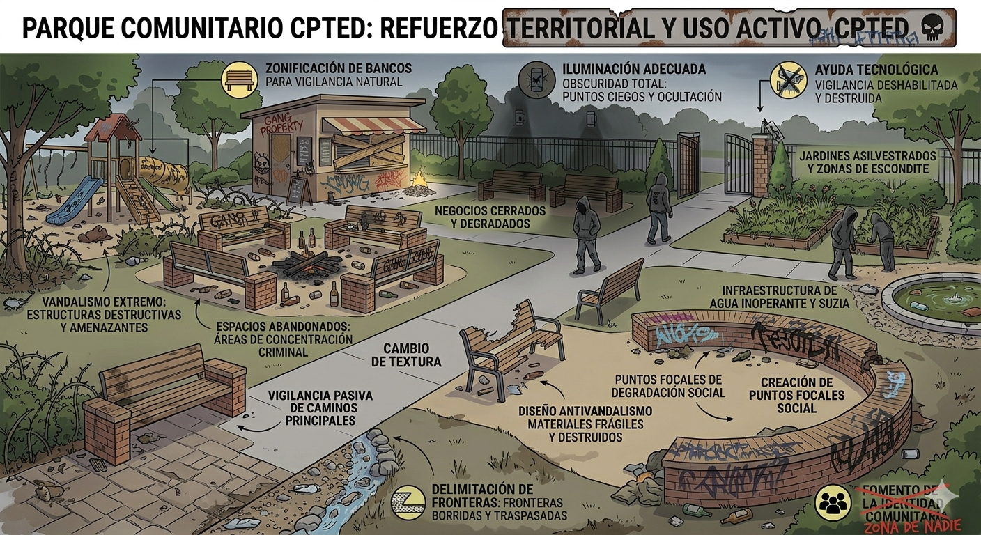

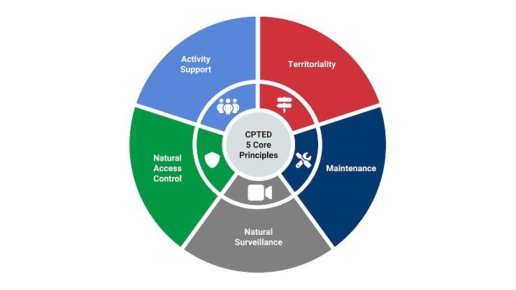

17- **CRIMINOLOGÍA AMBIENTAL Y CPTED-LA TEORÍA 1:** La criminología ambiental estudia cómo el entorno físico y las oportunidades espaciales influyen en la conducta delictiva, bajo la premisa de que el diseño del lugar puede invitar o disuadir al infractor. Dentro de este enfoque surge el CPTED (Prevención del Delito mediante el Diseño Ambiental), una estrategia práctica que utiliza elementos como la vigilancia natural, el control de accesos y el refuerzo del sentido de propiedad para reducir la criminalidad y el miedo ciudadano. En esencia, ambas disciplinas buscan transformar el espacio público para que sea más seguro y funcional de forma preventiva, potenciando que el infractor (delincuente) tome decisiones racionales en nuestro beneficio. 1. **¿POR QUÉ SE ROBA EN VIVIENDAS?: ** Se roba en domicilios por 2 motivos fundamentalmente: 1- Por atractividad: todo es robable ya que siempre hay algo en el interior de cualquier vivienda que resulta atractivo de obtener, además de tener salida hoy en día gracias al mercado de segunda mano y sus APPs. Por lo que todo es robable y todo es vendible. 2- Y por la facilidad de acceso: resulta muy fácil la vulneración de los accesos a una vivienda; en primer lugar por la carencia de unos hábitos y una falta de cultura de la seguridad entre la ciudadanía. Y en segundo lugar, por el mantenimiento o implementación de sistemas de seguridad obsoletos o inadecuados a las necesidades y riesgos actuales. Por tanto, dentro de los factores de mayor riesgo estaríamos hablando de 3, principalmente: - Facilidad de acceso: es lo más atractivo para el delincuente, ya que aúna la rapidez y la efectividad de la apertura limpia mediante técnicas de habilidad. El ladrón racionalmente suele ir a lo fácil y asequible moviéndose en el ratio de coste/esfuerzo-riesgo-beneficio. (Concepto criminalístico del infractor motivado) Los delincuentes actúan por incentivos económicos. Si el "coste" de entrar en tu casa (tiempo, ruido, riesgo) es mayor que el "beneficio" esperado, el ladrón se irá a la siguiente casa. http://imgfz.com/i/ltNPUcY.png - Desocupación diurna: es el tipo de vivienda fácil para el atacante, evitando cualquier contratiempo o enfrentamiento sin sentido con moradores. A media mañana o a media tarde es cuando se producen el grueso de este tipo delincuencial, dónde además el caco pasa más desapercibido. (Concepto criminalístico de objetivo alcanzable) ¿Qué viviendas corren más riesgos a este respecto? Viviendas alquiladas con sistemas obsoletos y desactualizados donde el inquilino no es consciente ni conocedor de su vulnerabilidad; las alquiladas a estudiantes o gente joven que están completamente desconectados de los conceptos en seguridad residencial; también las viviendas de personas mayores con deficiencias cognitivas (vista y oído) y todas las viviendas de personas que salen a trabajar durante la mayor parte del día, que son la gran mayoría. Los Airbnb también contribuyen a la inseguridad ya que la mayor parte del día están vacíos al no permanecer los turistas en estas viviendas; y cuando están, al no entender el idioma y estar totalmente desvinculados de la seguridad en ese entorno nuevo y temporal, no suelen percibir riesgos ni personas extrañas, considerándose como una vivienda vacía. http://imgfz.com/i/li70S8p.png - Y en tercer lugar tenemos la falta de vigilancia natural que también es determinante junto a un nulo control de acceso, que en un entorno desocupado promueve el robo en viviendas o incluso la ocupación. (Concepto criminalístico de falta de guardián eficaz, ya sea policía, cámaras o ciudadanos coordinados) Zonas degradadas, sin implicación vecinal y sin estar cohesionadas socialmente son altamente atacables en este sentido. http://imgfz.com/i/zWEIGJt.jpeg 2. **¿CUÁLES SON LOS CONCEPTOS TEÓRICOS QUE CONTRIBUYEN A DISUADIR LA ACCIÓN DELICTIVA SOBRE NUESTRA VIVIENDA?: ** Se trata de 25 puntos en 5 bloques, donde la criminología ambiental trata de influir en la psicología del delincuente para que tome decisiones que beneficien a la potencial víctima del delito. Evidentemente no es la panacea ni tampoco una ciencia exacta, y si no contamos con resistencia e impedimentos físicos (murallas del castillo) y con seguridad electrónica (vigías sobre las murallas del castillo), este tipo de medidas disuasorias no son determinantes ni absolutas, sino complementarias y adicionales. Complementaremos eso sí, el conjunto de la seguridad global que configuremos en nuestra vivienda haciéndola menos atractiva para los delincuentes y logrando que les disuada de elegirla como una posible candidata a un robo, percibiéndola como una oportunidad perjudicial a sus intereses delictivos si deciden intentar el robo. La idea central es enviar señales psicológicas y estresoras al delincuente de que ese espacio está protegido y bajo control, ya que el crimen no solo depende de la disposición del delincuente, sino de las oportunidades que ofrece el entorno. Bloque 1. AUMENTAR EL ESFUERZO Y REDUCIR EL TIEMPO DE ATAQUE: El objetivo es que el delincuente perciba que entrar en la vivienda será físicamente difícil y le conllevará mucho tiempo y/o dificultades. Refuerzo de accesos: Puertas reforzadas o acorazadas, cerraduras de alta seguridad, rejas, persianas de seguridad o vidrios laminados. Control de accesos: Uso de dispositivos electrónicos, llaves inteligentes o detección perimetral y cámaras, cerraduras electrónicas accionables en remoto. También el control de copias de llaves con perfiles patentados y protegidos es crucial. Control de la escena: Instalar vallas no opacas o setos espinosos que dificulten saltar al jardín, o bajo las ventanas. Utilizar caminos trazados mediante el paisajismo y utilizar grava (que suena al pisarse) en zonas donde queremos evitar el paso de personas. Bloquear transgresores: Cerrar calles privadas o pasajes peatonales que den a las traseras de las casas. Anular facilitadores: No dejar escaleras en el jardín para facilitar el escalamiento en altura o elementos y herramientas que puedan usarse para forzar una ventana. Bloquear enchufes en el exterior y no dejar maquinaria eléctrica en los exteriores: para que no se utilice ni tampoco se sustraiga. Bloque 2. AUMENTAR EL RIESGO: Incomodar al delincuente y que perciba que tiene altas probabilidades de ser detectado y capturado. Vigilancia en entradas/salidas: Cámaras de seguridad (CCTV) que graben quién entra y sale de la urbanización o nuestra vivienda. Si se colocan a cierta altura antivandálica y se observan desde fuera, pueden resultar disuasorias. Vigilancia humana: Contratar vigilantes de seguridad o sistemas de alarma conectados a una CRA, o a nosotros mismos si podemos monitorizar en tiempo real nuestra instalación. Vigilancia por empleados: Porteros o conserjes que reconozcan a los residentes y detecten extraños. Vigilancia natural: Mejorar la iluminación nocturna y podar arbustos que causen oclusiones en las ventanas para que los vecinos actúen como vigilantes naturales, y también que permita desde dentro que se pueda observar. Reducir el anonimato: Fomentar que los vecinos se conozcan entre sí para mayor control ante desconocidos o extraños. Trabajar la cohesión social y el “compañerismo” vecinal. Bloque 3. DISMINUIR LAS GANANCIAS Reducir o anular la expectativa del botín para subcomunicar que el robo "no vale la pena". Bloquear el objetivo: No tener grandes cantidades de efectivo o joyas en casa; usar cajas fuertes ancladas. Frustramos la consecución del objetivo. Identificación de la propiedad: Grabar el número de serie o marcar objetos valiosos (bicicletas, tecnología) o realizar un inventario fotográfico para que sean difíciles de revender. Eliminar beneficios: Bloqueo remoto de dispositivos electrónicos robados (haciéndolos inservibles). Eliminar tentación e información: No subir fotos comprometidas de la vivienda a las RRSS, no aparentar ni hacer ostentación. Nunca sabemos quién está escuchando conversaciones ajenas. Denegar beneficios: Uso de sistemas de entintado o marcado químico en objetos de gran valor. Uso del bloqueo electrónico para inutilizar dispositivos electrónicos como teléfonos, tabletas o PC. Bloque 4. REDUCIR LAS OPORTUNIDADES/PROVOCACIONES: Evitar situaciones que inviten o inciten al delincuente a actuar. Reducir/bloquear enemistades: Mantener un buen clima vecinal para evitar robos por rencillas o envidias entre conocidos. Esto es más habitual de lo que se cree. Evitar conflictos y disputas: Marcar claramente los límites de la propiedad para evitar conflictos de territorio. Potenciar la cohesión vecinal: Campañas vecinales de concienciación sobre la seguridad comunitaria y promover actos sociales comunitarios para afianzar lazos de colaboración y empatía. Esto es complicado si se trata de una urbanización o comunidad mal avenida desde un comienzo. Neutralizar la presión de grupo: Dispersar grupos de jóvenes merodeando en zonas residenciales mediante diseño urbano y/o barreras físicas. Si existen recovecos y fallos de diseño, es muy complicado de solventar si no es con barreras físicas que impidan su uso y paso. Disuadir imitaciones o repeticiones: Reparar rápidamente los daños de intentos de robo o vandalismo anteriores para no dar imagen de vulnerabilidad, proyectando y subcomunicando la imagen del control del territorio. Bloque 5. ELIMINAR EXCUSAS: Establecer normas claras que impidan al infractor justificar su conducta. Establecer reglas y control: Carteles de "Propiedad Privada" o "Prohibido el paso", carteles de “Alarma y CCTV 24h” o “Perros Peligrosos”, también contribuyen a la disuasión. Instrucciones de seguridad: Manuales u hojas informativas para los residentes y usuarios sobre recomendaciones u obligaciones como por ejemplo, cerrar correctamente las áreas comunes, que no se abra a nadie desconocido, etc. Alerta a la conciencia: Carteles que indiquen "Zona vigilada por los vecinos", por ejemplo o medidas similares de esa índole. Ayudar al cumplimiento: Facilitar que todo el mundo esté informado, haciendo hincapié a los nuevos inquilinos o habitantes para que tomen conciencia de la seguridad comunal. Control de drogas y alcohol: Evitar que el entorno de la vivienda sea un lugar de consumo, lo cual reduce la desinhibición para delinquir, y las molestias o vandalismo. http://imgfz.com/i/myjhW9t.jpeg |
Editado: 04-jul-2026 13:06 -
10-abr-2026 09:13
#216

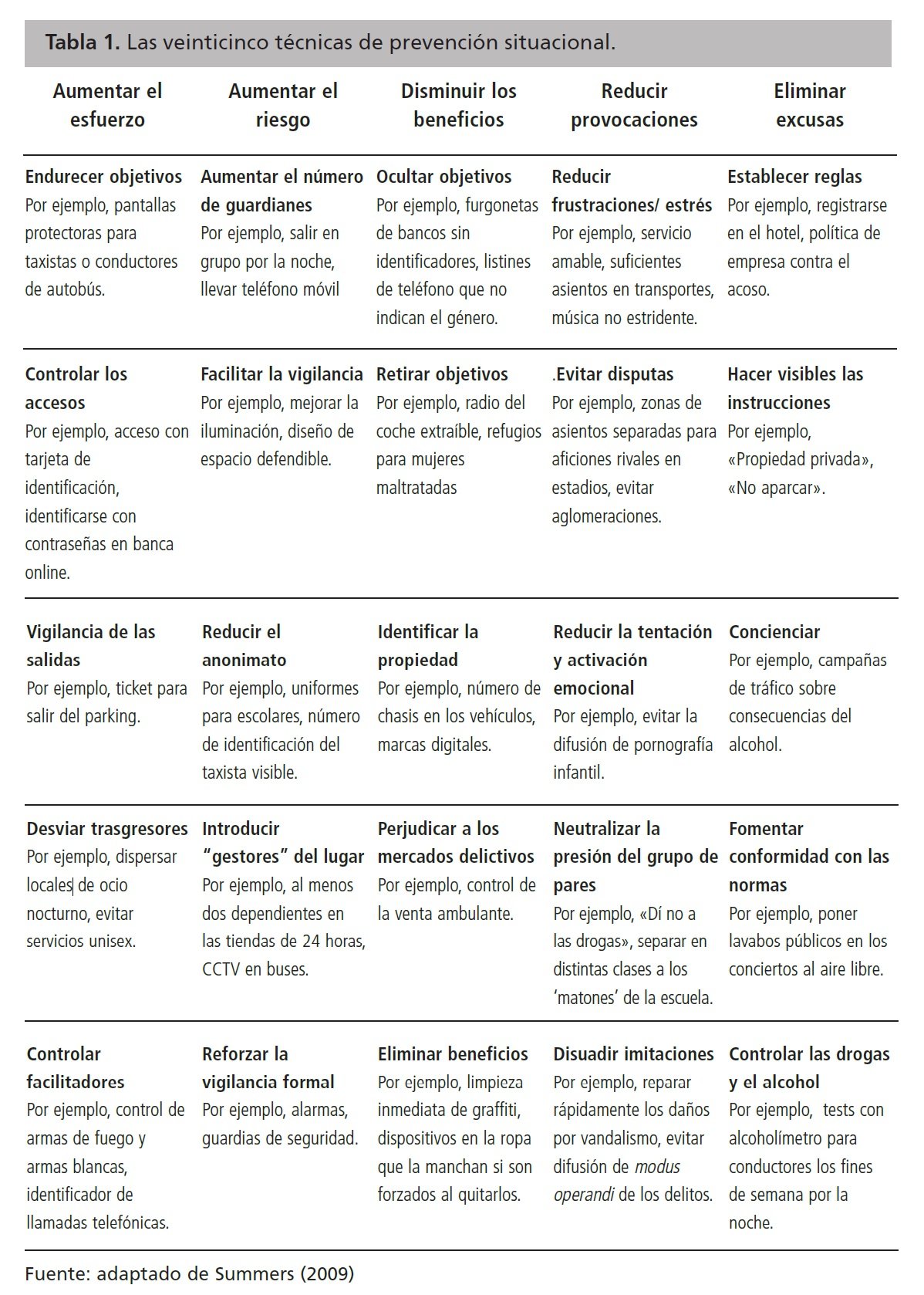

18- **CRIMINOLOGÍA AMBIENTAL Y CPTED-LA PRÁCTICA 2:** Como decíamos en el anterior post de conceptos teóricos, todo ello se tiene que materializar en hechos prácticos. ¿Y cómo se traduce eso en la práctica? http://imgfz.com/i/bIvADrJ.jpeg La respuesta la encontramos en el concepto CPTED (Crime Prevention Through Environmental Design o Prevención del Delito mediante el Diseño Ambiental) desarrollado en los años 70 del pasado siglo, convirtiéndose en una excelente estrategia extra proactiva. El objetivo no es sólo poner barreras, sino crear un entorno donde la gente se sienta segura y los potenciales delincuentes se sientan observados y expuestos. La idea no es convertir nuestra vivienda en un búnker, si no en dificultar y obstaculizar cualquier intrusión no autorizada mediante medidas físicas, medidas electrónicas y medidas disuasorias mediante el CPTED. http://imgfz.com/i/QVbtUzJ.jpeg Para la criminología ambiental, el delito no es un evento aleatorio, sino el resultado de una interacción entre un infractor motivado y un entorno que ofrece una oportunidad, como decíamos. Podemos poner en marcha estas medidas mediante 5 puntos prácticos. 1. **VIGILANCIA NATURAL: "Ver y ser visto": ** ¿Es fácil ver y ser visto? La vigilancia natural sería complementaria a la seguridad electrónica (vigilancia técnica), diseñando el entorno para que las personas realicen una observación pasiva mientras hacen su vida normal, por lo que las ventanas de la vivienda tienen que estar mirando hacia la calle o el espacio público. El objetivo es que cualquier persona que se encuentre en el espacio público o privado sea visible para los residentes o transeúntes. Diseñar edificios con muchas ventanas y líneas de visión abiertas puede ayudar a establecer "ojos en la calle". Esto aumenta la probabilidad de que se observen posibles comportamientos delictivos o sospechosos, disuadiendo así a posibles delincuentes. Línea de visión despejada y paisajismo: Evitar arbustos muy altos o muros opacos que permitan a alguien esconderse mientras fuerza una cerradura. Los arbustos se recomiendan que estén a una altura máxima de 60/80cm y las ramas de los árboles despejadas hasta los 2 metros de altura, dejando una línea de visión nítida y despejada desde cualquier punto ya sea desde el interior al exterior o viceversa. http://imgfz.com/i/jMuNfE2.jpeg Iluminación: ¿Están todas las entradas, senderos y estacionamientos iluminados al anochecer? ¿Se reemplazan las bombillas fundidas en menos de 24 horas? No basta con tener luz y no se trata de iluminar mucho, sino de iluminar bien, evitando zonas de sombra profunda donde el delincuente pueda encontrar una oportunidad de ocultamiento. http://imgfz.com/i/gX0wtzj.jpeg http://imgfz.com/i/n0F25tW.jpeg Evitar la “iluminación de contraste”: situar mucha luz en un portal es peor si el resto de la calle está a oscuras, porque crea un "efecto escenario", donde el delincuente controla y ve perfectamente a la víctima, pero la víctima no ve nada de lo que hay en el exterior. http://imgfz.com/i/wkBWDe4.png La iluminación tiene que ser uniforme que permita reconocer rostros a 15 metros, lo cual es la distancia mínima que necesitamos para sentirnos seguros y tomar decisiones frente a presencias hostiles. Se pueden utilizar focos con sensor de movimiento o incluso asociarlos a una alarma mediante relés, que se activen cuando haya un disparo de alarma perimetral por intrusión. La iluminación nocturna bien planificada y programada, subcomunica control y cuidado de la casa y que alguien está pendiente de que esa vivienda esté “protegida”. http://imgfz.com/i/lxwug4n.jpeg Eso lo perciben potenciales ladrones que pueden pasear por la noche para ver que vivienda no está “controlada” o hay dejadez, para volver por la mañana o por la tarde en los próximos días. Por contra hay que evitar que por el día se queden encendidas luces por error o descuido, ya que se puede deducir que no hay nadie en casa y que no hay control de la propiedad. Líneas de visión y ventanas: ¿Hay objetos (vallas opacas, letreros, contenedores) que bloqueen la vista desde las ventanas hacia la calle o áreas comunes? El Principio de los "Ojos en la Calle": Las ventanas deben tener una vista clara hacia las áreas de juego, estacionamientos y aceras, y deben estar orientadas hacia la calle o zonas de acceso para que sus vecinos y habitantes actúen como "ojos en la calle" (un concepto de Jane Jacobs). http://imgfz.com/i/SyOTiaZ.jpeg http://imgfz.com/i/OxrhYmi.jpeg Puntos ciegos: Para solventar esta problemática de ángulos muertos, recovecos, puntos ciegos y fallas de diseño arquitectónico se puede recurrir a espejos, luces con sensores de movimiento, o incluso cubriendo esos ubicaciones problemáticas con cámaras y/o detectores de alarma. Luces y electrónica: Los sistemas de alarma cuentan con elementos de control como relés, que se usan a través de dicha alarma, programándose su activación con la detección de una intrusión. Las sirenas están prohibidas en el exterior de las viviendas, pero la implementación de luces de gran potencia o estroboscópicas que se activen en el exterior sorprendiendo al intruso es una gran solución muy efectiva, que además permite que las cámaras graben con mejor imagen la incidencia. http://imgfz.com/i/7q2Ezbj.png 2. **CONTROL DE ACCESO NATURAL: "Negar la entrada a los no deseados o no autorizados"** ¿Quién puede entrar y por dónde? El objetivo es guiar a las personas hacia los puntos de entrada designados y legítimos, y disuadir el acceso y permanencia en áreas privadas o no autorizadas. También se trata de los puntos críticos donde la elección racional del delincuente, evalúa el esfuerzo y la oportunidad. Puntos de entrada: ¿Están claramente definidas las entradas principales? ¿Están las puertas secundarias cerradas y aseguradas cuando no se usan? http://imgfz.com/i/rgnX4Iw.jpeg http://imgfz.com/i/1v83VOj.jpeg Diseño de Caminos y senderos: Usar texturas diferentes en el suelo (adoquines vs. asfalto) para indicar hacia dónde debe caminar el visitante. El uso de diferentes materiales en el suelo (pavimento vs. grava) o pequeños setos indica claramente por dónde se debe caminar. Grava: incómoda para caminar y hace ruido al pisarse. http://imgfz.com/i/Bmu8qTx.png Limitación de entradas: Cuantos menos puntos de entrada tenga un edificio o urbanización, más fácil es monitorearlos. Si un delincuente ve que solo hay una vía de entrada y salida, su percepción de riesgo aumenta (miedo a quedar atrapado sin alternativas). Puertas con Visión: Instala mirillas de gran angular o pequeños paneles de cristal reforzado que te permitan ver quién está fuera antes de abrir. Incluso se pueden securizar mediante mirillas digitales con detección de movimiento. Marcos Reforzados: De nada sirven puertas y ventanas reforzadas si los marcos o los soportes son débiles. El diseño debe contemplar anclajes profundos en la estructura de la vivienda en función del nivel de seguridad física que precisemos o según los riesgos que queramos cubrir. Ventanas en Altura: En plantas bajas, diseña ventanas cuya base esté por encima de la línea de la vista desde la calle, o usa cristales laminados si quieres evitar rejas, junto a carpinterías de seguridad. Las ventanas grandes también disuaden más que las pequeñas, y además son más luminosas. A través del paisajismo se pueden proteger las ventanas bajas, mediante el ajardinado bajo las mismas de plantas espinosas como rosales, corona de cristo, cactus de gran tamaño o similares que debido a sus espinas gruesas y afiladas, son excelentes para formar cercos defensivos en el hogar. http://imgfz.com/i/6STUd5p.png Señalización: ¿Existen señales claras que indiquen "Entrada Principal", "Solo Residentes" o "Zona Videovigilada / Alarma 24H"? Un cartel de "Perros Peligrosos Sueltos" aunque no existan, puede intimidar lo suficiente haciendo crecer la incertidumbre al delincuente, con el objetivo de que pase de largo. http://imgfz.com/i/mtLgj1l.png Cerraduras, diseño y cierres automáticos: ¿Funcionan correctamente los cierres automáticos de los portones y puertas peatonales? En una comunidad de vecinos, si una puerta trasera no tiene un muelle de cierre automático, la gente suele dejarla entreabierta por comodidad. Un mantenimiento CPTED exige instalar brazos hidráulicos de alta resistencia que garanticen que la puerta siempre se bloquee tras el paso de alguien. Utilizar elementos físicos (puertas de seguridad, porteros automáticos) que actúen como la primera barrera psicológica y física. Cercado: ¿Están las vallas en buen estado? ¿El diseño permite ver a través de ellas (tipo reja) en lugar de ser muros sólidos que oculten actividad criminal? Sustituir un muro sólido de hormigón por una valla de hierro forjado. El muro oculta al criminal una vez que logra saltarlo; la valla permite que los vecinos vean si hay alguien extraño dentro del perímetro interior. 3. **REFUERZO TERRITORIAL: "Marcar y dominar el territorio"** ¿Se percibe que este espacio tiene dueño y alguien lo cuida? Este punto crea un sentido de propiedad. Los delincuentes evitan lugares donde es evidente que los residentes "dominan" y cuidan el espacio. Esta estrategia busca crear una sensación de control del territorio. Si un espacio parece "de nadie", el delincuente se suele sentir cómodo. Zonas de Transición y barreras simbólicas: ¿Queda claro dónde termina la propiedad pública (calle) y empieza la privada (jardín/comunidad) mediante cambios en el pavimento, pequeñas vallas o setos bajos? El uso de pequeños setos, cambios en el color del pavimento o una simple cadena decorativa le dice al extraño: "Estás entrando en una zona donde te están mirando". Un bloque de apartamentos con una entrada llena de macetas cuidadas y un letrero de "Bienvenidos a Comunidad Ideal " proyecta control. Un bloque con la entrada sucia y sin nombre proyecta abandono, lo que atrae el comportamiento antisocial. Sentido de Identidad: ¿Están los números de las casas o bloques claramente visibles y bien iluminados? Asegurarse que el número de la vivienda sea grande, esté iluminado y esté visible desde la acera. Esto no solo ayuda a las visitas, sino que facilita la identificación del lugar por parte de testigos, lo que se traduce en una reducción del tiempo de respuesta de servicios de emergencia o patrullas. Sentido de propiedad: Cuando una vivienda parece "vivida" y cuidada, el delincuente percibe que hay un dueño atento que probablemente defenderá su territorio o llamará a la policía. Sentimiento de pertenencia: ¿Se utilizan y mantienen las áreas comunes (bancos, parques)? Un espacio vacío invita al mal uso; un espacio donde exista y se perciba actividad comunitaria disuade el crimen y comportamientos vandálicos. Uso del espacio común: Colocar bancos, zonas de juegos o áreas de descanso hace que haya gente presente. La presencia de "usuarios legítimos" es el mejor elemento disuasorio, ya que actúan como vigilantes informales. La seguridad aumenta cuando los espacios se usan para lo que fueron diseñados. http://imgfz.com/i/ONyTx6X.png Si tú no ocupas y cuidas tu espacio comunitario, otros lo ocuparán y lo degradarán. http://imgfz.com/i/WFl7LSy.png 4. **MANTENIMIENTO Y GESTIÓN: "La imagen de control y el apoyo social" (La Teoría de las Ventanas Rotas)** ¿Se ve el lugar descuidado? Si nos basamos en la Teoría de las Ventanas Rotas, un ambiente deteriorado envía la señal y subcomunica que las normas sociales no aplican en ese inmueble o lugar. Por tanto, no basta con el diseño físico o la implementación de todo lo anterior, sino que se precisa una eficaz gestión posterior de todo ello. http://imgfz.com/i/2GrU5Ob.png Limpieza y orden: ¿Está el área libre de basura, escombros o muebles abandonados? Cualquier acto de vandalismo (vidrio roto, graffiti, bombilla quemada) debe repararse en menos de 48 horas. Si el graffiti permanece, invita a más graffiti y a otros delitos menores que escalan a mayores. Si una vivienda tiene el jardín cuidado y marcas claras de propiedad (vallas bajas, iluminación, carteles disuasorios, cámaras y detectores visibles), el delincuente "lee" que hay un propietario que se preocupa y que probablemente intervendrá o llamará a la policía. Si se ven signos de incivismo (graffitis, basura, cristales rotos), el delincuente aplica la Teoría de las Ventanas Rotas: percibe que a nadie le importa ese espacio y que el riesgo de ser capturado es mínimo, y que tiene vía libre en ese espacio. http://imgfz.com/i/e3YbuFM.png Control social del espacio: si una farola se rompe o una cerradura falla, debe arreglarse de inmediato. El abandono físico se interpreta como una falta de control y si el delincuente percibe que la comunidad está organizada (por ejemplo, mediante grupos de alerta vecinal), el barrio se vuelve "poco atractivo". Estado del edificio: ¿Hay cristales rotos, pintura descascarada o grietas visibles? (El descuido proyecta que a nadie le importa lo que pase allí). Un buen mantenimiento no solo previene el delito, sino que aumenta el valor de la propiedad y mejora la cohesión entre vecinos. Si un parque comunitario tiene bancos rotos, las familias dejan de ir. El espacio vacío es ocupado entonces por personas para consumir drogas o delinquir, como ya hemos mencionado anteriormente. Mantener los bancos pintados y funcionales recupera el espacio para los vecinos, activando de nuevo la vigilancia natural. Sistemas de seguridad: ¿Se prueban mensualmente las cámaras (CCTV) y las alarmas para asegurar que funcionan? ¿Están conectados y funcionan las 24 horas? ¿Se arma la alarma de nuestra vivienda cada vez que nos marchamos? Si se trata de una vivienda y permanecemos en su interior, ¿la tenemos armada en “modo en casa” con los perimetrales activados el mayor tiempo posible? ¿Nos acordamos siempre mediante la adquisición de hábitos seguros? http://imgfz.com/i/i2wFDCu.png Botones de pánico y comunicación: Deben estar integrados en el diseño de las alarmas en personas vulnerables, ser visibles y fáciles de alcanzar. Mantenimiento de Elementos: Los espejos convexos en los garajes deben limpiarse de polvo regularmente. Si están opacos, no sirven para detectar a alguien escondido tras una columna. http://imgfz.com/i/ECXY1VT.png Ponte en el lugar del delincuente: ¿Dónde me escondería para que no me vean desde las ventanas? ¿Por dónde realizaría un ataque o intrusión y hasta dónde podría llegar y con cuánto tiempo dispondría para realizarlo? Ponte en el lugar de un extraño: ¿Es obvio por dónde debo entrar y qué áreas me están prohibidas? ¿Está todo debidamente señalizado y cercado? http://imgfz.com/i/JzqRniN.png 5. **LA POTENCIA DE LA COHESIÓN SOCIAL: "Tan eficaz como una buena cerradura" ** La cohesión social es el lubricante para que todo lo anterior funcione correctamente y se vea potenciado, haciendo que el diseño físico sea realmente efectivo junto al resto de medidas de seguridad más específicas. No importa cuántas ventanas haya si el vecino que mira a través de ellas no siente la responsabilidad de actuar o ni siquiera reconoce quién vive al lado. Esta estrategia convierte a los residentes de "observadores pasivos" en "actores de seguridad" muy efectivos. http://imgfz.com/i/Yl46dXf.png Buena Vecindad: Busca que los vecinos se conozcan y confíen entre sí. No basta con poner un banco en un parque; hay que organizar un mercadillo o una actividad deportiva y que los habitantes se identifiquen unos con otros en los objetivos respecto a la seguridad de la comunidad. El delincuente "lee" que no solo hay ojos mirándolo, sino que hay personas que se van a preguntar quién es él y qué hace allí. En una comunidad cohesionada, los vecinos se conocen. Esto permite detectar instantáneamente el "comportamiento fuera de lugar" o la presencia de personas ajenas. Un espacio vibrante y lleno de gente es el entorno más hostil para un criminal, que siempre busca la soledad y el anonimato. http://imgfz.com/i/oxyUJMG.png Eficacia Colectiva: Es la voluntad de los vecinos de intervenir en beneficio de la comunidad. Si alguien ve una puerta forzada o a un desconocido merodeando, en una comunidad unida se produce una llamada a la policía o un aviso al grupo de seguridad. En una comunidad fragmentada, impera la ley del "no es asunto mío" y eso se convierte en una brecha de seguridad grave. Redes de Comunicación y Alerta: El uso de herramientas de comunicación (como grupos de seguridad vecinal o aplicaciones específicas) permite una difusión de alertas en tiempo real. Esto reduce drásticamente la "ventana de oportunidad" del delincuente, al saber que toda la comunidad está bajo aviso en cuestión de segundos. http://imgfz.com/i/1aE8h7R.png El efecto multiplicador, el conjunto de todo: Mientras que una cámara solo graba, una alarma detecta y una cerradura solo retrasa, la cohesión social previene e interviene. Un vecindario unido genera una barrera psicológica invisible pero impenetrable: el delincuente percibe que entrar ahí es entrar en un avispero donde todos están alerta. Si finalmente aún así, decide intentar el robo, debe ser detectado mediante la seguridad electrónica como la siguiente capa de seguridad que encontrará. **CONCLUSIÓN Y RESUMEN: ** http://imgfz.com/i/UsRuB8T.jpeg En resumen, aplicar el concepto CPTED en la práctica significa pasar de la seguridad reactiva (esperar a que suene la alarma y recibamos una videoverificación) a la seguridad preventiva y proactiva. Si logras que tu vivienda o comunidad cumpla con estos 5 puntos, estarás enviando un mensaje claro al infractor motivado: 1. Aquí te vemos (Vigilancia Natural). 2. Aquí no puedes entrar fácilmente (Control de Acceso). 3. Aquí mandamos nosotros (Refuerzo Territorial). 4. Aquí nos importa nuestro entorno (Mantenimiento). 5. Y aquí, todos estamos unidos para protegernos (Cohesión Social). |
Editado: 04-jul-2026 13:14 -

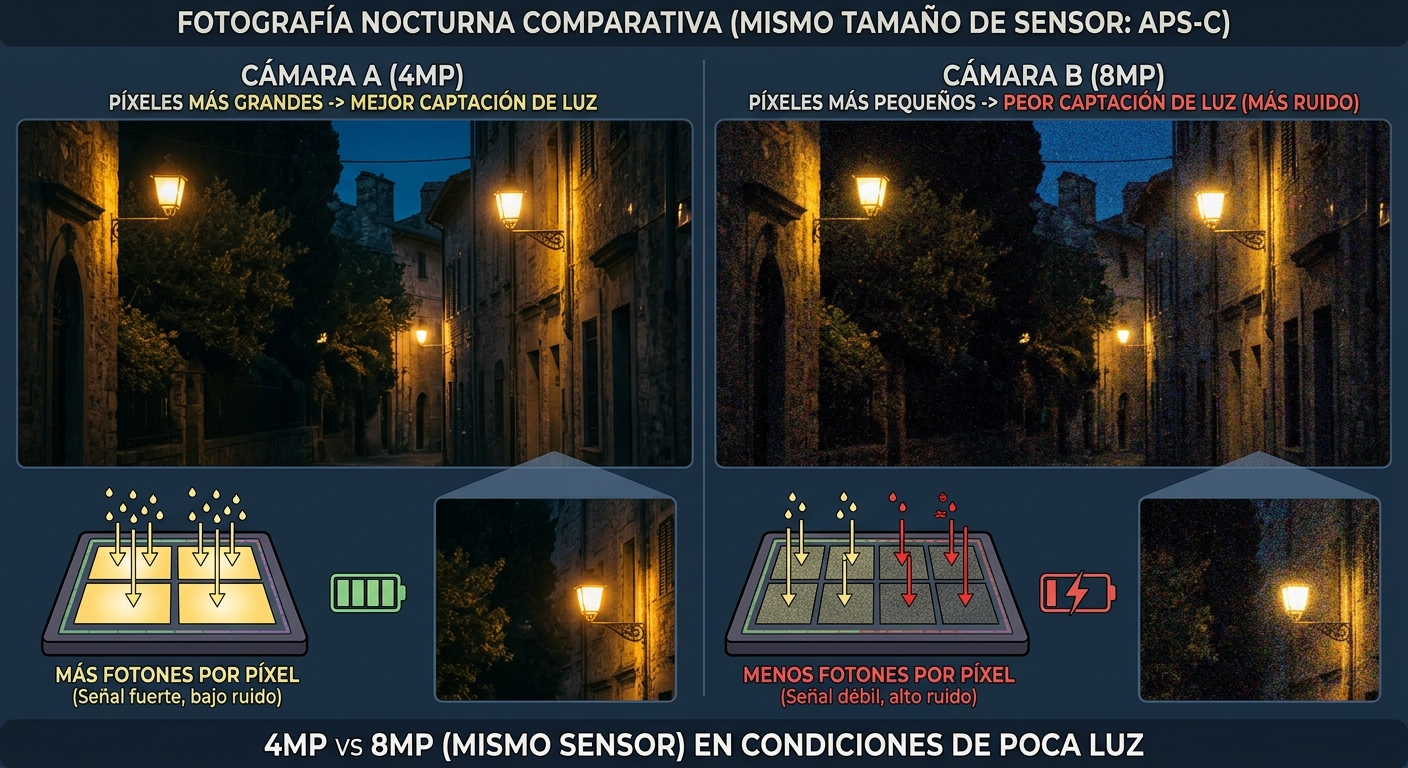

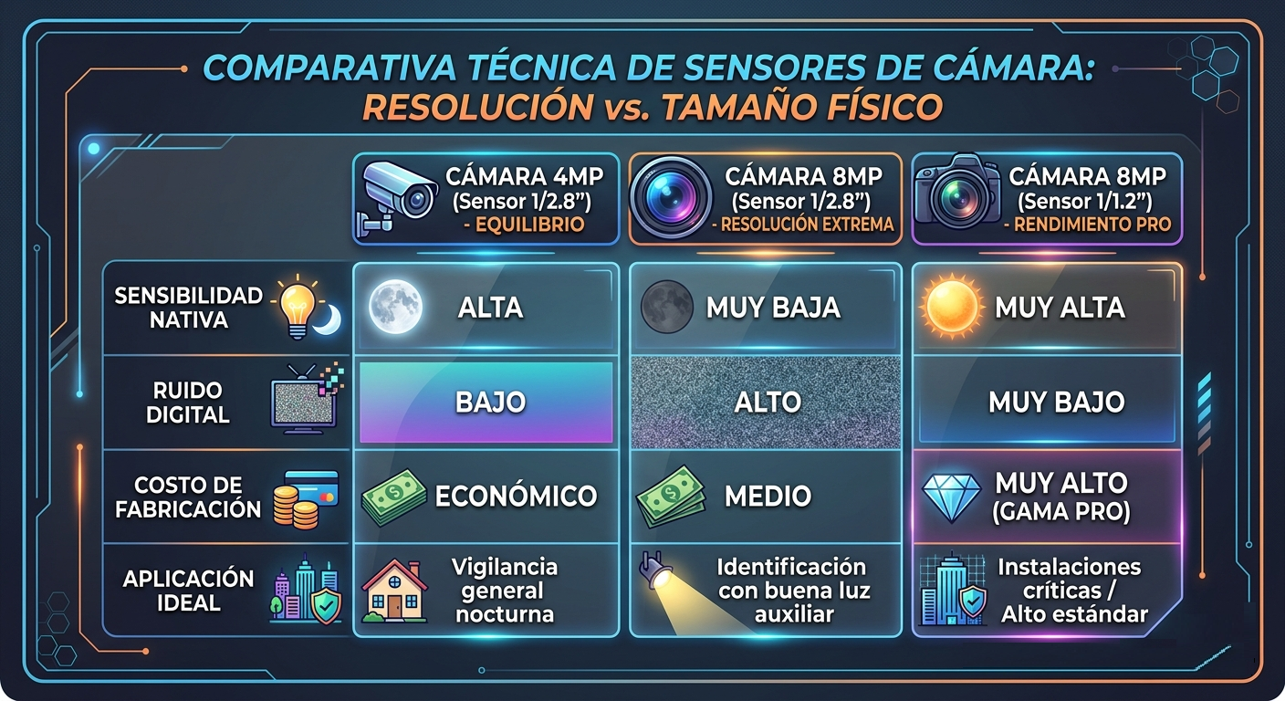

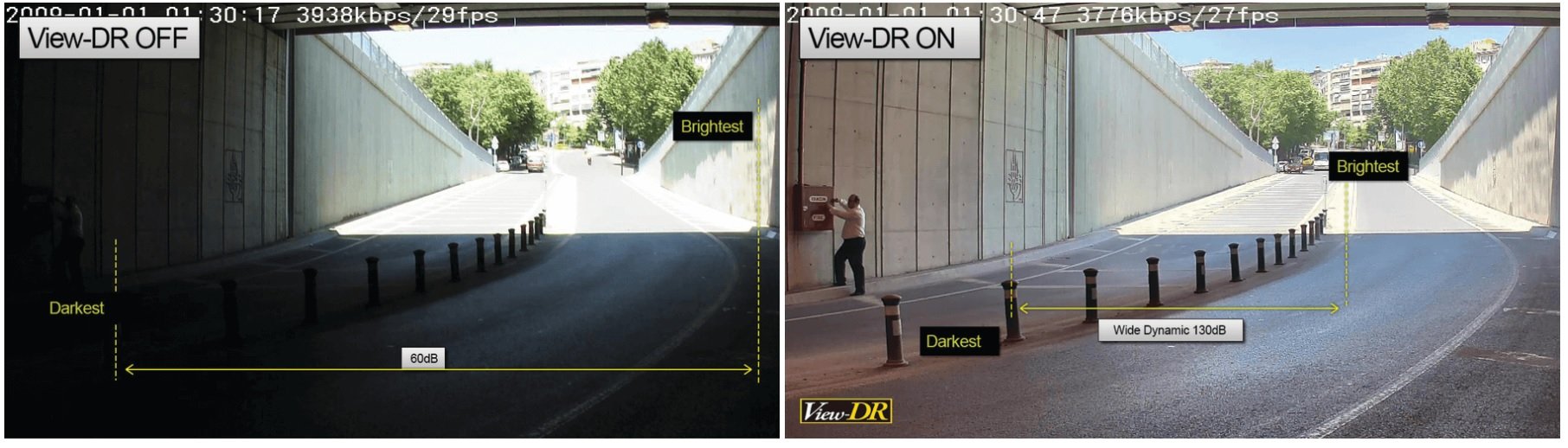

19- **EL MITO DE LOS MEGAPIXELES: POR QUÉ MÁS, NO SIEMPRE ES MEJOR:** A la hora de escoger unos equipos para videovigilancia el usuario intenta recabar información para acertar en su elección. Normalmente el factor más determinante que influye en la elección de una cámara suele ser la resolución. El público en general suele optar por la más alta resolución posible (4K ó 12Mpx) como principal característica no teniendo en cuenta o dejando atrás a otras secundarias, pero no menos importantes. Para entender por qué una cámara con "más resolución" puede rendir peor en la oscuridad, debemos mirar más allá de los megapíxeles y enfocarnos además de en los fotodiodos (los "píxeles" que captan la luz), en otros aspectos técnicos que determinarán un gran o mediocre rendimiento nocturno. 1. **EL PROBLEMA DEL ESPACIO O EL PIXEL PITCH: Píxeles VS Luz. **: Imagina que el sensor de la cámara es un cuadrado de 1 metro de lado. > En la cámara de 4MP: Dividimos ese cuadrado en 4 cuadrados reducidos. (50cm x 50cm) > En la cámara de 8MP: Dividimos ese mismo metro en 8 cubos más pequeños. (25cm x 25cm) Esto hace que a igualdad del tamaño del sensor, la cámara de 4Mp capte más y mejor luz por la noche que la de 8Mp. > Píxeles grandes (4MP) = Captan más fotones = Mejor visión nocturna. > Píxeles pequeños (8MP) = Captan menos fotones = Más ruido (grano) en la imagen y necesidad de más iluminación auxiliar tanto en color como en blanco y negro. http://imgfz.com/i/8Nq5koP.png Podemos encontrar que el sensor tenga el mismo tamaño físico en ambos modelos de 4 y 8 Mp (por ejemplo, un sensor de 1/2.8"), por lo que la cámara de 8MP hace los píxeles mucho más pequeños para que quepan todos. El "Pixel Pitch" es la distancia entre el centro de un píxel y el centro del siguiente, quedando de la siguiente manera: a) Una cámara de 2MP tiene píxeles de aproximadamente 2.8 micras. b) Una cámara de 8MP (4K) tiene píxeles de apenas 1.45 micras. Al reducirse el tamaño a la mitad, el área de captación de luz se reduce a la cuarta parte. Por eso, un sensor 4K "barato" ofrecerá siempre una peor imagen de noche comparado con uno de 2MP de la misma calidad. Al margen de otras características. 2. **RELACIÓN DE LA SEÑAL Y EL RUIDO QUE SE GENERA: **: Cuando hay poca luz, la cámara de 8MP intenta forzar la señal electrónica para ver algo. Esto genera ruido digital. Una cámara de 4MP, al tener “cuadraditos” más grandes para recoger luz, produce una imagen mucho más limpia y nítida en condiciones de penumbra. Esto también se manifiesta por el día, añadiendo más viveza y color a las imágenes diurnas. http://imgfz.com/i/gkBUEtl.png 3. **LA APERTURA: EL IRIS DE LA CÁMARA. **: La apertura es vital para la captación de luz. La mayoría de las cámaras de seguridad tienen una apertura de f/1.6 o f/2.0. Las cámaras de alto rendimiento (como ColorVu o Full-Color) usan aperturas f/1.0. Una lente f/1.0 deja pasar 4 veces más luz que una lente f/2.0. Esto compensaría el hecho de tener píxeles pequeños en un sensor de 8MP. 4. **TECNOLOGÍAS DE FABRICACIÓN DEL SENSOR: **: No todos los sensores de 8MP son iguales. Se debe considerar estas dos arquitecturas: > FSI (Front Side Illumination): Los circuitos están arriba de la capa fotosensible, bloqueando parte de la luz. (Gama baja). > BSI (Back Side Illumination): Los circuitos están debajo. Esto permite que el píxel aproveche casi el 100% de la luz que recibe. Es la tecnología que permite que las cámaras de 8MP modernas sean viables. Esto evidentemente no se ve a simple vista, ni viene en las fichas técnicas; se deduce que en las gamas altas de las marcas donde utilizan las tecnologías que veremos más adelante, montan sensores con tecnología BSI. Si no, no podrían ofrecer la calidad y supuesta visión en modo nocturno. El que permita captar luz en casi total oscuridad para el ojo humano (0,0005 lux), tenga una apertura f/1.0 y lleve alguna tecnología de tratamiento de imagen o IA, es señal de que estamos ante un sensor BSI. 5. **EL PROCESAMIENTO DE SEÑAL (ISP y IA-ISP): **: Tenemos que diferenciar entre el hardware (sensor) y el software (procesador). En una cámara de videovigilancia, el sensor es el ojo y el procesador es el cerebro. El sensor es la pieza física que recibe la luz. Su trabajo es puramente de captura, transformando la luz que entra por el objetivo en impulsos eléctricos. Su calidad como decíamos, depende de su tamaño físico (un sensor más grande capta más luz) y de la sensibilidad de sus píxeles. Si el sensor es malo, por mucho software que tengas, la imagen tendrá ruido y granulado molesto; se verá fatal de noche y no tendrá detalle real. El procesador es el chip (llamado a veces DSP) que interpreta los datos que le manda el sensor y lo convierte en imágenes de un vídeo que se puede visualizar. Maneja y ajusta el balance de blancos, reduce el ruido digital, hace el ajuste de exposición y lo más importante hoy en día, a través de la IA mejora la imagen y realiza la detección de humanos, rostros o matrículas, según el modelo de cámara por el que optemos. Dos de sus funciones claves son: 1.- WDR (Wide Dynamic Range): Es crucial en 8MP. Al haber píxeles tan pequeños, el rango dinámico suele sufrir. El WDR real (120dB/130dB) ayuda a equilibrar zonas muy oscuras y muy claras: http://imgfz.com/i/9yoAMLa.jpeg http://imgfz.com/i/ms7Q2HA.jpeg Existen 2 tipos de rango dinámico: WDR real (True WDR): Utiliza sensores de imagen y un Procesador de Señal Digital (DSP) para realizar dos escaneos (uno de alta velocidad y otro de baja velocidad) del mismo cuadro. El resultado es una imagen perfectamente equilibrada en áreas con contraluz extremo, ideal para entradas de tiendas o interiores con ventanas. o incluso en exteriores con grandes contrastes entre la luz solar o zonas oscuras de sombra. DWDR (WDR Digital): Es una función basada puramente en software y algoritmos que aumenta el brillo en áreas oscuras pero no añade detalles reales. Suele generar destellos o ruido en la imagen y no es tan efectivo en condiciones de iluminación complejas, por lo que se implementa en cámaras de gama inferior o económicas. 2.- Reducción de Ruido (3D-DNR - Digital Noise Reduction): En 8MP, el procesador debe trabajar el triple para limpiar el ruido y el granulado nocturno que aparece por la falta de fotones y la baja capacidad de captar luz. Si es de baja calidad o no está a la altura, prácticamente en modo nocturno no se apreciará la calidad de imagen en 4K, siendo similar a resoluciones inferiores: http://imgfz.com/i/3oLTw5B.png El problema de aplicar algoritmos más agresivos para la reducción de ruido en dispositivos de menor calidad, es que mantiene el obturador abierto más tiempo (shutter lento) para que entre más luz, lo que provoca un efecto fantasma o estela al paso de algo móvil: http://imgfz.com/i/VR5Faem.png *TECNOLOGÍAS ESPECÍFICAS DE MEJORA EN LA RESOLUCIÓN NOCTURNA DE LOS PÍXELES:* Para encontrar cámaras que manejen bien la baja iluminación a pesar de tener altas resoluciones, debes buscar tecnologías específicas que compensen el tamaño reducido de los píxeles. El mercado ofrece multitud de ellas, y cada marca desarrolla y trabaja en las suyas en las diferentes gamas que podemos encontrar. A continuación expongo algunos ejemplos que lideran las mismas: 6. **TECNOLOGÍA EN SENSORES GRANDES: FULL-COLOR / COLORVU. **: En lugar de depender solo del software, estas cámaras usan sensores físicamente más grandes y aperturas de lente muy amplias (f/1.0) para dejar entrar más luz. > Hikvision Serie ColorVu: Son famosas por mantener la imagen a color incluso en oscuridad casi total. Al usar lentes con apertura f/1.0, captan mucha más luz que una cámara estándar. > Dahua Serie Full-Color: Similar a ColorVu, utiliza sensores de alto rendimiento y luces LED cálidas incorporadas para garantizar imágenes iluminadas sin depender del infrarrojo tradicional. 7. **SENSORES ESPECIALIZADOS EN TOTAL OSCURIDAD: **: Estas cámaras están diseñadas para entornos donde hay una mínima fuente de luz, como la luna o una pequeña luz ambiental. > Hikvision DarkFighter X: Utilizan sensores de mayor tamaño (como el de 1/1.2") para que, incluso en 8MP, los píxeles sean lo suficientemente grandes para captar luz aplicando un hardware muy potente que luego se complementa con determinado procesamiento de imágenes según la calidad y el tipo de cámara. >Dahua Starlight / Night Color: Modelos como la serie WizMind incorporan algoritmos de IA para limpiar el ruido de la imagen en tiempo real. Los sensores Starlight aunque pueden ser de menor tamaño, están retroiluminados (tecnología BSI) y mediante el software son capaces de captar mucha luz en ambientes oscuros. Este sensor también es la estrategia de la gama no profesional de dispositivos domésticos, y suelen utilizarlo a menudo al ser de un costo contenido ya que fue creado por la industria militar hace décadas. 8. **CÁMARAS CON "PIXEL BINNING" (AGRUPAMIENTO DE PÍXELES): **: Hoy en día existe una tecnología llamada Pixel Binning (agrupamiento de píxeles). Se trata de que algunas cámaras de 8MP de gama alta pueden combinar 4 píxeles en 1 para actuar como una cámara de 2MP o 4MP cuando detectan que está oscuro, mejorando la imagen nocturna en relación a la reducción de grano y ruido. Esto es común en la tecnología Darkfighter de Hikvision y en la tecnología Wizmind/Wizsense de Dahua, así como en las cámaras térmicas de alta gama para la protección perimetral, las cuales agrupan píxeles para detectar diferencias de calor más sutiles. También se aplica en las cámaras fotográficas que incorporan los smartphones incluso en su gama media. Además, si la cámara de 8MP tiene un sensor físicamente más grande (por ejemplo, un sensor de 1/1.2" frente a uno de 1/3"), entonces la de 8MP podría ofrecer gran calidad nocturna. Pero en cámaras de gama media/económica, la de 4MP siempre verá mejor de noche, ya que las altas resoluciones pierden calidad en modo noche de modo general, como habrás podido deducir a estas alturas del post. Esta tecnología es muy común en cámaras de gama alta o cámaras adaptadas a instalaciones críticas de seguridad: - Cámaras IP de gama alta (Axis o Bosch): Marcas premium suelen implementar sensores que combinan datos de múltiples píxeles para mejorar la sensibilidad. - Sistemas con Inteligencia Artificial (AI ISP): Algunos grabadores (NVR) de marcas como Dahua o Uniview ahora procesan la señal de 8MP a través de una red de IA complementado el color y la forma en la oscuridad, eliminando el grano digital. *QUÉ IDENTIFICAR O BUSCAR, AL ELEGIR NUESTRO EQUIPO DE CÁMARA:* Si estás valorando una cámara y revisando su ficha técnica, no te fijes sólo en los megapíxeles. Busca estos otros datos clave: 1.- Tamaño del sensor: Un sensor de 1/1.2" es mucho mejor que uno de 1/3". 2.- Apertura del lente: Busca números bajos como f/1.0 o f/1.2. Evita las que digan f/2.0 si quieres un modo nocturno de calidad. 3.- Iluminación mínima (Lux): Las mejores cámaras indican 0.0005 Lux o incluso 0.0001 Lux. 4.- Tipo de iluminación: Busca que ofrezca una iluminación potente. Ten en cuenta que los metros que indica la ficha técnica es bajo unas condiciones perfectas medidas en un laboratorio, por lo que son del todo erróneas ya que bajo unas condiciones exteriores a la distancia máxima no se conformará una imagen útil. Por lo que tanto la iluminación IR como la auxiliar blanca, tiene una merma de entre un 50%-60% a lo establecido. Por lo que debes dividir entre 2 si quieres saber realmente el alcance: 40 metros ficha técnica > 20 metros reales. Si necesitas cubrir 40/50 metros o una iluminación potente, tienes que irte a una cámara de 60/80 metros. Evidentemente aunque se trate de luz IR, a igualdad de metros de alcance, un sensor más grande y con una apertura de f/1.0 captará más luz que otra cámara inferior. (En un próximo post trataremos la iluminación IR) 5.- Resolución: Una buena cámara de calidad en torno a los 4Mp sería el estándar más aconsejable en torno a un óptimo rendimiento. Si precisamos verificar rostros o placas de matrículas ya de un modo más profesional o crítico, pasaríamos a cámaras de más resolución (4K) en el mismo rango de calidad, lo que evidentemente dispararía el presupuesto. *Mi consejo en el ámbito residencial, es que no te emborraches de píxeles. Más resolución, no es necesariamente mejor. Es más idóneo unas cámaras buenas de 4Mpx o incluso 2Mpx, que otra de superior resolución pero con malas o regulares especificaciones, que en modo nocturno nos decepcionará. |
Editado: 14-jul-2026 20:03 -
