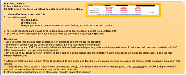

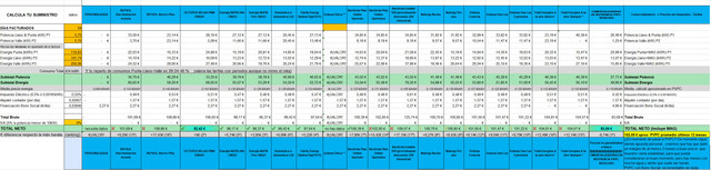

He leído las instrucciones pero no me aclaro.
Tarifa: ENDESA TEMPO HAPPY
Estoy seguro que es por retraso mío, pero intento rellenar el Excel y en el apartado de
En mi factura veo precios de punta y valle en potencia, pero no localizo el apartado LLANO ¿es el de resto de horas?
Además desde el móvil no me deja elegir Canarias, pero eso imagino que es por la app de Google, bajaré otra, me interesa tener los datos esos que me pide,
¿alguien me ayuda con el retraso?
Ya si alguien opina lo que sea en base a la captura pues bienvenido sea, según la factura para mi código postal, potencia contratada y mi periodo de facturación el consumo medio mensual de los consumidores de mi zona es de 113kWh/mes (226 los 2 meses que me facturan a mi), yo consumo casi el doble
Gracias de antemano y disculpen si pregunto una tontería, no me aclaro

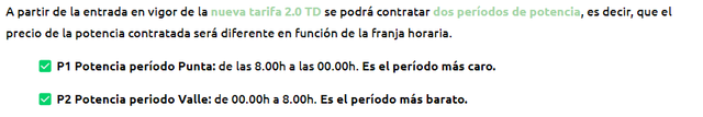

Otra pregunta, en TE al ser precio fijo 24H en teoria tengo la potencia en 3.7 kW, lo que antes era mi potencia en punta.
Sin embargo en la distribuidora aun diferencian por periodo:
¿Significa que si en periodo "teorico" valle consumo 3.7 kW me saltaría el diferencial? ¿Debo reclamar a TE que me igualen las potencias?
Buf, que lío tienes con potencias y consumos.
Lo que "salta" es el.ICP, no el diferencial.
La potencia es SIEMPRE una cuestión de distribuidora. No hay en teoría. Según eso tienes 3,7 en punta 3,3 en valle.
TE lo que debería hacer (y suele hacer) es dividir el término de potencia por la mitad, 0,06€/kW día para los 3,7kW , y 0,06€/kW día para los 3,3kW.
Aunque a saber que termina pasando, si igualan o no.

Si no has cambiado nada, TE no ha cambiado nada
P1 Punta 3,7kW y P2 Valle 3,3kW
Si quieres "igualar" deberás pasar por caja. Recuerda que subir cuesta mucho más que bajar
Eso no fue lo que me vendió la operadora. Que me igualaban las potencias... pero claro a la hora de cobrarlas, pero no lo han comunicado/cambiado con la distribuidora.
En el contrato dice que no tiene repercusión, pero claro, si no han hecho el cambio en la distribuidora estoy pagando por potencia que no "puedo" usar (en determinado horario me saltaría el diferencial):
Mañana llamo y lo aclaro.
En mi opinión deberian de haberlo cambiado ellos.

No te preocupes por lo de Canarias. Eso era para lo.del tope.del gas. Ahora te da igual.
la tempo happy no tiene horas valle y punta, tiene lo que llamamos horas promocionadas y no promocionadas. usa las lecturas, en vez de los energía facturada
No rellenes la columna personalizada con tus precios. Para que? Ya sabes que has pagado 164€(azos)
Días facturados. 59
Potencia punta. 5,75kW
Potencia valle. 5,75kW
Energía punta 116,83kWh
Energíallano. 101,74kWh
Energía valle. 205,16kWh
IVA -igic 0% por ser canarias
Huye de esa tarifa.
Aún regalándote horas de consumo estás pagando a 27 céntimos de media. Un disparate.
te lo dejo para que investigues, porque tu caso es una sangrada

Bueno, hemos visto casos como este donde respetando precios y potencia originales, te pasan a "A tu Aire Dúo", en los terminos que te he dicho.
Si no has pedido cambio de potencia, no deberían hacerlo. Esa es mi opinión.
que te lo aclaren.

Te iba a comentar que hay unas instrucciones en el Excel, pero ya te ha contestado Ivansnoke
Por otro lado cometéis muchos el mismo error: la columna personalizada no es para vuestra factura actual: ya sabeis lo que pagais, por lo tanto no hay que rellenarla

Mi caso fue exactamente como el tuyo.
El operador me dijo que me igualaban las potencias sin coste (yo sabía que eso no era posible).
Al llegar la primera factura me facturaron los dos tramos de potencias diferentes, pero el precio era el que me dijeron.
Posteriormente solicité el cambio de potencia para igualar los tramos y ya me lo han hecho (pagando los 9 y pico más IVA de rigor).

Si me van a facturar los 3.7 kW x 0.13 €/kW x dia en horario de punta y 3.3 kW x 0.13 €/kW x dia en horario valle al menos es lo que tengo (lo que no tiene sentido es que facturen 3.7 las 24h).
Gracias por el comentario. Mañana les llamo.
peruzzy
#72
Cita de Kantabriko
Te van a facturar 3.7 Kw x 0.065 x dia
Y por otro lado 3.3 kw x 0.065 x dia

Joer shurs, muchísimas gracias y disculpen porque leyendo sé que estáis quemados por respuestas similares a la mia, he intentado leer y hacerlo pero estaba muy perdido, tras la respuesta de Ivansnoke lo había rellenado y estaba viendo las tarifas, voy a analizarlo en profundidad porque la Trío la veo interesante, la Pink veo que conviene durante un año solo, según leí por el hilo, y busco algo más estable a largo plazo, creo que la Nufri Trío puede estar bien, voy a investigar ese descuento cuanto dura.
Muchas gracias a ambos, sois unos cracks

Llevas varios comentarios con el mismo error y te intentamos sacar del mismo
Potencia. Vas a pagar por P1 y P2 24/24 el precio que te digan. La potencia se mide en kW
El precio del consumo se mide en kWh
Resumen. Pagarás en el mes por el precio de la potencia (kW) que te den, independientemente del consumo
Y luego, pagarás por el precio del consumo (kWh) que te den
El precio de la potencia la pagarás sí o sí, mientras que puede ser que haya meses que no consumas y que no tengas que pagarlo
Edito no había leído bien: me confundiste con 0,13
0,1367 es la suma total de la P1 y P2. Te cobrarán 0,1367 por los 2 tramos, no por cada uno. Por la P1 será la mitad 0,0684 y por la P2 la otra mitad 0,0684
O sólo 0,1367 por la P1, pero la P1 y la P2 incluídas (lo sé, parece un trabalenguas pero es TE quién lo ha hecho así, no nosotros. Aquí sólo tratamos de explicarlo lo mejor posible)
Eso sí, aquí no sabemos si te van a cobrar 3,7 a 0,0684 y 3,3 a 0,0684, 3,7 a 0,1367 ó 3,3 a 0,1367. Tendrás que aclararlo con ellos

pfff, que disparate.
- no te paras en el excel
- no te paras en los comentarios que hemos y te hemos hecho.
3.7kW a 0.0615€/kW día
3.3kW a 0.0615€/kW día
0.0615€/kW dia es la mitad de los 0.13 que has puesto. y es lo que palican cuando hay diferencias en potencias.
digamos que los "errores de plantilla" en los contratos de la comercializadora son bastante frecuentes. TE mantiene un error de ese tipo en las tarifas "a tu aire", que por lo que sea solo lee una potencia. Nos trae de cabeza para explicarlo. Pero contra un muro no me voy a dar.

Kantabriko
#79
Mi razonamiento es correcto con la salvedad que se me olvido dividirlo entre dos.
Si facturan esto:
Todo ok. Es realmente lo que tengo, aunque la chica haya dejado entrever que me igualaban las potencias a 3.7 (y no lo han hecho).
Si facturan 3.7 a 0.13 €/kW dia, entonces no está bien. Por que no han subido la potencia valle en la distribuidora, a esto me referia (aunque lo haya explicado muy mal).
Mañana lo aclaro con TE.
Gracias a todos.
