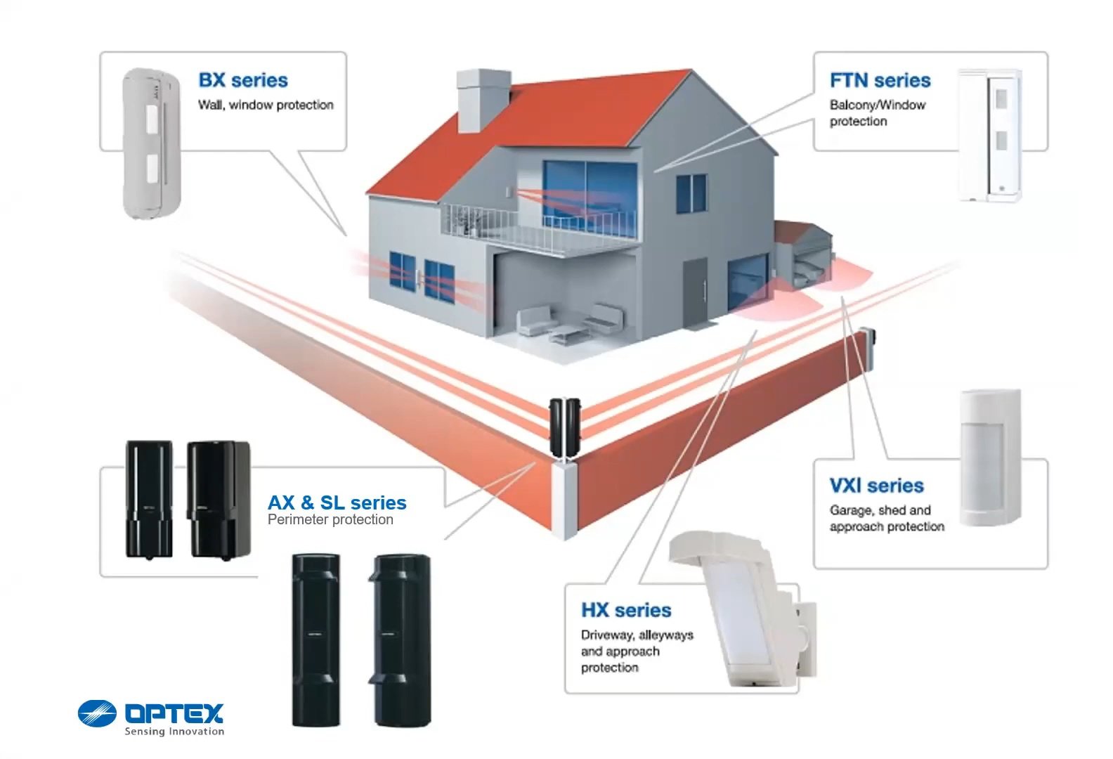

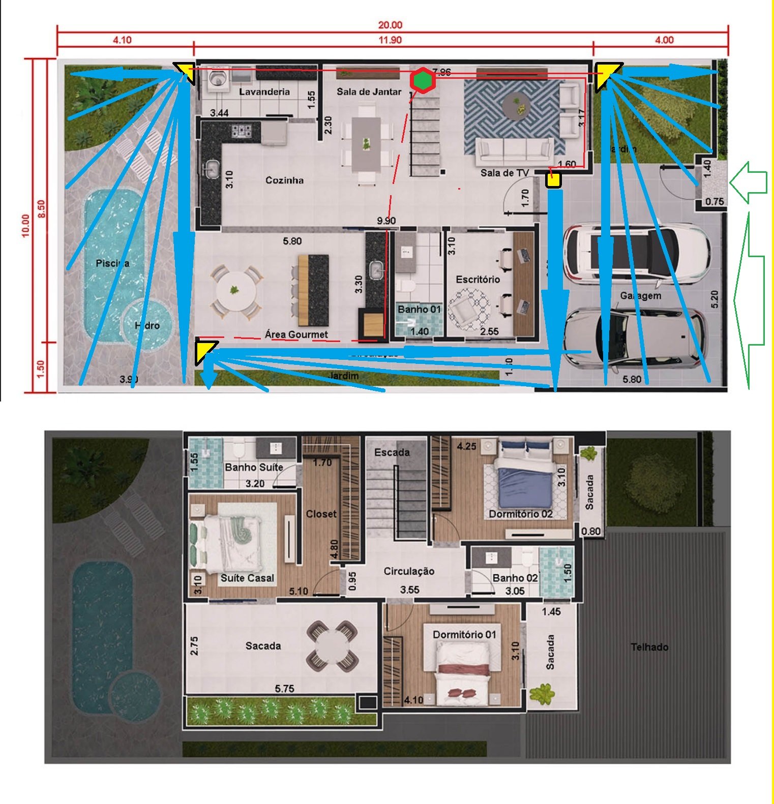

Un bajo con jardín hacia la vía pública al igual que un ático con acceso desde el tejado, presenta los mismos riesgos que una casa (adosado, independiente, pareado, etc) con parcela exterior y vallado.
En primer lugar deberías reforzar ese acceso (puerta o ventanas que den al jardín) mediante rejas, cristales blindados, etc, para dificultar físicamente la rotura y el acceso al domicilio, provocando que el tiempo de actuación, el esfuerzo y el ruido sea mayor por parte del delincuente. Dicho esto, es complejo implementar como "alarma exterior" solamente un equipo de cámaras, si has leído el principio del hilo donde lo expongo. Se suele crear un conflicto en estos dispositivos, donde al calibrar la sensibilidad y la detección de intrusiones, no se suelen lograr óptimos resultados, por mucha IA que incorporen dichas cámaras como tú mismo has experimentado. En mi experiencia pasa tanto con cámaras profesionales como de gama doméstica y/o wifi. Si lo ajustamos mucho para una detección humana, puede pasar que si sufrimos una intrusión, la captación de la misma no sea en las mejores condiciones o incluso nos capte al intruso cuando sale de la escena o en un clip de video incompleto o incluso con errores. Si la sensibilidad es baja, captará cualquier cosa o pequeño movimiento. Si a eso añades vegetación, cambios de luces, paso de vehículos o sus luces aunque sean lejanos, insectos nocturnos o como es tu caso, animales domésticos, la cosa no es sencilla. Más que nada, porque te dará como falsas alarmas todos esos eventos y es imposible de gestionar todos esos avisos de movimiento para descartar falsas alarmas. Yo tengo una cámara muy potente y cara con IA en un punto de mi casa, y que está ajustada a detección humana para que grabe cuando ocurra. Es muy efectiva, pero aún así no la utilizo como "alarma" ya que en ocasiones detecta algún pequeño insecto que se cruza en el foco IR o incluso cuando pasa un gato. También a veces me graba ocasionalmente cuando pasa un vehículo por la calle y parte de sus luces se proyectan en la fachada. Por ello tengo los sensores de movimiento exteriores del sistema de alarma, estratégicamente colocados en sitios de paso para detectar de forma eficaz una intrusión, y que suelen saltar con movimiento real detectado siendo las falsas alarmas mínimas. Insecto nocturno detectado por la cámara: Gato dando un paseo, que no presenta ninguna amenaza de seguridad: Por eso mi consejo siempre es, implementar una alarma junto a cámaras tanto como sistemas diferentes o convergentes (que se coordinen entre sí y actúen en conjunto). Normalmente hay sensores para exterior de este tipo, que junto a un equipo de alarma, se colocan a entre 80cm y 120cm de altura, cubriendo 90º y son de gran eficacia: Y que además, al tener 2 haces de PIR (infrarrojo pasivo) suele tolerar a animales domésticos de pequeño/mediano tamaño: También te he de decir, que si un gato salta o baja por delante del sensor, con toda probabilidad te provocará un salto de alarma. Pero este método de seguridad es mucho más confiable y eficaz en la detección de intrusiones en tu patio/jardín. También en la mayoría de sistemas de alarmas, tienes sensores exteriores con fotodetección, que hace que al activarse la alarma por movimiento, se disparen una serie de fotogramas con lo que hay en ese momento delante del sensor, y que se mandan a la APP del equipo. Aquí unos sensores de la alarma AJAX, y como actúan: He estado leyendo entre ayer y hoy opciones por Internet, y parece que utilizar frigate con home assistant da un resultado bastante bueno. Has probado esa opción o sabes que tal funciona? |

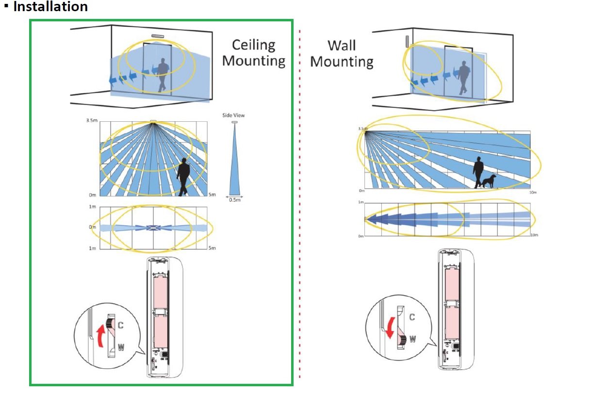

Muchas gracias por toda la info, espectacular. Lo de los 2 sensores de infrarrojos es buena solución, pero mis gatos se suben como a una repisa a media altura, asi que me va a estar dando falsos positivos bastante a menudo.

Si fuese un perro pequeño, quizá te resultaría interesante; pero lo gatos son complicados en esto, concretamente.

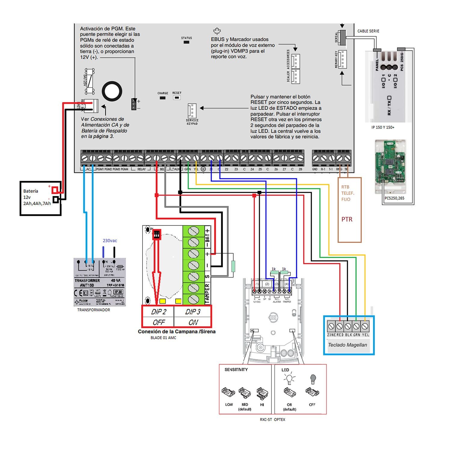

8- **INSTALACIÓN PRÁCTICA DE SISTEMAS DE ALARMAS** Ya hemos visto en el punto 7 como podemos instalar nuestras cámaras de forma cableada, y ahora toca el turno a nuestra instalación del sistema de alarma; este puede ser inalámbrico, cableado o mixto (híbrido). Ya hemos explicado al comienzo en la presentación del hilo, que un sistema inalámbrico es suficiente para una vivienda unifamiliar o piso, de una persona normal anónima cubriéndose unos riesgos moderados, e incluso altos. Si contamos con una vivienda extensa, aislada de núcleos urbanos y en una urbanización de lujo o que se sale de lo que podemos considerar la media de viviendas normales y contenidas, irremediablemente deberemos contar con un sistema cableado al ser los riesgos más altos en cuanto a ser un objetivo de un delincuente más especializado y preparado, para asaltar este tipo de viviendas. Es algo que cada cuál debe valorar. *Una vez elegido nuestro equipo inalámbrico, debemos bajarnos la APP del sistema y ir siguiendo los pasos; en primer lugar deberemos ubicar el HUB (cerebro o CPU del sistema) si puede ser, en un lugar escondido y con suficiente cobertura. Lo enchufaremos a la corriente y al router mediante cable ethernet (del mismo tipo del que vimos para instalar las cámaras), o en su defecto a alguna toma RJ45 que tenga red. Estas centrales tienen varias vías de comunicación: - Por cable Ethernet directamente al router o a la red. - Mediante Wifi al router o a la red inalámbrica que tengamos. - Mediante tarjeta SIM, mediante sistema GSM(2G) que trasmite llamadas de voz o datos. - Mediante tecnología 4G en algunas centrales que cuentan con esta transmisión más rápida y fluida de datos. - Y algunas se pueden conectar por cable al PTR, para comunicar mediante la línea fija de teléfono. *Todas estas vías se complementan entre sí como "backups", y si falla alguna, la central comunicará con la que quede disponible. Es complicado que fallen todas al mismo tiempo. Lo iremos configurando según vayamos avanzando en la misma; normalmente los sistemas son sencillos de implementar a través de las APP's. 1. **PLANIFICACIÓN E INSTALACIÓN**: Una vez hecho esto y teniendo operativo el HUB: a) Habiendo planificado previamente sobre un plano o croquis la situación de los sensores a utilizar y su cobertura en el espacio, los preparamos uno a uno para darlos de alta en nuestro HUB mediante la APP. b) Si vamos a instalar cámaras, lo ideal es que las cámaras cubran a los sensores y viceversa, de modo que si un sensor da un salto de alarma, una cámara pueda recoger la imagen de lo que ha hecho saltar ese sensor para una videoverificación efectiva. Esto se consigue sencillamente, colocando una cámara frente a un sensor o bien un sensor bajo la cámara si esta se encuentra a una altura que lo permita. c) A la hora de instalar los detectores tanto exteriores como interiores, seguiremos las instrucciones estrictamente de nuestro fabricante en cuanto a alturas de colocación y ángulos, para obtener el mejor rendimiento y reduciendo los problemas derivados de una instalación mal ejecutada. Aquí vemos un ejemplo de la planimetría, distancias y alturas en las que el fabricante indica como colocar sensores de exterior: http://imgfz.com/i/Pom348e.jpeg En este otro diagrama vemos soluciones para residencial en anillos perimetrales concatenados, tanto en la valla exterior, entorno medio y cerramientos en las paredes: http://imgfz.com/i/k6brN4A.jpeg Más ejemplos de soluciones OPTEX aplicadas a un entorno industrial, donde algunas de ellas pueden implementarse en una vivienda: http://imgfz.com/i/tjJV8go.jpeg 2. **EJEMPLOS PRÁCTICOS**: Esto son solo ejemplos, y pueden contener errores y espacios no cubiertos; es simplemente para hacerse una idea sobre como planificar en un croquis o plano. Yo recomiendo tomarse su tiempo, e incluso consultar al comercio donde vayamos a adquirir los equipos si no tenemos claro cuál sería la mejor solución idónea en nuestro caso. Vivienda a cubrir mediante detectores exteriores perimetrales: http://imgfz.com/i/8l2Vzmn.jpeg 3. **ALARMAS CABLEADAS - GRADO 3**: *Las alarmas cableadas tienen un complejidad más técnica a la hora de instalarse, y se deben contar con mejores y más avanzados conocimientos a la hora de su implementación. Ya que a la hora de resolver los errores y fallas, puede resultar más complejo; hay que utilizar resistencias de 1K (1000 Ohmios) o de 2,2K (2.200 Ohmios) en los detectores. Ejemplo de central PARADOX cableada: http://imgfz.com/i/8v53db1.jpeg Se suele utilizar un cable de 6 hilos según el sistema, y para realizar la instalación este cable tiene que ir por un tubo independiente a los de la electricidad; normalmente van apantallados y si se meten por los de la luz tampoco suele haber problemas. Esto lo digo porque todo el mundo se sabe la teoría, pero en la práctica las empresas instaladoras meten el cable de la alarma por donde pueden ya que evitan hacer rozas y obras en la casa del cliente. http://imgfz.com/i/iO4m7Uk.jpeg Vivienda a cubrir mediante detectores exteriores perimetrales, CABLEADOS: http://imgfz.com/i/UNwxIcV.jpeg Propuesta de proyecto CABLEADO para la misma: http://imgfz.com/i/H6RQsh8.jpeg **Un sistema con un HUB híbrido, donde se podría cablear hacia fuera unos perimetrales de forma discreta, y en el interior quedarán los sensores de intrusión inalámbricos, puede resultar junto a unas cámaras cableadas, un gran equipo de seguridad para una vivienda unifamiliar o adosado con espacio o parcela exterior. |

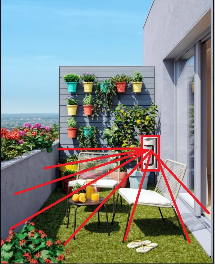

Buen hilo. En un piso en Warcelona con dos balcones que dan a diferentes calles, y cada balcón da a dos estancias, ¿que sensores recomendáis poner? ¿Se ha de poner algún sensor en la parte exterior de los balcones? He contactado con la empresa SICOR y recomiendan poner sensores de apertura y vibración en cada balconera y ventana que da a balcón, más sensores apertura puerta entrada y otros sensores de presencia con cámara en el interior del piso. Me ha extrañado que no recomienden poner nada en la parte exterior de los balcones

En un piso en Warcelona con dos balcones que dan a diferentes calles, y cada balcón da a dos estancias, ¿que sensores recomendáis poner? ¿Se ha de poner algún sensor en la parte exterior de los balcones? He contactado con la empresa SICOR y recomiendan poner sensores de apertura y vibración en cada balconera y ventana que da a balcón, más sensores apertura puerta entrada y otros sensores de presencia con cámara en el interior del piso. Me ha extrañado que no recomienden poner nada en la parte exterior de los balcones ![]() Para la puerta principal lo mejor es seguridad física: cilindro de seguridad + escudo acorazado: https://forocoches.com/foro/showthread.php?t=10238278 Aunque un sensor de apertura, no estaría de más, por tener cierto control electrónico en ese acceso principal. SICOR es una empresa de alarmas de El Corte Inglés, que se ha subido al carro de los sistemas de seguridad electrónicos ya que no deja de ser un pastel de cuotas mensuales importantes. Y por tanto los packs que ofrecen son prefijados y los instaladores como en cualquier empresa tipo Securitas, no se complican la vida con soluciones personalizadas al cliente, trabajando con los mismos sensores que tengan disponibles en todas las tipologías de viviendas. No me queda claro qué equipo instalarán, ya que en la web aparecen sensores de AJAX y centrales de HIKVISION. Lo harán en función de la disponibilidad que tengan; si se les acaba unos, pedirán otros miles a otro fabricante que les haga precio, y así suelen funcionar. Securitas no, porque tiene sus propios equipos de marca blanca propia. En cualquier caso, siempre que sea posible es mejor sacar los sensores al exterior para una pronta detección de la intrusión; si se utilizan sensores de apertura, sólo dará salto de alarma cuando ya nos han abierto la balconera o la puerta, y eso para mi no tiene sentido. Sí es cierto que con sensores de apertura reduces a cero las falsas alarmas, y con detectores exteriores puedes tener alguna, pero siempre es mejor una detección anticipada exterior antes de que puedan forzar nada. Si tu balcón es pequeño existen unos detectores de HIKVISION para la AX PRO, de doble tecnología (infrarrojos y microondas), que se pueden poner en muro y sobre el techo; son de cortina y al techo son ideales para ventanas y balcones, colocándose en el umbral superior del paso de una puerta o sobre una ventana: http://imgfz.com/i/TulEgyp.jpeg Es el modelo DS-PDC10DM-EG2-WE: https://www.hikvision.com/es/product...dc10dm-eg2-we/ Si tienes un balcón tipo terraza algo más amplio, se puede colocar un detector que abarque todo el espacio, colocado a media altura, de esta tipología: http://imgfz.com/i/8IHpl7U.jpeg Y quedaría de esta forma: http://imgfz.com/i/30sHwKm.jpeg |

Si esos balcones son escalables y presentan riesgos, lo suyo es cubrirlos.
Para la puerta principal lo mejor es seguridad física: cilindro de seguridad + escudo acorazado: https://forocoches.com/foro/showthread.php?t=10238278 Aunque un sensor de apertura, no estaría de más, por tener cierto control electrónico en ese acceso principal. SICOR es una empresa de alarmas de El Corte Inglés, que se ha subido al carro de los sistemas de seguridad electrónicos ya que no deja de ser un pastel de cuotas mensuales importantes. Y por tanto los packs que ofrecen son prefijados y los instaladores como en cualquier empresa tipo Securitas, no se complican la vida con soluciones personalizadas al cliente, trabajando con los mismos sensores que tengan disponibles en todas las tipologías de viviendas. No me queda claro qué equipo instalarán, ya que en la web aparecen sensores de AJAX y centrales de HIKVISION. Lo harán en función de la disponibilidad que tengan; si se les acaba unos, pedirán otros miles a otro fabricante que les haga precio, y así suelen funcionar. Securitas no, porque tiene sus propios equipos de marca blanca propia. En cualquier caso, siempre que sea posible es mejor sacar los sensores al exterior para una pronta detección de la intrusión; si se utilizan sensores de apertura, sólo dará salto de alarma cuando ya nos han abierto la balconera o la puerta, y eso para mi no tiene sentido. Sí es cierto que con sensores de apertura reduces a cero las falsas alarmas, y con detectores exteriores puedes tener alguna, pero siempre es mejor una detección anticipada exterior antes de que puedan forzar nada. Si tu balcón es pequeño existen unos detectores de HIKVISION para la AX PRO, de doble tecnología (infrarrojos y microondas), que se pueden poner en muro y sobre el techo; son de cortina y al techo son ideales para ventanas y balcones, colocándose en el umbral superior del paso de una puerta o sobre una ventana: Es el modelo DS-PDC10DM-EG2-WE: https://www.hikvision.com/es/product...dc10dm-eg2-we/ Si tienes un balcón tipo terraza algo más amplio, se puede colocar un detector que abarque todo el espacio, colocado a media altura, de esta tipología: Y quedaría de esta forma: Amplio info: El piso es un sexto de altura real con puerta acorazada grado 3, mirilla EZVIZ, buen bombín y escudo magnético, todo de acuerdo a los fantásticos consejos que me dieron hace tiempo en el hilo de cerraduras ![]() Ahora mismo tengo sensores de apertura, en puerta entrada principal y puertas y ventanas que dan a balcones, y cámaras a través de Apple HomeKit. Lo bueno es que te graban las imágenes en la nube, y puedes ver la escala de tiempo de las imágenes de forma muy fácil. El motivo de la alarma es que entiendo que si estás dormido o no estás en casa y no estás disponible, las notificaciones que te lleguen al móvil son inútiles, ya que no las podrás atender. Miré de montarle la Ajax por mi cuenta y después pagar la conexión a una CRA, pero es que con los precios de SICOR entiendo que me sale más económico. Los de SICOR me han dicho que en principio me instalarán una Ajax con: la central, teclado con sirena, 4 llaves, 4 sensores de apertura y vibración (supongo que para ventanas que dan a balcón y balconeras), 1 sensor de apertura (supongo que para la puerta principal), un volumétrico, un volumétrico con cámara de fotos y un sensor de incendios. Además de la alarma también te dan algunos servicios añadidos. Instalación gratis, cuota de 45 euros iva incluido con permanencia de 24 meses y los primeros seis meses pagaré el 50 por ciento de la cuota. Las cámaras prefiero seguir controlándolas yo mismo a través de Apple HomeKit, por privacidad y el tema de la grabación en la nube que funciona muy bien. Sobre lo de los balcones me recomendaron no poner nada en el exterior por ser un sexto de altura real. Según ellos con lo que me ponen tendría más que suficiente. ¿Cómo lo ves? |
