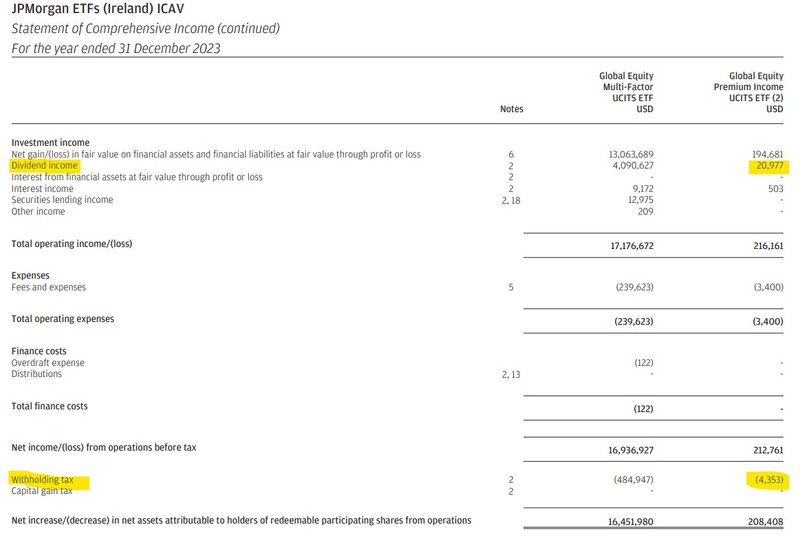

Muy interesante, por lo tanto, si no he entendido mal: Si compro JEPQ Irlanda estaré sufriendo un 15% de origen encubierto e irrecuperable más un 19% de españa en los dividendos. Sin embargo, si compro la versión americana mediante opciones tendría un 15% recuperable en EEUU mediante W-8BEN más la tributación en España. ¿Es lo correcto? La verdad es que la historia cambia radicalmente y más si quieres invertir en ETFs como SPYI o YMAG. |
Si compro JEPQ Irlanda estaré sufriendo un 15% de origen encubierto e irrecuperable más un 19% de españa en los dividendos. Sin embargo, si compro la versión americana mediante opciones tendría un 15% recuperable en EEUU mediante W-8BEN más la tributación en España. ¿Es lo correcto? La verdad es que la historia cambia radicalmente y más si quieres invertir en ETFs como SPYI o YMAG. A parte, entre los ETF que yo he comprado para probar en Firstrade, está el JEPI y ya te confirmo que me han retenido exactamente el 15% en el primer dividendo, aplicando correctamente el W8BEN y demostrable sacando report del broker, es decir, 100% recuperable en la declaración de la renta. Esto confirma ambas cosas: se puede comprar ETF americanos sin problema en brokers fuera de la UE para no perder ese 15%, y la fiscalidad de los dividendos para este tipo de ETF es exactamente la misma que en cualquier otro ETF o acción. Aun así, hay que tener en cuenta que apenas hay ETF de este tipo en su versión UCITS y los pocos que hay como los equivalentes al JEPI o JEPQ no llevan ni un año y no se han publicado aun cuentas anuales. La comparativa con sus versiones americanas no la podremos hacer en condiciones hasta dentro de uno o dos años, pero en cualquier caso y ya para empezar, en EEUU hay muchos más ETF que en Europa y también, más ETF de este tipo. Por ejemplo, el JEPI que es uno de los más populares, ya tiene varios competidores que en mi opinión son más interesantes por varios motivos, como el SPYI que tu mismo mencionas o el GPIX (ambos a diferencia del JEPI holdean fielmente las 500 empresas del SP500, mientras que el JEPI holdea unas 130 empresas y varias de ellas ni siquiera del SP500): ![]() Como ves ya no se trata solo de evitar la "mediocridad" de los UCITS en comparación a los americanos, es que en EEUU hay mucha más variedad para cada tipo de ETF de manera que uno pueda escoger la opción que mejor considere. |

Buenas, si es tal como dices. Este tipo de ETFs que mencionas son un poco más especiales porque venden covered call (como ya sabrás) por lo que pillan ganancias sobre todo de esa operativa, y a parte, de los dividendos que holdean. Aquí surgen varias dudas en cuanto a fiscalidad pero si buscas unos mensajes más arriba, a otro shur le demostré con las cuentas de uno de estos ETF en su versión UCITS que efectivamente pierden la retención en origen.
A parte, entre los ETF que yo he comprado para probar en Firstrade, está el JEPI y ya te confirmo que me han retenido exactamente el 15% en el primer dividendo, aplicando correctamente el W8BEN y demostrable sacando report del broker, es decir, 100% recuperable en la declaración de la renta. Esto confirma ambas cosas: se puede comprar ETF americanos sin problema en brokers fuera de la UE para no perder ese 15%, y la fiscalidad de los dividendos para este tipo de ETF es exactamente la misma que en cualquier otro ETF o acción. Aun así, hay que tener en cuenta que apenas hay ETF de este tipo en su versión UCITS y los pocos que hay como los equivalentes al JEPI o JEPQ no llevan ni un año y no se han publicado aun cuentas anuales. La comparativa con sus versiones americanas no la podremos hacer en condiciones hasta dentro de uno o dos años, pero en cualquier caso y ya para empezar, en EEUU hay muchos más ETF que en Europa y también, más ETF de este tipo. Por ejemplo, el JEPI que es uno de los más populares, ya tiene varios competidores que en mi opinión son más interesantes por varios motivos, como el SPYI que tu mismo mencionas o el GPIX (ambos a diferencia del JEPI holdean fielmente las 500 empresas del SP500, mientras que el JEPI holdea unas 130 empresas y varias de ellas ni siquiera del SP500): ![]() Como ves ya no se trata solo de evitar la "mediocridad" de los UCITS en comparación a los americanos, es que en EEUU hay mucha más variedad para cada tipo de ETF de manera que uno pueda escoger la opción que mejor considere. Está claro que en eeuu nos dan mil vueltas en tema de inversión y encima aqui no dejan de ponernos trabas "por nuestra seguridad". Yo tengo pensado hacerme una cartera en algún tiempo de etfs de distribución y cuanto más optimizada esté fiscalmente mejor. Voy a hacer pruebas en interactive brokers que tengo una posición importante y es un broker que me encanta aunque con las limitaciones de europa. Basicamente: -Comprar etfs de distribución americanos mediente opciones. -Comprobar la retención en origen y que todo es correcto. Compartiré el resultado. |
