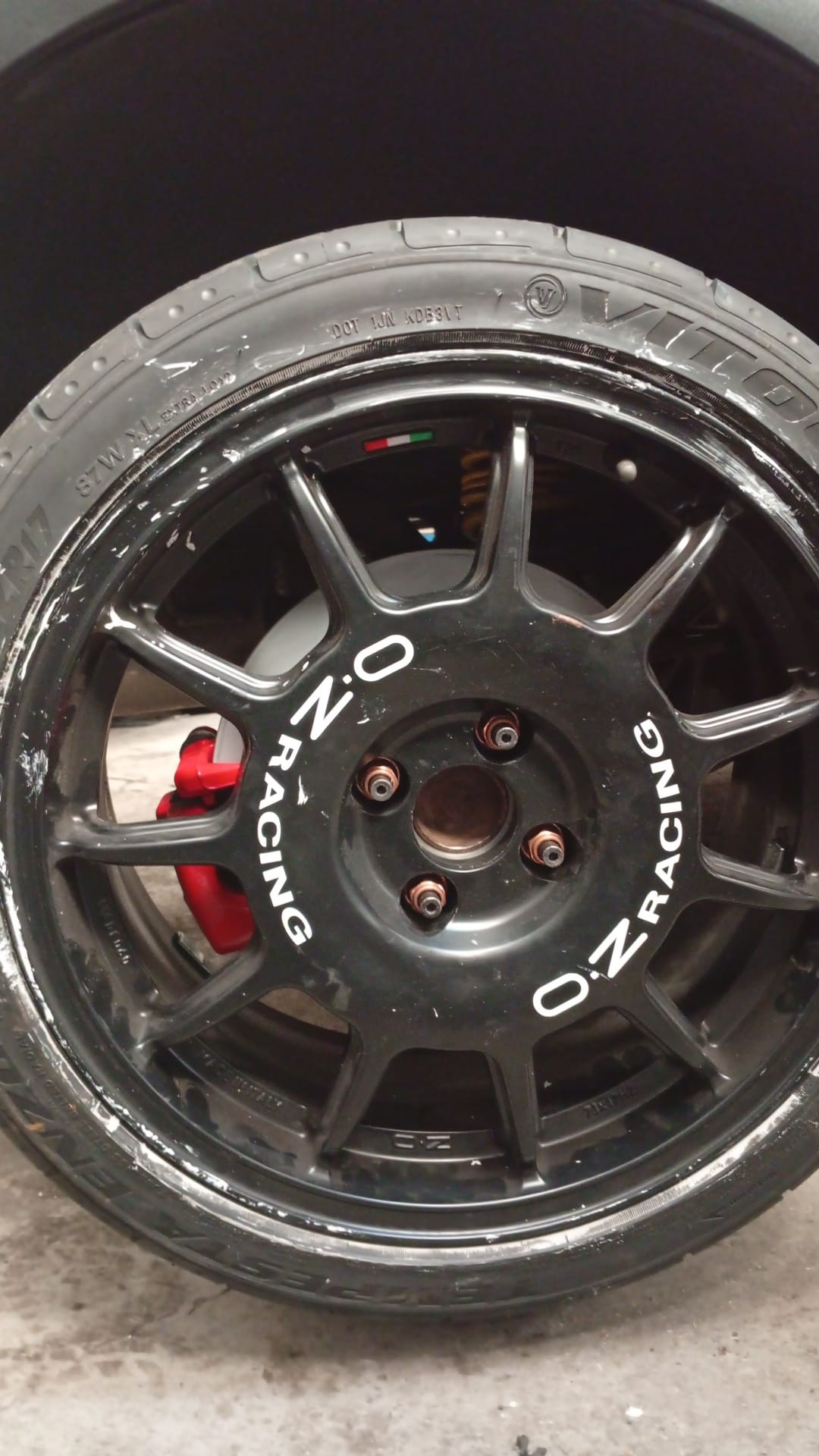

Madre mia! Las llantas son un acierto! Te vas a aburrir cuando acabes de cambiarle cosas, que viendo lo del maletero y todo lo que llevas hecho, poco mas le puedes hacer

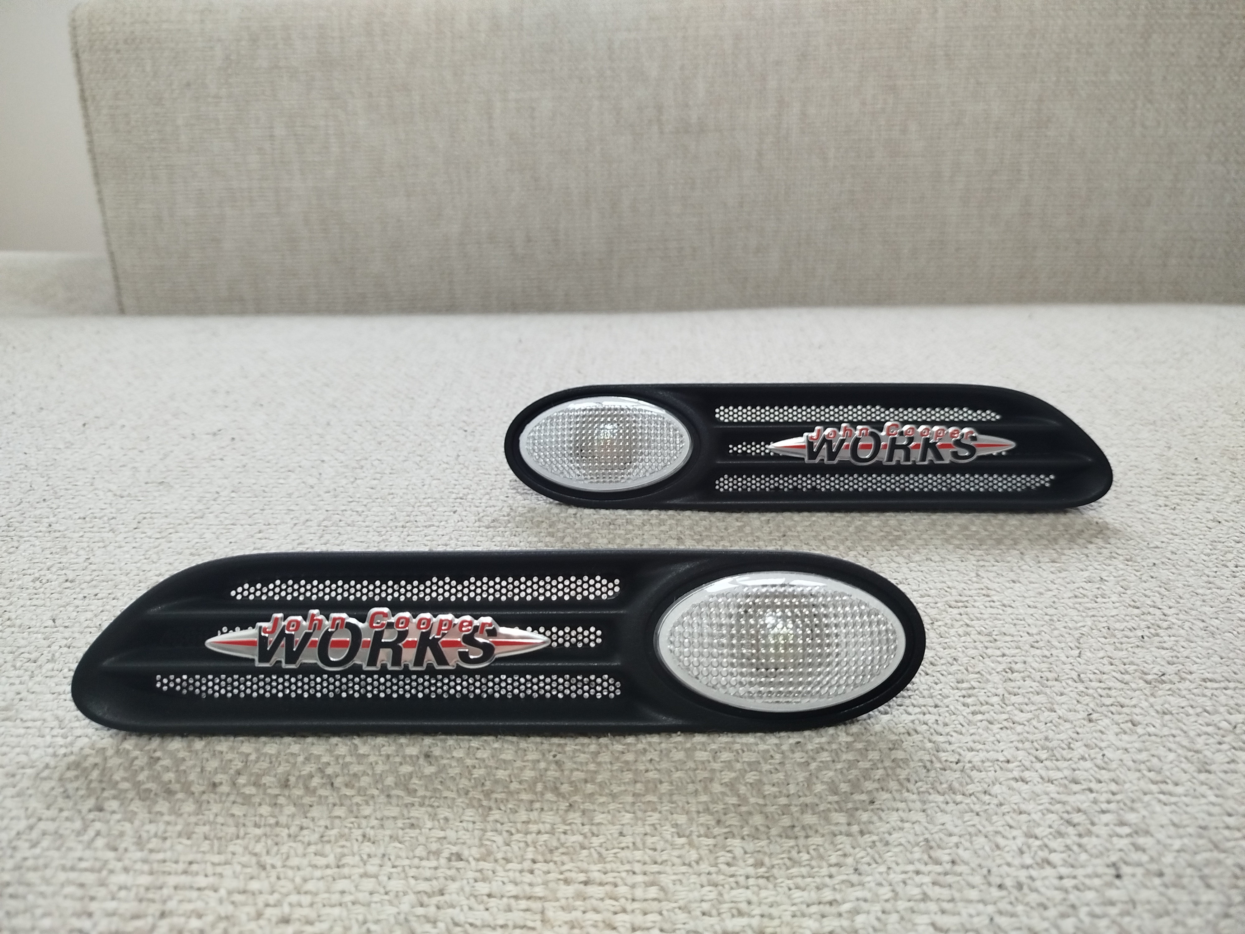

Actualizo con cosas mías y cosas del taller. Cosas mías: Me llegaron los soportes para prostituir los aireadores y poner temperatura de aceite a un lado y medidor afr al otro, coloqué los soportes en su sitio, y ok: ![]() Les quité la espuma para que pudiese salir un poco más de aire y como esto puede generar algún grillo indeseado soldé el soporte a su base: ![]() También pinté de texturado para quitarles los reflejos de impresión 3d etc. Puse los relojes encima para ver qué tal y tengo un "problema" y es que el aem sobresale mucho más que el reloj vdo, concramente +14mm, saqué esta foto para que se pueda apreciar lo que sobresale uno y otro: ![]() Como me da mucho toc le he dado medidas a Daniel para poder embutir la carcasa del aem en el soporte y que sobresalga sólo 5mm como el vdo y deje de dar toc, aunque dejará salir un poco menos de aire eso sí. También me metí con la iluminación de los relojes, pues les puse a todos bombillas naranjas para que quedase la misma iluminación que lleva el coche, pero los vdo de presión y temperatura de aceite cambia el tipo de bombilla y la forma de alumbrar respecto al reloj jom del boost ( estos son los 2 relojes, presión de aceite y turbo que van a ambos lados del cuenta rpm ), y pasaba esto: ![]() Como también me daba mucho toc decidí atenuar la bombilla del jom ( con pintura negra, modo compadre ) haciendo pruebas hasta conseguir que ambos diesen el mismo tono de luz ( del resultado final no tengo foto, pero ya lo enseñaré en el coche ). Tengo también un reloj de presión de turbo vdo que encaja perfecto en lo estético y la iluminación PERO en funcionamiento me gusta más el jom y el vdo vuela mucho por detrás por el conector y tendría que recortar la carcasa del salpicadero para que entrase, por lo que entre una cosa y la otra me quedo con el jom de momento, si no pues adaptaré el otro, está en veremos la cosa. Y sigo con las cosas de taller: ![]() ![]() ![]() La cosa va lenta, pero va bien. Cuna delantera con una buena limpieza, a la que se le ha sustituído la estabilizadora delantera original de 24mm por una de cooper de 22,5mm + silents powerflex, bomba de dirección asistida nueva + mangueras nuevas, depósito nuevo etc. En el eje trasero se han instalado los amortiguadores kw clubsport ( son específicas para mini gp1, por lo que no necesitan el adaptador cónico para el brazo de r56 ) con el silent superior de amortiguador powerflex, y al instalarlo se le ha hecho un agujero pasando los extensores del ajuste de dureza del rebote ( que irán más tarde puestos en los paños de puerta traseros ). También se han instalado cables de freno de mano nuevos de mini r56, bujes de r56 para pasar la tornillería ( espárragos ) a m14, portapinza trw de jcw 280, disco ate de 280 y pinza de r60. En el eje trasero ya queda todo listo a falta de colocar los espárragos en los bujes y poner después las llantas. Ahora, entre otras muchas cosas, lo siguiente será bajar la transmisión para colocar el quaife, y me encuentro en la tesitura de qué hacer con el embrague, por que me han dicho que con autoblocante, semis y tal no aguantan del todo bien si se le da el uso que se debe, con lo que no se si poner uno nuevo sin más o mandar el mío a forrar en kevlar para evitar problemas futuros, pero siempre queda la duda de hacerlo demasiado directo y poco progresivo para calle con el kevlar. En todo caso el bimasa lo mantendré, buté tengo que comprar uno nuevo pero original mini que es mejor que los aftermarket. Y bueno mil cosas más pero no quiero dar más la turra. Contaré novedades cuando las tenga. |

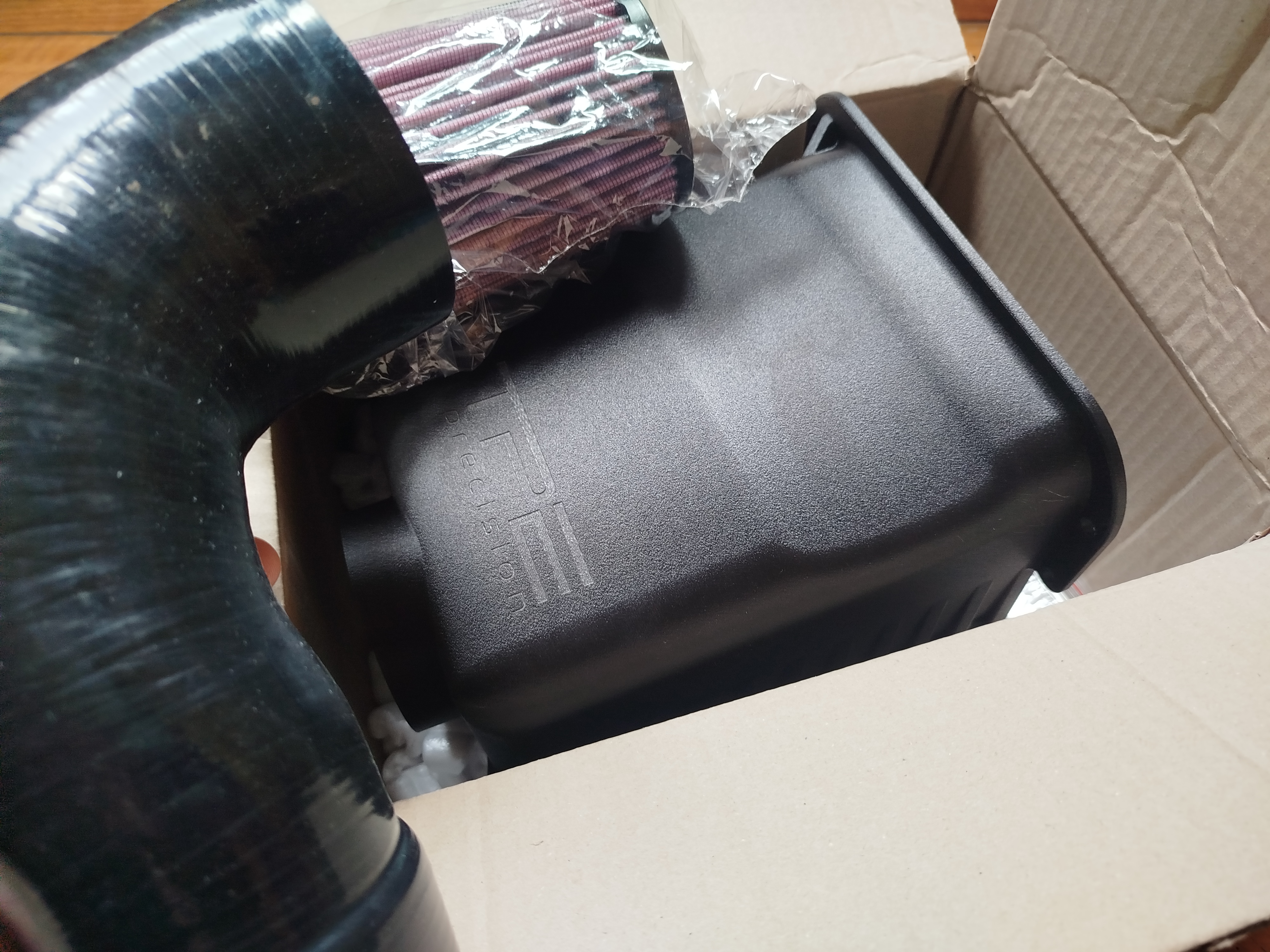

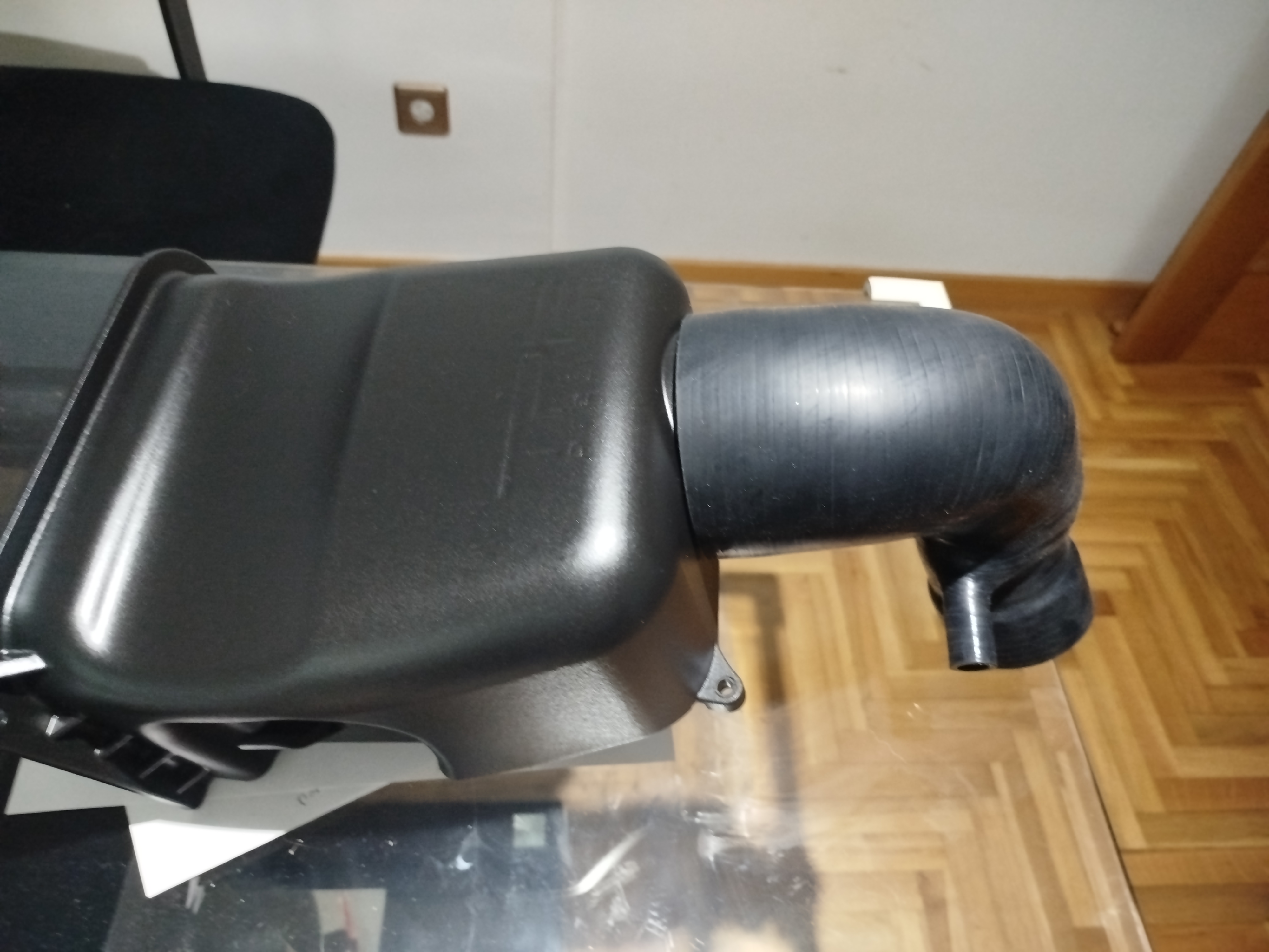

Voy actualizando con fotos random del proceso de empepinasión sin entrar en detalle, cuando esté todo listo cobrará sentido: Creación del soporte modificado para integrar el reloj AEM en el aireador y que quede a la misma altura que el reloj vdo del otro lado: ![]() Caja de aire tpe: ![]() Casquillo a medida para encarar el tubo tpe con la mariposa original del coche ( viene mal dimensionado y hace un escalón ): ![]() Caja tpe lijada y pintada en negro texturado y tubo de silicona matizado: ![]() Pintado del vano motor: ![]() ![]() Cables de abs a cortar del dtc para la adaptación de la instalación de la bomba de bmw m3 e46: ![]() Kit de tuberias de adaptación de kit de mod a mini ( queda como el culo en los volante izquierdas ): ![]() Bomba de M3 adaptada en el servio y servo pintado, problemas nuevos por falta de espacio en la pared del firewall: ![]() Latiguillos de la bomba instalados, la chapa de firewall la curvamos: ![]() ![]() Instaladas rejillas reales en las defensas, añadidos gp traseros, intermitencias nuevas etc: 'Juanba alias " el bombas " tocando mi centralita original del coche haciéndole un "stage 2" : ![]() ![]() Paños de resty desmontados y llevados a tapizar en el alcantara los interiores por korosi: ![]() ![]() También downtubes cortos forrados en alcantara, reposabrazos resty forrados en cuero etc: ![]() Vista del paño de puerta ya terminado con interiores en alcantara, tubos negros con barniz mate y tapas del normal pintadas de negro con barniz mate también. Hice también las hk pero me queda decidir cual poner. ![]() Palancas de intermitencias en negro mate con barniz mate: ![]() Coolerworx ( el pomo irá pintado en chilyred ): ![]() Diseño preliminar de Daniel de la consola en 3d para el coolerworx: ![]() ![]() Cualquier duda me vais diciendo. |

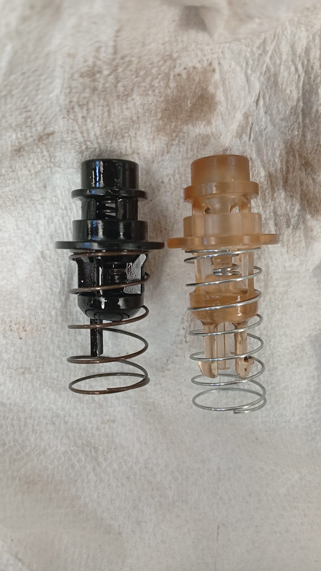

Sigo subiendo actualizaciones para que no se haga bola. Transmisión abierta para instalar quaife: ![]() Imán sin nada de viruta, muy buena señal: ![]() ![]() He tenido que pedir retenes y rodamientos del diferencial y primario a parte de los rodamientos de diferencial timken. Empieza la fiesta con el interior... paños de puerta negros puestos y downtubes cortos instalados, consola quitada, volante se está tuneando, relojes se están tuneando etc, está el interior a un 20%: ![]() Soporte de reloj aem ahora sí a medida y cuadro conpleto listo para montar: ![]() Reloj con la carcasa de la aguja en negro brillo y carcasa negro mate con los relojes y cableado ya listo para montar: ![]() Seguiremos actualizando |

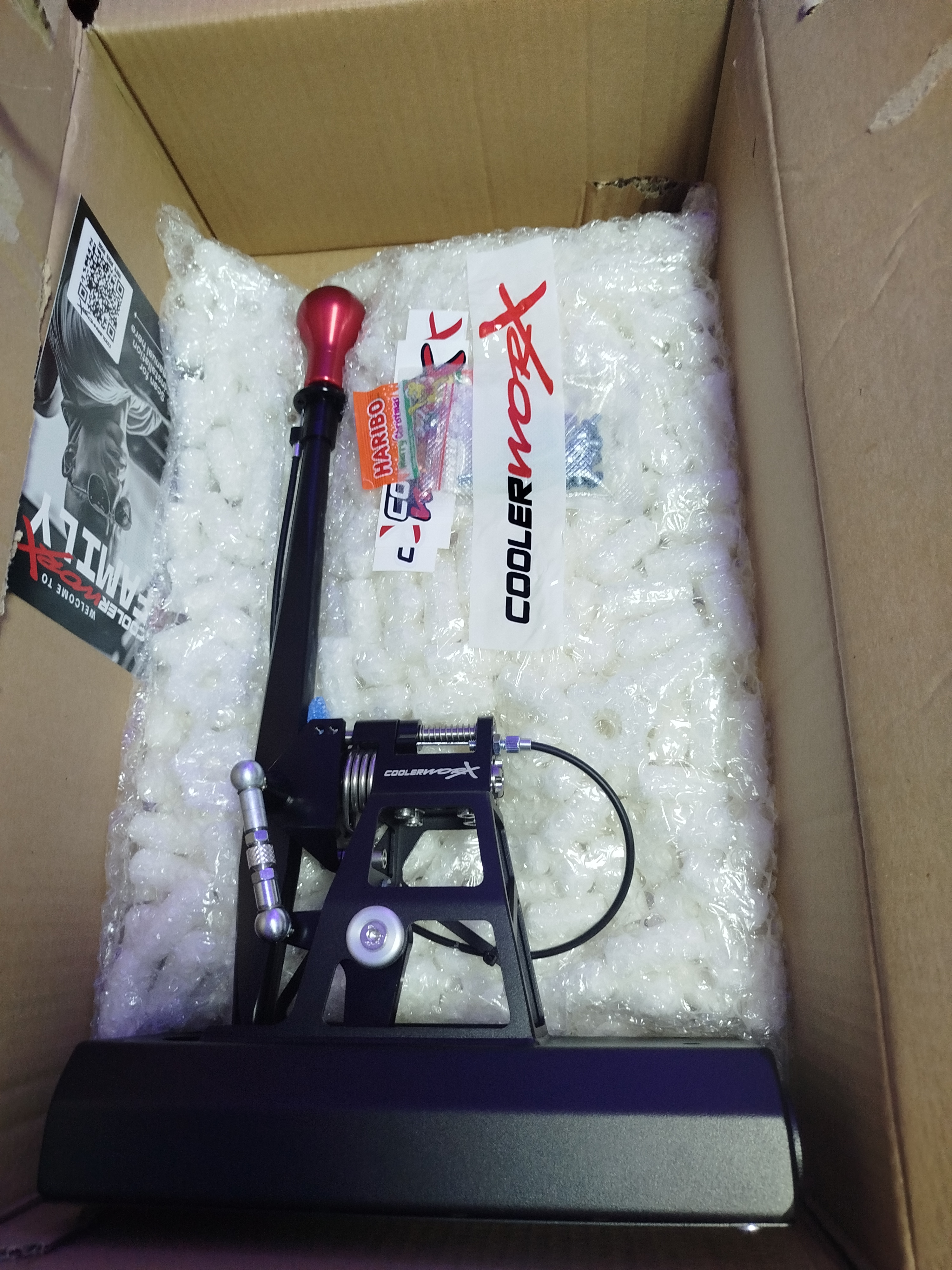

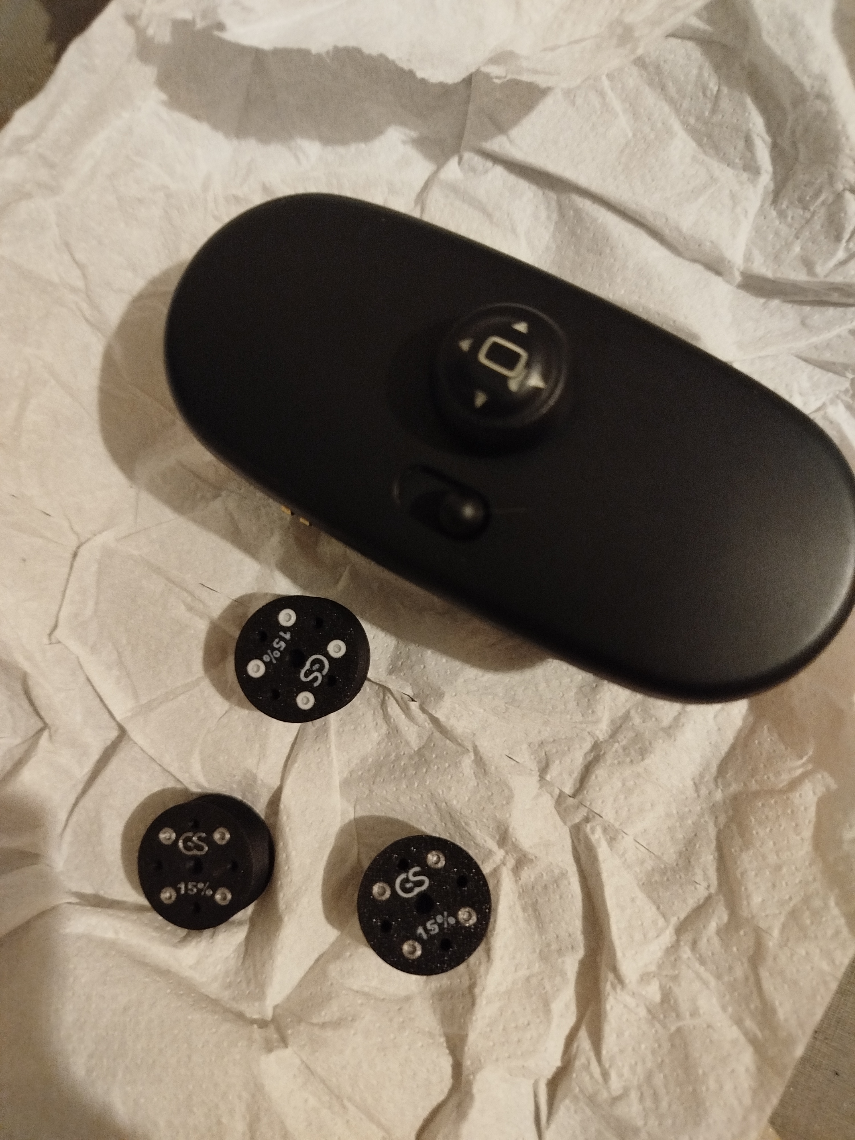

Actualización con consola para el coolerworx recién salida del horno:![]() 100% artesanal y mucho curro encima. Curiosidades: -Fabricada en 3d y lijada y pintada en negro texturado hasta dejar una textura uniforme sin brillos. -El logo jcw antiguo insertado en la consola como podrán apreciar los más observadores ha sido modificado con un " john bombas works " haciéndole un guiño al "bombas" quien se ha encargado de hacerle la electrónica tanto a Daniel como a mí, se ha hecho de tal forma que sólo te des cuenta si te fijas y estás cerca. -El cuadradillo longitudinal de la izquierda es para que el cable del coolerworx quede siempre sujeto y no colgando, las letras del fondo no se ven. -Lo de los números de la palanca en rojo no está pintado, es un inserto de quita y pon en 3d. -Los tornillos avellanados en negro mate, costó encontrar un proveedor que los suministrase de las medidas concretas. -Esto es para llevar downtubes anulados, solapa con la consola delantera donde va el portagafas, que ya la tengo pintada del mismo color después de redondearla los picos ( ya veré si la hago más corta ): FOTO No me cansaré de agradecerle a Daniel todo el trabajo para llegar a fabricar esta consola, si algún día se pasa por el hilo a ojear que lea lo mucho que lo aprecio por los detalles que ha tenido conmigo, es un tío muy grande. Cambiando de tema, también me han conseguido una tapa inferior jcw de carbono para el volante, esta me llega también esta semana, e irá conjunto con los laterales y anillo negro mate. A ver si para la semana que viene monto consola con cableado, y dejo montado también cuenta rpms, shiftlight y volante para que parezca ya algo medio terminado jajajjaja |

Está quedando muy top, me mola que todas las mods sean desde la discreción, el buen gusto y también útiles, como si viniese de fábrica con ello. Por cierto esas llantas le quedan al pelo, muy guapas también. |

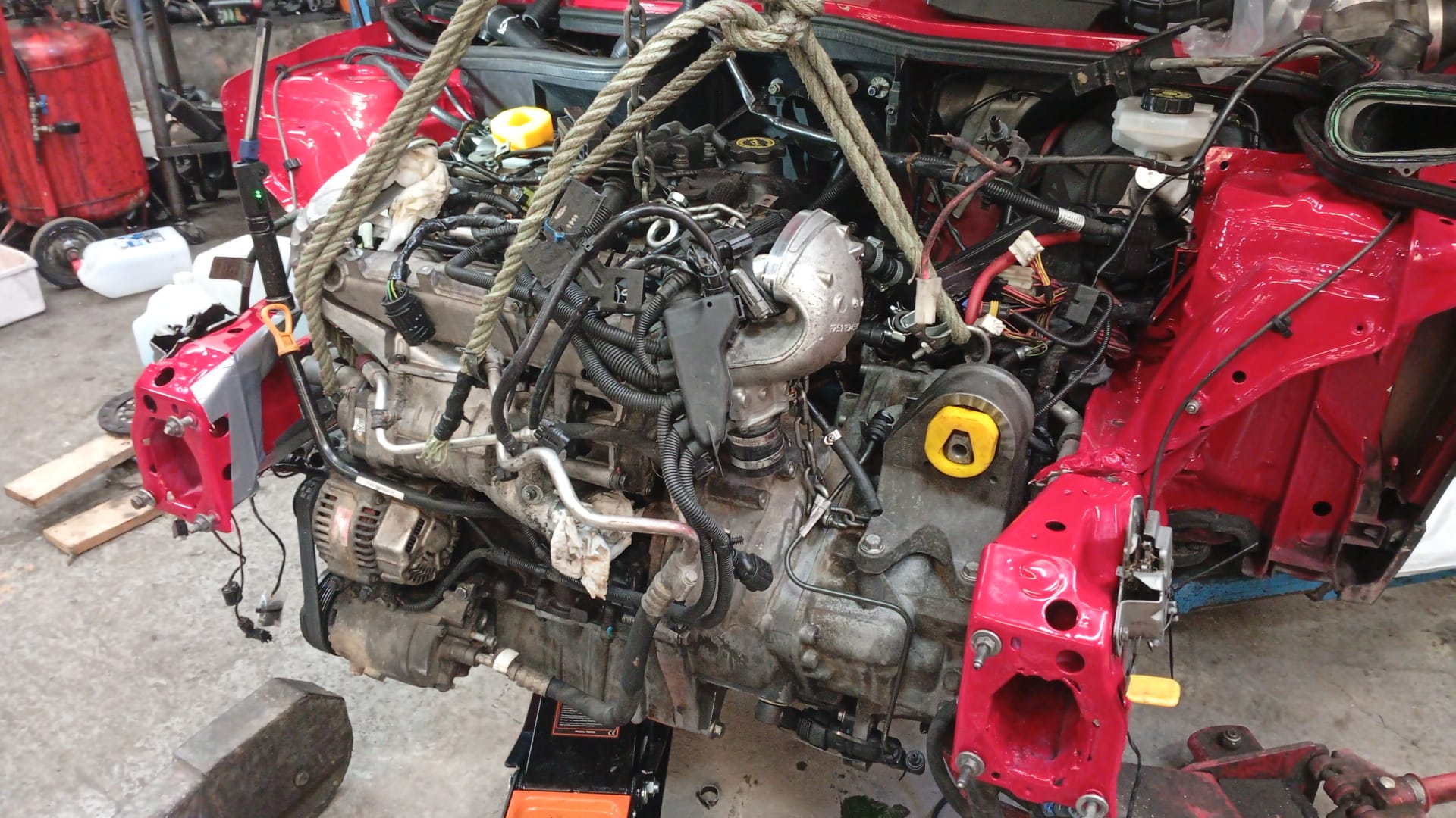

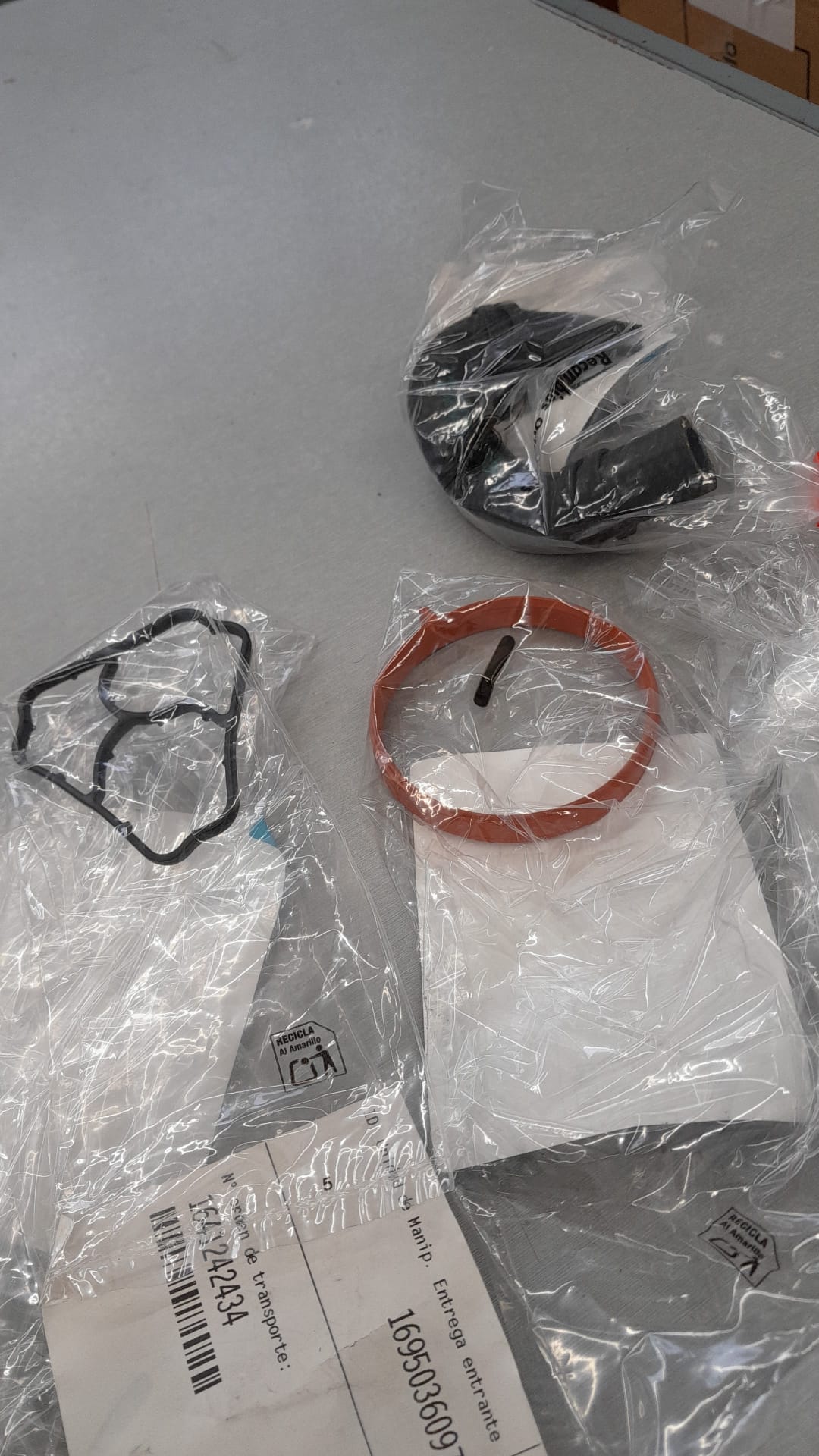

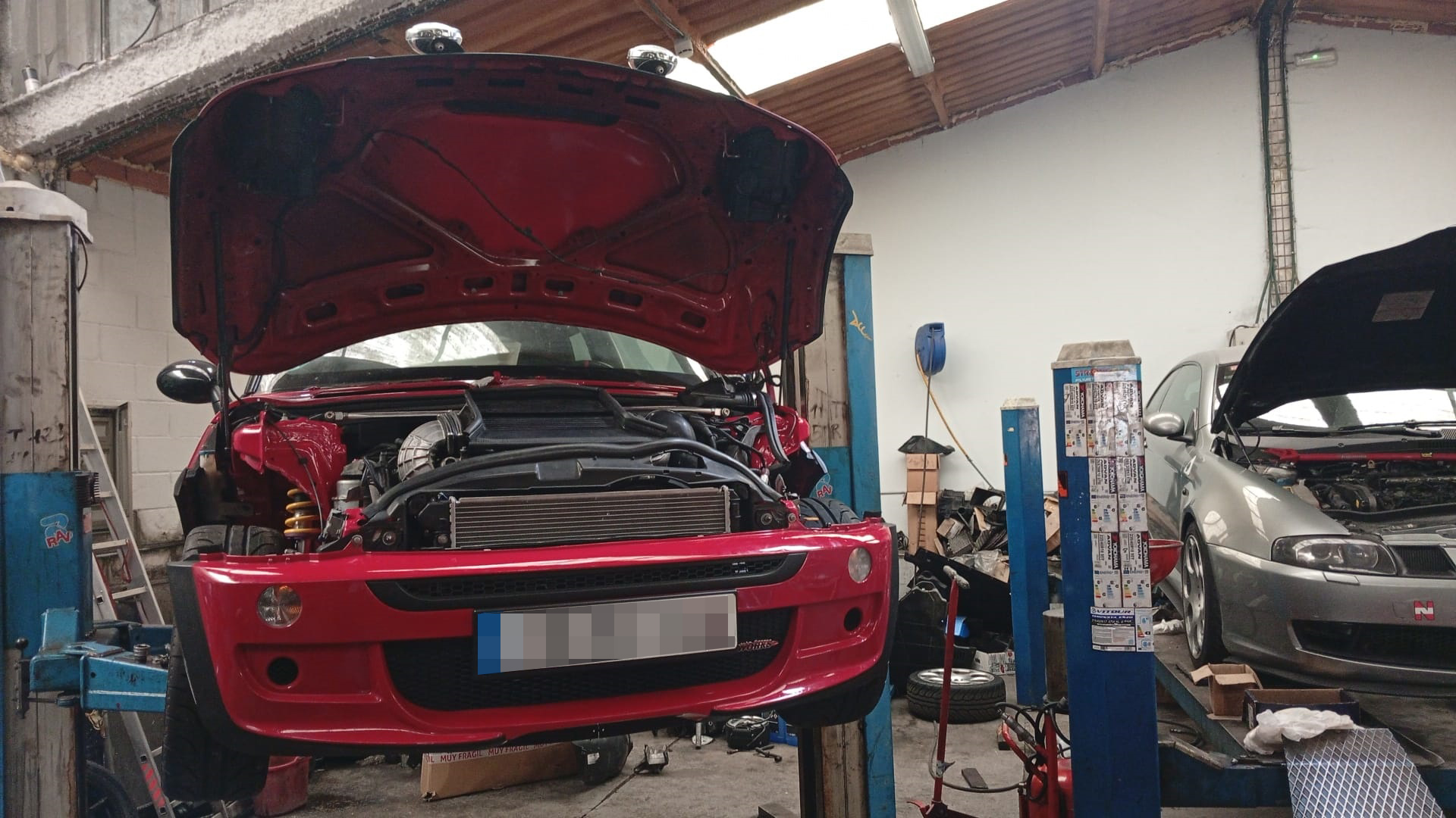

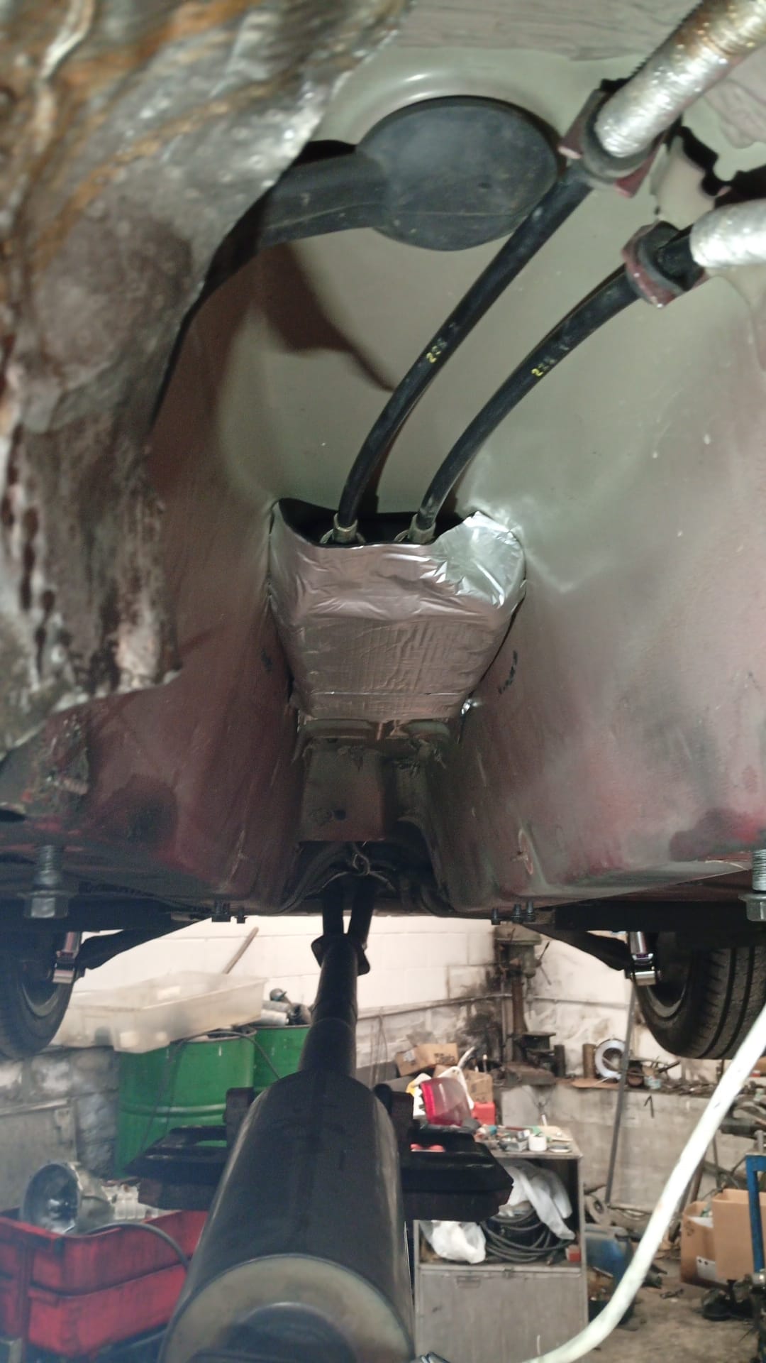

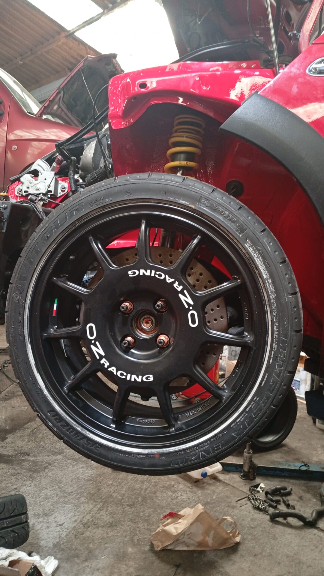

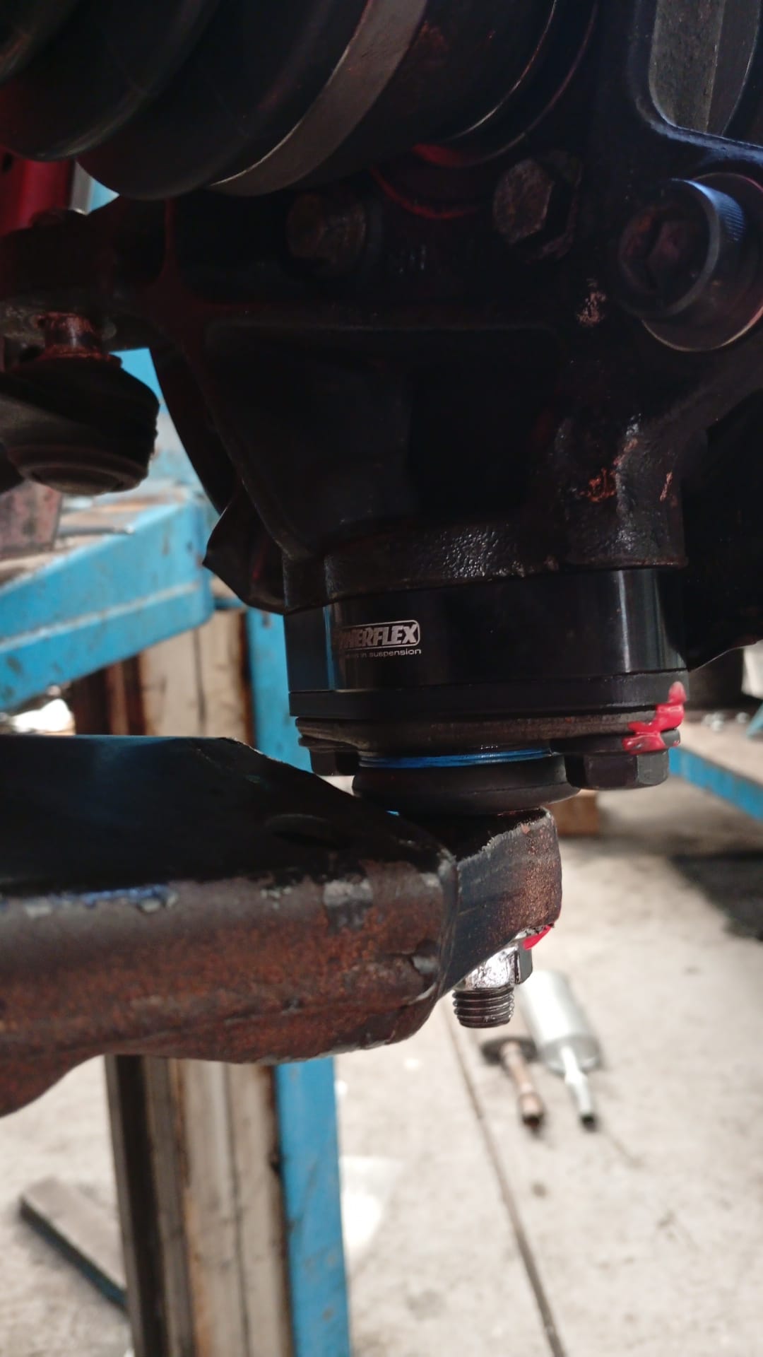

Sigo actualizando con fotos sin pararme mucho en cada cosa, quién tenga dudas que pregunte jajaja, hoy toca actualización mecánica: Motor colocado: ![]() Soporte caja con refuerzo powerflex: ![]() Juntas de filtro de aceite, de mariposa etc que se han ido comprando: ![]() Chargepipe tpe: ![]() Espárragos en ruedas traseras: ![]() Instalación tpe ( hubo que poner todas las chapas y alguna que otra arandela extra ): ![]() Útil casero para sacar los espárragos de las torretas kw clubsport: ![]() Espárragos sacados: ![]() Cambio del muelle del portafiltro: ![]() coolerworx instalado desde la parte de abajo, al que se añadió aislante: ![]() Todos los palieres estaban así: ![]() Palieres renovados: ![]() Extensores de rótula inferior powerflex, también se instalaron arandelas kavs en palieres ( no tengo foto ahora ): ![]() ![]() Recortado el sobrante del tornillo de la rótula para evitar rozamientos con llantas originales: ![]() El vano motor ya con intercooler, caja de aire tpe puesta, espárragos de rueda etc: ![]() kw clubsport instalada: ![]() Presentación de las llantas: ![]() Defensa delantera montada: ![]() Seguiré actualizando. |
