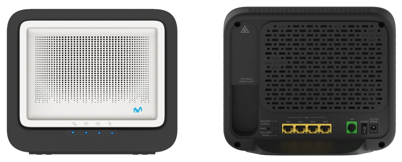

Buenas Shur,
Acabo de configurar el servidor en mi casa.
El router de movis que tengo es este: https://i.blogs.es/5aea40/router-mov...1366_2000.webp
Las configuraciones del Servidor con Cudy WR3000 son:
Instalado OpenWrt 24.10.5 r29087-d9c5716d1d / LuCI openwrt-24.10 branch 25.340.26705~d88390b
Conectado en LAN3 cable a router Movis

Tengo configurado el DDNS en el router de movistar con NO-IP y cada mes me llega un correo para renovar el ddns y va perfecto.
He abierto Puertos 1194
Envio capturas
