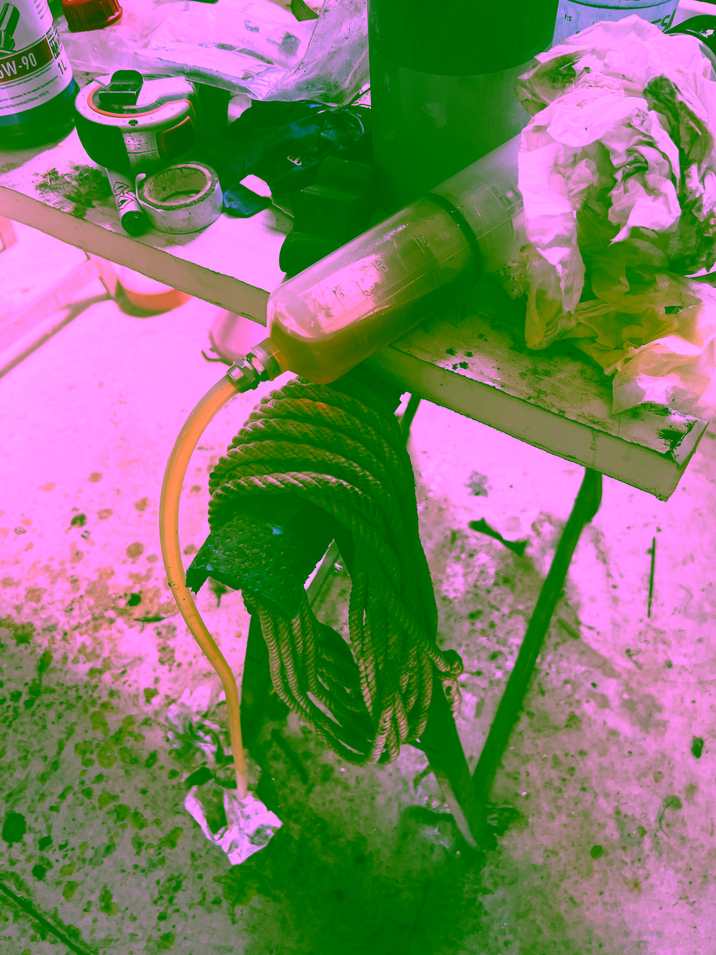

1.- La que dice Jaguar en su manual de taller, que es dejar caer el eje trasero fuera del coche y asi esta chupado llegar al tapón de rellenado/vaciado del diferencial. Gran opción si tienes un elevador, cosa que no tenemos... asi que no la contemplo.
2.-Hacer un agujero en el maletero justo a la altura del tapón de rellenado. Contundente, invisible y funciona XD
3.-Hacerlo desde abajo, parece la menos liosa pero hay que atinar debajo del bicho a hacerlo.
Estoy abierto a opiniones Mi idea en un principio es casi probar el tercer método y si no, pasar al segundo.

Al final hice lo del aceite del diferencial con el método del agujereado del maletero, desde abajo quitando la estabilizadora el hueco era de risa. A lo mejor alguien con manos de chiquilla anémica puede XD Hacer el agujero fue fácil y dimos con la tecla rápido sacando el tapón. Los problemas vinieron luego al intentar poner el tapón a través del agujero, tuvimos que hacerlo entre dos. Uno guiando desde abajo y el otro desde el maletero con el maneral... un follon. Echamos 3 horas y casi 2 se nos fueron en la movida del final.
Mide dos veces y agujerea una
Por ahi currabamos el asunto
Con una jeringa de medio litro de capacifad sacamos el aceite del diferencial que salió asi de "limpio" calidad CHO-CO-LA-TE. Sacamos 1200ml, debería haber 1800ml asi que se ve que con el tiempo habrá perdido, quemado o fugado 600ml.
Luego fuimos metiendo poco a poco liquido nuevo con la misma jeringa, como se puede apreciar tiene otro colorcillo el nuevo
Volver a meter este cabron de vuelta nos costo la vida, encima con el calorcin sudamos la gota gorda

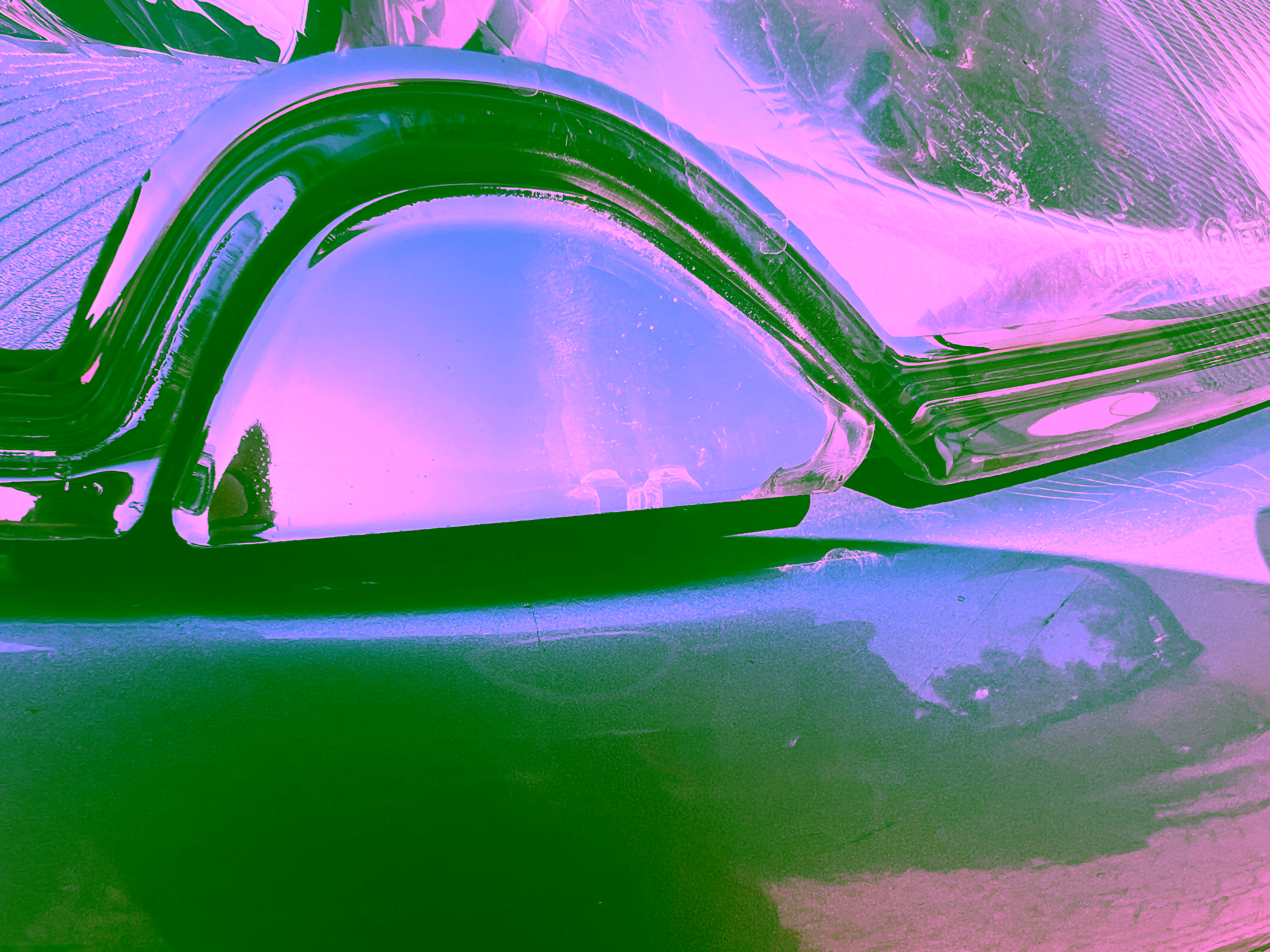

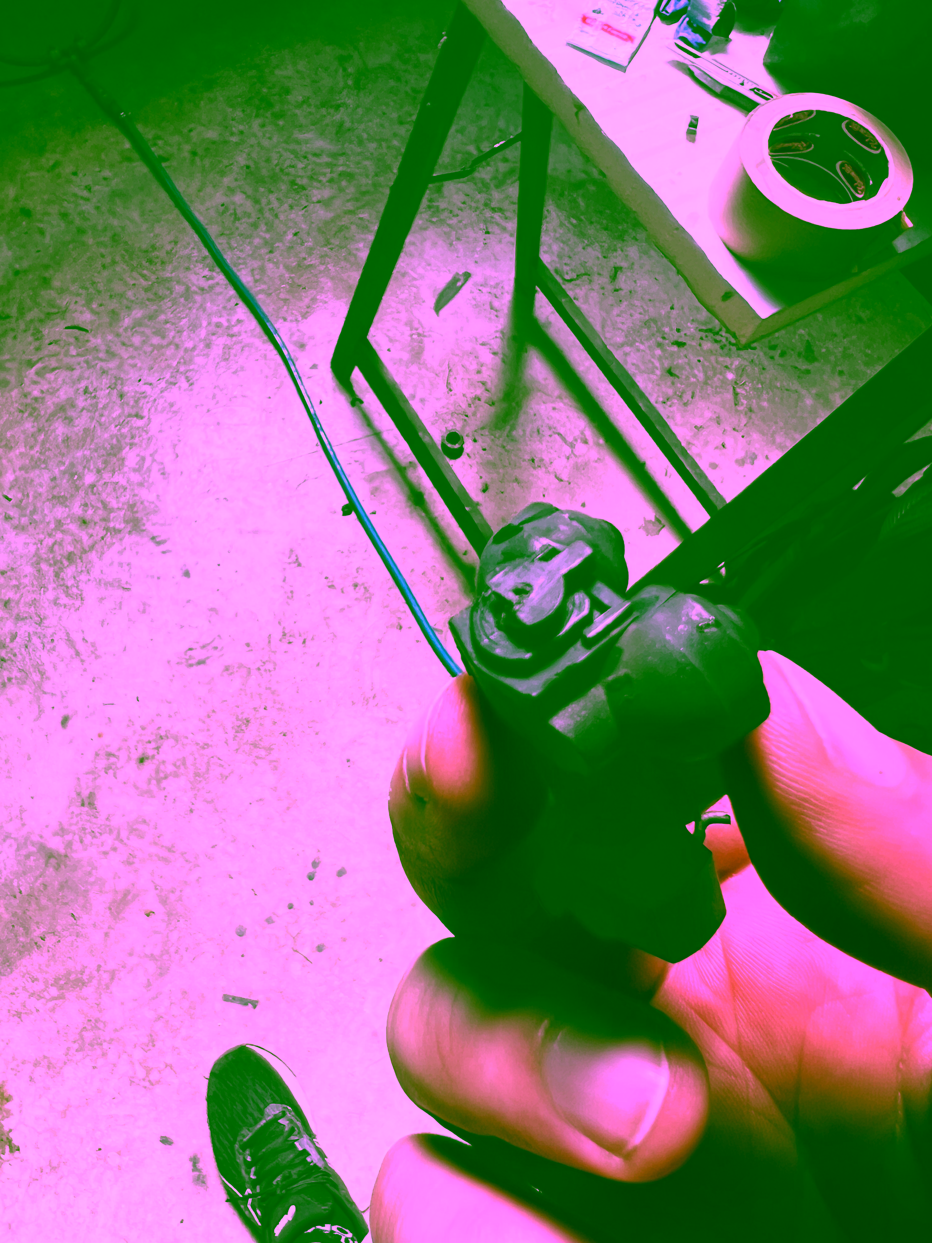

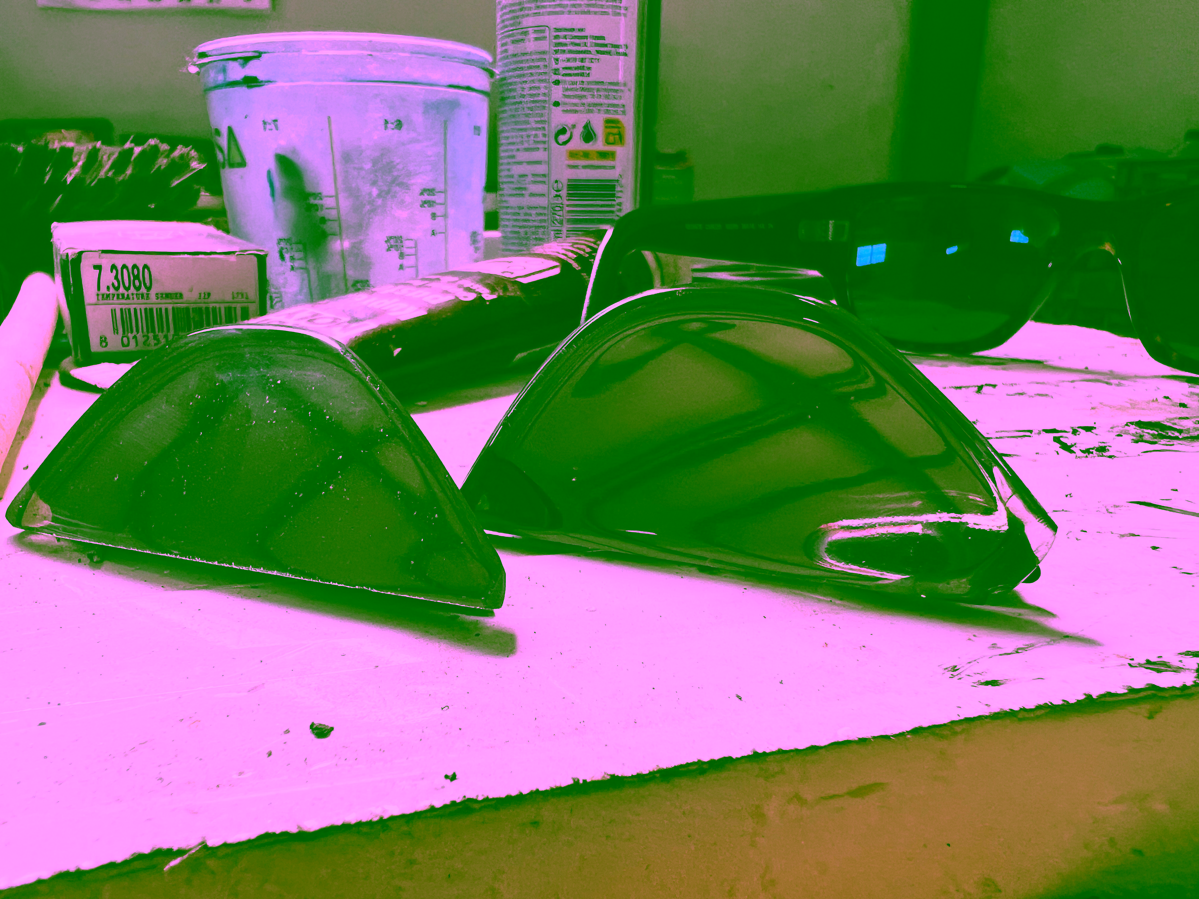

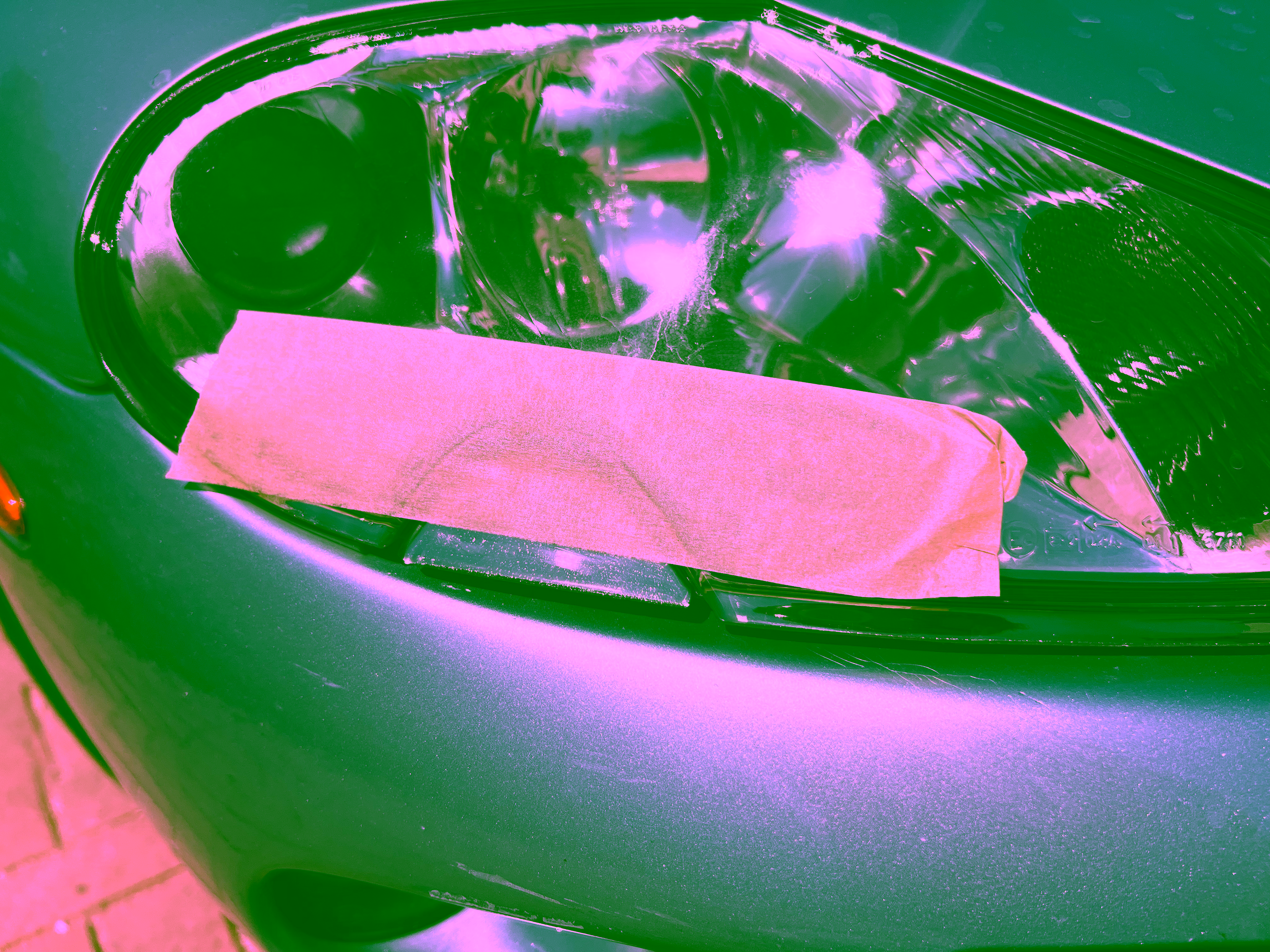

Y ahora otra faena que estaba pendiente desde hace tiempo, el embellecedor del lavafaros derecho estaba cascadillo. Era muy leve pero es de esas cosas que una vez que sabes que estan ahi no puedes dejar de verlas.. aunque nadie lo note XD Asi lucia:

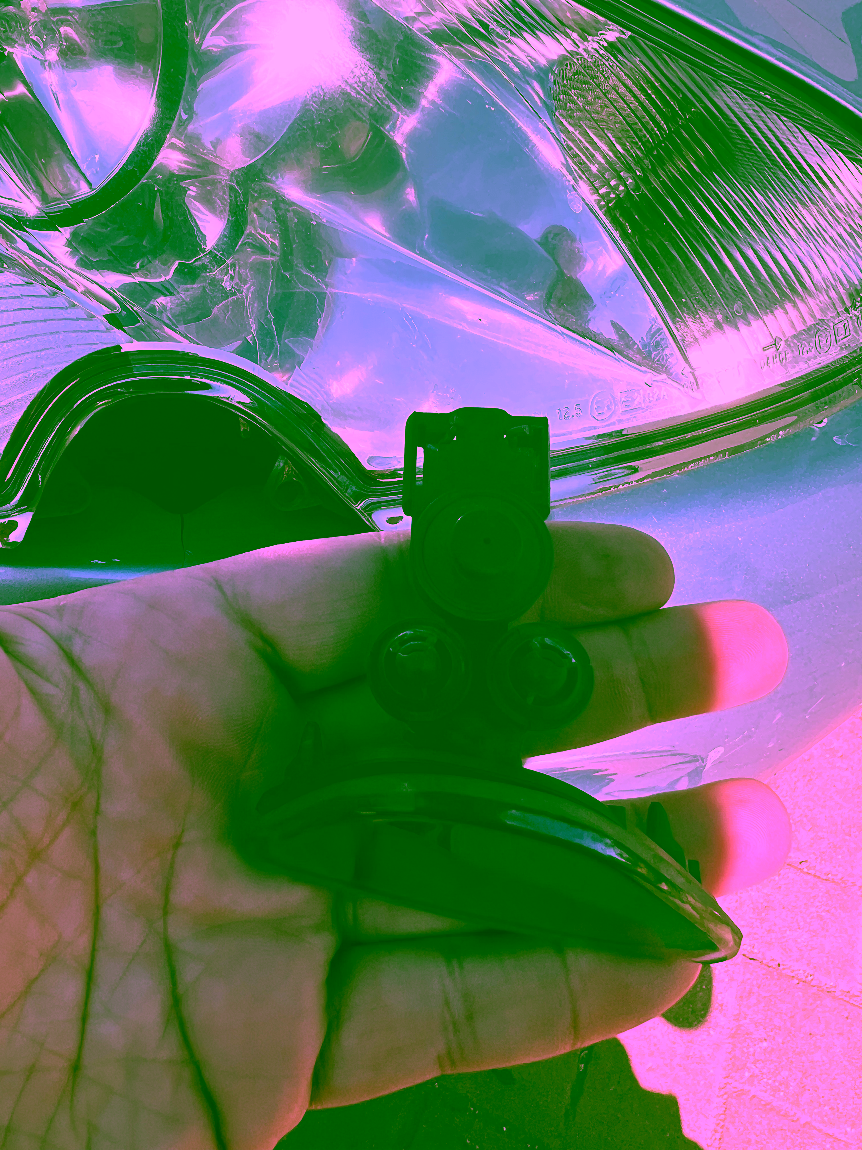

El sistema del lavafaros salio con el embellecedor, me pregunte porque... ya que en los manuales y videos solo salía la peque pieza cromada. Pues resultó que alguien habia pegado con silicona la pieza al dispositivo lavafaros

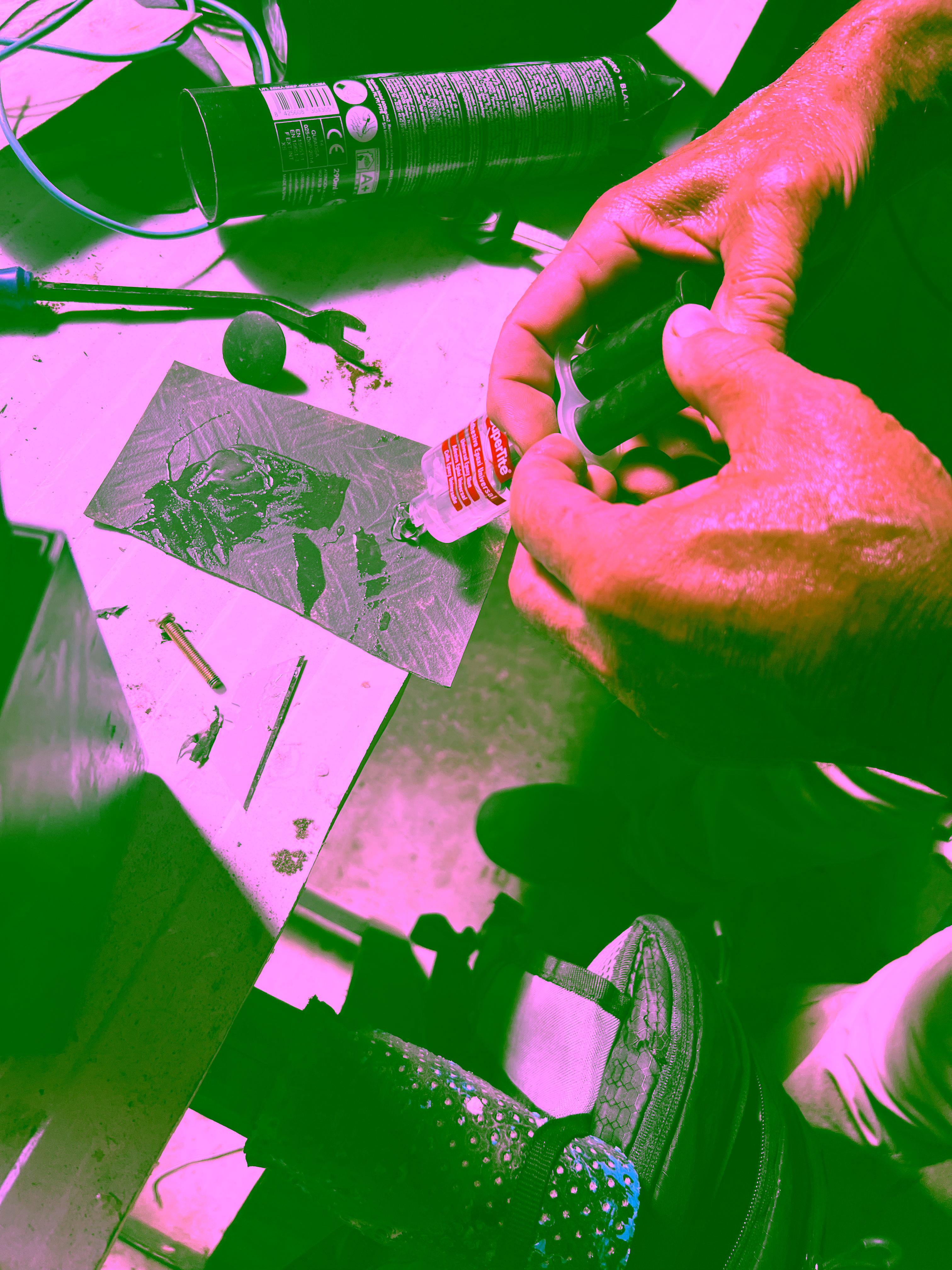

Asi quedo al quitarle el pegoton de silicona. El tetón que coge el embellecedor estaba ausente asi que me toco hacer lo mismo que el que me precedió en esta reaparacion. Solo que en vez de silicona lo reconstruí con epoxy
Asi estaba el embellecedor saliente comparado con el entrante, no es mucho... pero a mi me quemaba verlo roto
Y bueno mientras se cura eso pues le deje asi para que no se mueva de su sitio. Esta tarde o mañana cuando lo coja le quito la tirita XD

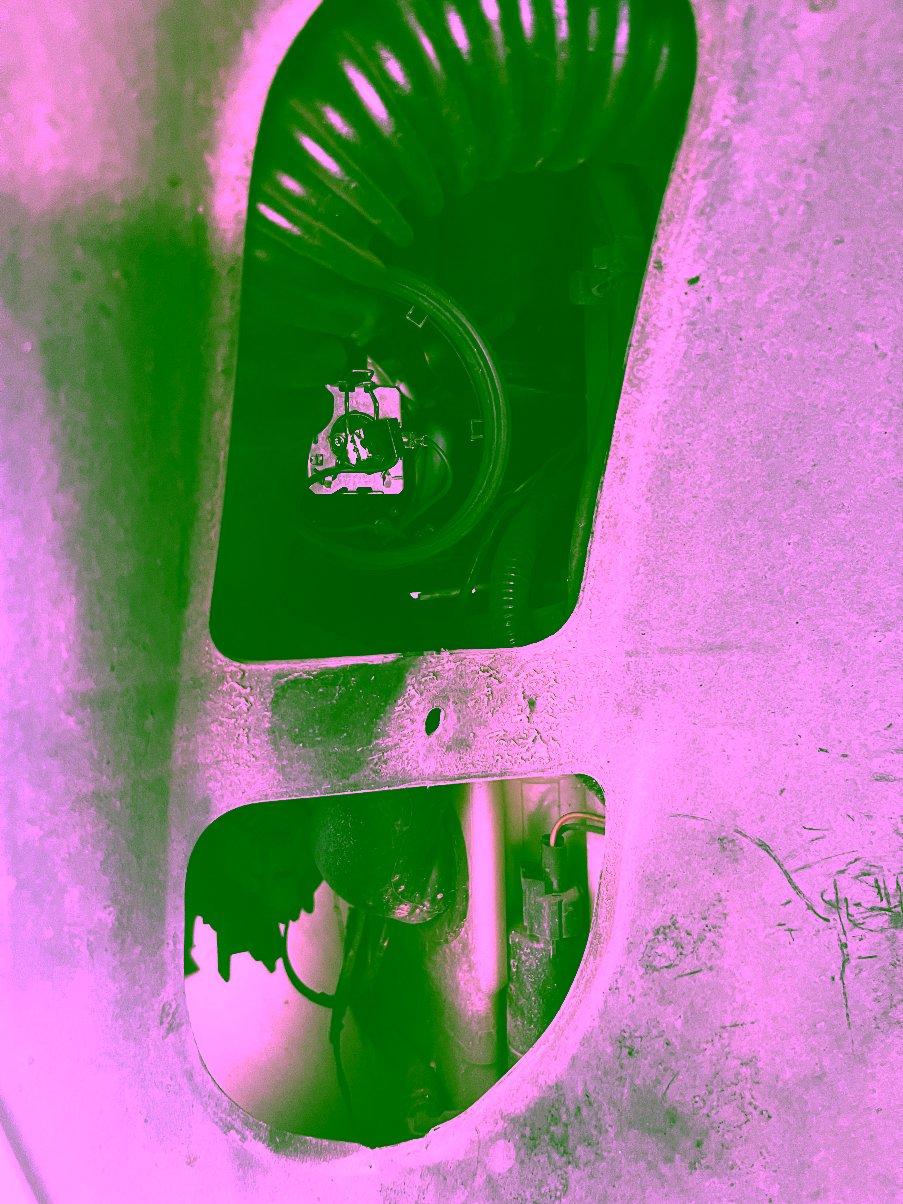

Ya la ultima faena del dia fue que se quedo la luz de cortas del lado izquierdo fundida. No mire ni tutoriales ni nada, mal hecho porque me hubiera ahorrado un rato de calentarme la cabeza. Al antinieblas y la corta no se puede acceder desde el capot, te toca quitar la rueda y desde el paso de rueda llegar hasta la bombilla. Un follon XD

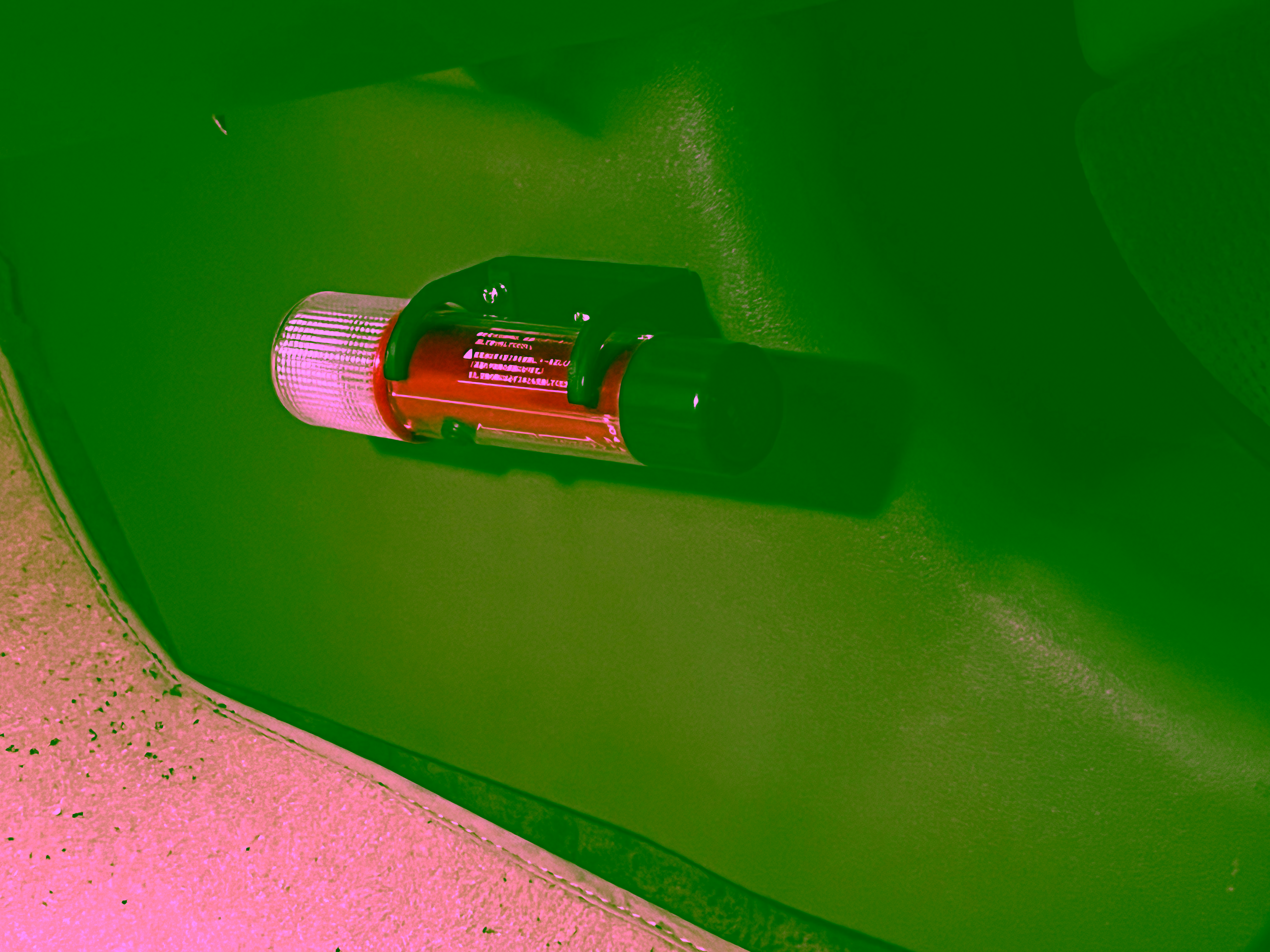

Y la foto de BONUS de hoy se la dedico a @ega30 que fue el que descubrió la utilidad del soporte este. No habia puesto aun una foto con la bengala de emergencia en su sitio. Decir que alumbra del copon y es un detalle japonudo muy guapo.
Gracias por compartir la foto y mostrarnos el detalle. Queda muy curioso, a pesar de que fui yo el que te informé sobre la utilidad del soporte, nunca he visto una de esas bengalas en persona.

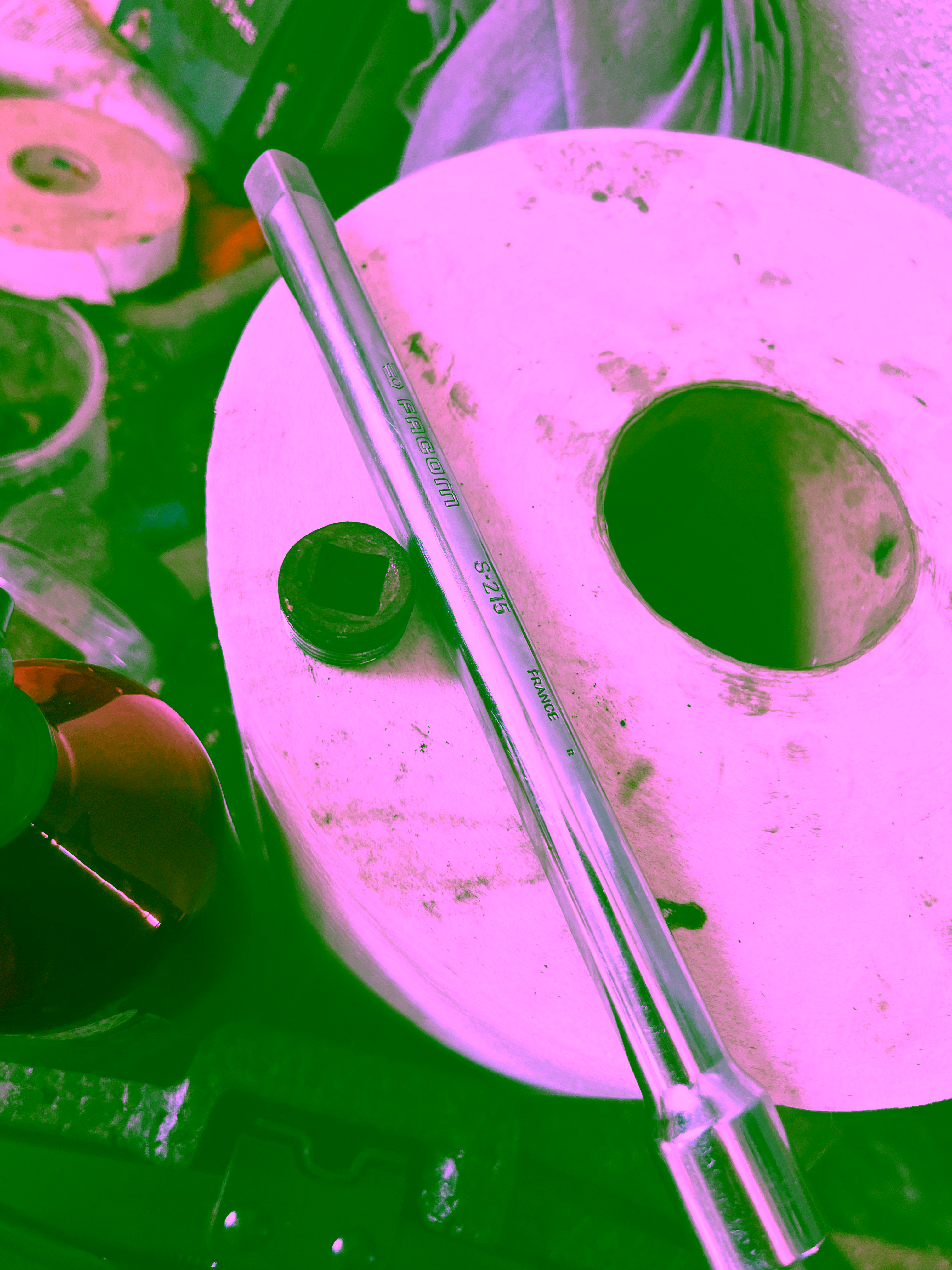

Shur, podías haber cambiado el aceite del diferencial sin hacer ningún agujero (Ni bajar el puente trasero, claro) con un acoplamiento cardan en la llave. En YouTube hay incluso video en Español.
