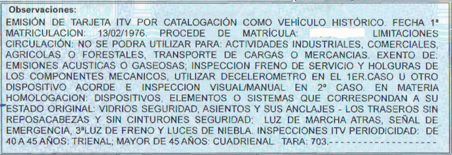

En los catalogados anteriormente figuraba en el permiso en que estaban exentos.
Los que tengo yo por ejemplo
estan exentos de prueba de gases y ruidos y tambien de que los componentes tengan contraseña de homologación.
Pero ahora en los de tipo A y salvo que lleven modificaciones autorizadas no va haber ningun tipo de anotación con lo cual se depende del criterio de la ITV de turno, que puede ser unificado a nivel nacional... o no
Todos sabemos de los lios que hay por llevar latiguillos metalicos, escapes o silenciosos sin contraseña, espejos, etc..
Este primer año y hasta que se estabilice puede pasar de todo, pero no podemos adivinar que van hacer.
Lo lógico es que no exijan mas de lo que se exigia en la puesta en marcha del vehiculo en cuestión, que para eso se hace histórico

Supongo que en los de Tipo B seguirán poniendo algunas exenciones, pero no se sabe cuales
En los de tipo A, y dada la inscripción express no se anotan ningun tipo de exenciones, asi que se estará sujeto a los nuevos criterios que fijen en el Nuevo Manual de Inspección, aunque para su Reforma tienen un año, y durante este tiempo se dependerá de donde sople el viento.
