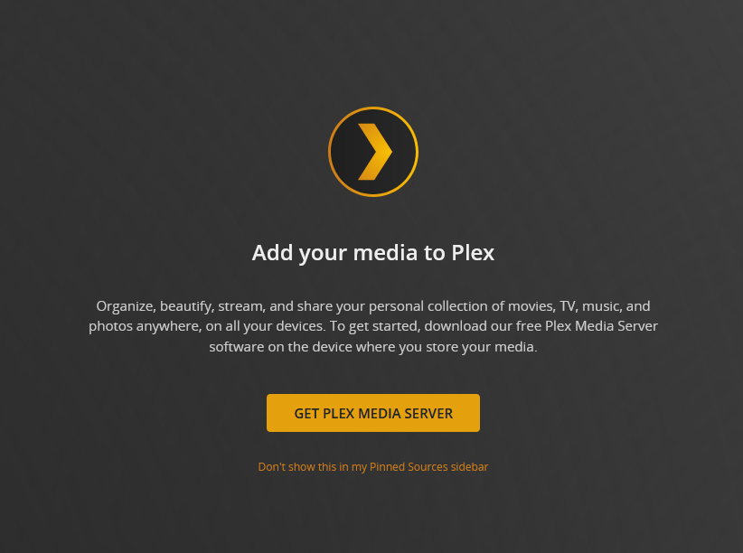

tengo una raspberry 4B 8Gb y estoy intentando instalar plex.
Lo instalo en docker con:
https://hub.docker.com/r/linuxserver/plex
Accedo vía web y todo OK, pero al entrar en mi contenido me parece lo siguiente:
Añade tu contenido a Plex
OBTENER PLEX MEDIA SERVER
He estado buscando y no he encontrado nada sobre Plex Media Server para docker en raspberry. Alguien lo tiene?
Un saludo.

Añado imagen de lo que me sale:
He probado a crear varios usuarios, borrando la imagen docker...etc y siempre el mismo resultado. Algo raro pasa.
La primera vez que accedo, no me sale la opción de configuración de servidor.
He revisado los logs del docker y veo lo siguiente:
Starting Plex Media Server.
Y cuando entro en la web IP:32400/manage o /web sale el siguiente error:
Critical: libusb_init failed
Tengo los discos con la conf y pelis en un disco usb. Igual es por eso? Lo tengo con OVM 6.

Cita de doraimon
A mi también me aparece ese error, pero funciona perfectamente.
Postea el docker-compose que utilices o el comando que usas para iniciar la imagen.

Pasa el compose

Muchas gracias por la ayuda!! ya me funciona. He puesto "network_mode: host" y con eso ha arrancado y me deja añadir librerías.
