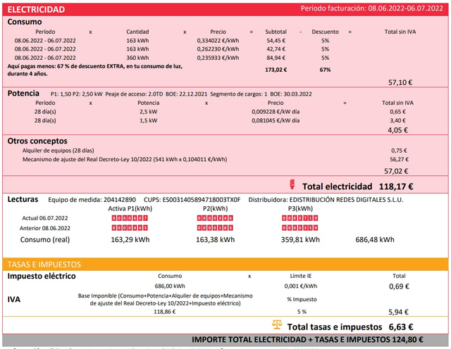

1ra factura con el tope de gas, cambie a Totalenergies en abril con el famoso 67% de descuento, quien iba a saber que luego me meterian por el culo el tope del gas y me joderian vivo.
