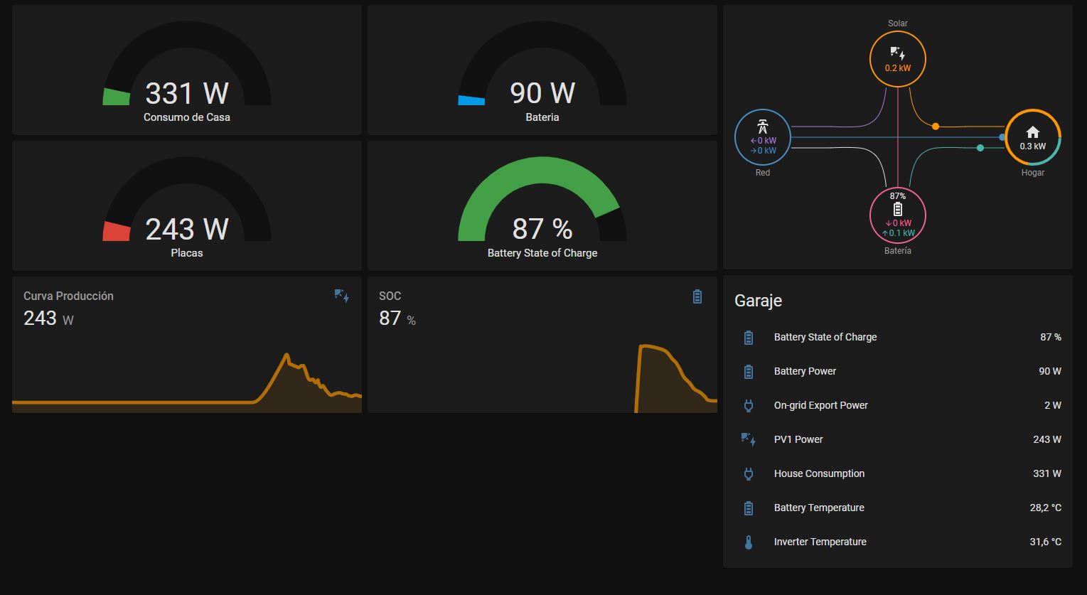

Inversor añadido en Home Assistant.

#883
Cita de BertMart
!Me tengo.que poner al día!
BertMart
#884
Cita de Greybeard
El problema es que el Goodwe EM que tengo no tiene los sensores que necesita el panel de Energía de Home Assistant, y hay que elaborarlos, si no ya te da todas las gráficas hechas. Por lo que he visto creo que la serie EH y ET con más compatibles, a ver si tienes suerte.
¿Qué inversor tienes?
También voy a mirar de enlazar con Grafana para ver que saco.
Se pueden hacer cosas como esto:

#886
Cita de BertMart
EH.
Aún estoy peleando con la app oficial del fabricante, sólo me da los datos del día actual; el histórico (día a día o mes a mes) lo olvida (o me lo devuelve en blanco).
Pero llevo solo un par de días cacharreando y tampoco tengo mucho tiempo.
BertMart
#887
Cita de Greybeard
EH.
Pues el EH creo que es más sencillo, puesto que tiene los sensores necesarios para el panel de energía de Home Assistant.
Lo que dices de los valores históricos del SEMS a mi también me pasa, incluso en el apartado informes pasan cosas raras.
