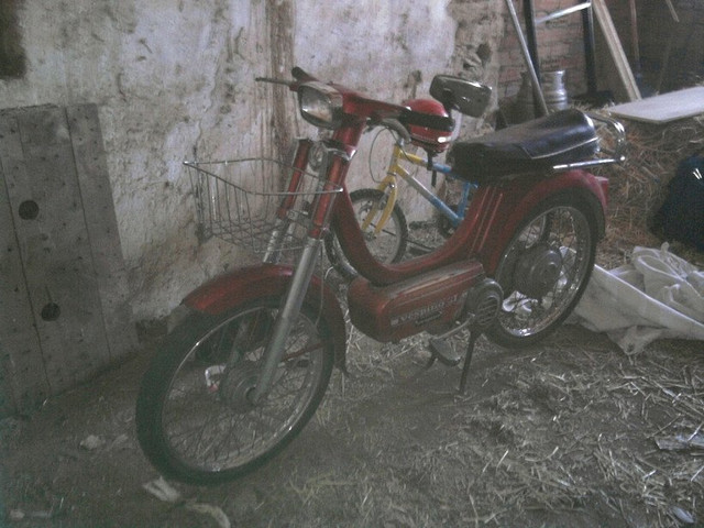

Hoy os queria comentar un poco la historia del Vespino que tuvo mi abuelo. Lo compró en el 73, cuando le robaron la bici por culpa de mi padre . Era un modelo GL, Gran Lujo, con cesta y faros. Muy guapo él.
fotos de i
Al irse rompiendo con los años se iban poniendo piezas nuevas de otras motos, como retrovisores y faros Derbi, escape de Metra kit... en fin toda una historia.

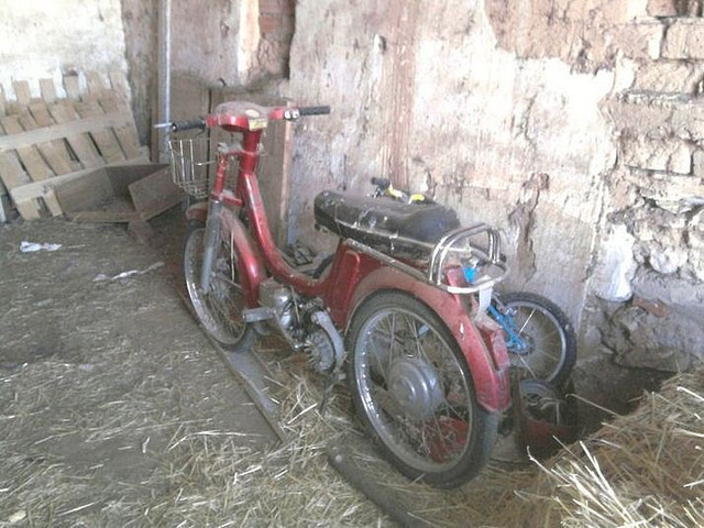

Lo utilizó hasta su muerte en 1997, despues de 24 años y dado de baja. Luego estuvo parado hasta que en 2009 mi tio se lo llevó a la finca, donde ha estado hasta hoy:
Así estaba hoy. Ensuciado entero.
