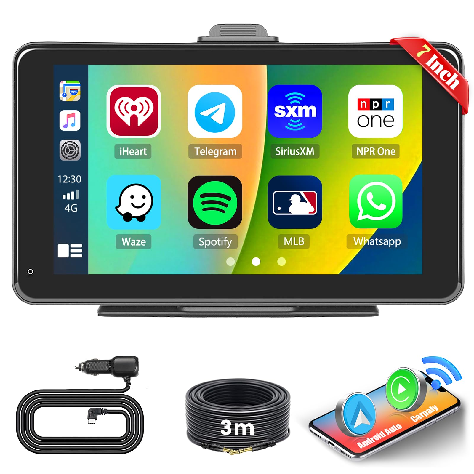

Suponiendo que sea una radio Android de este tipo, tu tlf se conectará a la radio por CarPlay o Android Auto, y verás en la radio apps de tú tlf (simplificado como en la foto, no salen todas). Eliges google maps en la pantalla de la radio y a funcionar. En mi coche viejo la uso para Maps y para Spotify. Me costó 60€ y los volvería a pagar.
