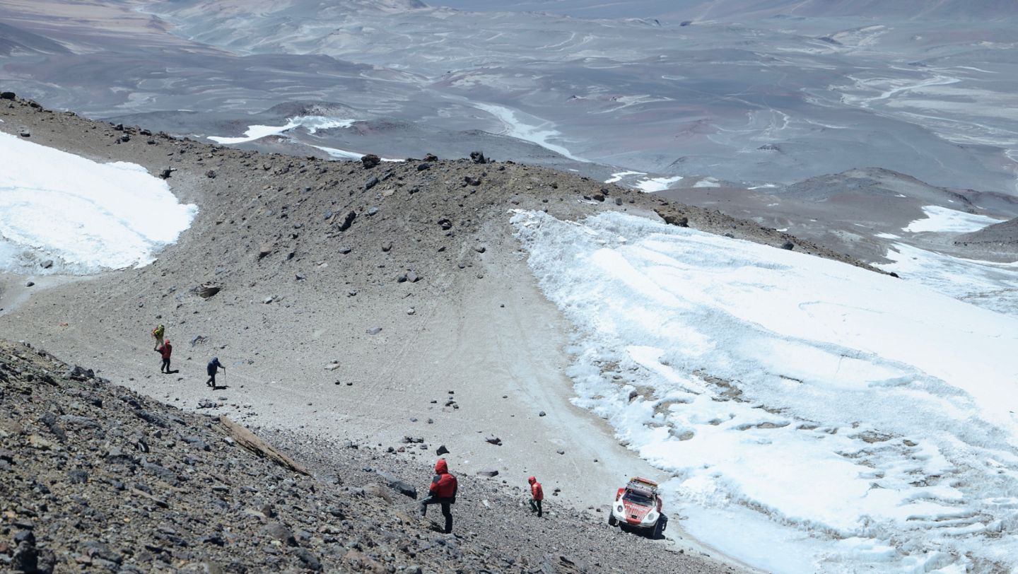

6.734 metros sobre el nivel del mar, ningún automóvil ha llegado tan alto. Es muy posible que el récord de ascenso conseguido por un vehículo terrestre, el pasado diciembre, por un 911 modificado se mantenga en el tiempo, y es que "no existe más cresta posible que subir". En rojo la cara oeste del volcán Ojos del Salado en Chile con su techo a los 6.891 metros.
[/SIZE]

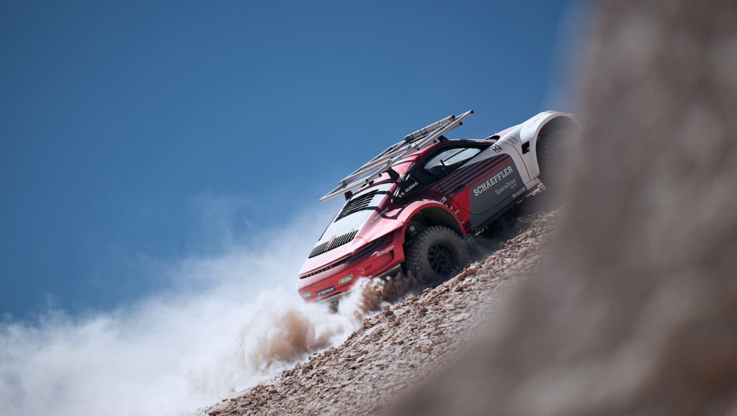

El proyecto Porsche 911 "Rock Crawler" se inició después de haberlo visitado en 2022 y superar los 6.000 metros en una carrera exploratoria, con dos modelos del Porsche 911 modificados apodados 'Doris' y 'Edith' . El segundo más ligero y ágil. Se basan en el actual 911 Carrera 4S. Cuenta con un motor bóxer de seis cilindros de 3.0 litros y 443 hp que se mantuvo en su forma original y se combinó con la transmisión manual de siete velocidades estándar. En lo más alto, apenas darían entre 100 a 200 cv. Doris pesa 2.109 kg, un incremento de 566 kg respecto a un 4s Standar. Edith obtuvo paneles de carrocería ancha de fibra de carbono, puertas de carbono tomadas del coche de carreras 911 GT3 R, un parabrisas de plexiglás, ventanas laterales de metacrilato, una jaula antivuelco más liviana, un capó de carbono, un tablero de instrumentos de carbono y protección de los bajos de Kevlar, con un ahorro total de 359 kg de peso.
Modificaciones:
- Ejes pórticos Tibus, 350 mm altura libre, con efecto reductor, utiliza una relación de 1:3,6. En primera, a 16 km/h llega a la zona roja del motor.
- Suspensión "Warp Connector". Hay dos resortes y amortiguadores principales, un juego por eje, que se encuentran dentro y conectan las ruedas de izquierda a derecha. Luego hay una barra montada longitudinalmente, el "conector" en Warp Connector, que permite que la parte delantera y trasera ejerzan fuerza entre sí. Este sistema iba a debutar en 2014 en el 919 Le Mans Racer, pero fue archivado.
- Protección de bajos de aramida ligera (Kevlar) para deslizarse sobre las rocas.
- Tracción 4x4. La distribución de energía se controla manualmente. El diferencial trasero con bloqueo es uno que normalmente encontrarías en un Carrera 4S equipado con PDK, mientras que el diferencial con bloqueo delantero está hecho a medida.
- Dirección por cable, desarrollada y proporcionada por Schaeffler Group, para aislar al piloto.
- Neumáticos BFGoodrich de 310 mm de anchura, llanta 16" y 34". En 2022, además, usaban Cooper STT.
- Modificación del sistema de refrigeración de acuerdo a la pendiente.
- Cabrestante frontal.
- Asientos fibra carbono y cinturos 5 puntos de anclaje.
- Jaula de seguridad
- Combustible usado, HIF eFuels.
- Lubricantes de fábrica de Mobil 1, que permitieron que el tren motriz funcionara sin problemas incluso a los 20 grados bajo cero del último año o los 30 negativos de 2022.
Suspensión interconectada.

El ascenso hacia la cima ocurrió el sábado 2 de diciembre, con el equipo partiendo a las 03:30 hora local. A las 15:58, se había alcanzado la cima y el final del viaje. El campamento base se encuentra más de mil metros por debajo de la cima.
A diferencia de 2022, el equipo encontró relativamente poca nieve en los niveles más altos del volcán.
