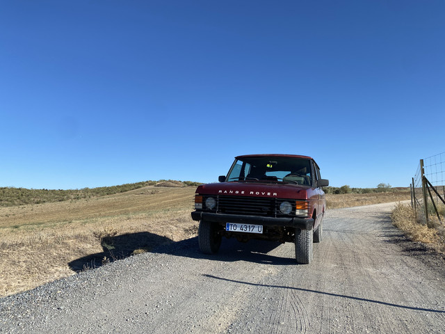

Ts-020
Cita de hummerinator
Aquí en el foro tienes el post del "marronaco beige", por @Ts-020, que puede contarte muchas cosas
https://forocoches.com/foro/showthre...ighlight=beige
Como me han nombrado voy a comentar la parte que me toca. Land crusier están en una burbuja pero bastante justificada. Son coche muy muy muy duros. Mucho. Desmontas piezas y ves el porque. Luego los recambios son muy caros pero están justificados en su calidad.
Yo creo que es un coche para durar pero si te preocupa consumos no es tu coche. Eso si, un Land crusier 80 o 100 con su turbo hacen muy buenos consumos y la autopista la devora.
En mi caso el 60 que tengo te hace 8L en autopista pero yendo a 80/90kmh y no es un coche especialmente comodo al llevar ballestas
Tuve un Range classic con el VM y el motor era desagradable. No me dió problemas pero notabas poca calidad. Autopista genial pero al no desconectar el 4WD se joden los palieres. Consumos razonables pero es un coche con una fiabilidad de motor y en general baja.
Has mirado Isuzu? los trooper o monterrey son coches desconocidos pero bien fiables.
Quizas el montero es lo que mas se acerca a lo que buscas pero no tiene estetica robusta.
Defender estan locos los precios.

Cita de Ts-020

Cita de fireblade90
Los range classic tdi tienen el diferencial viscoso, con repararlo por 250€ si esta roto sin problema
El mio esta roto
No tenían algún problema junto con el disco el mk1 en el que a ciertas velocidades fallaba nosequé y no lubricaba bien, fastidiando unos rodamientos de agujas?

Cita de fireblade90
El mío no lleva las mismas transmisiones que un discovery
Eso son los vm y los V8 antiguos
Que motor del Classic tienes tú? También he echado una ojeada al L322 pero me da cosilla meterles mano a esos, se les ve muy modernos

Cita de fireblade90
200 tdi
2.5 tdi anterior a 1994
El problema del Classic es que están subiendo un huevo
Que tal anda ese motor a 120/130? supongo que irá muy revolucionado

Cita de fireblade90
Precisamente no va muy alto
No te puedo decir porque yo no voy a esa velocidad con el porque lo estoy restaurando, pero a 100 en quinta va a 2000rpm
Es que no se que tal andará ese tanque con 113cv y una baca supercargada o quizá una cama de techo que puede pesar 70-100kg durante 600km de autopista por ejemplo.

Cita de fireblade90
Pues te puedes imaginar
Es que no son coches para correr y darles esos sobos con 30 años
Por eso supongo que también tendré que descartarlo, es una pena porque los RR tanto el classic como el P38 son los que más me gustan, y uno por poco motor y otro por fiabilidad joder.
