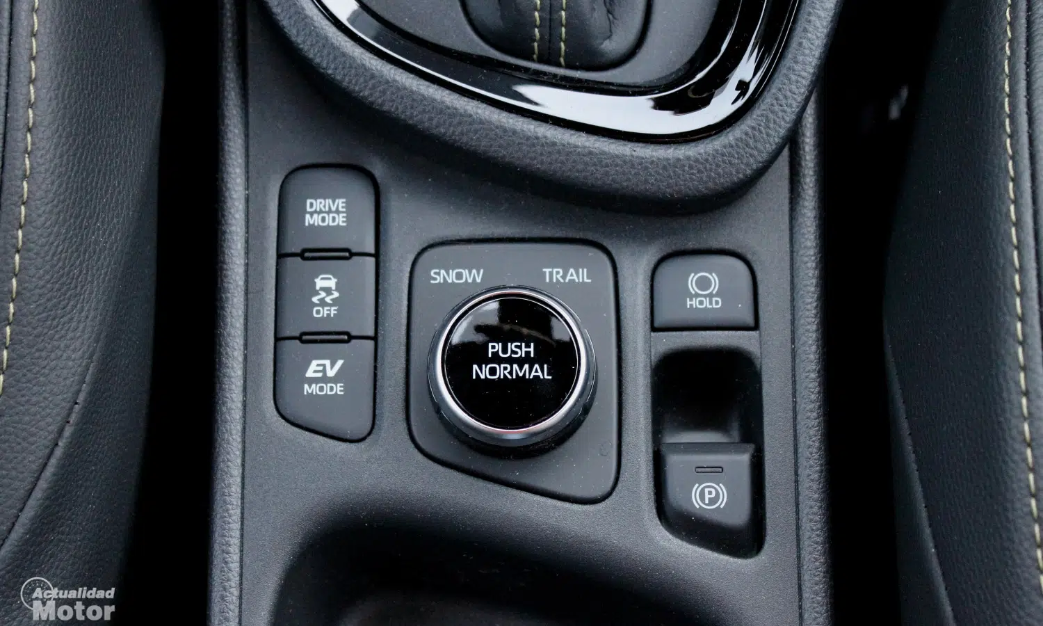

¿ Alguien tiene referencias del Yaris Cross 4x4 en nieve?
Es decir avanzar por carreteras con nieve y algún que otro camino light
Tiene el mismo sistema que el Duster y otros ¿ no?
Pero al menos en este video parece que no tiene nada potencia atras.
Montañes
No es el mismo sistema. Tampoco la calibración del control de tracción. Tampoco lo he probado.
Te pego el texto de km77.com. Añadir que la altura son 17cm.
"El sistema de tracción total es el mismo que tenía el Prius hybrid AWD-i y se caracteriza porque no hay un mecanismo que distribuya el par entre las ruedas delanteras y las traseras, sino que las ruedas traseras son accionadas por un segundo motor eléctrico de sólo 5,3 CV que va alojado en ese mismo eje. Actúa de manera permanente entre 0 y 10 km/h (es decir, al salir desde parado) y puntualmente entre 10 y 70 km/h, cuando el sistema detecta que las ruedas delanteras pierden adherencia. El sistema de tracción va asociado a varios programas de funcionamiento: Normal, Snow (nieve) y Trail (pista).
A pesar de ese segundo motor eléctrico que llevan los Yaris Cross 4X4, la potencia máxima del sistema es la misma que la de los Yaris Cross de tracción delantera porque la limitación está en la cantidad de energía que puede entregar la batería.
Montañes
En el japonés la batería se recarga cuando tiene oportunidad en la conducción, en el rumano genera energía para que siempre tenga tracción el eje trasero.
Wapornelius

Cita de Montañes
En el modo Trail actúa igual, generando energía desde el motor de combustión para disponer siempre de reserva suficiente en la batería como para alimentar el motor trasero de forma indefinida en reparto hasta 40:60 del:tras (por debajo de 70km/h), lo cual gestiona el sistema HSD Hybrid Synergy Drive sin que el conductor tenga que hacer nada más que seleccionar el citado modo; si bien es cierto que si la batería supera cierto porcentaje de carga y se cumplen ciertos parámetros de temperatura exterior, velocidad, posición del acelerador, etc. puede pararse el motor de combustión aun estando en modo Snow o Trail.
