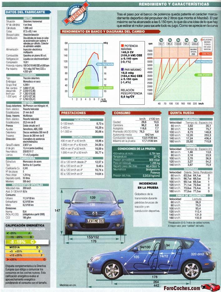

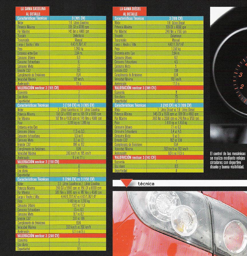

Yo estoy en las mismas, me informaré cuando esté menos liado. El mio es un 2.0, pero en varías pruebas de revistas que tengo ya indicaban que cumplían la EURO IV, tanto el 2.0 como el 1.6. aunque no sé tampoco lo fiable que es.
Revista NEXTCAR
Revista Autopista
En su día había otro hilo hace mucho tiempo en el que puse otra web para ver las etiquetas y ahí también me salía C. Había gente que decía que estaba mal porque había cosas que no concordaban... No sé. En la página que has puesto también me sale C.
