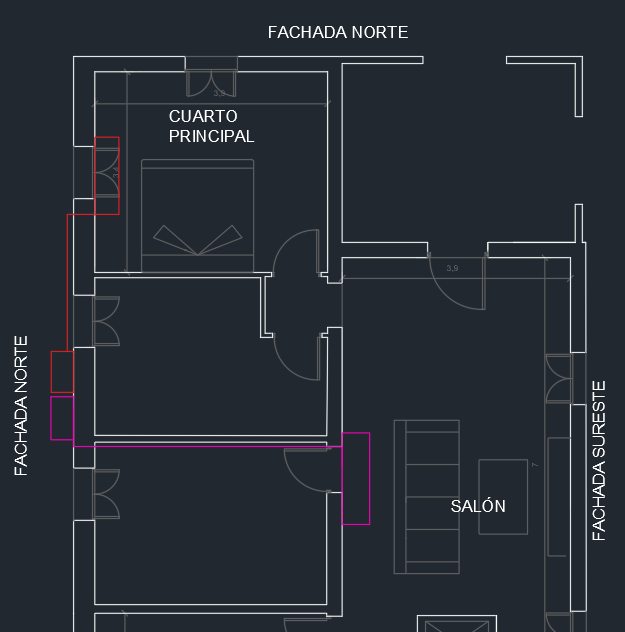

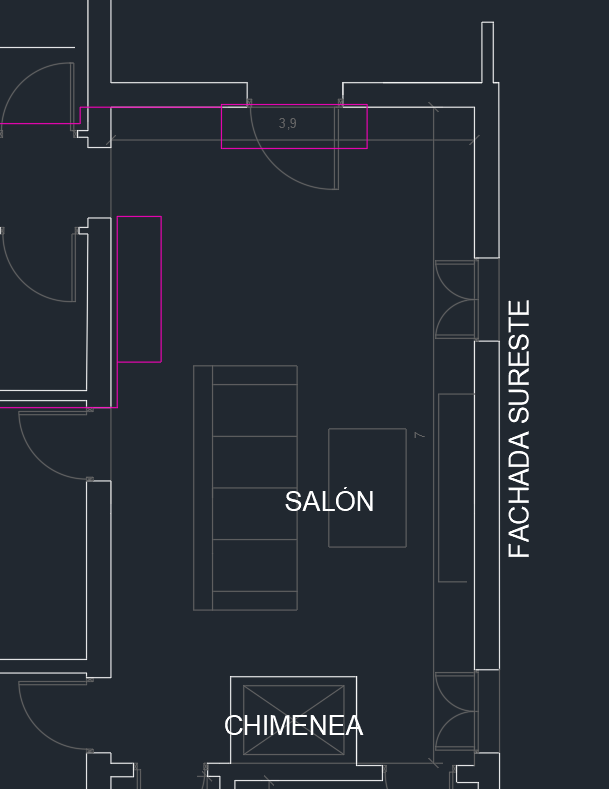

merinorazo
Buenas,
Finalmente y tras leer este hilo y la recomendaciones voy a comprar para:
  • Salón: 3,9 ancho x 6,9 largo x 2,9 alto: 27m2/80m3.
  • Habitación: 3,4 ancho x 3,9 largo x 2,9 alto: 14m2/40m3.
Estos modelos:
Fujitsu ASY 25 UI KP
Fujitsu ASY 35 UI KP
La opción que voy a escoger es comprar yo las maquinas, lo más barato que he encontrado es en climamania.com unos 900€ los dos equipos, algún problema o comentario con esa página, o recomendáis otra?
Ahora para la instalación tengo que buscar instalador y me gustaría consultar vuestro consejo sobre la mejor posición de colocación de los equipos interiores, esta es la que yo he planteado, que opináis? lo colocaríais diferente? gracias.

junillo
Cita de merinorazo
Buenas,
Estos modelos:
Tener el aire en el salon soplandote en la nuca todo el rato.....al igual se hace molestoso.
SLSD
merinorazo
Cita de junillo
SLSD
Si, es cierto, un par de situaciones que también valoro:
EL AC del salón, y seguramente del cuarto, los combine con un ventilador de aspas para mover el aire, es para el sur de España y Julios/Agosto es criminal.
junillo
Cita de merinorazo
Moverlo al hueco mejor que al lateral de frente.
