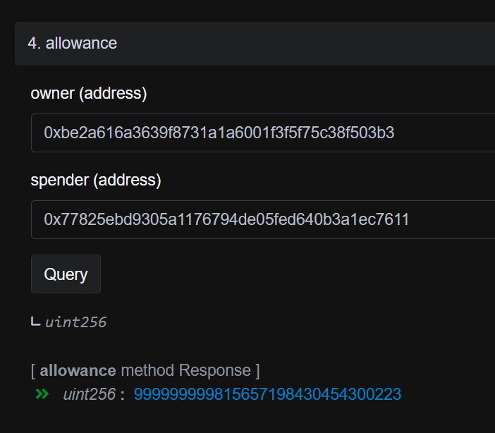

Bueno, ya esta confirmado al 100%.
He comprobado que en el contrato del token BUSD esta autorizado a gastar tus BUSD (el contrato extraño) a tu nombre (de tu wallet). Por tanto cada vez que tu wallet tenga BUSD te van a volar automáticamente.
Eso es porque has caído en una trampa y has aprobado a una web de phishing que tu wallet gaste BUSD de ese contrato con un approve. PooCoin no tiene nada que ver.
Esta es la prueba de que ese contrato extraño puede gastar tus BUSD, concretamente ese numero de 99999....

Tiene pinta de como te dice el shur, en algun momento has interactuado con un contrato malicioso que tiene la capacidad de hacer claim de tus BUSD.
https://bscscan.com/token/0xe9e7cea3...90bb155a11cd7b
Por lo que se ve no eres el unico afectado...
