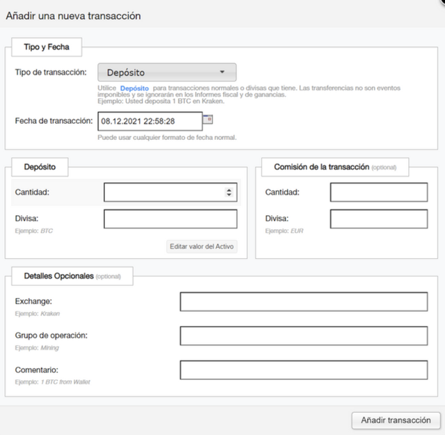

Tengo algunas dudas , aver si algun shur que lleve tiempo con el me puede ayudar.
1- Para añadir un deposito en euros de tu banco a binance , seria aqui?

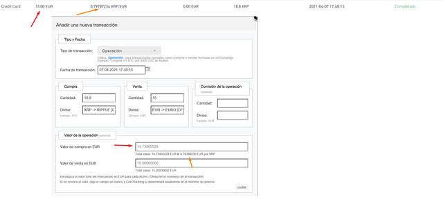

2- Esos 2 campos de valor de la operacion, no termino de enterlo bien.
Valor de la operacion: Valor de compra en euros , seria el precio en euros de esos usdt el dia que se intercambiaron? y el valor de venta en euros su precio ahora? osea en el momento de esta operacion?
Entonces la diferencia entre esos 2 valores seria la permuta de usdt y se supone eso ya lo calcula el como ganancia o perdida?
No se si abre acertado o estoy equivocado no lo tengo claro.

Llevo 6 meses dandole al CT y bebiendo de tutoriales de varios foros. Espero arrojar algo de luz porque esas mismas dudas las he tenido y otras que a dia de hoy no tengo muy claro.
1 - Si
2 - No hace falta que toques nada en valor de la operacion. Si has metido los datos de la transacción de forma correcta entonces CT te hace el cálculo.

Los importes de los depositos de FIAT hay que meterlos a mano

Cuando vinculas la API de algún exchange, hay una opción que viene marcada por defecto que es "ignorar depósitos Fiat".
Si lo desmarcas, todos los depósitos se te meterán automáticamente.

2- ok entendido, aun asi si alguien sabe que son esos campos me interesa por que incluso donde es con euros y no usdt tambien salen valores ahi.

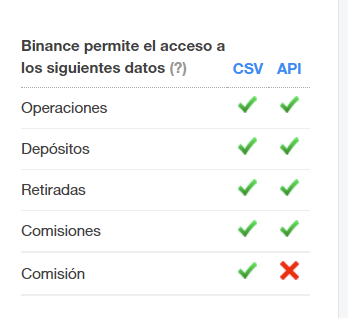

Sobre la api en binance pone que no detecta las comisiones al contrario que el csv

La api se binance te lo pilla todo, salvo cosas muy extrañas pero yo tengo mas de 5k operaciones en Binance desde 2017 y salvo problemas con BNB el resto clavao. Todos los exchanges principales te lo hacen bien, incluso el staking mediante la api. Yo no aconsejo los csv. Otra cosa son los DEX, el farming en DEX, todo eso eso tienes que meterlo a mano. Aunque algunas redes como ethereum o bsc, poniendo la dirección de la wallet te lo suele importar bien de manera automatica, al menos los swaps, depositos, airdrops,...
También puedes meter la compra y venta de NFT o futuros, realmente puedes meter de todo.

Gracias por las respuestas, por que no recomiendas el csv? falla mas que la api?
